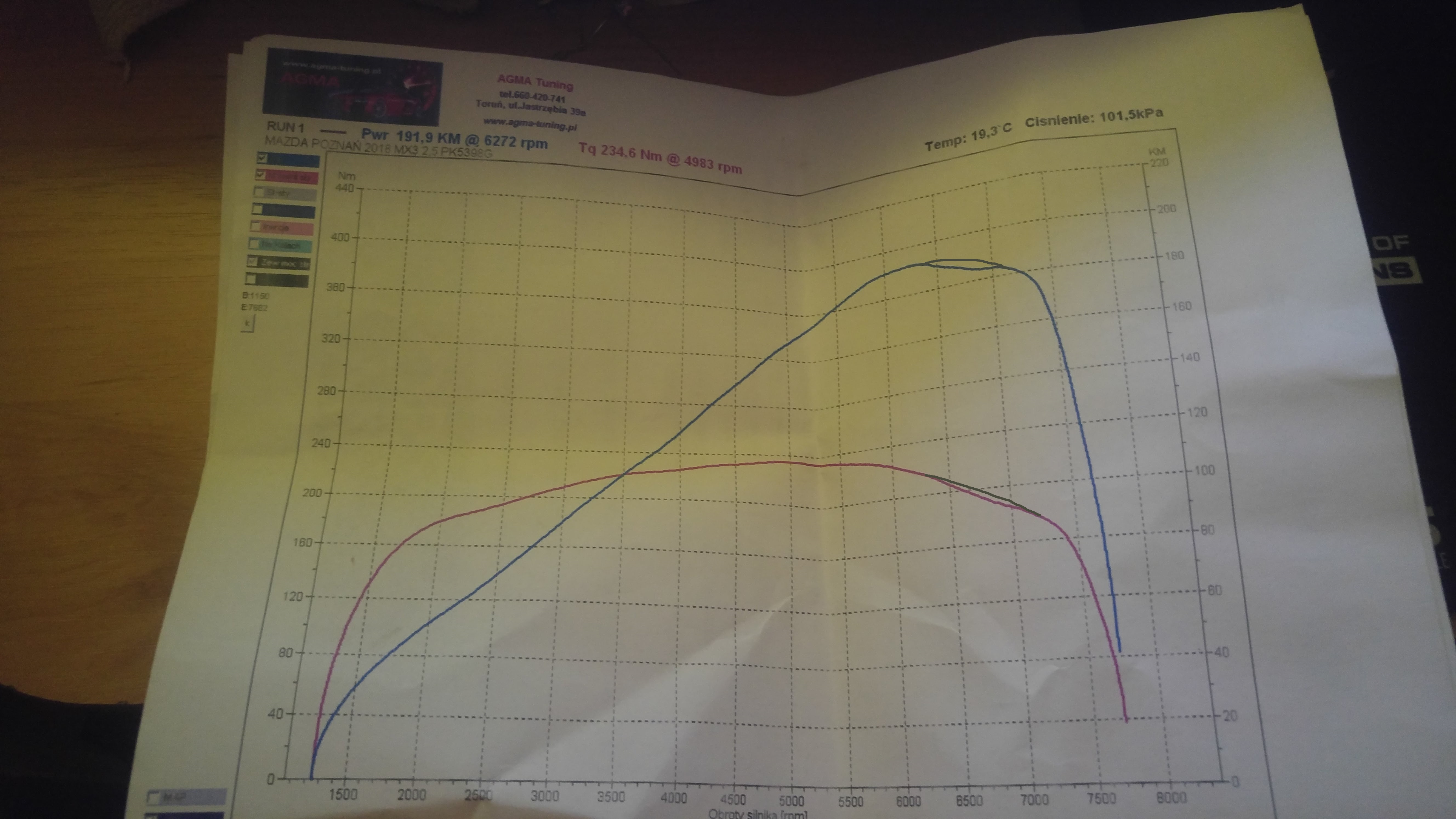

Ta, wykres Setritusa . Tam to w ogóle jest rzeźba i porobione tyle że widać średnio to tak gra. Tzn Moc maks i moment maks też spoko ale zobacz przy jakich to wartościach wszystko. Może tak chciał aby mu auto wystroili aby było wszystko niżej niż być powinno ale wykres Rafała to wykres prawdziwego klze i tego jak kreski tego silnika powinny wyglądać.
Neonixos666 napisał(a):Skoro bez wałków, tłoków, głowicy da się uzyskać podobne osiągi to nie wiem po co było je dodawać do ZE ?
Mam zrobiony, dolot przemyslany, wydech, przypominam 2.5 cala na jednym tylko i wyłącznie jednym końcowym tłumiku, sterowanie jest ECU K8 oraz det 3 w trybie Piggy Back który daje ok 5KM i 6NM.
Kwestia jest taka że jakbym dorwał klze i załadował takie graty co mam tutaj to lekko bym miał z 200-210KM :D

Postprzez Neonixos666 » 15 cze 2018, 16:02
marcinowozniako napisał(a):Kwestia jest taka że jakbym dorwał klze i załadował takie graty co mam tutaj to lekko bym miał z 200-210KM
To tylko tłoki i wałki reszta to samo co u Ciebie :P
Tak patrze że na każdym wykresie zaraz po mocy max jest dziwne zaniżenie jak by zapłon cofało.

Postprzez marcinowozniako » 15 cze 2018, 16:12
Neonixos666 napisał(a):To tylko tłoki i wałki reszta to samo co u Ciebie :P
Jeszcze głowice. Przypominam że mam założony prosty kolektor KLZE który ma kwadratowe kanały dolotowe, a głowice mam seryjne kl01 które te kanały mają owalne. Z KLDE spokojnie 200KM idzie uzyskać, jednak przy takim samym stopniu pomodzenia z KLZE by się wyrwało z 220-230KM.
Neonixos666 napisał(a):Tak patrze że na każdym wykresie zaraz po mocy max jest dziwne zaniżenie jak by zapłon cofało.
Być może. To jest ECU k8, strojeniem nie dość że uzyskam większą moc maks, to poprawie jej przebieg w górnym zakresie i to bardzo ten spadek co teraz jest to nie jest kwestia jakiś limitów silnika. Dla ciekawostki przejrzyj sobie wykres z 1 postu gdzie sa na siebie nałożone 3 różne wykresy, to były rózne ustawienia ECu. Jeden z nich ten najciekawszy to k8 w wsadem klze który nagle po 7.5 tys moc zaczyna rosnac do góry. Tam coś się działo po to aby moc przytrzymać jeszcze trochę w klde to trochę śmiesznie działało, zresztą to chyba był jakiś wadliwy chip. Tutaj KLZE Capazo i bardzo mocno widoczne to o czym mówię.

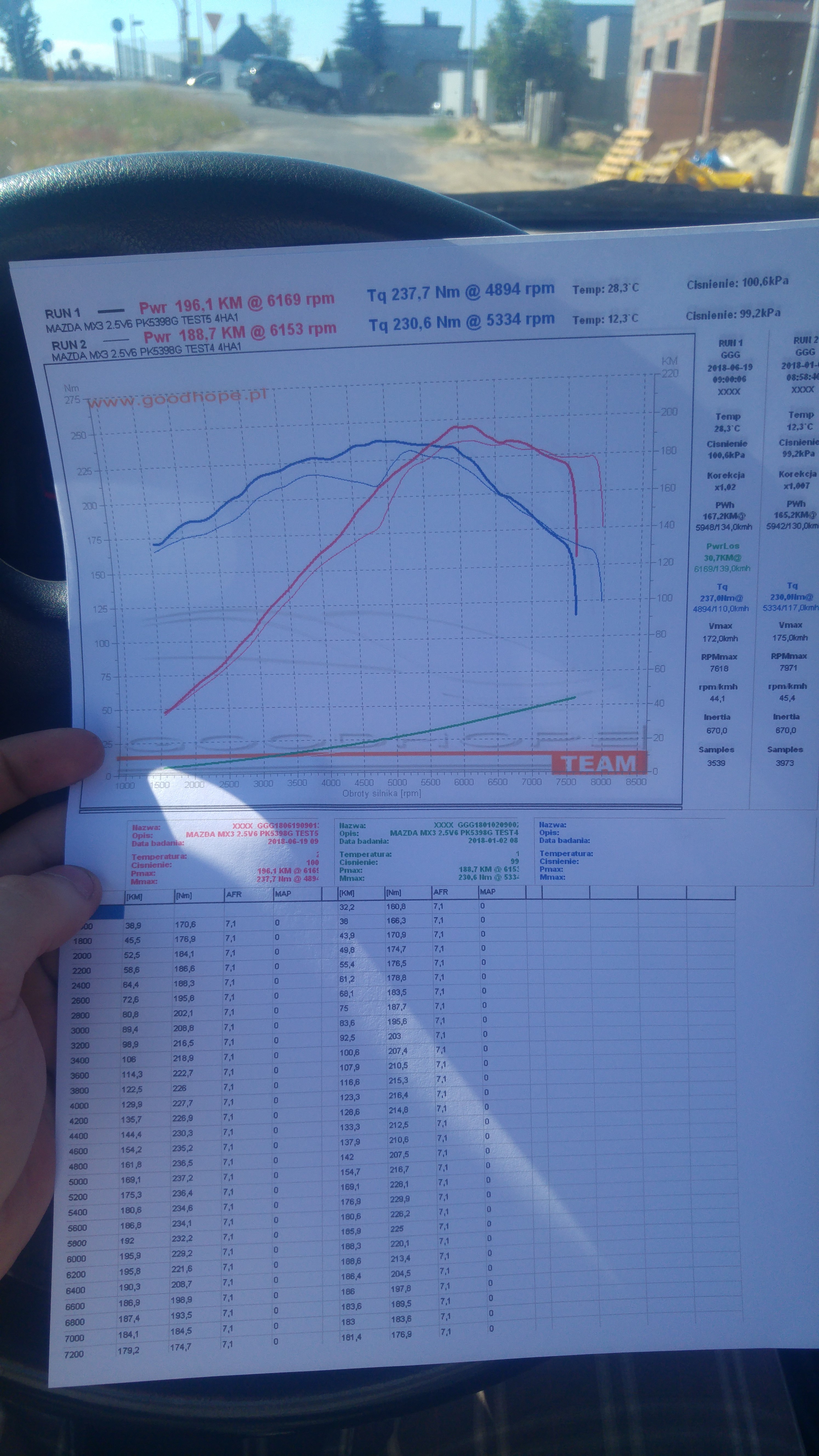

Postprzez marcinowozniako » 19 cze 2018, 09:39
Ta a więc jestem po hamowni. Wyszło realistycznie tyle ile myślałem że będzie. Wykres jest tylko minimalnie lepszy stąd mała różnica na drodze, dodatkowo mam wcześniej odcinke ustawiona coś się zepsuło w ustawieniach deta najwyraźniej. No nic teraz kolejnym etapem jest strojenie tutaj przyjdzie najwieksza różnica na drodze A wykres to tak obstawiam lekko ponad 200KM. No nic wykres na teraz:
Jeszcze mi się przypomniało. Obecny wykres nałożony jest na stary tam w tamtym runie nie działał 2 vris dlatego ten moment pofalowany był.

Postprzez Płomień » 19 cze 2018, 10:06
Rozwiert przepustnicy powinien dać tym więcej im wyższe obroty. Z tego co widzę to 6500-7500 nie zmieniło się absolutnie nic, czyli mit obalony. Miło z Twojej strony że postanowiłeś to sprawdzić <spoko>
A teraz napisz szczerze, ile dałeś za przepustnicę? :>

Postprzez marcinowozniako » 19 cze 2018, 10:16
Płomień napisał(a):Z tego co widzę to 6500-7500 nie zmieniło się absolutnie nic, czyli mit obalony.
Jaki mit obalony? To jest kwestia sterowania Panie majster. Ewidetnie widac że ecu k8 jest podstrojone pod jakąs moc maks ale w pupie ma to co się dzieje powyżej 6 tyś. Tutaj w tym zakresie najwięcej ugram przy strojeniu, dlatego nie wychwyciłem różnicy na drodzę po pałując trzymam się w tym zakresie a tutaj różnica nie duża a wrecz nawet na minus bo mi det coś odcinke zepsuł i jest teraz niżej :(
Płomień napisał(a):A teraz napisz szczerze, ile dałeś za przepustnicę?
W kontekście tego co mam zrobine w silniku to i tak najtańszy mod który mogłem zrobić. Dla gościa twojego pokroju zrobienie takiej przepustnicy to 100-200 zł. Ja dałem sporo sporo więcej, ale jak widać jakiś sens tego jest tymbardziej po strojeniu.
