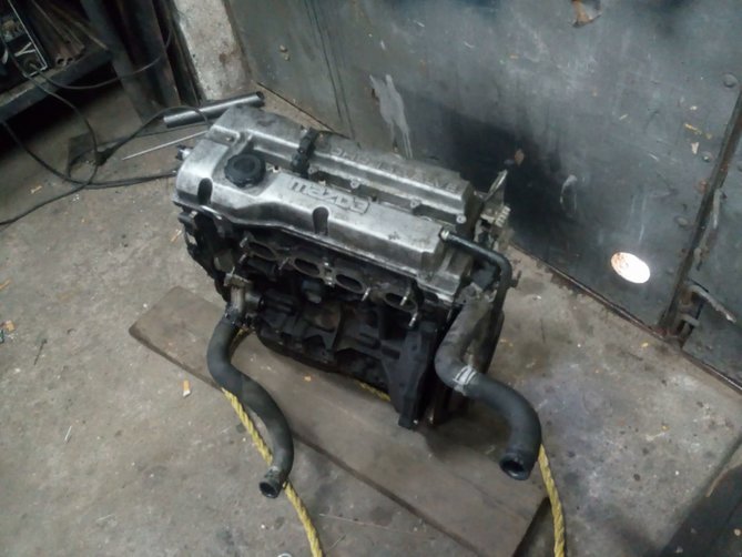

Dawca dołu silnika już od ponad tygodnia czeka na rozebranie!
Koło zamachowe wysłane do Otoczaka, nowy rozrząd uszczelki i duperele też oczekują. Niestety Cetek musiał odejść na dalszy plan.

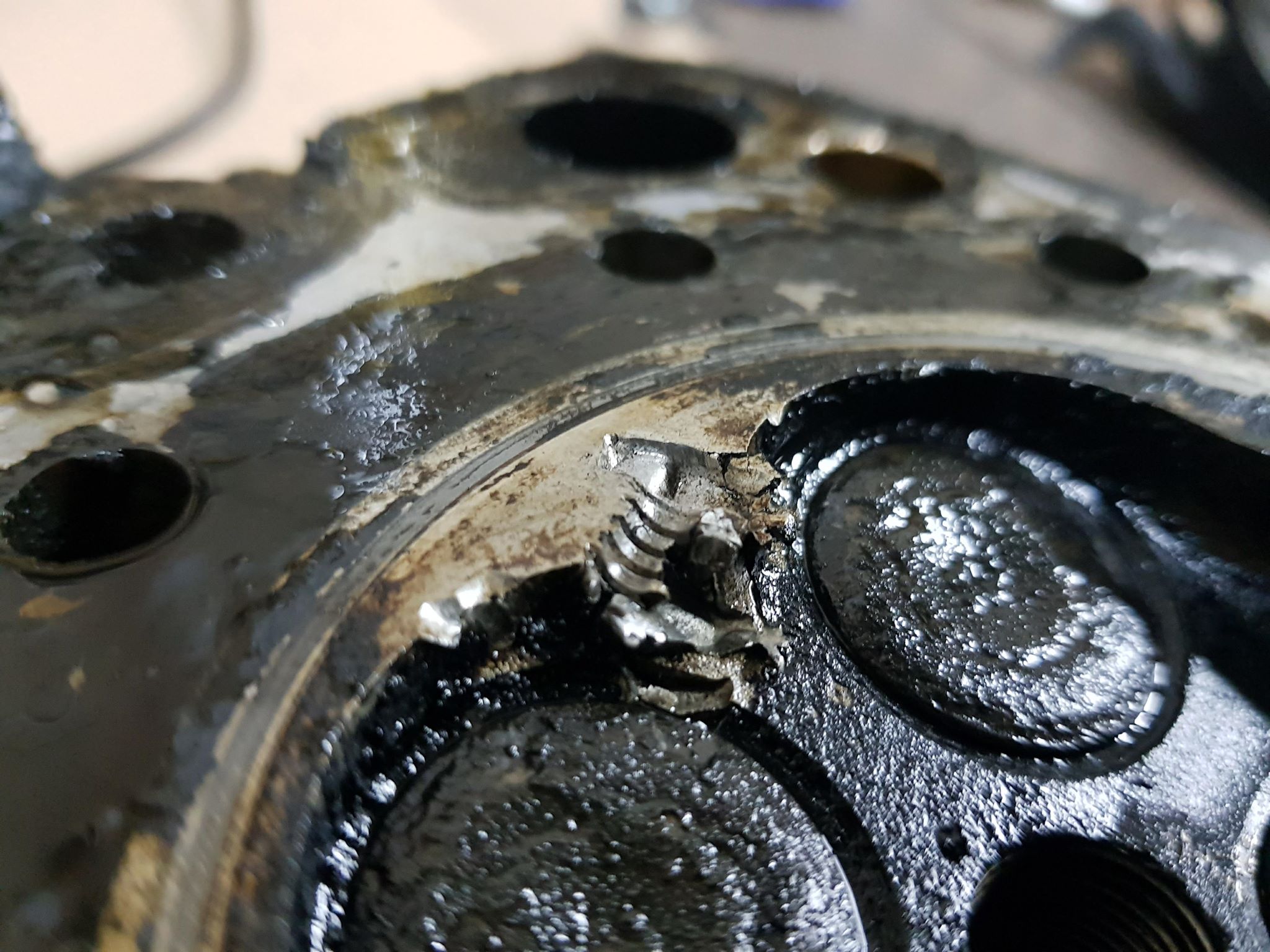

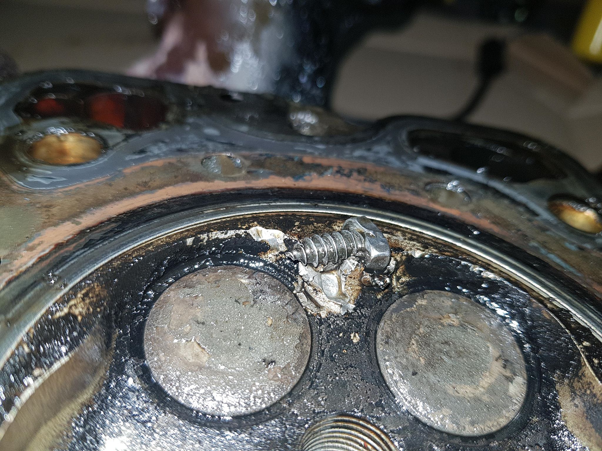

Uszczelki wymienione, Xavery złożony, parę popołudni zmarnowane. Podczas odpalania silnik zaczął skakać i stukać. Pokręciliśmy wałem ręcznie – blokuje się. Kamerka inspekcyjna włożona przez świece nic nie pokazała, więc trzeba zrzucać kolektor. W kanałach czysto, więc wsadziliśmy kamerkę przez zawór, i zobaczyliśmy TO
Mała pieprzona śrubka trzymająca wiązkę do pokrywy. Najwyraźniej spadła już wcześniej, a podczas demontażu kolektora wpadła do cylindra przez otwarty zawór. Innej opcji nie ma, pierwsze co zrobiliśmy po zrzuceniu dolotu to zaślepienie kanałów, żeby nic nie wpadło, bo w końcu to vałka, i w każdym położeniu któryś cylinder jest "otwarty". O ironio.

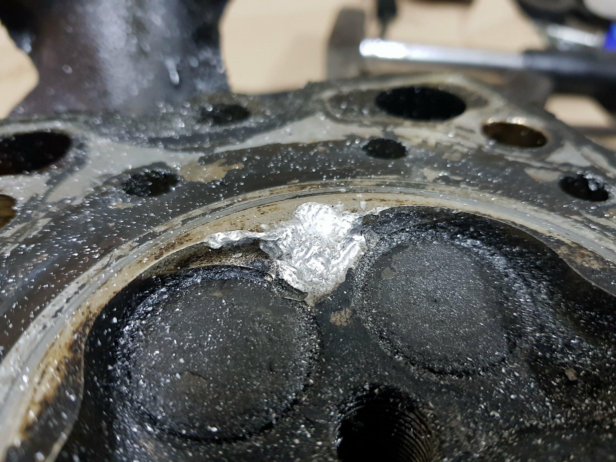

Pół komory silnika, rozrząd i głowica wyleciały tylko po to żeby naszym oczom ukazał się taki widok...
Pozostałości po wgnieceniu na wyciskaczu zostały już wyfrezowane. Nie widać żadnych pęknięć, nawet jeśli były to już je usunąłem. Ten cylinder straci odrobinę kompresji, ale lepsze to niż spalanie stukowe, albo mikropęknięcie które rozejdzie się dalej.
Tłok wygląda sporo lepiej, ale też oberwał. Zostanie przygładzony tak jak głowica. Zobaczymy co da się z tym zrobić, złożymy, pomierzymy kompresję. Życzcie nam powodzenia.

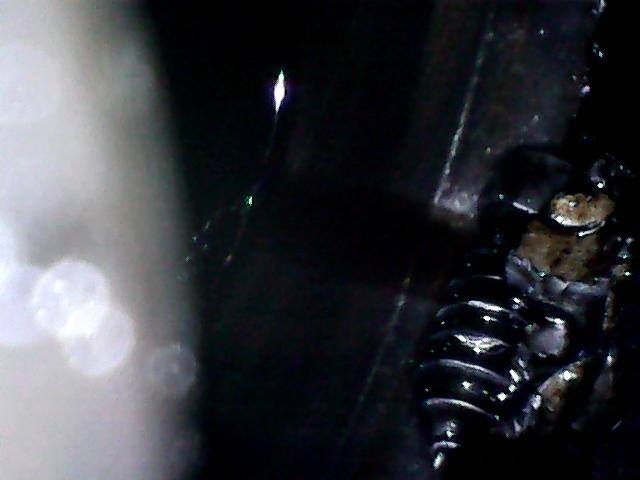

Ach te śrubki. Zastanawiam się nawet czy przypadkiem to nie ta sama co u mnie wpadła do cylindra. Z ciekawości na którym cylindrze to się stało? 6? :D Jak dla was to widzę nie duży problem oby faktycznie silnik poskładany jeździł w porządku i dużo na tej kompresji nie stracił.
Największy Ścigant

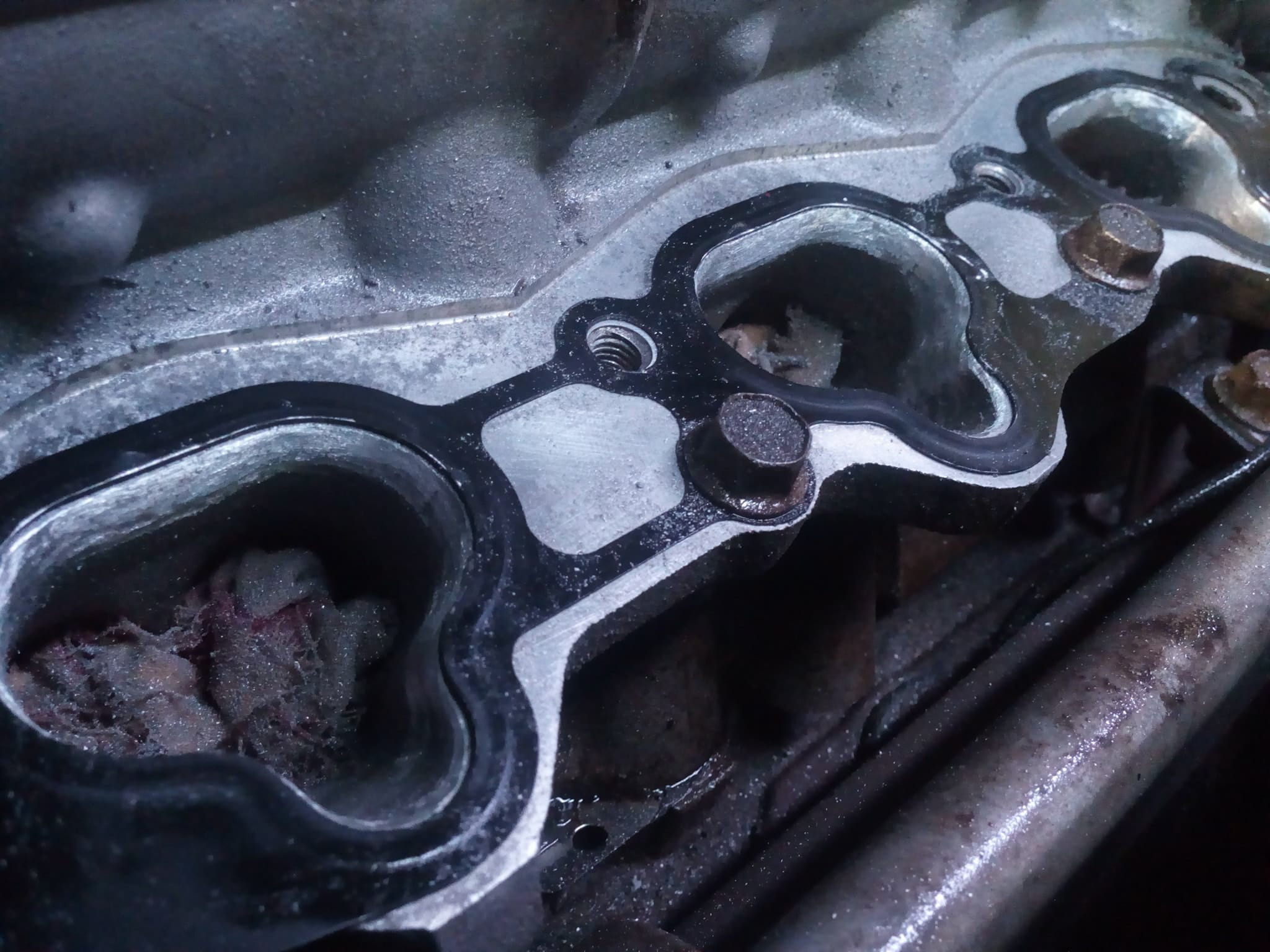

Marcino, u Ciebie była śrubka od vrisa, a u mnie śrubka od plastików trzymających wiązkę na pokrywie zaworów.
Kolektor dolotowy też rozbieraliśmy, żeby sprawdzić czy to właśnie nie śrubka od vrisa postanowiła wypaść, ale tam całe szczęście jest nie ruszane, fabryka.

Płomień napisał(a):Marcino, u Ciebie była śrubka od vrisa, a u mnie śrubka od plastików trzymających wiązkę na pokrywie zaworów.
Przecież ta śrubka u mnie od vrisa to nie była seryjna śrubka tylko moja wkręcana bo ja tam grzebałem. Wziąłem właśnie taki wkręt możliwe że od wiązki gdzieś, chociaż teraz patrze to u mnie główka inna także śrubka nie ta sama ale też wkręt. :D
To który cylinder oberwał?

Postprzez Płomień » 21 maja 2018, 08:27
Szósty :D Coś z nimi jest nie tak że akurat ten dostaje po pupie. Całe szczęście więcej uszkodzeń nie widać, gładź cylindra nie naruszona. Test kompresji prawdę powie, Mazda w vałkach dopuszcza 2 bary różnicy.

Płomień napisał(a):Szósty
Wiedziałem, kurde wiedziałem <czarodziej> Dwa silniki mi padły, i oba na 6 cylindrze właśnie. Przypadeg? Nie sondze <lol> Weź no tam popraw co zepsuli z tym 6 cylindrem bo coś jest ewidetnie nie tak.

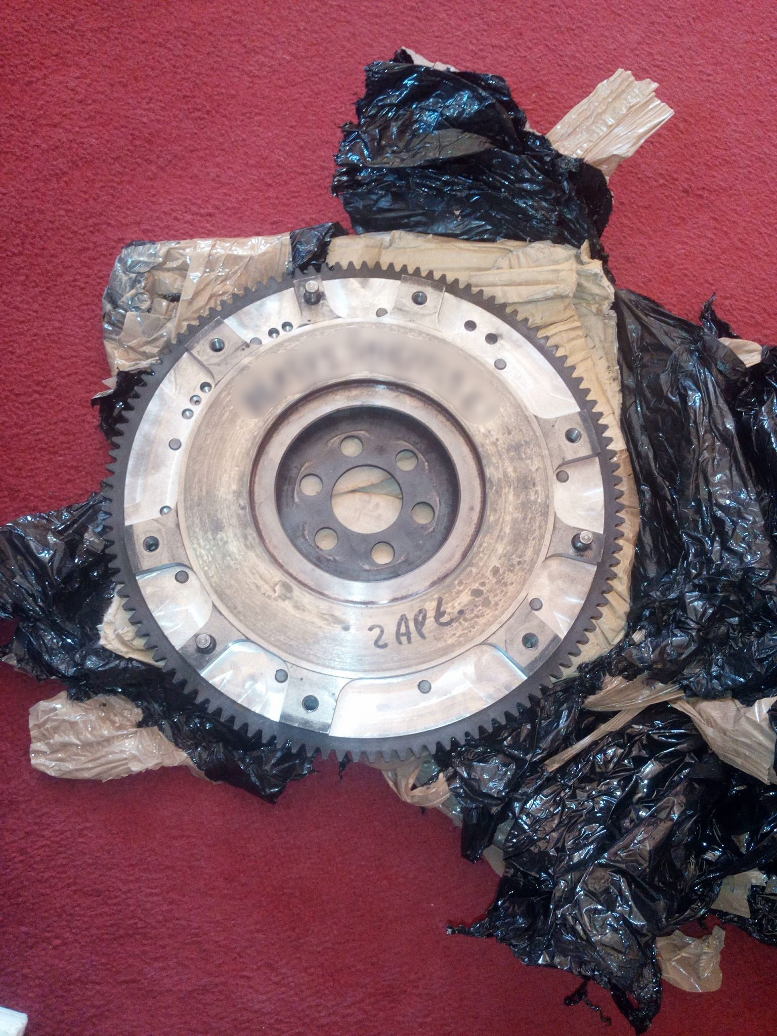

Przyszedł też zamach wprost od Otoczaka. Wysłałem koło od ZMa. Wyjściowo 7kg. Po obróbce 4,8kg. Oznacza to 32% odelżenia, nie ukrywam że liczyłem na więcej, zwłaszcza że wg. niego z zamachu da się zebrać "od 30% do 70%". Jak dzwoniłem żeby porozmawiać, stwierdził że "z tych żelazno stalowych da się zebrać sporo, wysłać karteczkę z nr. telefonu to będzie dzwonił umawiać się co i jak". Nie zadzwonił, zrobił bez konsultacji i wysłał. Zamiast "około 3 dni roboczych" było 6-7dni. Możliwe, że wyważone jest bardzo dokładnie, lepiej niż fabrycznie, ale niestety nie mam jak tego sprawdzić. Natomiast jeśli chodzi o samo koło, to gołym okiem widać że dało by się zebrać z niego sporo więcej gdyby poświęcić więcej czasu. Szkoda, bo gdyby zadzwonił i powiedział, że "koło wyjdzie troche poniżej 5kg, dalsze odelżenie jest trudne i pracochłonne" to bym mu dopłacił nawet +50% ceny żeby zbliżyć się do 4kg.
Ogólnie usługę oceniam jako 6/10. Dziwne, bo w internecie są raczej pozytywne opinie, wg mnie raczej "średnio".
Nie zmienia to faktu, że oryginalne koło od ZL-VE waży 8,2kg, a ja wrzucam 4,8kg. Zobaczymy jak się będzie jeździć.
edit. Znalazłem w temacie Daro, że obrobił koło od BP na 4,25kg. Da się? Da się. Chyba muszę zmienić ocenę usługi na 5/10.
