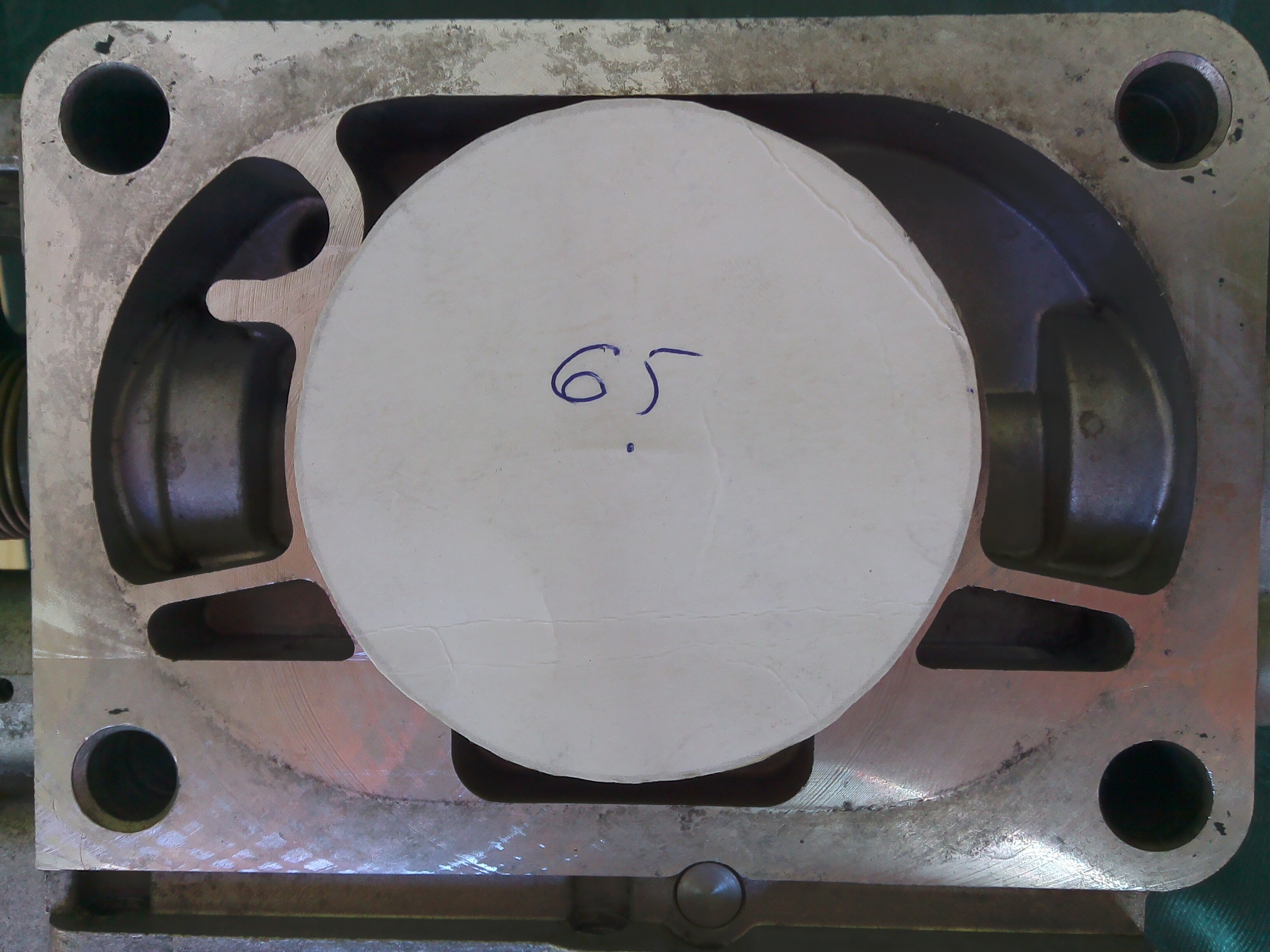

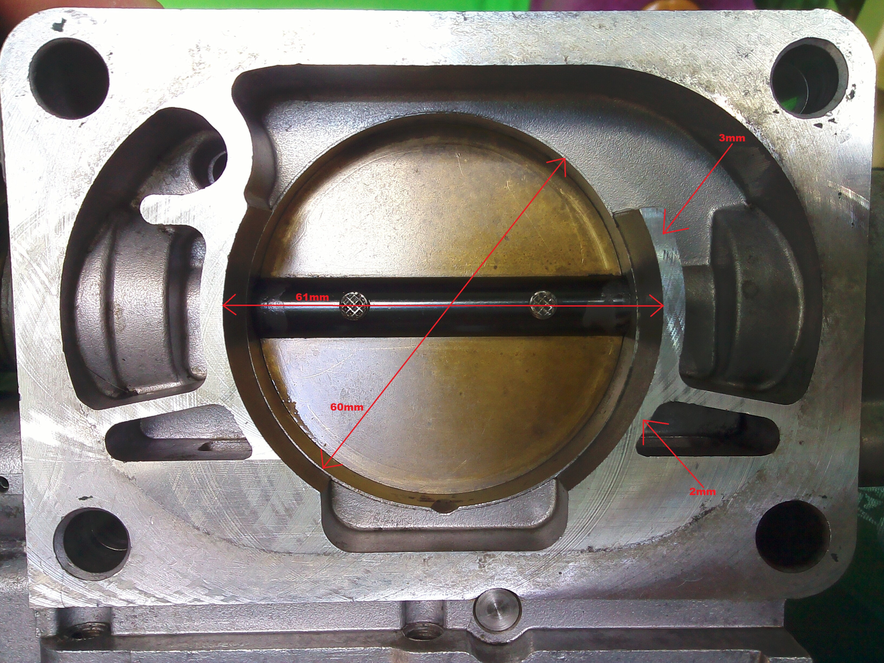

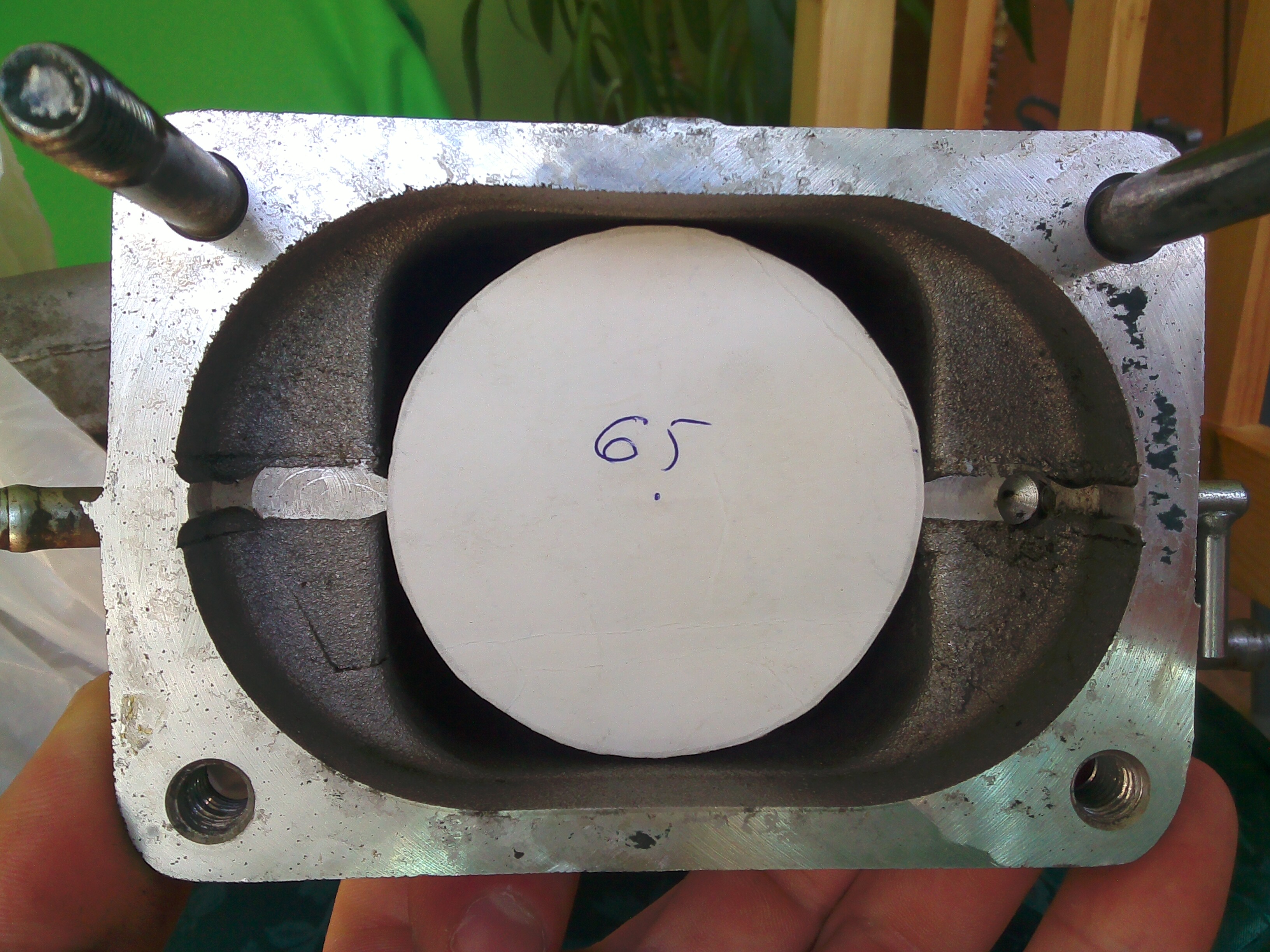

W temacie rozwiercania przepustnicy:
Kanał główny kolektora KL31 Straight Neck.
Przepustnica KL31.
W związku z powyższym optymalną średnicą przepustnicy jest 65mm.
Pasuje idealnie. Po rozwierceniu zaznaczone 2mm-owe ścianki będą miały grubość włosa lub przestaną istnieć. Najważniejsze by nie naruszyć 3mm-owych.

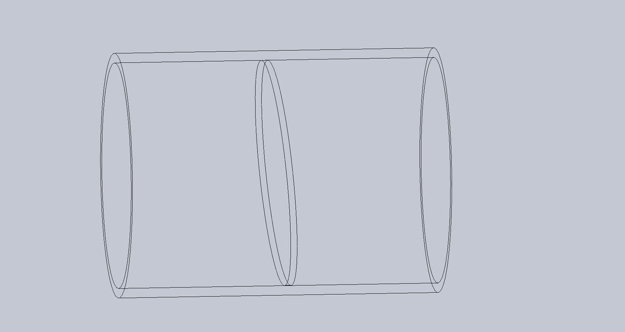

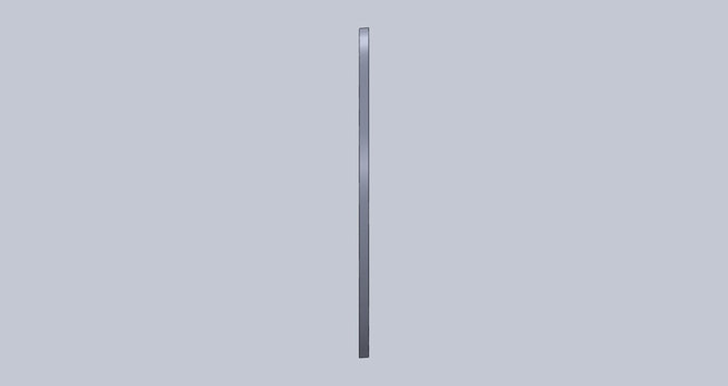

Motylek może zostać ale klapka na pewno do dorobienia i pamiętaj, że to nie jest idealne koło tylko elipsa, która się zakleszcza pod pewnym kontem :)

Piwo przepustnica jest tutaj wąskim gardłem, nie kolektor. Wałek zostaje ori i zbędne fragmenty pomiędzy śrubkami zostaną zeszfliwane. Foto na poprzedniej stronie.
Klapka zostanie dorobiona tak jak piszesz weede. Fotki z twojego tematu na srtb.pl autorstwa Stelmiego:
