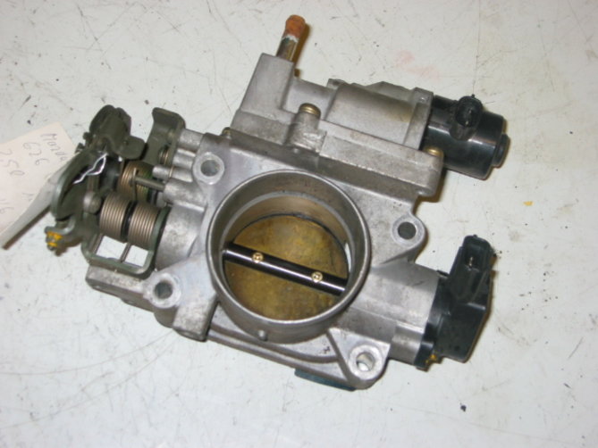

Nie odbieram tego jako cwaniakowanie, tylko jako pomoc. ;) Skąd poprowadziłeś podciśnienie do IAC? Jest jakiś wolny, duży króciec w prostym kolektorze? Powierzchnia styku przepustnicy z kolektorem jest identyczna? Pomiędzy przepustnicami KL47 i KL68 są delikatne różnice, ale mimo to stosowane są zamiennie.

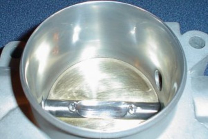

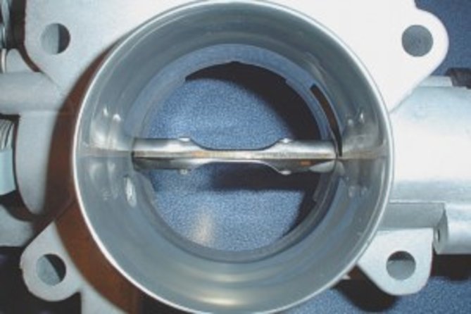

Jakby tego było mało przepustnica zostanie rozwiercona z 60 na 65mm lub więcej, ale to dopiero jak będę montował prosty kolektor.

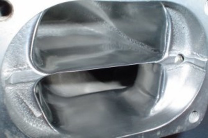

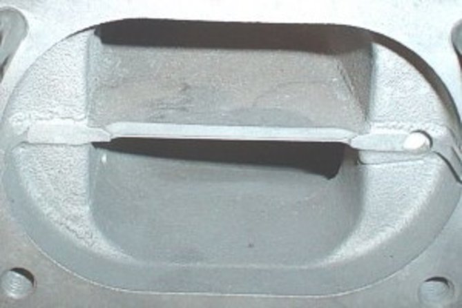

Postprzez mx-3lover » 22 maja 2016, 07:05
To żadne przecieranie szlaków, chyba że masz na myśli Polskę. Coś Wam pokażę: :D

Ja też polerowałem dolot w środku i jak ściągasz rury cieszy to oko, tylko nie podłączaj odmy w dolot :D jeżeli chodzi o instalacje krokówki to nie pamiętam, muszę na spokojnie sprawdzić i zrobię foto. A jeśli chodzi o wydech w 2.5 to nie był bym taki pewien tego że ciaśniejszy będzie lepszy, u mnie po zmianie z końcowego komorowego na przelotowy odczułem minimalną różnice w osiągach, więc może coś w tym jest. JarekZE miał również całkowity przelot i po strojeniu pieknie to jechało i na papierze też ekstra.

Postprzez mx-3lover » 23 maja 2016, 01:10
misiak tu polerka odgrywa najmniejszą rolę. Dla porównania:

Postprzez misiak89-89 » 23 maja 2016, 16:35
Dlatego napisalem ze tylko cieszy oko;)
