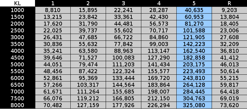

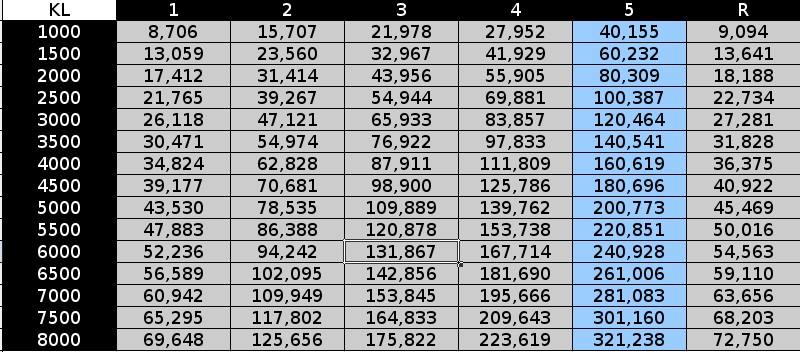

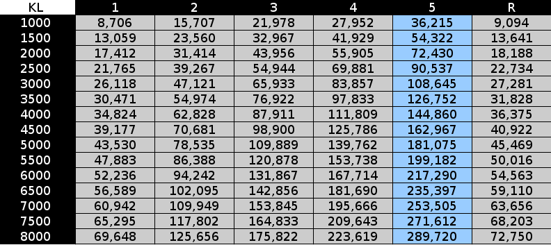

Postprzez brii » 5 sty 2008, 10:12
Twoje normalne prędkości/obroty na letnich oponach przy standartowych przełożeniach w Twojej skrzyni:
Tutaj po zmianie piątki – wychodzi na to, że powinieneś ciągnąć na czwórce do ~100km/h:
Normalna skrzynia na zimowych gumach:
I skrzynia dłuższa na zimowych gumach:
Jeśli ciągnięcie na czwartym biegu do ~100km/h nie będzie Cię denerwować to powinno być OK, przyśpieszenia na piątym biegu będą niestety słabsze (odczuwalnie) ale spalanie przy spokojnej jeździe powinno spaść nawet do 10% :)
