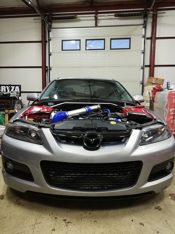

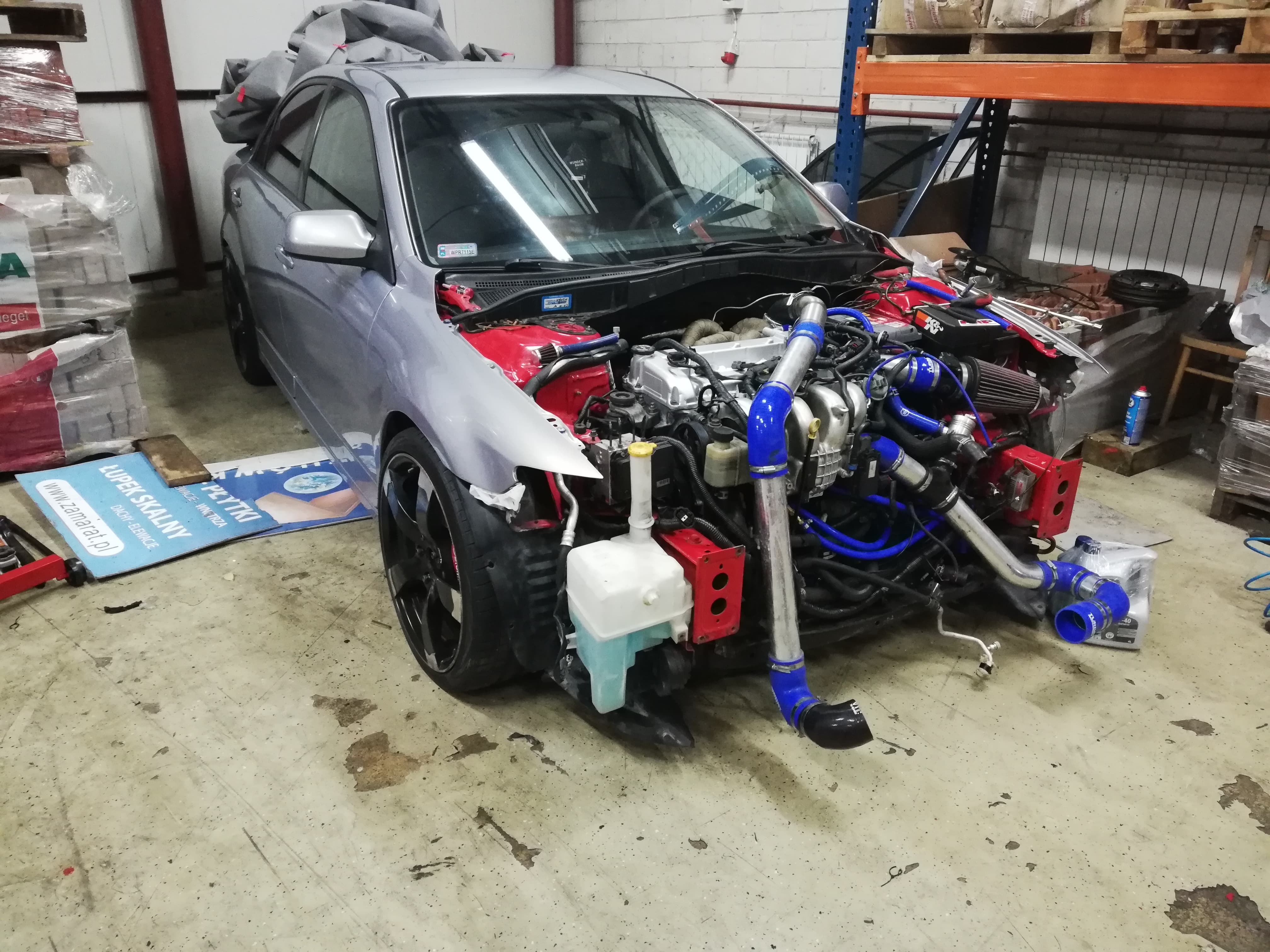

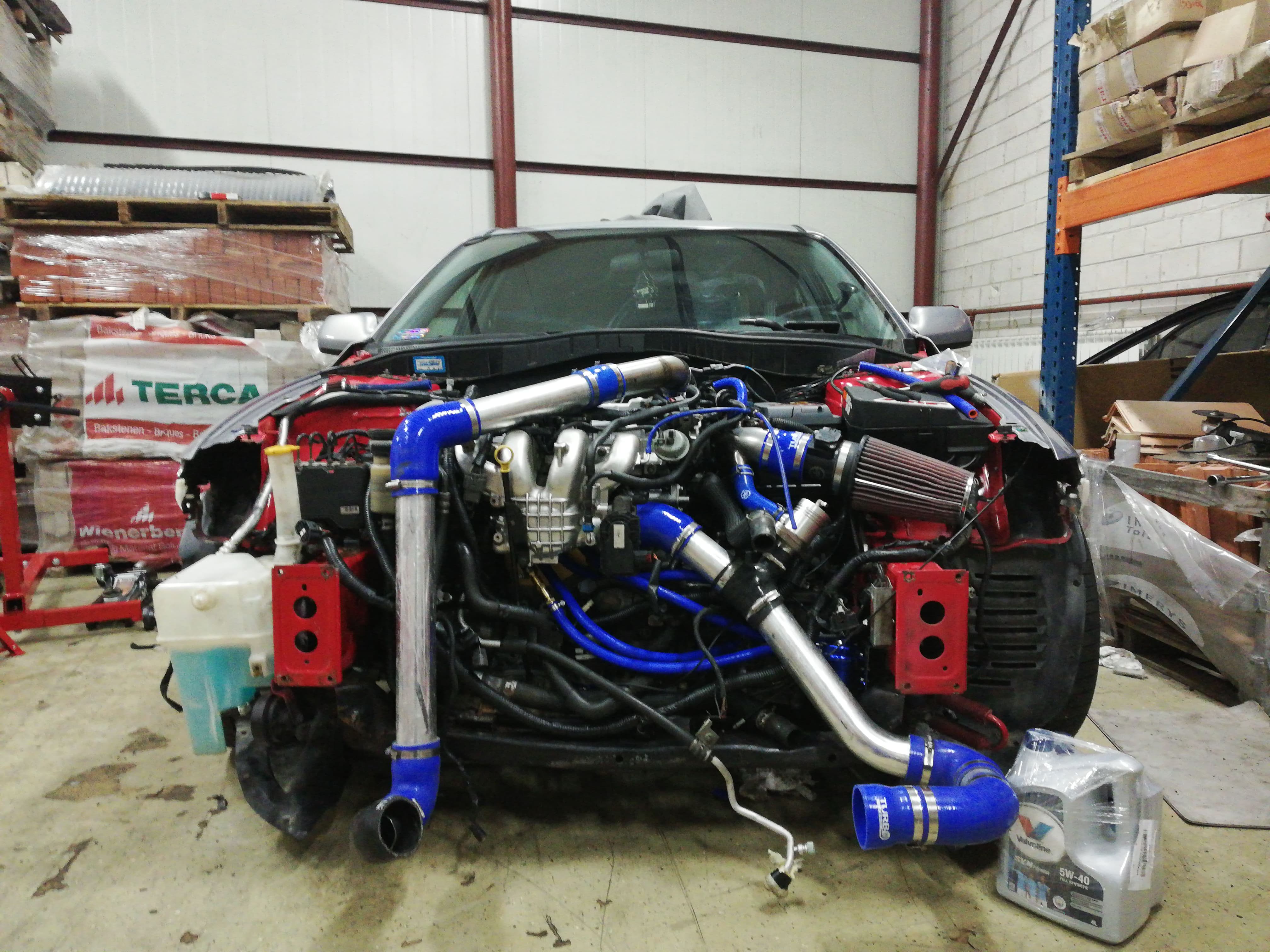

W końcu dziś odpalenie. Nie łatwo było znaleźć miejsce na dwa oil catch tanki.. ale jakoś się je upchnęło :D
Dopisano 9 mar 2019, 23:43:

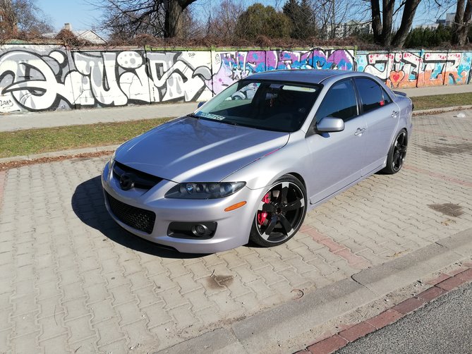

Tak jest.. Mazda żyje :D :D :D filmik wrzuciłem na fb (http://www.facebook.com/TorekPL) a tu wrzucam takie tam spy foto z tego jak teraz Madzia się prezentuje <czarodziej>

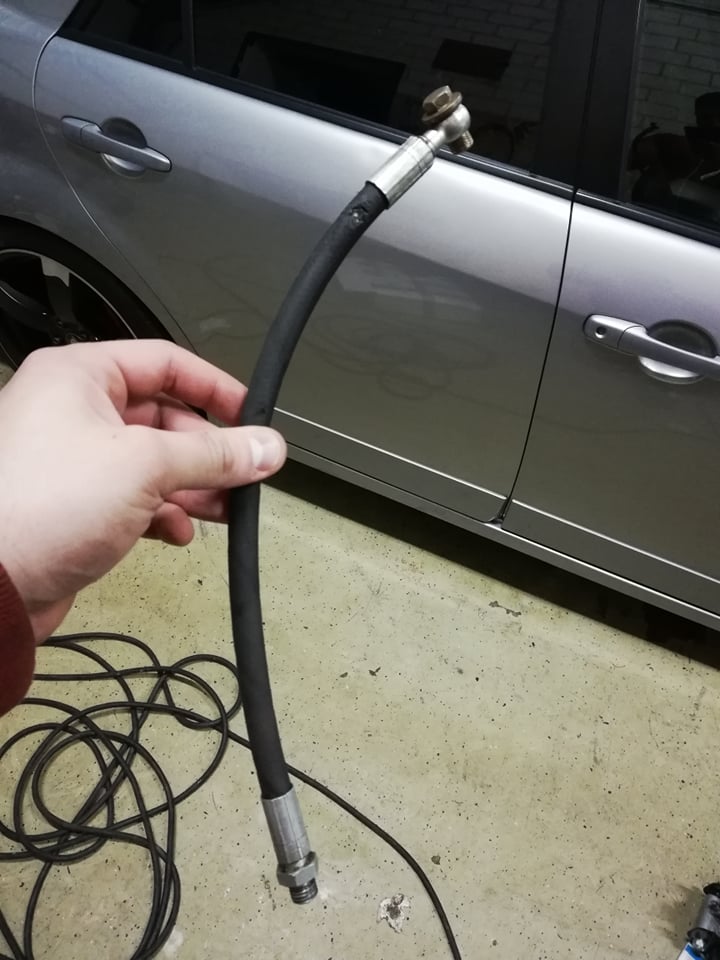

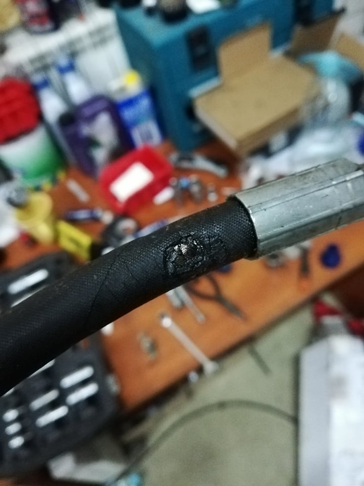

Wyjazd się lekko opóźnił, bo był wyciek oleju.. okazało się, że przypalił się przewód od zasilania turbiny.. NIe mam pojęcia kiedy się to stało.. ale szczęście w nieszczęściu, że teraz to zobaczyłem.. bo podczas jazdy auto mogło by się zapalić (olej lał się na stronę gorącą turbiny.. ale przede wszystkim silnik mógłby szlak trafić.. eh.. nawet wolę nie myśleć, o tym <nie powiem> <nie powiem> <nie powiem> Na szczęście przewód wyciągnięty, dziś dorabiam, i oficjalnie opuszczam już garaż. Muszę tylko poprosić, zeby zakucie przewody było ciut większe, tak aby metalowa część była do przynajmniej do wysokości flanszy turbiny. :D
Swoją drogą, serio chyba powinienem odprawić egzorcyzmy na tym aucie <diabełek>

Postprzez drozdo » 13 mar 2019, 10:42
są takie specjalne rękawy termoodporne jak bandaże na kolektory, w jakimś FMICu pewnie nawet tanio dostaniesz: https://fmic.pl/dei/141789-rekaw-termoi ... -50cm.html
z takimi temperaturami nie ma żartów :)

Postprzez torek » 13 mar 2019, 10:57
Pytanie, jak to się ma taka ochronka w stałym kontakcie z np muszlą turbiny.. bo wiesz.. za dużo miejsca tam niema.. żeby się nie okazało, ze jak kupię taki rękaw, to będzie cały czas przyległa do zimnej i gorącej strony sprężarki.. Chyba, że to ten sam materiał co są bandaże termoizolacyjne, to wtedy spoko.. :)

Postprzez drozdo » 13 mar 2019, 11:13
materiałów jest kilka i ogólnie są odporne na różne temperatury więc coś znajdziesz, możesz też turbo (i resztę rur) powłoką ceramiczną pokryć, to fajna opcja chociaż pewnie już nie chcesz rozkręcać wszystkiego od nowa :) ewentualnie kocyk na turbo też trochę osłoni przed ciepłem resztę rzeczy. Na Twoim miejscu bym te rękawy pozakładał nawet jeśli uda Ci się poprzenosić przewody gdzieś dalej, zawsze to mniej nagrzewania sie płynow.

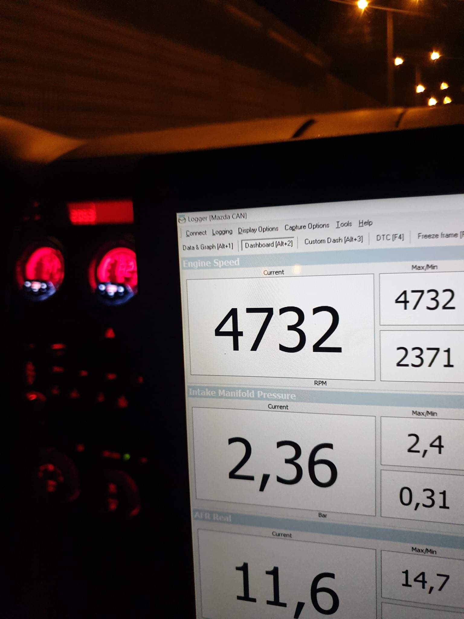

W końcu zaczęliśmy strojenie z DISItune. Na szczęście na razie mazda jest bardzo posłuszna. Co jej wklepiemy, to pięknie działa. Najlepsze jest to, że na pierwszej mapie, jaką zrobiliśmy, czyli 1b doładowania, z otwartym na 100% wg auto lepiej jechało niż przed remontem na doladowniu 1.5b. Na weekend mam ustawiona soft mapę na 1.3b.. I naprawdę już czuć że jedzie.. <lol> <czarodziej> <czarodziej> a będziemy cisnąć do około 1.6-1.7b.. Generalnie do ilu starczy paliwa. Następne mapy wjada we wtorek. :)

Wg wczorajszej hamowni drogowej z programu wychodzi przy soft mapie 291whp z 1.15b. Oczywiście nie ma co przykładać dużej uwagi do tego wyniku, gdyż to nie prawdziwa hamownia, ale nakładając wykresy kolejnych map można zobaczyć zmiany w charakterystyce. A to już jest realne ;)

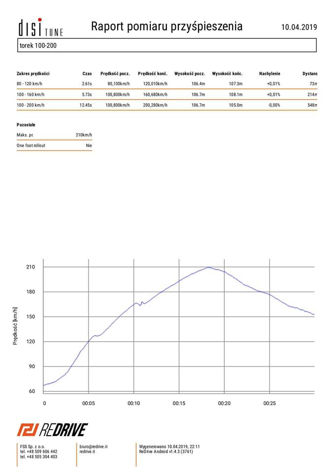

Wczoraj zakończyliśmy strojenie. W poniedziałek hamownia i ostatnie korekty już na hamowni. Zrobiliśmy też wstępne pomiary przyspieszenia, ale bez 0-100 przez redrive. Czasy szału nie robią, bo jednak, 1700kg wagi, napęd 4x4 i ograniczenia 5 bieg..który wbijam od 160.. i o ile 100-160 jest chyba w miarę ok, to już 160-200 potrzeba dwa razy tyle czasu... no ale.. po hamowni wypożyczę race logic'a i sprawdzę 0-100 i 100-200. Dodatkowo wleciał zegar ciśnienia oleju, żeby już być spokojnym.
Na fb jest dodatkowo filmik.. i wrażenia z jazdy są mega.. Fakt, że potęguje to późne wstawanie turbiny.. natomiast jak się rozkręci, to jest naprawdę cios <diabełek> <diabełek> <diabełek>

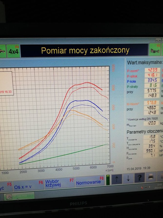

Wynik finalny :D

Postprzez Danmazda » 17 kwi 2019, 23:03
Gratki wyniku <spoko> tyle obstawiałem :D

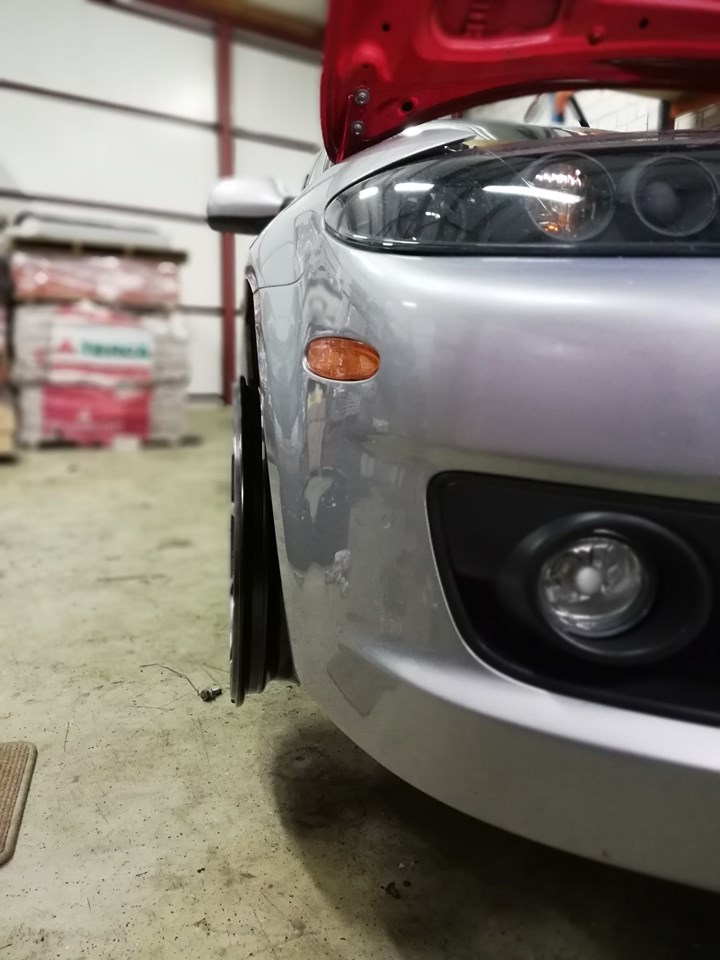

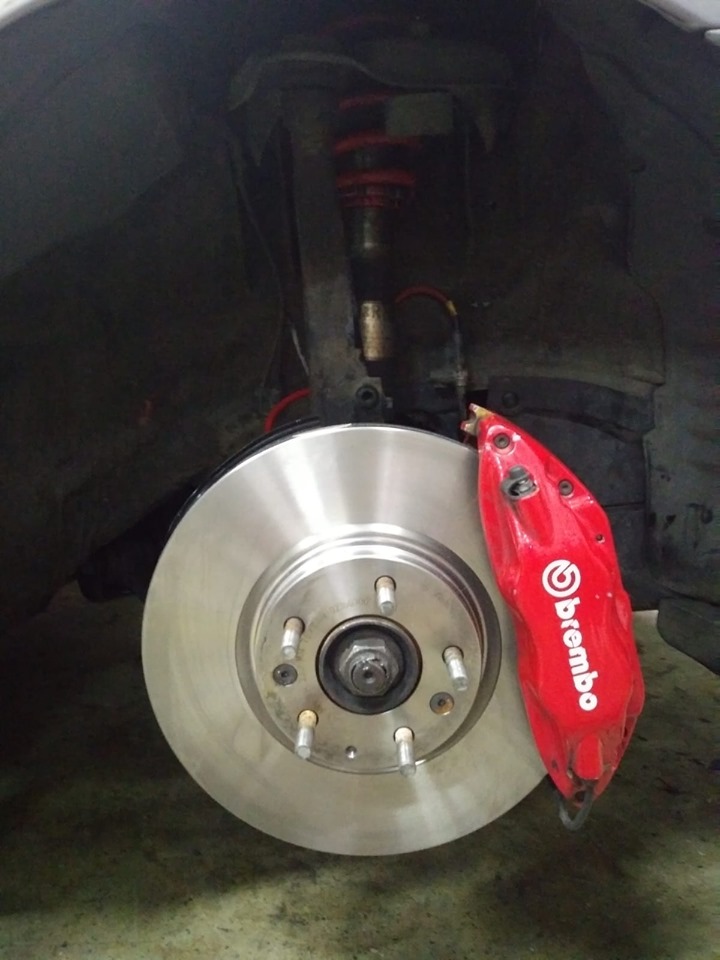

Wczoraj wróciły z serwisu amortyzatory. Okazało się, że lewy amortyzator byl uszkodzony, puściło wewnętrzne uszczelnienie i gaz wymieszał się z olejem. Całę szczęście, H&R ma wkłady bilsteina, więc amory oddałem na serwis bilsteina w Wawie, 3 dni i zostały zrobione. Dodatkowo poprosiłem o utwardzenie, więc w końcu przód nie powinien nurkować.

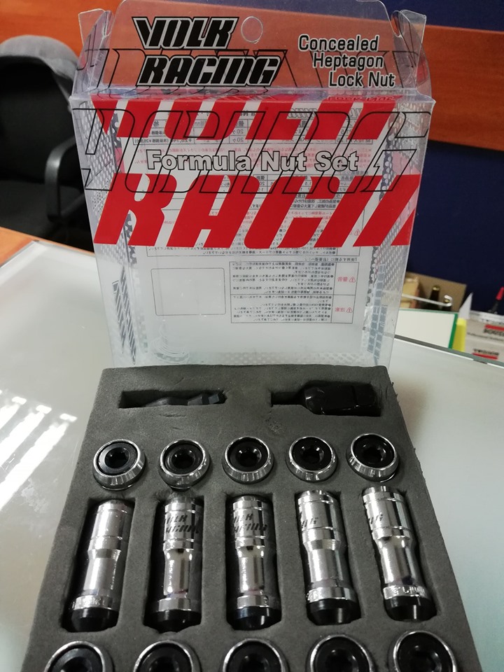

Dodatkowo wymieniłem tarcze hamulcowe na nowe, a także taki mały gadżet, zmieniłem nakrętki do felg na stalowe Volk racing...
A ostatnie foto, to mała zapowiedź tego co nie długo będzie... <faja> <faja>

Postprzez drozdo » 14 maja 2019, 09:43
mieszczą się szpilki w tych nakrętkach? Podrzuć foto jak to wyjdzie, ja w OZ mam tak głębokie gniazda nakrętek że ciężko było znaleźć odpowiednio długie
