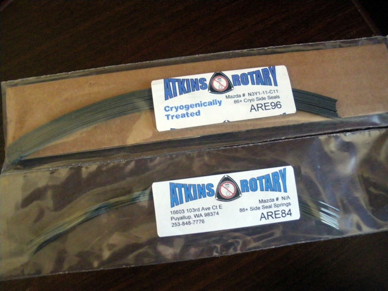

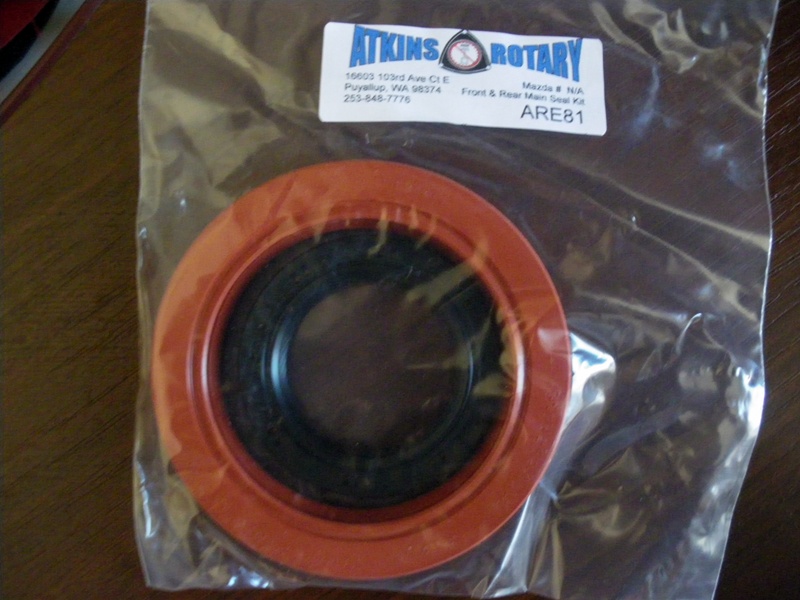

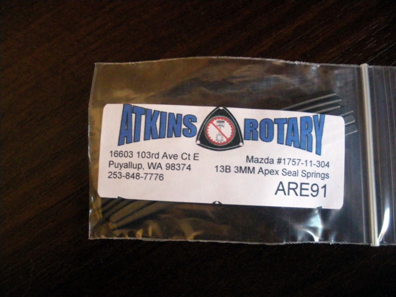

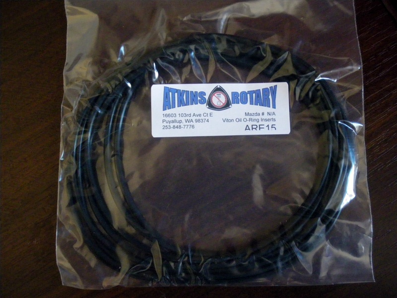

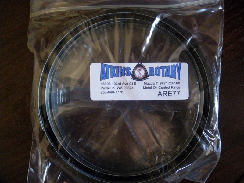

Postprzez mckoper » 22 paź 2011, 14:43

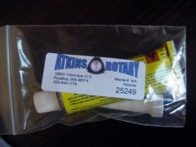

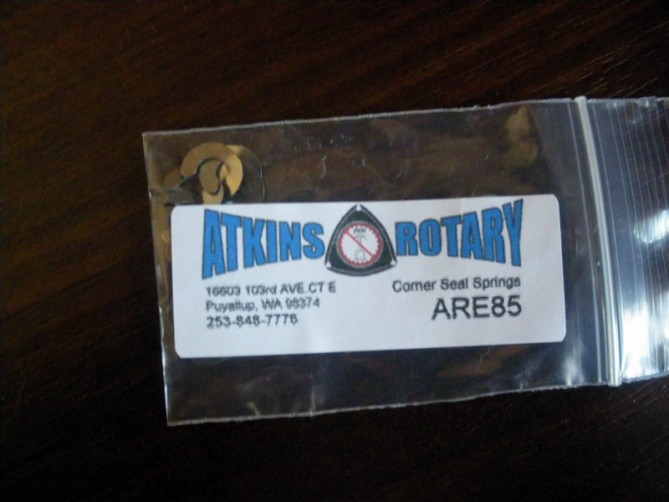

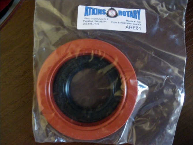

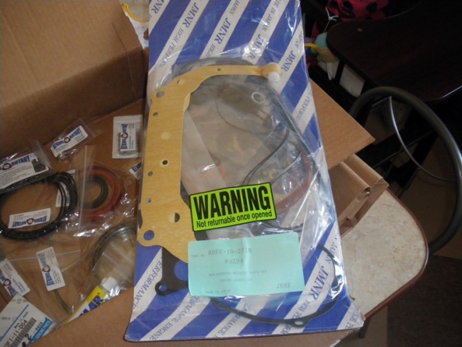

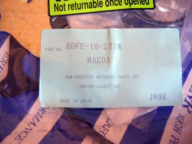

Wczoraj dotarła do mnie ostatnia paczka fantów potrzebnych do złożenia RX'a. ( dzięki Julek :))
W małym skrócie.
Seryjny zestaw uszczelek

Postprzez alk80 » 22 paź 2011, 14:58
niezły zestaw :) z tego co widzę to właściciele RXów za oceanem mają łatwiej z częściami :|

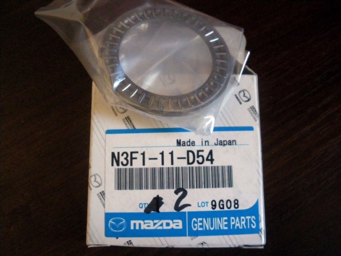

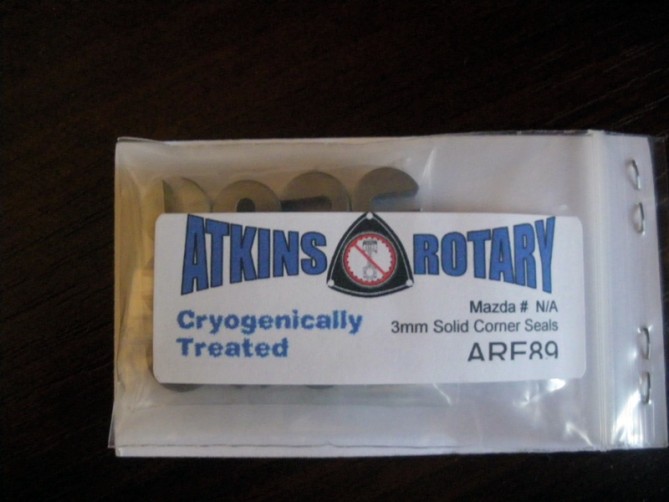

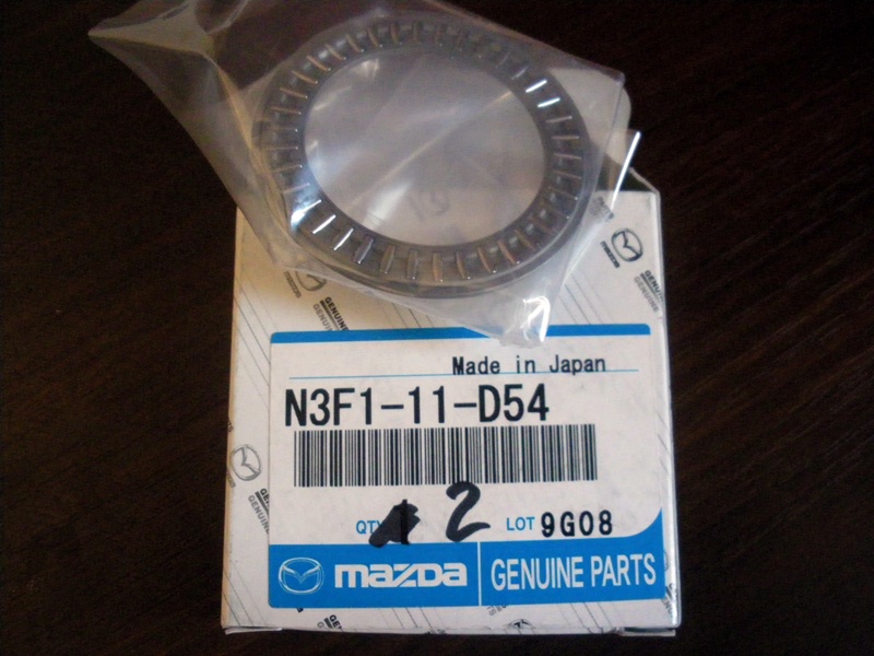

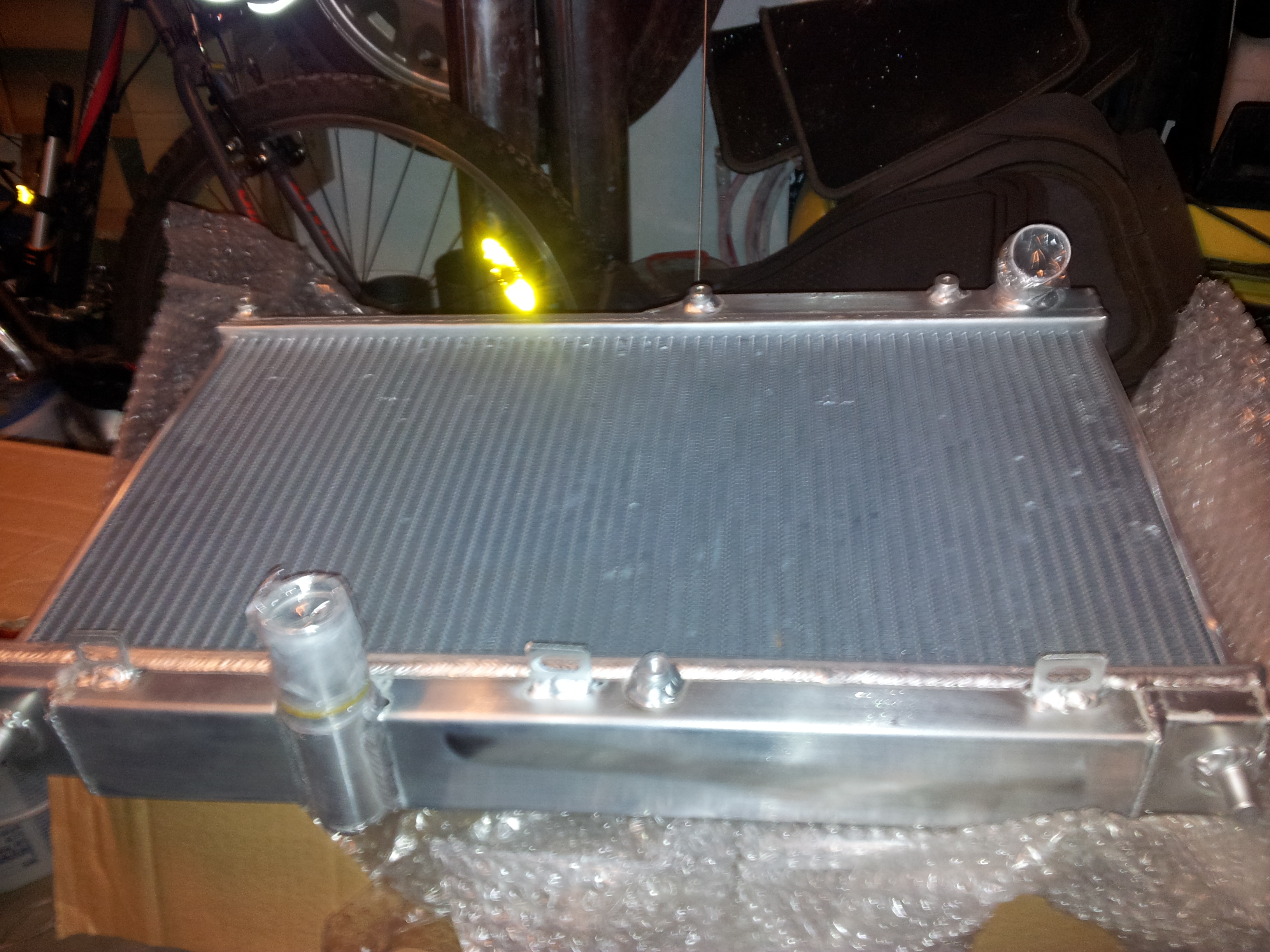

Postprzez mckoper » 18 lis 2011, 16:13

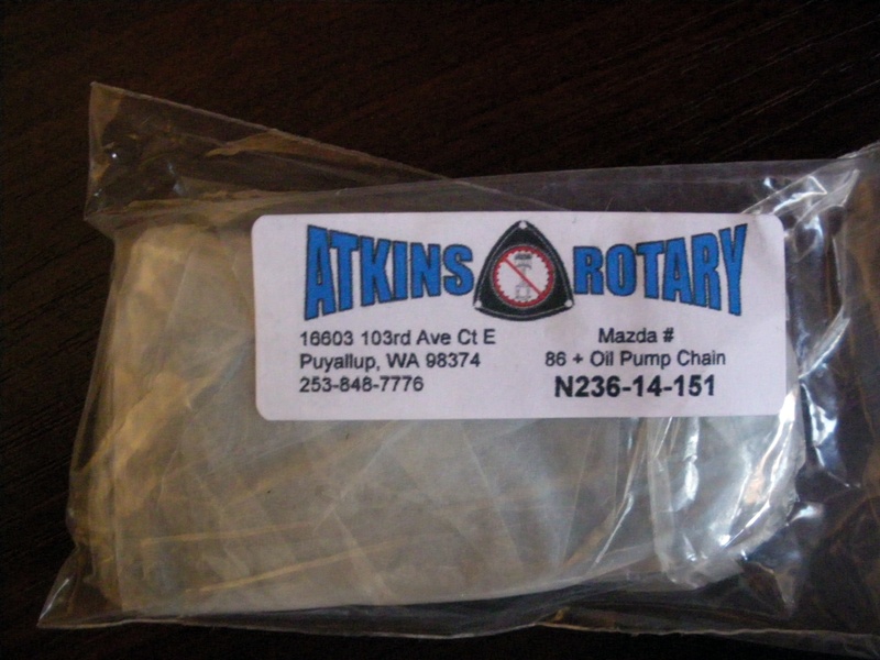

Żeby nie było, że nic się nie dzieje przy RXe to kilka dni temu przyszła ostatnia paczka z panewkami, apexami i sprężynkami do apexów.

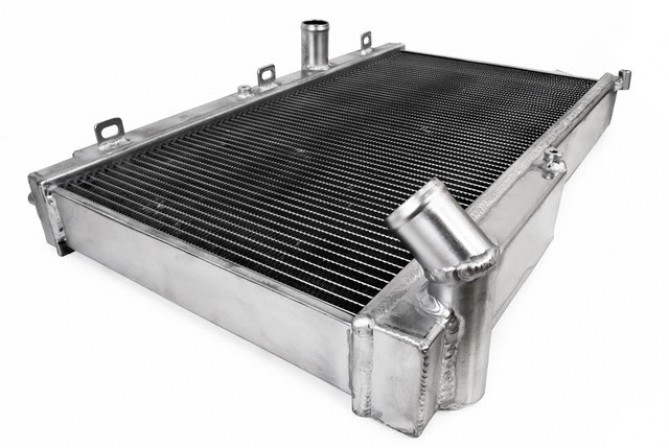

Za kilka dni wpadnie jeszcze paczka z nową (znacznie większą) chłodnicą.
Stara zostanie wymontowana a nowa zostanie zamontowana w pozycji pionowej :)

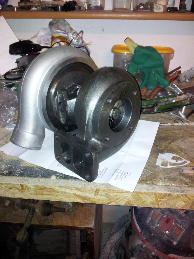

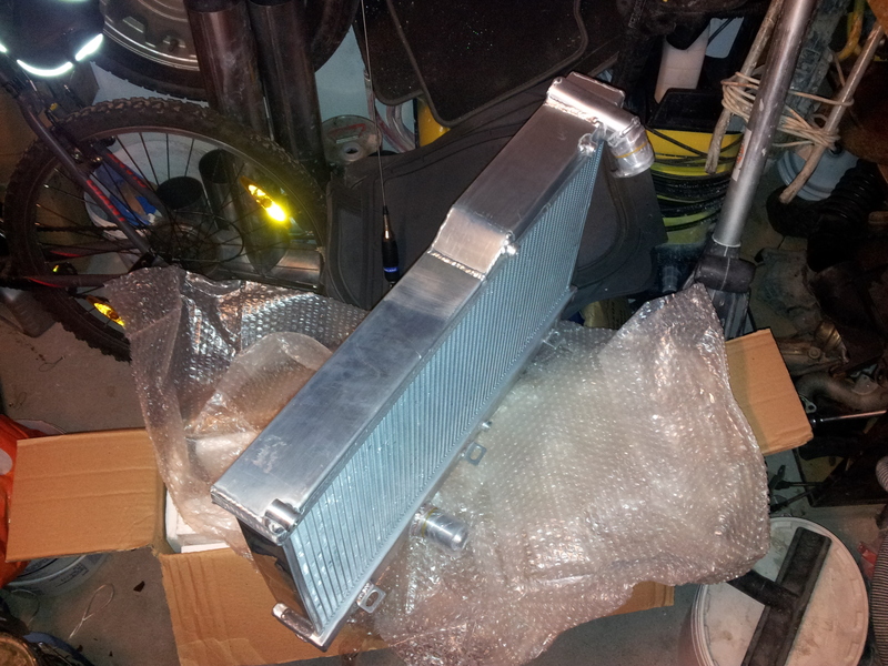

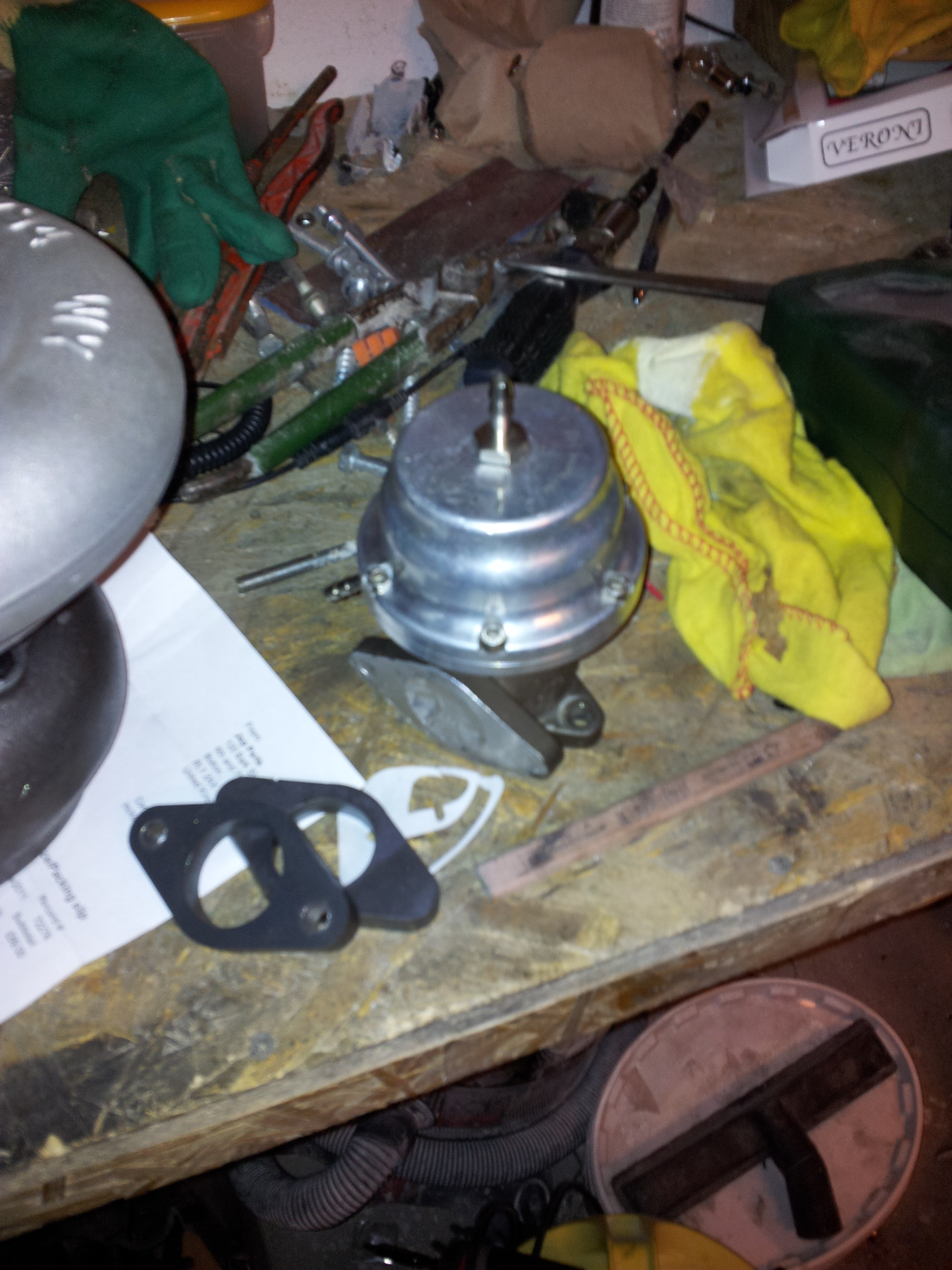

Do RXa już wleciał 3 calowy wydech HKS'a... silnik powoli Kojot ogarnia. Pod koniec przyszłego tygodnia powinien już być złożony.
Dzisiaj przyszedł kolejny frut przepowiadający nadejście wielkiego singla ;)
ALUMINIUM ALLOY RACE RADIATOR

Postprzez Pit » 29 lis 2011, 16:09

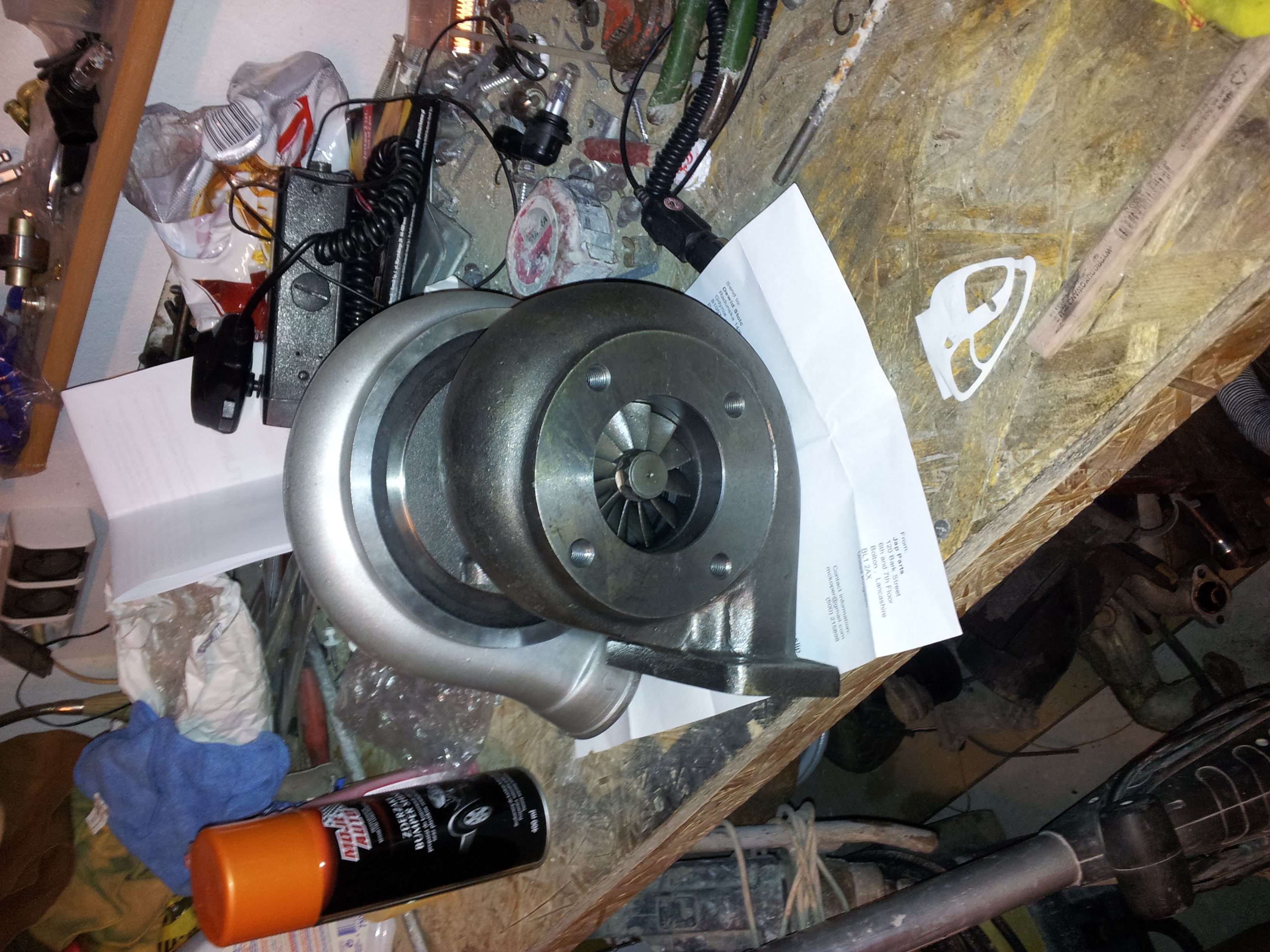

Dziś mi się Kuper telefonicznie pochwalił, że zakupił HX40 i idzie w single'a! <spoko> Słuszna decyzja! Sekwencyjne twin-turbo super sprawa, ale nierozwojowa. Szczerze kibicuję! Pracy z konwersją dużo więcej, niż przy turbieniu auta wolnossącego (szczególnie w przypadku silnika Wankla), ale kick z Holseta w plecy przy 4krpm jest tego wart!

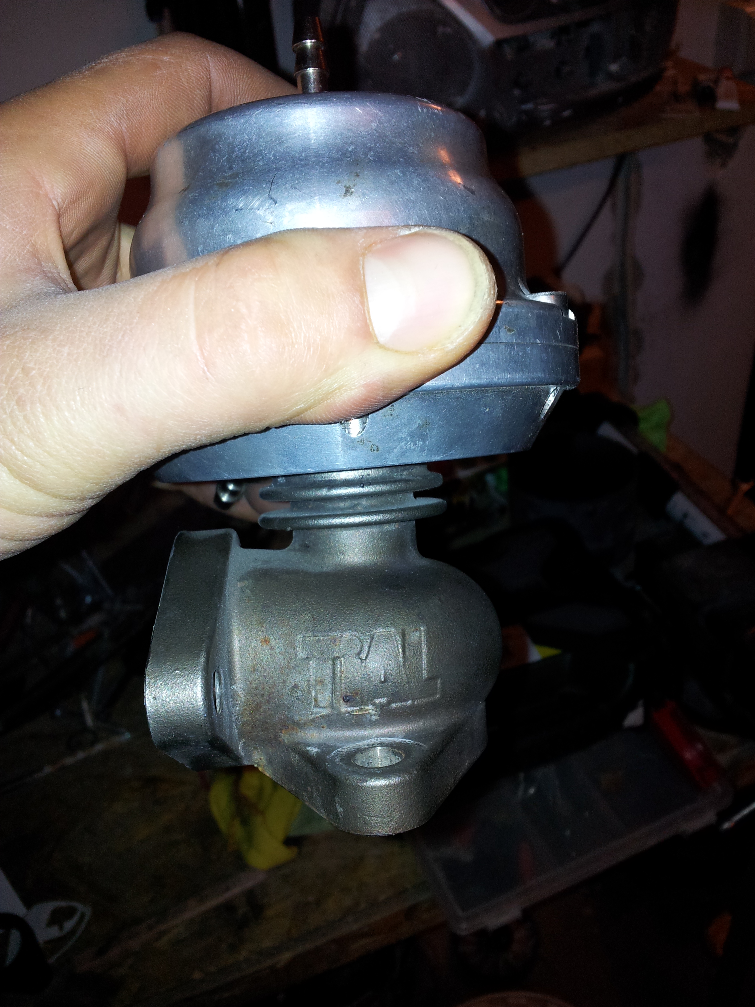

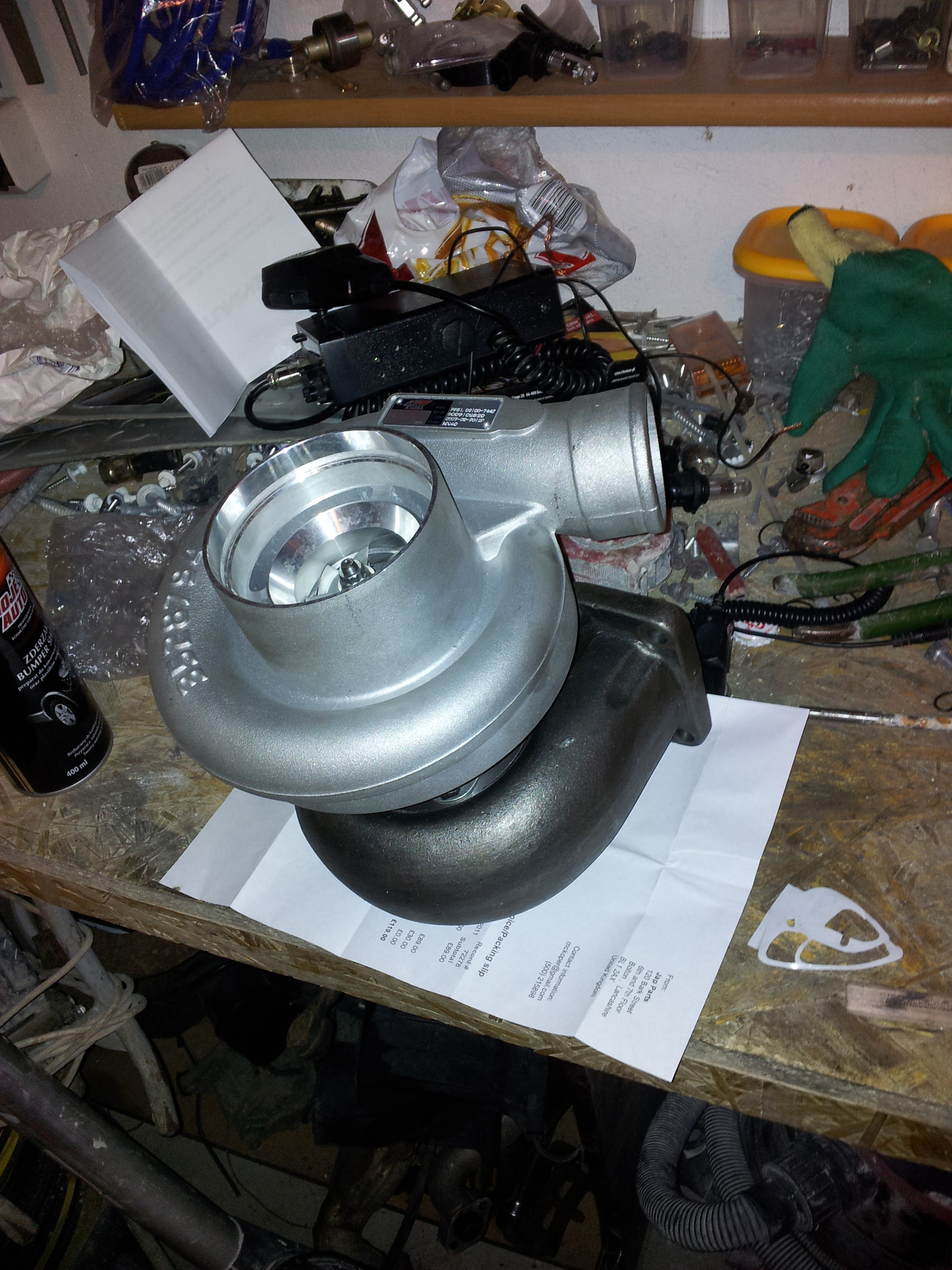

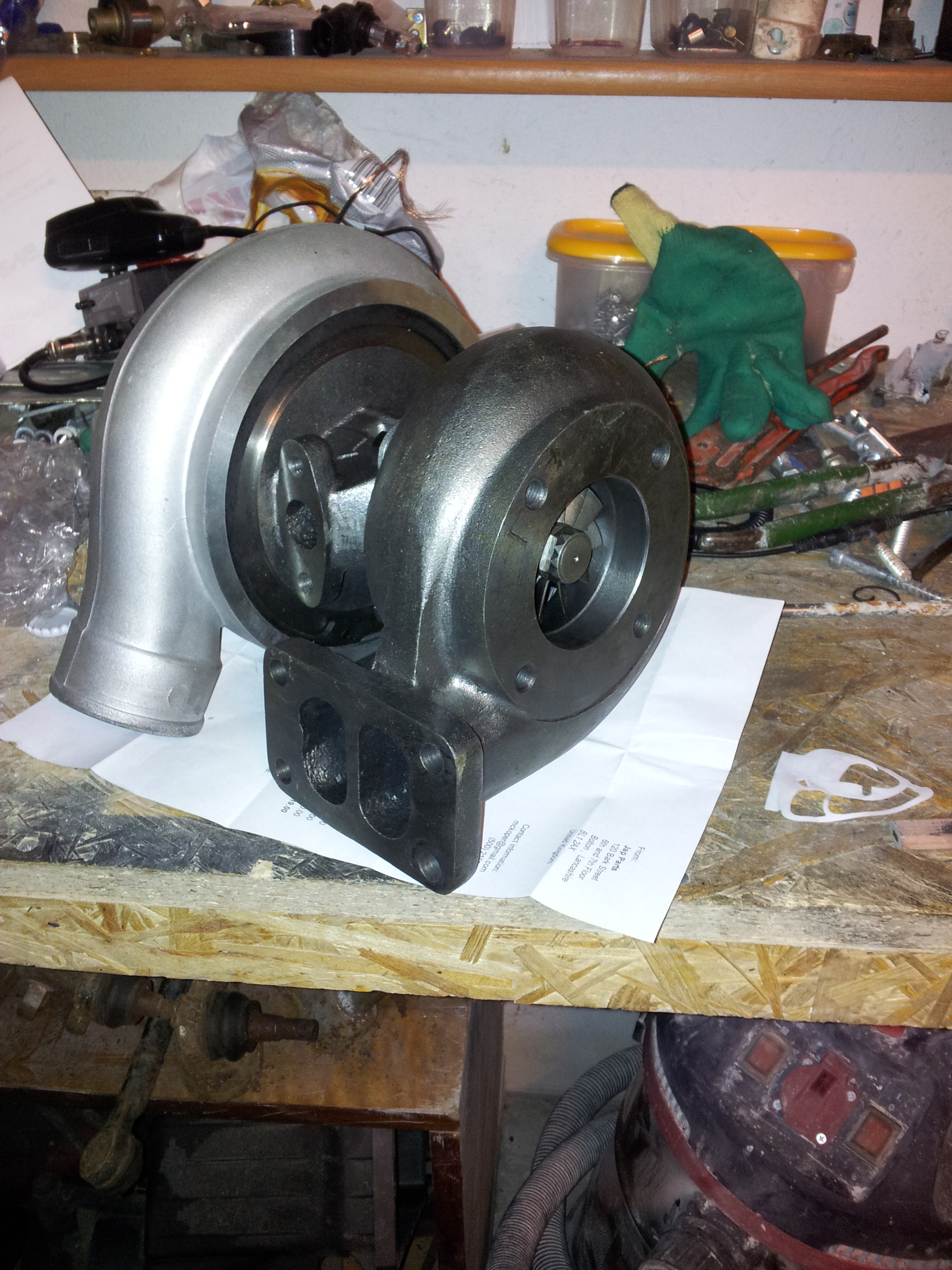

Postprzez mckoper » 29 lis 2011, 22:44
Chciałem zostać przy twinkach, ale przemyślałem sprawę i buduję singla.
Dzisiaj zakupiłem nową, nie używaną turbinę z rodziny HOLSET 'ów model HX40 i WG TIAL 38mm.
Do wiosny mam nadzieję, że skompletuję całość :)

Postprzez Pit » 30 lis 2011, 08:18
mckoper napisał(a):WG TIAL 38mm
Zdecydowanie za mały. Wankiel ma "troszkę" więcej spalin od tłokowca i jest spore prawdopodobieństwo, że 38mm będzie creep'ował. 44mm to jest minimalne minimum.
mckoper napisał(a):Do wiosny mam nadzieję, że skompletuję całość :)
Właśnie! Napisz, jaki masz zamysł na single turbo RX-7, jak technicznie zamierzasz to rozwiązać, jakich konfiguracji użyć?
lukas_arts napisał(a):Zanim ona sie rozbuja to bedziesz na koncu grunwaldziej....
Skąd :) Patrz ptk.1 – HX40 będzie się pięknie napędzał w rotacji z uwagi na spaliny. Jeżdżą RX'y z tymi turbinami po świecie i takie są opinie ludzi, którzy je zbudowali.
