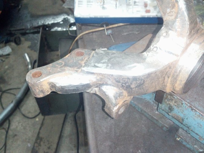

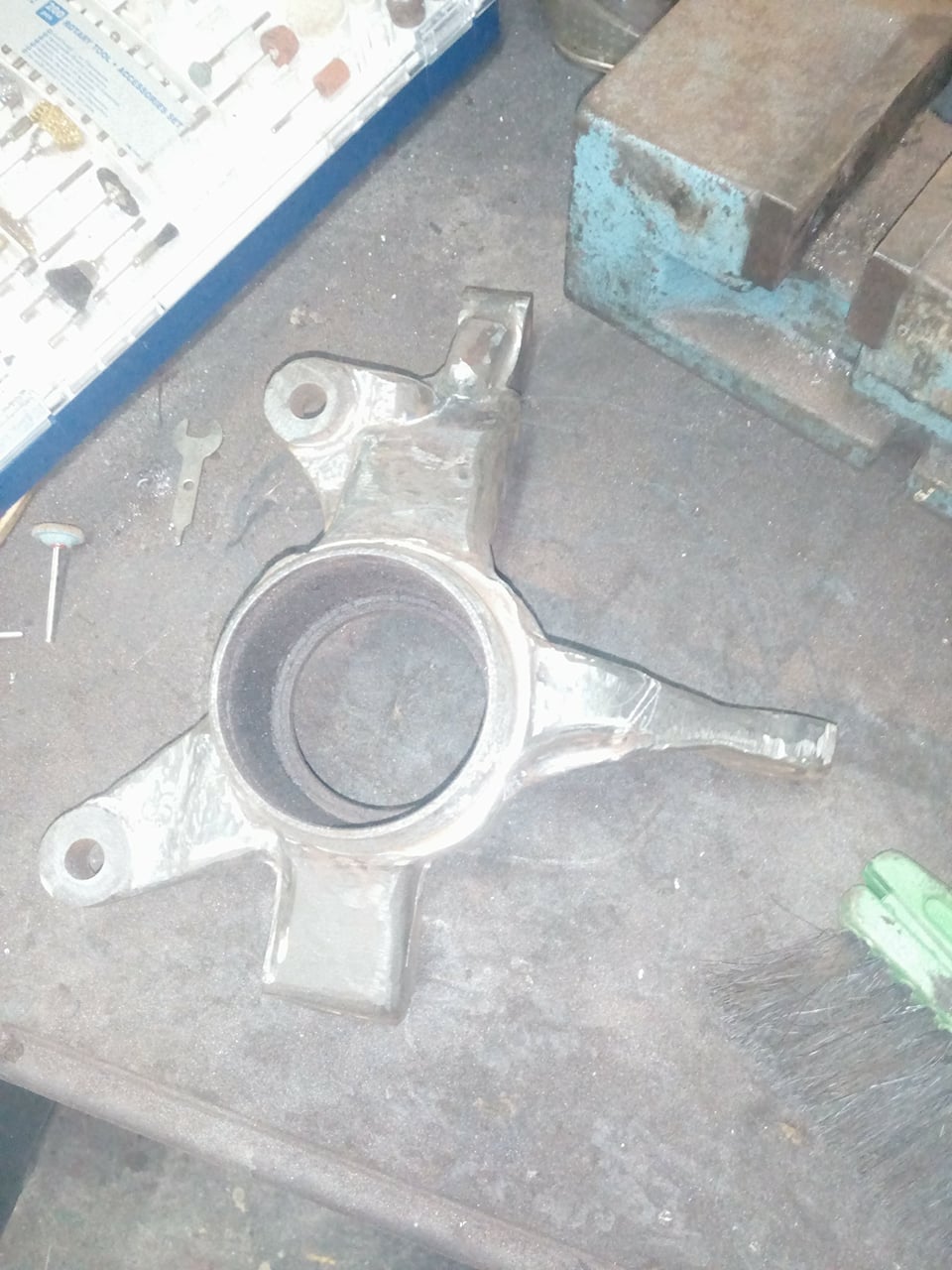

Nowy rok, i nowa jakość modów!
Tuning zawieszenia postanowiłem zacząć od nie pogarszania. Jako że wpaść mają większe tarcze, 270mm, to oznacza że masa nieresorowana zwiększy cię o 1,3kg na koło, + różnica w masie zacisku + różnica w masie zwrotnicy. Trzeba więc coś na to zaradzić.
Kiedyś na spocie Grupy Łódzkiej rzuciłem dla żartu "Ej, czy te zwrotnice muszą być takie grube i ciężkie?" Teraz wziąłem do ręki szlifierkę kątową, dremelka, i zacząłem żartować na poważnie.
Zwrotnica od BA V6 waży około 4kg. Jest na niej masa nadlewów i niedoróbek, wynikłych oczywiście z faktu, że jest to prosty odlew. Nie potrzebne są mi mocowania czujników absu. Kanty na ramionach mocowań nie mają istotnego wpływu na wytrzymałość elementów. Jeśli już przy wytrzymałości jesteśmy – tego typu elementy produkowane są z wręcz nieprawdopodobnym zapasem. Mógłbym spokojnie ściąć 2kg materiału, a i tak będzie działać jak gdyby nigdy nic. Oczywiście, o ile zrobiłbym to odpowiednio.
Pozostało mi jeszcze tyle oleju w głowie żeby nie przesadzać. Nie ścinam wsporników, nie dotykam przylgni mocowania zacisku etc. Target mam na około 3,2-3,3kg, zobaczymy ile wyjdzie. Obecnie, po wstępnym odrdzewieniu i przejechaniu dookoła szlifierką udało się uzyskać 3,48kg.
