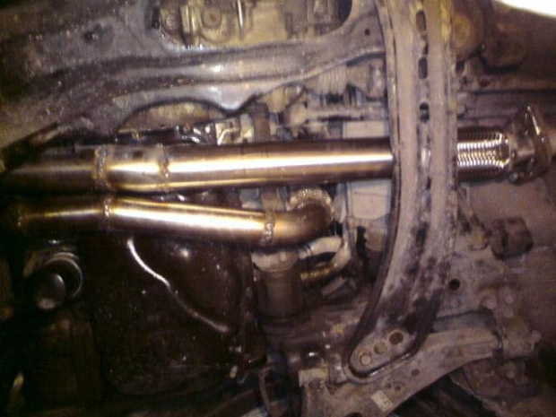

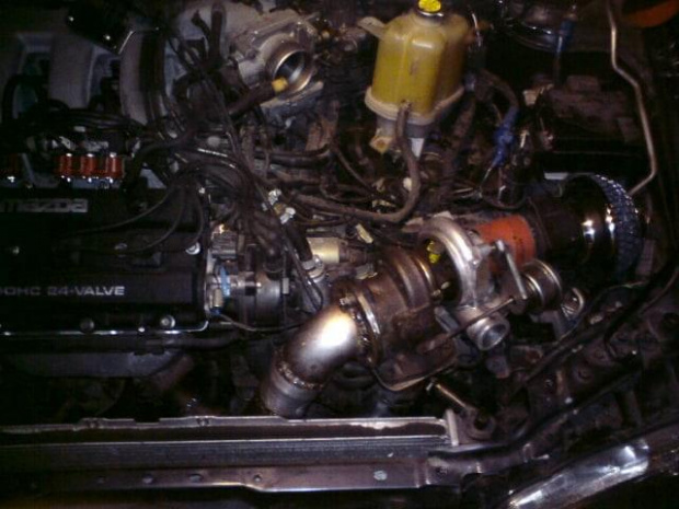

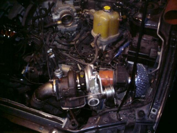

powoli do przodu :) wszystko mniej wiecej poskładane do kupy. Teraz troche poprawek i przygotowania do first startu <oczy>
mały bałagan pod maską :P

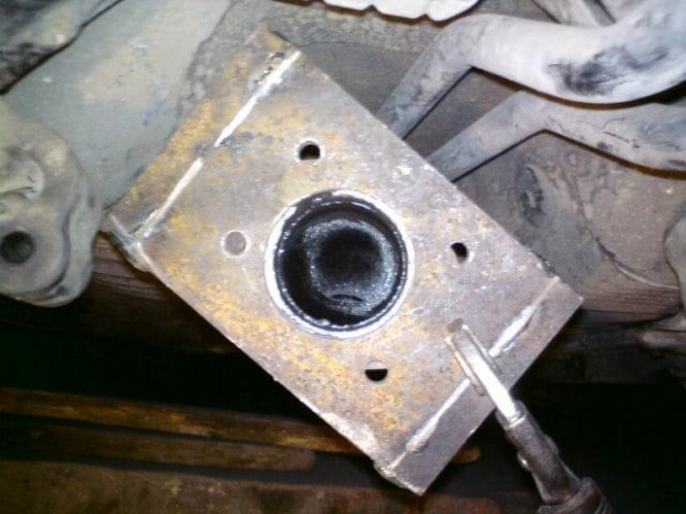

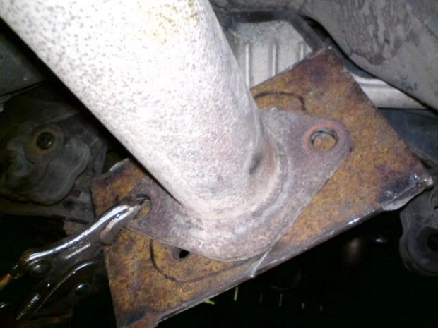

produkcja flanszy <czarodziej>

Miru na jakim FMU bedzie to składane bo nie mogłem sie nigdzie doszukac informacji :)
co do bandaża termo to wejdz na www.re5pect.pl i tam maja bandaże dobre. weź albo biały albo złoty :)
ja bynajmniej bede zamawiał do siebie biały :) od nich.
Dodatkowo będe miał podobny setup poza turbinką :)
powodzenia przy first starcie :)
