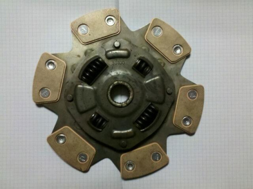

Postprzez mlody1921 » 11 lis 2011, 16:20
Każdy powiedział duzo za duzo , tzw.Wróbel teraz juz chyba inaczej sie nazywa
za spieka na 6 łap 450-480zł
za spieka 4 łapy 350-380
za nabicie okładzin organicznych 120-150 zł
ja zapłaciłem za nabicie spieków 220 zł kazdy inny mówił 350 zł
mówił że jeżeli wchodzi w gre wymiana jakiejś spęzyny to około 30zł szt.

Postprzez janiszzz_mx3 » 11 lis 2011, 22:19
Mam pytanko – dałeś seryjną tarcze żeby nabił na nią spiek? Ten na fotce w ogóle nie przypomina tarczy z mazdy.

Postprzez mlody1921 » 11 lis 2011, 23:50
To byl juz spiek tylko okladzimy mial przytarte i zeby w sprzegle niegrzebac mabili mi nowe spieki co do spieka albo nabicia to ceny masz wyzej

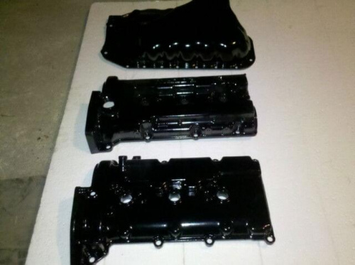

Ma być jak w tytule Black Edition i oto pokrywy i miska

Postprzez weede » 4 gru 2011, 18:09
bardzo ładnie, proszkiem? ja chyba jeszcze wspawam jakieś przegrody w miske, zeby nie odpłynął na zakręcie.

Postprzez mlody1921 » 4 gru 2011, 23:29
Tak proszek, u ciebie to tak bo ty na tor nawięcej a ja bardziej Street :)
