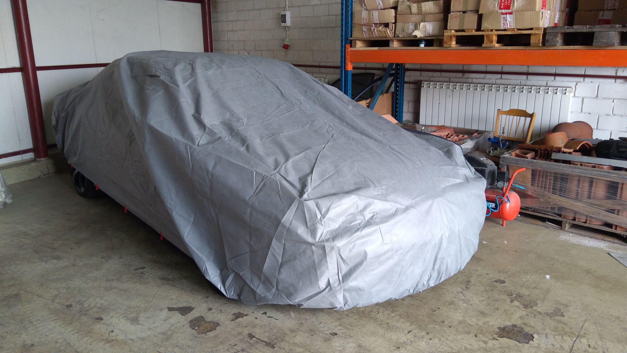

Postprzez torek » 1 wrz 2018, 12:48
ZObaczymy co wyjdzie z blokiem i wałem. I mam nadzieję, że tłoki nie oberwały.. :|
A na obecną chwilę, Madzia ma przedwczesny sen zimowy.

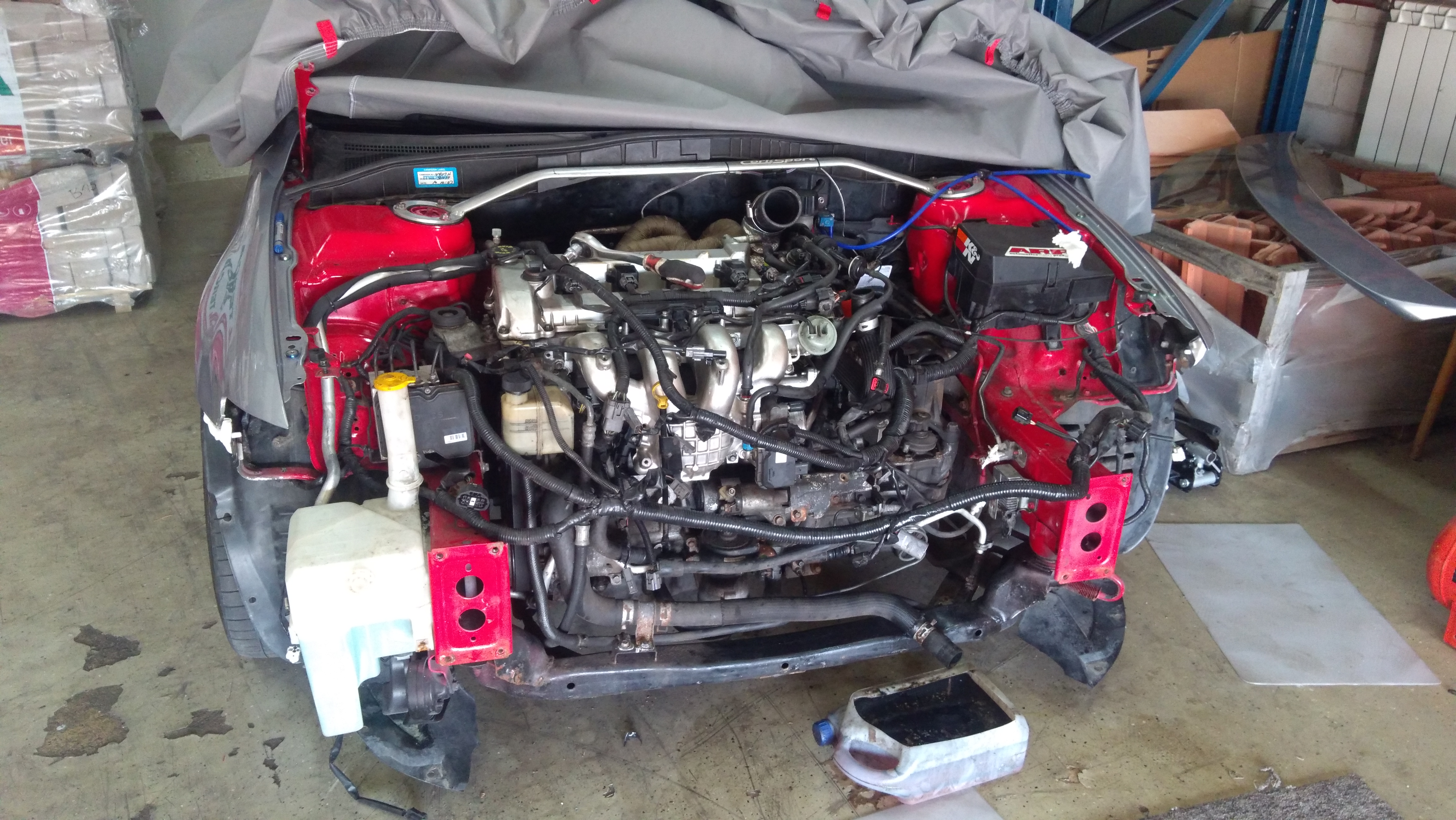

Postprzez torek » 15 paź 2018, 22:28
Żeby nie było, że nic się nie dzieje. Silnik przygotowany do wyjęcia. Pozostało odkręci wał i wyjąć półosie że skrzyni.

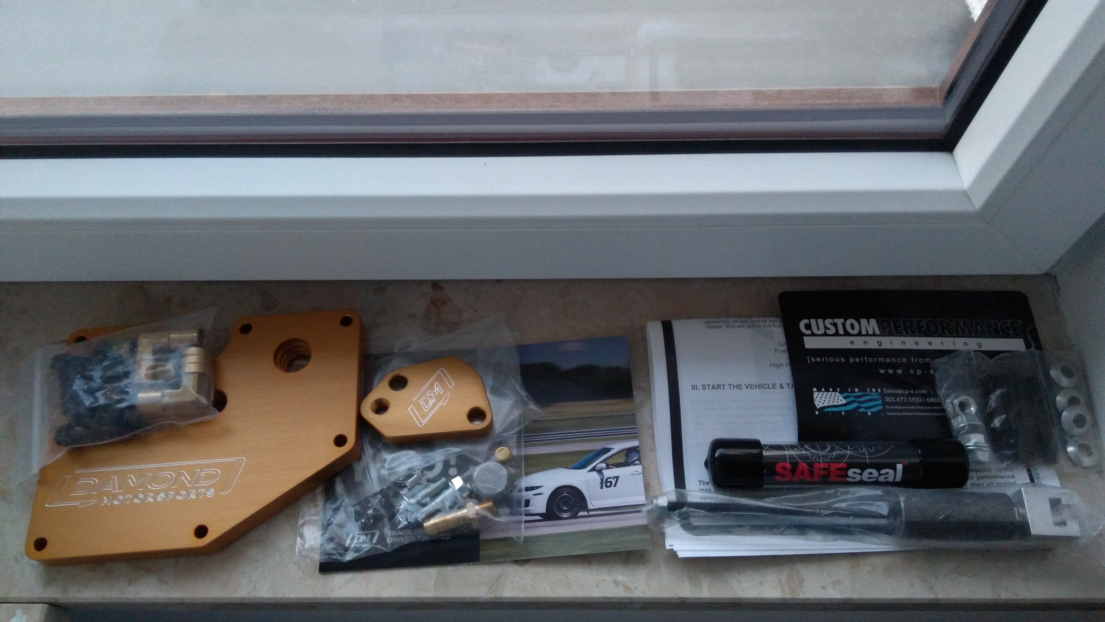

Dodatkowo przyleciały mi frukty z USA. PVC plate kit, do przerobienia odpowietrzenia skrzyni korbowej od damonda, podkładki pod wtryski cpe oraz EGR delete kit. Więc powoli do przodu. ;)

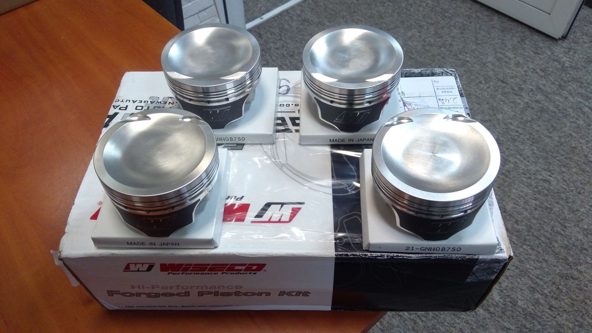

Postprzez torek » 7 gru 2018, 09:11
Tłoki dotarły :D Panewki też już czekają w Lublinie na odbiór, więc w przyszłym tygodniu zgarnę graty i zawiozę do Dziaka. Wycenę robocizny też już dostałem.. więc no cóż.. tanio nie będzie.. ale mam nadzieję będzie dobrze.. <nauka> <spoko>
