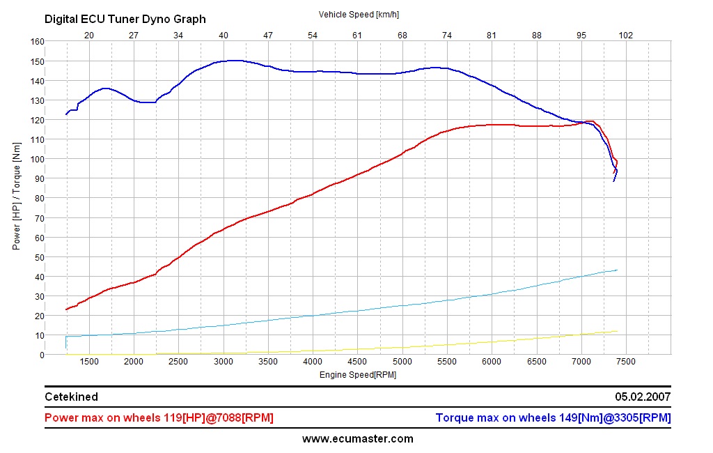

Udało mi się dobrać przepływce do pupy. Zebrałem informacje, wyliczyłem parę rzeczy, i teraz mam podejście do korygowania wskazań przepływki DETem. Mamy już pierwsze efekty, więc mogę pochwalić się kreskami z deta. Na wartości bym specjalnie nie patrzył, za duża skala błędu, ale wykresy momentu i mocy bardzo mi się podobają.
Zaznaczam też że temat jeszcze nie jest ogarnięty, wczoraj ledwo znalazłem pół godzinki na przystrojenie. Będzie więcej, zwłaszcza top-end.
Opory skrzyni wrzuciłem pi razy oko, opierając się na kilkudziesięciu wykresach z różnych hamowni, starałem się możliwie zminimalizować rozbieżności. Napiszcie co o tym sądzicie, każda rada w cenie :)

Postprzez Neonixos666 » 9 lis 2017, 09:55
ten silnik ma 130 w serii?

Postprzez Biniu » 9 lis 2017, 11:36
Neonixos666 napisał(a):ten silnik ma 130 w serii?
Katalogowo 130-135.
Jeszcze ten spadek momentu ogarnąć od 5500 i będzie miodzio, a myślę że jest to do zrobienia. No i odcinka na 8000rpm

Postprzez marcinowozniako » 9 lis 2017, 12:10
Płomień napisał(a):Udało mi się dobrać przepływce do pupy. Zebrałem informacje, wyliczyłem parę rzeczy, i teraz mam podejście do korygowania wskazań przepływki DETem. Mamy już pierwsze efekty, więc mogę pochwalić się kreskami z deta. Na wartości bym specjalnie nie patrzył, za duża skala błędu, ale wykresy momentu i mocy bardzo mi się podobają.
A coś więcej? Co żeś wymyślił? Powiedziałbym jedź na obciążeniówkę ale jak wcześniej też detem hamowałeś to jest jakieś porównanie. Z ciekawości na którym biegu hamujesz? :D

Postprzez Płomień » 9 lis 2017, 12:42
Obciążeniówka będzie jak uzyskam zadowalające efekty na DETcie.
Porobiłem obliczenia, porównałem wykresy i wyszło mi że przepływka źle pokazuje, bądź jest źle interpretowana przez ECU. Przepływka ZL01, rura wycięta z puchy z dizla. Jeszcze kniedawno żyłem w przekonaniu że powinno się zgadzać, bo średnica taka sama jak przepustnica, a korekty z lambdy były co prawda dziwne, ale nie tragiczne.
Jako że silnik mechanicznie jest cacy, a dolot i wylot zrobiony, można spokojnie założyć że silnik ciągnie tyle powietrza ile może, więc robię korektę przepływki tak żeby uzyskać odczyt 100% load w pełnym zakresie obrotów. Zapewni mi to maximum z faz które jest w stanie ogarnąć ECU, i bliżej nieokreśloną mieszankę :P Nad mieszanką będziemy pracować jak tylko dokończę to to ogarniam teraz.
Hamuję na dwójce. Niestety <lol>

Postprzez marcinowozniako » 9 lis 2017, 12:52
Płomień napisał(a):Jako że silnik mechanicznie jest cacy, a dolot i wylot zrobiony, można spokojnie założyć że silnik ciągnie tyle powietrza ile może
Ile jest wstanie mu dostarczyć dolot. :D Nie hamowałem swojej ale po zmianie dolotu, większa średnica maksymalnie prosty dolot odczułem większą różnicę w osiągach niż po zmianie kolektora a zostawieniu wcześniejszego dolotu. Rób jak najszerszy dolot jak najprostszy aby faktycznie silnik ciągnął tyle ile może a nie na tyle ile mu dolot pozwoli.

Postprzez Biniu » 9 lis 2017, 13:06
To już chyba trzeba by działać za przepustnicą by więcej powietrza mógł zaciągnąć, bo nawet bez filtra więcej powietrza nie zaciąga. <spoko>

Postprzez marcinowozniako » 9 lis 2017, 13:21
Można się samemu pobawić małym kosztem:
JAkieś powiększanie przepustnicy takie konkretne wraz ze zmiana klapki w środku to już wydatek rzędu 500-600 zł, ale taką modyfikację można samemu wykonać.

Postprzez Płomień » 9 lis 2017, 13:51
Z jednej strony słyszałem dobre opinie o powiększaniu światła przepustnicy, ale rozsądek mi podpowiada że może i dobre, ale nie dla mnie. Po pierwsze, w przemyśle zwężki przy zaworach są stosowane żeby uprościć regulację przepływu, i uczynić ją bardziej dokładną.
Pierwsze co się zmienia to "czułość" na naciśnięcie pedału gazu.
Otwarcie przepustnicy po takim modzie na 20% będzie skutkowało przepływem jak wcześniej na 40%. Otwarcie na 85% będzie skutkowało takim przepływem jak wcześniej na 100%.
Otwarcie na 100%, będzie skutkowało przepływem takim jak wcześniej na... 101% ? 103% ?
Wbrew pozorom taka zwężka nie jest dużą restrykcją, ale bardzo zmniejsza dokładność dozowania ognia, co potencjalnie utrudni mi pokonywanie zakrętów na granicy przyczepności.
Spotkałem się kiedyś na rundzie z Audi V8 quattro, które na mokrym albo nie przyspieszało, albo pucowało wszystkimi czterema, bo kierownik nie mógł dobrać wciśnięcia gazu. Auto było dobrze porobione, kto wie, może on też miał rozwierconą przepustnicę :D

Postprzez marcinowozniako » 9 lis 2017, 14:18
Płomień napisał(a):85% będzie skutkowało takim przepływem jak wcześniej na 100%.
A czemu taka mała ilość procentowa wzrostu powyżej 100%? Skoro 85 to było 100 to 100 to 115 :D Raczej to się tak powinno skalować przy w pełni sprawnej sondzie oraz założeniu że ECU zareaguje odpowiednio na większą dawkę powietrza, ale przecież ty masz Deta więc zawsze możesz coś podlać :>
Zresztą to nie będą tak duże różnice jak mówisz nie wiadomo ile powietrza więcej może silnik przyjąć więcej ponad serię :D Zresztą Cetka nie jest jakimś demonem prędkości więc nagle nie będzie aż tak bardzo odjeżdżać poza tym auto ma tendencję to podsterowności czy nadsterowności na zakrętach?
Nie ma co porównywać silnika V8 pewnie jeszcze z turbo do 4 cylindrowca wolnossącego. Takie Audi w serii ma prawie 300KM a jak pomodzone to raczej sporo więcej. Tam po prostu duży moment jest dlatego rwie trakcję a jeżeli to taka runda była jak ta z filmików to wszystko na 1 biegu a tam to prawie każde auto rwie jak głupie :D

Postprzez Płomień » 9 lis 2017, 14:58
103% bo "Wyżej d**p nie podskoczysz" :D Ty już wiesz :D
Samochód po odelżeniu ma tendencje do podsterowności, co skorygowałem zawiasem. Teraz jest prawie ideolo, z delikatną, ale taką ciut, nadsterownością. Akurat tyle żeby mnie informować że jadę na granicy. Problem, że teraz ciśnienie w kapciach robi różnicę i muszę bardzo na nie uważać ;)
