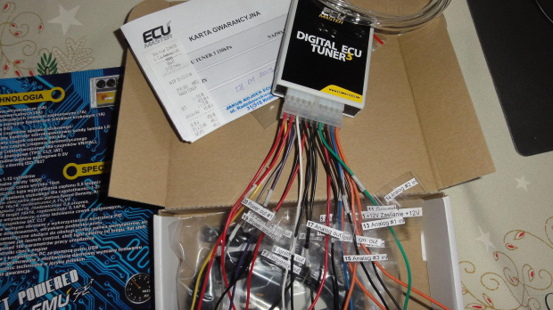

Postprzez MIRU » 22 gru 2012, 10:21
niet, jakoś nie miałem czasu :) pojadę jak juz będzie inny motor :)
edit...
det3 juz w domu :)
AFR zamówiony, zdecydowalem sie na AEM ;)

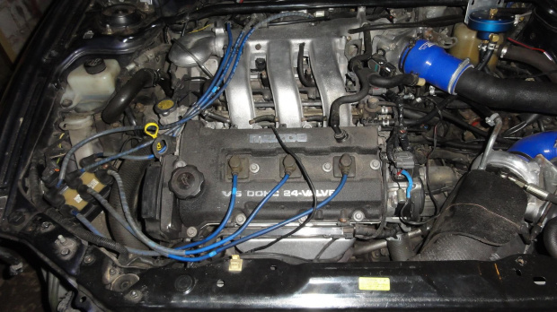

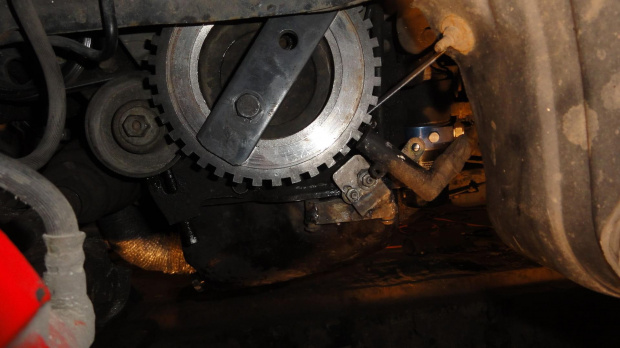

Postprzez MIRU » 1 kwi 2013, 14:23
Żeby nie było ze tamat zamiera, cos tam wolna chwilką dłubie w nieogrzewanym garage :)
część "czarnej wdowy" wleciało tez do mojej padaki a mianowicie EDIS 6
tu jeszcze na drucie nie podpięte pod DET'a
aktualnie zostało przymocować jeszcze cewkę, mapka wstępna wklepana, iskra jak piorun <ok>
trigger w trakcie ustawiania...
a sondy jeszcze niet :P :P

Postprzez MIRU » 1 kwi 2013, 21:42
kamilspider napisał(a):żeby chociaż siedzieć głębiej w tym temacie i mieć radochę ;)
polecam :) mega frajda jak się zrobi samemu i zaczyna to działac :)
Det3 fajna zabawka, zwlaszcza jak się ma silnik "do nauki" przeznaczony na straty <diabełek> ...poza tym support jest i sporo userów, którzy chętnie pomagają :) pozdro dla tekkenfana, waldiego, ralfiego2000, mariusa, capazo i młodego <piwo>
Launch control na seryjnym aparacie, na edisie podobno nie bangla <oczy> <oczy>

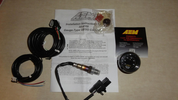

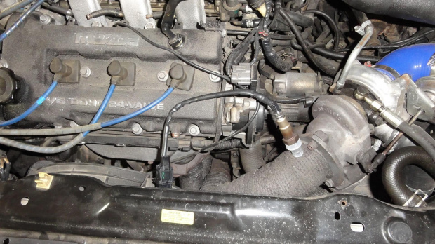

Postprzez MIRU » 22 cze 2013, 21:12
joł, po długich oczekiwaniach dotarła paka <faja>
i pytanko...czy sonde mozna w DP zamontowac ?? dodam ze odległosc od głowicy ponad 50cm...
Od: 20 kwi 2009, 01:26
Posty: 905 (0/2)
Skąd: hell
Auto: 323F BA KLT
Postprzez onyx » 22 cze 2013, 22:36
Przecież będziesz mierzył AFR a nie EGT ;) Odległość nie ma znaczenia. Równie dobrze mógłbyś ją założyć w końcówce tłumika i też by było dobrze. Nie zaobserwowałem różnicy pomiędzy odczytem sondy, która była zainstalowana w końcowkę tłumika a drugiej, która siedziała w tłumiku. Ja bym ją wsadził przed pierwszym tłumikiem – pewnie to wypadnie na wysokości grodzi. Za turbo nie instaluj bo może szybciej zakończyć swój żywot :P – wysoka temperatura.
Od: 22 wrz 2010, 09:41
Posty: 2177 (68/52)
Skąd: tie city
Auto: wesoły kapelusznik
Postprzez MIRU » 23 cze 2013, 00:34
onyx napisał(a):Odległość nie ma znaczenia
onyx napisał(a):Za turbo nie instaluj bo może szybciej zakończyć swój żywot
no własnie o to mi chodzi zeby nie padła od razu ale z drugiej strony DP w V6 nie jest mega blisko glowicy więc temp nie powinna byc zbyt wysoka dla sondy, tak mysle <oczy> <oczy> producent podaje
High exhaust temperatures (over 850C)
will shorten sensor life.
<co?>
Posty: 905 (0/2)
Skąd: hell
Auto: 323F BA KLT
Postprzez Jacek176 » 23 cze 2013, 09:17
Innovate potrafi się przegrzewać i pluć błędami albo pokazywać wartości z kosmosu nawet w wolnossakach kiedy jest za blisko głowicy. W turbo myślę, że tym bardziej mogą być problemy. Ja swoją musiałem przesunąć jakiś metr od głowicy.
