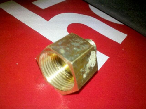

Dziś po przejechaniu 15km za tokarzem okazało sie ze mieszka odemnie 1 KM <lol2>
wpadłem na pomysła w ori miejsciu czujnika który podaje impulsa do ECU żeby sie włączył wentylator, zrobiliśmy za 3 tyskie przejściówke, na termowłącznik który pochodzi z Cytryny ZX włacza sie przy 97stopniach , jeszcze przekaźnik, bezpiecznik, zamocujemy AFR gdzieś za złączką elastyczna żeby pożyła troche, wtryski od Milleni i w droge z mapa paliwa :)
