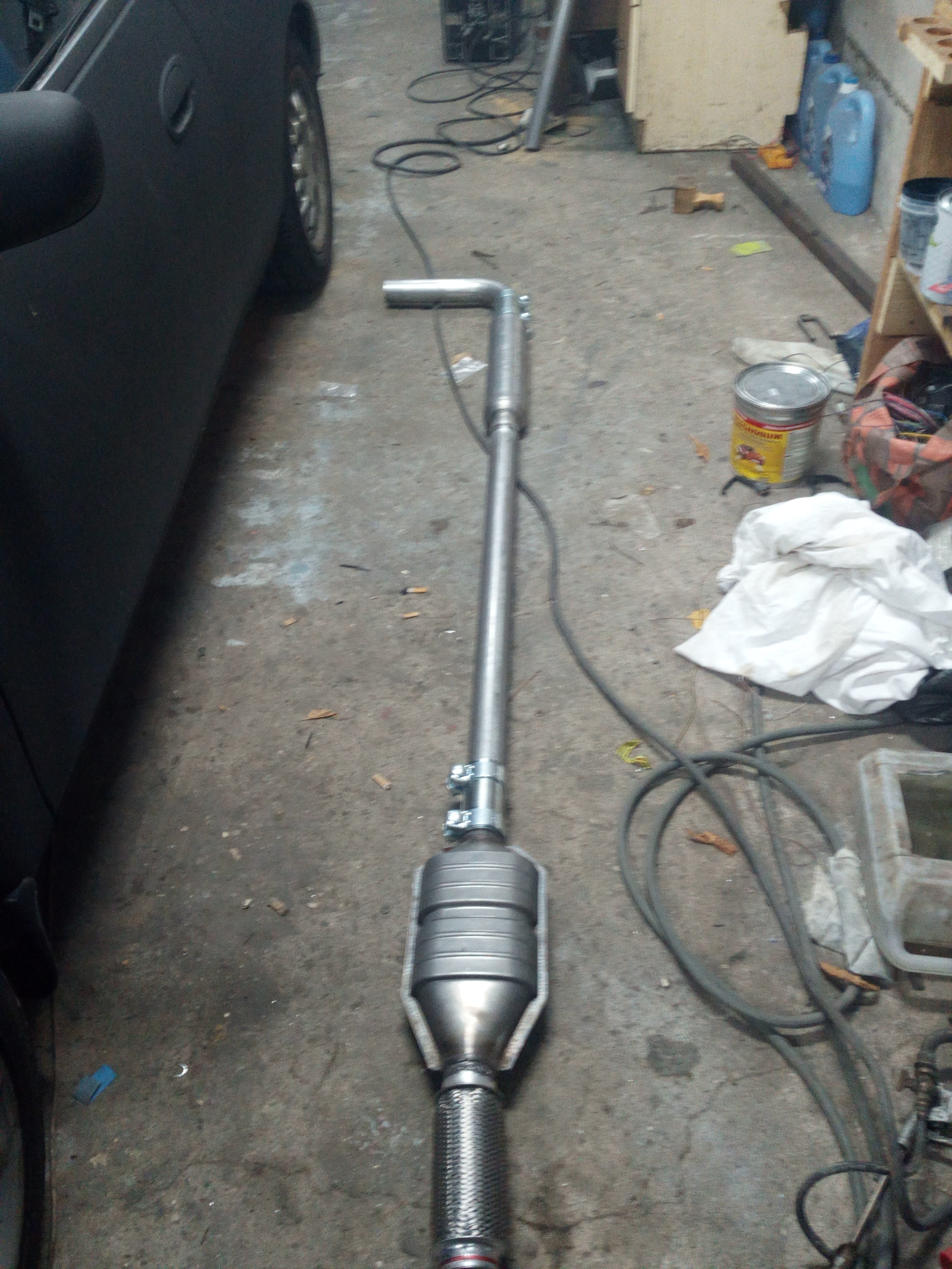

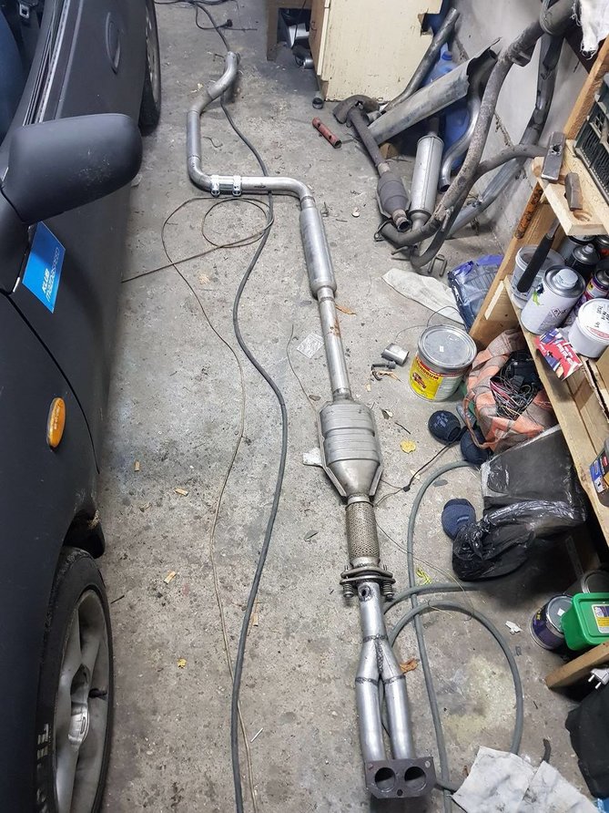

Wrzuciliśmy na samochód taką śmieszną rurkę, z dwoma puszkami. Jedna to tłumik przelotowy w obudowie kata, drugi to tłumik przelotowy "cygaro". Cały zestaw na 2", łączy się z kolankiem poprzez elegancki łącznik elastyczny.
Oczywiście, w jeden wieczór nie da się poskładać wydechu, wobec czego rura kończy mi się zanim wydech przechodzi nad belką. Drze mordę niemiłosiernie, i trzęsie całą budą. Przy około 3000RPM i pełnym gwizdku mam masaż fotela. I masaż mózgu. Nie polecam. Generalnie w tym momencie mam na samochodzie dokładnie to, z czego się zawsze nabijałem. 1.5 pod maską a pół miasta słyszy jak odpalam. Oczywiście wpadnie tłumik końcowy, więc ostatecznie dźwięk powinien być ok. Wg "mierników głośności" na androida nie przekracza 82dB na postoju przy odcinie. Nie ufałbym im za bardzo, ale chyba przepisów nadal nie przekraczam.
Przy okazji obmacałem palcem od środka kolanko wydechu, dorabiane mi kiedyś przez "wydechowca". Barwność epitetów jakie mi się nasunęły zachwyciła by po równi wieszczy narodowych, jak i sebiksów spod stadionu. Nowe kolanko musi wpaść. Kropka. Przy robieniu wydechów jest zasada "im bliżej silnika tym ważniejsze". Jest więc możliwe że zrobienie porządnie kolanka odzyskało by już trochę mocy. Tak czy siak obecnie wskaźnik obciażenia LOAD podniósł się o średnio 5pp. Czyli zamiast 75-80% pokazuje 80-85%. Jest progres, ale nadal sporo rzeczy do sprawdzenia.
Nadal mam więc sporo pracy. Będę działał, i zdawał relację.

A ile mniej wiecej kosztował cię wydech? U mnie jest w ogólnie złym stanie, zwłaszcza rury od tłumików i sam katalizator i tak z ciekawości pytam. :–) powodzenia w dalszych planach nad Cetkiem :–)
malina323c
Rura kolankowa, 2 rury proste, dwa tłumiki, dwa łączniki skręcane, jeden łącznik elastyczny. W sumie 400zł, +30zł za elektrody, + czteropak piwa + sporo roboty. Końcowy póki co zostawiam, ale będę musiał dokupić graty żeby zrobić kolanko, czyli pewnie jeszcze z 40zł bujnę za rurki. Firma Kadex, pisał wcześniej o niej Bartg. Polecam, jednego dnia o 12 zrobiłem zamówienie, następnego miałem graty już u siebie.

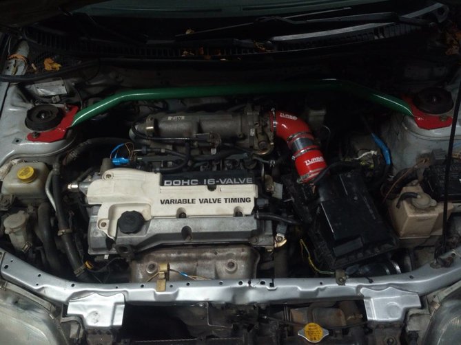

Pojawiły się dalsze prace, ale problemów nadal co nie miara.

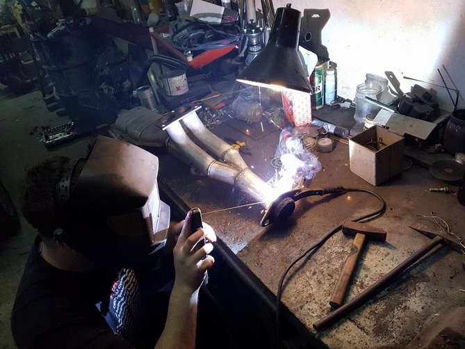

Zrobiliśmy wydech...
Kolanko 2:1 liczone na 6500rpm. Dwa tłumiki przelotowe, jeden w obudowie kata, drugi cygaro. Założone i uszczelnione. Ryczy i buczy, trzeba będzie gdzieś tam kiedyś wrzucić końcowy. Też przelot ofc.

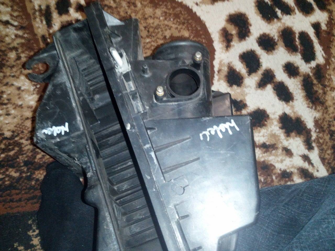

Zrobiliśmy też dolot.
Najpierw było tak:
Ale pucha powietrza była zła, więc ją pociąłem.
Wrzuciłem na koniec zamiast puchy filtr Simota. Sam filtr jednak jest passe, bo ciągnie cieplejsze powietrze. Więc trzeba było ogarnąć airbox. Co tu dużo mówić, jak zobaczyłem ceny airboxów, to mi oko zbielało. Rozejrzałem się po warsztacie i... założyłem do Cetka nitro
Cały nasz trud został wynagrodzony, niestety nie sowicie. Parę niutków w całym zakresie, wystarczająco dużo żeby nie być błędem pomiarowym ale na tyle mało że nie jest to drastyczny wzrost. Nie od wczoraj wiadomo że silniki Mazdy są słabo tuningowalne. Największy wzrost objawił się na wysokich obrotach. Tak jak wcześniej od 6k nie chciał ciągnąć, tak teraz ciągnie średnio. Zawsze coś.
Pogmerałem trochę w kabelkach i w odczytach. Martwi mnie niezmiernie wykres z przepływki, i wykres wyprzedzenia zapłonu.
Przepływka dochodzi do okolic 82g/s przy około 5800rpm, obroty rosną, wykres MAF robi się prawie płaski, a od 6900 zaczyna spadać, i spada już do odciny. Nie wiem jak według Was, ale według mnie to dość... osobliwe że silnik zwiększa obroty, ale bierze coraz mniej powietrza.
Jak wpadnie mi w ręce inna przepływka to sprawdzę, tak "na wszelki", ale MAF wygląda na sprawny.
Zapłon też dziwna sprawa, jak zdarzyło mi się sprawdzać ZL i FP to oba bez problemu przy obciążeniu przekraczały 40* wyprzedzenia. ECU od ZL-VE dobija do 23*, przy około 4000 rpm, trzyma je do 6200, po czym łaskawie podnosi do szalonych 32* przy 7200 rpm. Dla porównania – ECU od ZL dawał 30* już przy 4500.
Zmienne fazy działają bardzo podobnie jak w LF. Krzywa dzwonowa, która rozpoczyna się od niskich obrotów najwyższa wartość pomiędzy 2300 a 4000, po czym wraca na "zero" około 5400rpm. Zmiana fazy jakiej komputer żąda pokrywa się z rzeczywistą, więc wariator nadal działa. Innymi słowy, problem z wysokimi obrotami nie zniknął, jedynie się zmniejszył.
Kombinowałem z możliwymi przyczynami. Biniu rzucił hasło, żebym podłączył czujnik prędkości pojazdu do ECU. Po przekopaniu tony schematów, odnalazłem co i gdzie, podłączyłem sygnał z zegarów BA do ECU. Ecu widzi, ecu nie do końca rozumie. Przy prędkości 100km/h licznikowe, forscan pokazuje mi VSS=18,8km/h. Moc ani krzywa momentu bez zmian. Teraz pytanie, czy brak zmian, bo ecu ma wywalone na vss, czy brak zmian, bo ktoś w maździe sobie wymyślił "nie dajemy pełnego ognia póki nie przekroczy 25km/h"; czy coś w tym rodzaju. Najlepiej było by podłączyć zegary z BJ, ale zanim rzucę się na kolejne wyrzucenie złociszy, pokombinuję jeszcze.
Może macie jakieś sugestie?
Tips&tricks dla potomnych. Cała akcja z wydechem i dolotem zaowocowała wzrostem max pobieranego powietrza (5800rpm) z 74g/s do 82g/s. Około 10% wzrostu, sami przełóżcie sobie to na moment i moc. Wzrost przy 6600. Przed – 64g/s, po – 74g/s, czyli tu już utargaliśmy koło 15% więcej. Fakt faktem, nie jest to tuning sprawnej jednostki, ale próba uzyskania serii, której nie ma, bo... nie wiem.
Wyprzedzenie kąta zapłonu. Na ciepłym stożku 21* przy 4500, na (prawie) zimnym i izolacji termicznej IAT 23*. Przy 7000rpm na ciepłym 27*, na zimnym 31*. Ludzie, odizolujcie se stożki.
Aaa, i byłbym zapomniał. Wyprzedzenie zapłonu to jedno, czas reakcji czujnika to drugie. W sytuacji "Krótki postój, sprint" czujnik bez izolacji i zimnego powietrza potrzebuje kilku sekund zanim załapie że temp w dolocie spada. Po izolacji i airboxie zajmuje mu to 4-5 razy mniej czasu. Po polsku, zapłon ustawia się optymalnie dopiero po paru sekundach, ergo spod świateł ruszamy na zbyt opóźnionym zapłonie.
Nadal proszę o sugestie. Każdy pomysł jest dobry. Może nie każdy sprawdzę/wdrożę, ale burza mózgów jest git.

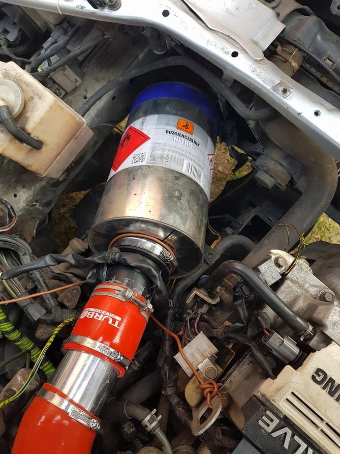

Pucha zamocowana do przejazdu testowego. Wieczorem może porobię fotki jak to wygląda obecnie
Te wyżej są z zeszłego tygodnia i wcześniej. Nie mogłem się zebrać żeby wrzucić aktualizację tematu, przepraszam

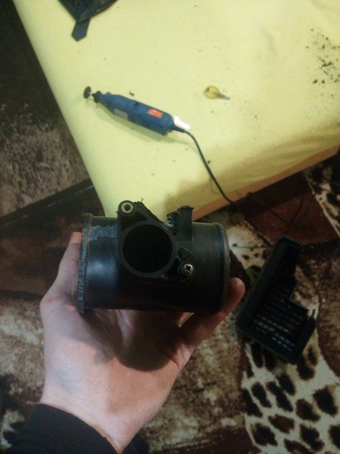

Po 1. Pogmeram przy czujniku wału, żeby przyspieszyć zapłon. W razie czego czujnik stuku czuwa. Zobaczymy czy coś to da.
Po 2 Spróbuję zmniejszyć światło rury w której jest osadzony przepływomierz.
Teoretycznie ECU twierdzi że stosunek powietrza do paliwa jest ok i nie wymaga korekt, a lambda jest sprawna i dobrze osadzona. Z drugiej strony to jest lambda wąskopasmowa, więc jeśli przepływomierz przekłamywałby o +/– 10% to ECU mógłby to olać. Jeśli będzie mu się wydawało że daję mu więcej powietrza, może lepiej sterować zapłonem i fazami. W kwestii "przepustowości" dolotu nie zrobi to dużej różnicy, i tak większą restrykcją jest przepustnica.
