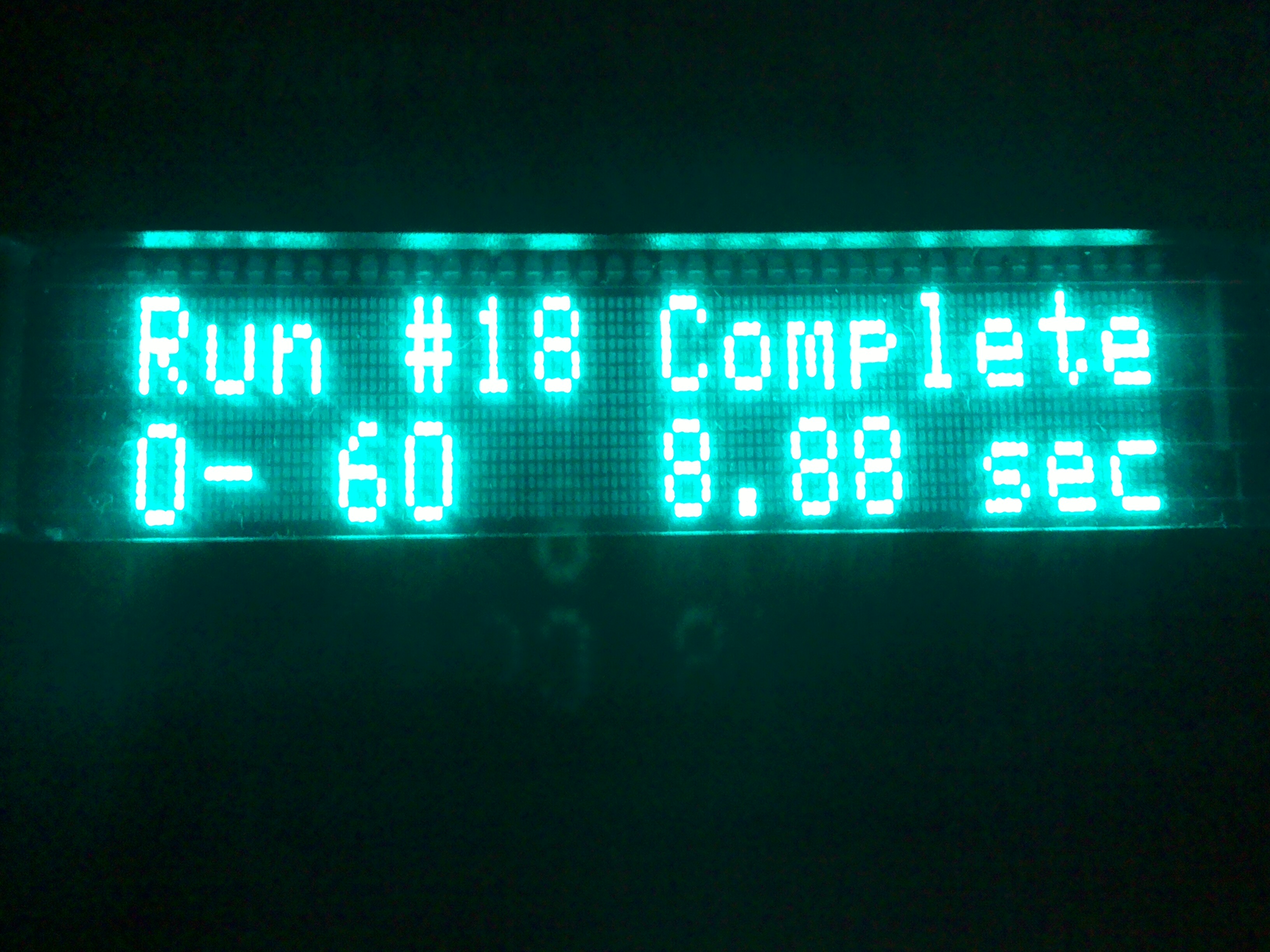

Postprzez mx-3lover » 11 mar 2016, 18:35
Musicie mieć rację, byłem jeszcze raz pojezdzić i wychodzi na to, że mam za wysokie wymagania... W następnym tygodniu w weekend II Eliminacja WLTA/WLR i może stąd ta napinka na osiągi auta. Najlepsze jest to, że K8 i KL kwalifikują się do tej samej klasy – PROFI. Jak tylko zrobi się sucho i względnie ciepło pokaże czasy z Vectora.
Dopisano Pt, 11 mar 2016, 21:27:
Taki czas uzyskałem na mokrej nawierzchni:

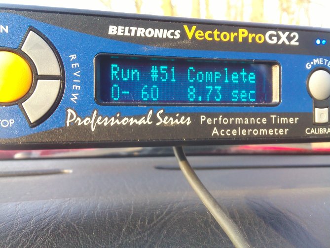

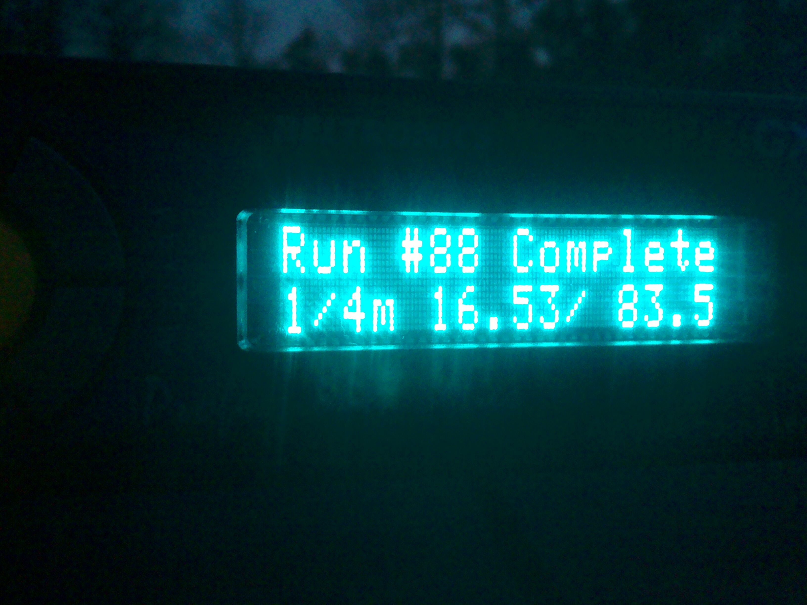

Postprzez mx-3lover » 16 mar 2016, 19:25
Czasy z suchej nawierzchni:
K8 w mocno średnim stanie, nie ma polotu do zdrowego 323 BP GT. Praca skrzyni dostateczna.

Postprzez ravo » 17 mar 2016, 09:10
Mhm to i tak nie jest zły czas jeśli vector pokazuje prawdę. Pamiętam stare czasy i ściganie się z Adasiem i jego ba v6 i max co się dało zrobić to 16s.

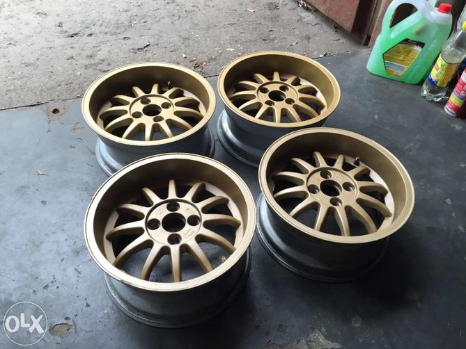

Postprzez mx-3lover » 24 mar 2016, 17:50
Zestaw torowy:
Federal 595RS-R 205/50R15 89 W XL 9.8kg
RH Classic 15x7 ET25 6.77 kg
295109269_1_1000x700_alufelgi-rh-15-7-et25-4-100-duzy-rant-super-stan-zloty-plastidip-olsztyn_rev001.jpg

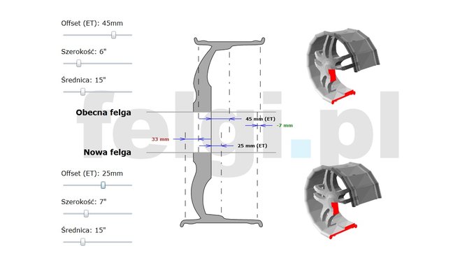

Tak wygląda porównanie oryginalnej felgi z MX-3 do RH Classic:
Wobec tego mamy z głowy dystanse i kolejne kg masy nieresorowanej... Opona odsunie się od wewnątrz około 17 mm, a wysunie się na zewnątrz około 23 mm.
Tym sposobem Miaty nie będą miały lekko, gorzej z korbami... <oczy>
