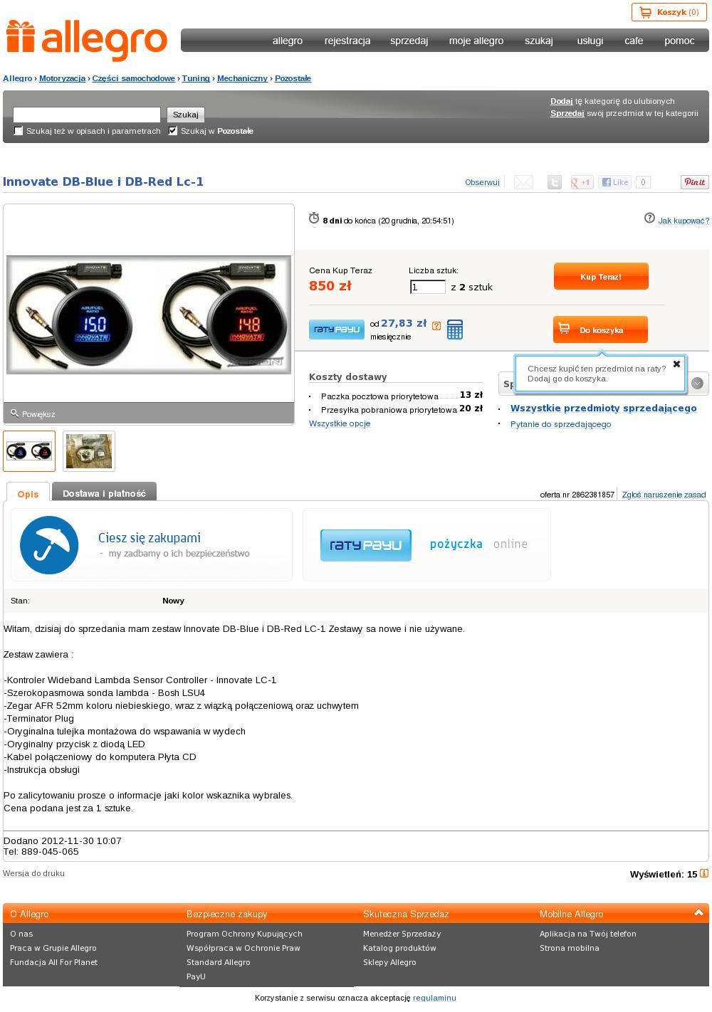

BTW
mial ktoś do czynienia z takim zestawem ??
http://www.dabtuner.pl/AFR_air_fuel_ratio_SM_Peak_BOSCH_49-120.html
czy może lepszy taki ??
http://allegro.pl/innovate-db-blue-i-db-red-lc-1-i2862381857.html
Od: 20 kwi 2009, 02:26
Posty: 905 (0/2)
Skąd: hell
Auto: 323F BA KLT
Postprzez onyx » 12 gru 2012, 22:46
Polerowanie miałem na myśli. Swoją drogą to pic na wodę, jak wał jest nominalny i nie ma rys to zbędne działanie.
Co do sondy to działanie jej jest spoko, ale w codziennym użytkowaniu lepiej mieć taki wskaźnik, który oprócz cyfrowego wskazania AFR, ma także wyraźnie pokazane zakresy: reach, stoich, lean (np. kolorowymi diodami – AEM UEGO i Innovate MTX-L coś takiego mają). Podczas jazdy nie będziesz wpatrywał się we wskaźnik, zazwyczaj rzuca się na niego okiem.

Postprzez MIRU » 12 gru 2012, 23:15
czyli najlepiej MTX'a zeby było czytelnie :)
i jeszcze pytanko...jesli silnik pije oliwe i to w sporych ilosciach to moze taka sonde uwalic ??

Postprzez onyx » 12 gru 2012, 23:23
MTX jest ciut szybszy od AEMa, jeśli chodzi o reakcje działania. Każdą sondę, bez względu na to czy wąskopasmowa czy szerokopasmowa, czy nawet EGT, można w ten sposób uszkodzić.
