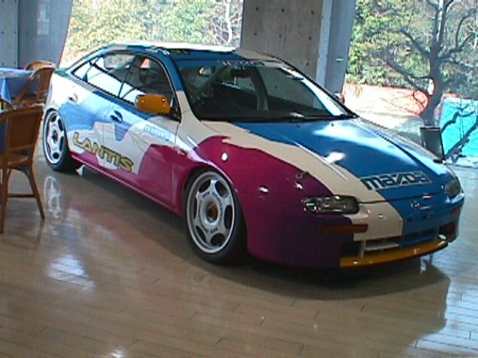

Dokladnie – kazdy wie jak ma wygladac jego auto <spoko>
A co do projektow to ta jest git :
