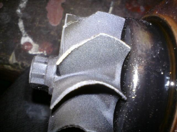

Doładowanie 0.1bara moze w peaku 0.15 i nie da rady więcej podciągnąc... Ciśnienie paliwa na listwie wzrasta gdzieś w okolice 4bary proporcjonalnie do boosta. Czyli fmu i pompa działa, tak mi się wydaje <oczy> <oczy> Wg zamknięty nie mam mowy o puszczaniu, suszara wczesnie wstaje ...Więc co nie halo ze taki słaby boost ?? Zbyt grube rury kolektora ?? A moze przez to ze lopatki wirnika turbiny trochę podtarte przez co spaliny zamiast napędzac uciekają bokiem ??

Zostaw na razie seryjny, skoro i tak ledwo 0,2 bara pompuje :/ Wedlug mnie te lopatki strony goracej beda przyczyna... :/ Jesli Wg jest zamkniete. Natomiast Srednica rur dolotowyc/ wydechowych absolutnie nie ma tutaj znaczneia. Wez moze sprawdz na postoju przygazuj go i zobacz czy sztanga od WG od razu sie otwiera, czy jeszcze nie... Ale kurde telopatki tak przytarte, z 1mm maja zjechany ;/

nie uchyli. chyba ze to jakas mega mala turbina ale nie sadze. co do lopatek to raczej wykluczylbym taka mozliwosc. jezdizlem z bardziej zajezdzona (lopatki zryte ostro, luzy starszne ) a pompoiwala spokojnie 1 bara. tutaj moze zamiast maskymalengo boosta 1,6 osiagniesz 1,5 i tyle sie zmieni. opcji jest kilka. zle podlaczony czujnik doladowania; nieszczelnosc w dolocie za ickiem ( ucieka bokiem a nie do kolektora dolotowego stad czujnik pokazuje tylko 0,2 a turbina pompuje maksimum co moze bo west gate nigsdy sie nie otworzy jesli powietrze ucieka bokiem),; trzy nie trzyma west gate.

Ale jak nie uchyla to spoko, I dobrze, pompuje ladnie poki co wystarczy, na moje jednak te lopatki sa powodem niedomoagan z cisnieniem, skoro z zupelnie odpietym podcisnieniem pompuje tylko 0,4. Bo montaz jak i wykonanie dosyc staranne wiec nie sadze zeby gdzies cos uciekalo... ;]
