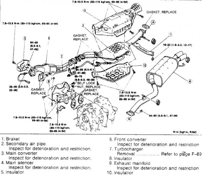

No i wszystko jasne. Precontrol był cały czas otwarty i puszczał spaliny napędzając oba turba. To mogło też wyjaśniać świecące turbo, było ubogo na dole i EGT było wysokie.

mckoper napisał(a):...rurka i przewód który wchodzi do katalizatora?
Ekologia :) W dolot to wchodzi. Dopala paliwo ze spalin w wydechu. Zupełnie niepotrzebny gadżet ;)

Postprzez mckoper » 1 maja 2011, 16:57
Pit napisał(a):Ekologia :) W dolot to wchodzi. Dopala paliwo ze spalin w wydechu. Zupełnie niepotrzebny gadżet ;)
A ha czyli dobrze :) Rozglądam się za nowym przelotowym wydechem i te przewody mnie niepokoiły.

Postprzez Pit » 1 maja 2011, 17:05
mckoper napisał(a):A ha czyli dobrze :) Rozglądam się za nowym przelotowym wydechem i te przewody mnie niepokoiły.
Uważaj na boost creep'y ;) Nadmierne rozluźnienie wydechu w tym aucie może powodować różne ciekawe akcje bez wystrojenia takiej zmiany. Moim zdaniem, zostaw sobie tę zabawę na czas, kiedy będziesz miał komputer, którym będziesz w stanie nad autem zapanować.

Postprzez mckoper » 1 maja 2011, 17:14
Pit napisał(a):Uważaj na boost creep'y ;) Nadmierne rozluźnienie wydechu w tym aucie może powodować różne ciekawe akcje bez wystrojenia takiej zmiany. Moim zdaniem, zostaw sobie tę zabawę na czas, kiedy będziesz miał komputer, którym będziesz w stanie nad autem zapanować.
aaaa nawet nie wiedziałem, że to może negatywnie wpłynąć na pracę silnika. U mnie jest jeszcze oryginalny katalizator i mam wrażenie, że pora na niego. Chciałem wywalić cały wydech, ale będę musiał "wyklepach" kata i zbierać na kompa i wydech :)

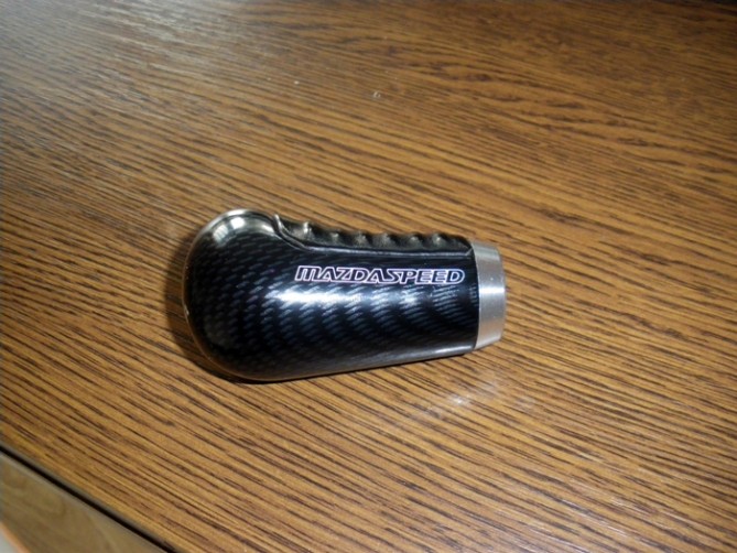

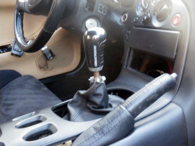

Postprzez mckoper » 7 maja 2011, 15:54
Wczoraj RX dostał nową gałę ;)
Może teraz będę szybciej zmieniał biegi <lol>

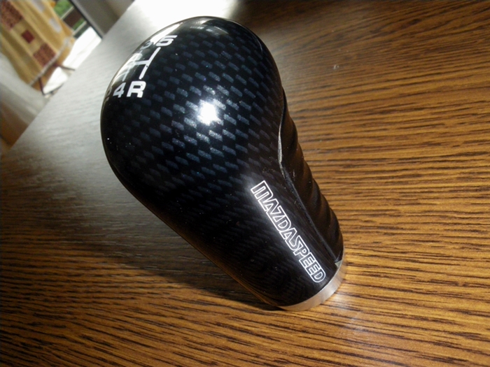

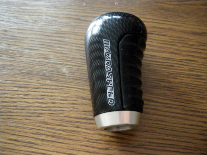

Postprzez Rafał_ » 17 maja 2011, 23:47
Gałka Mazdaspeed jest świetna. W Polsce są 3 sztuki :D
