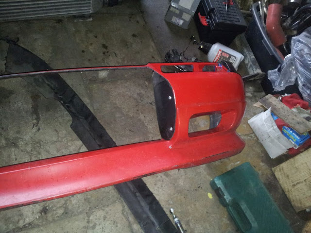

Następnie zabrałem się za zderzak przedni:
Po wycięciu były straszne szpary między zderzakiem a ICkiem więc wydziergałem takie coś:
Na zdjęciu tego tak nie widać ale przylega to dosyć dobrze do ICka więc powinno być trochę lepiej z chłodzeniem.
