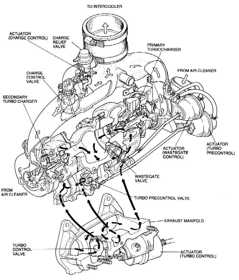

mckoper napisał(a):Dzisiaj RX był na kanale i okazało się, że jedno cięgno od WG spadło i jeździłem na jednej turbinie.
Pokaż dokładnie, co Ci "spadło", bo WG w FD ma jedno cięgło i jest jeden wspólny WG dla obu turbin. Jeżeli by "spadło" to WG nie otwierałby się, więc pompowałbyś dużo więcej, a efekt byłby zupełnie odwrotny do tego, o jakim mniemasz, czyli zapierdzialałoby srogo, dopóki ECU nie zrobiłby boost-cut'a. Mogło Ci spaść coś przy Precontrol Actuator, co mogło spowodować, że obie turbiny dmuchały od zera razem, czyli nie miałeś sequentiala, ale na moc uzyskiwaną żadnego wpływu to nie ma. Mogło jedynie zmulać w dolnym zakresie obrotów. Zhamuj auto na porządnej hamowni. A... nie ma czegoś takiego jak "jeżdżenie na jednej turbinie" w FD ;)

Postprzez 2Nol » 1 maja 2011, 15:21
Nie wiem jak wyglada zespół turbin w 13B-REW, ale chyba zawsze przy zintegrowanych WG gdy cięgno spadnie to klapka będzie sama luzem się majtała pod wpływem wypływających spalin. Może ktoś zarzuci jakimś zrzutem z service manuala?

Postprzez mckoper » 1 maja 2011, 15:41
Na rysunku zaznaczyłem które cięgno spadło.
Wcześniej (od momentu zakupu) odczuwalne doładowanie pojawiało się od ok 4 tys. obrotów.
Po mocniejszym ujeżdżaniu w ciemności było widać, że jedna turbina jest rozgrzana do czerwoności.
Teraz gdy założyłem cięgno które nie było podłączone odczuwalne doładowanie jest już od 2,5tys obrotów.

Postprzez Pit » 1 maja 2011, 15:51
2Nol napisał(a):Może ktoś zarzuci jakimś zrzutem z service manuala?
Proszę:

Postprzez Pit » 1 maja 2011, 15:53
Czyli, tak jak przypuszczałem – Twoja "druga" turbina dmuchała cały czas, więc miałeś gorszy dół. Jeździłeś więc nie na "jednaj turbosprężarce", a na efektywnie działających dwóch od samego początku. Miałeś "poor man's non sequential" ;) (...) 2nol, racja przyjrzałem się gratom i jest, tak, jak piszesz w kwestii klapek.
