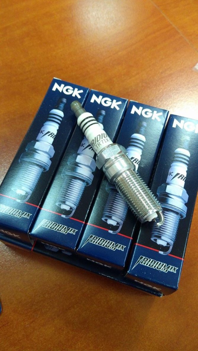

Postprzez torek » 9 kwi 2018, 21:14
Heh Drozdo też niestety nie jeździł :D więc mpsy były uziemione <lol>
Dopisano 10 kwi 2018, 11:09:
Dziś wjechały świece ngk -1 stopień zimniejsze. Szczelina zmniejszona na 0,65mm i można stroić dalej :D

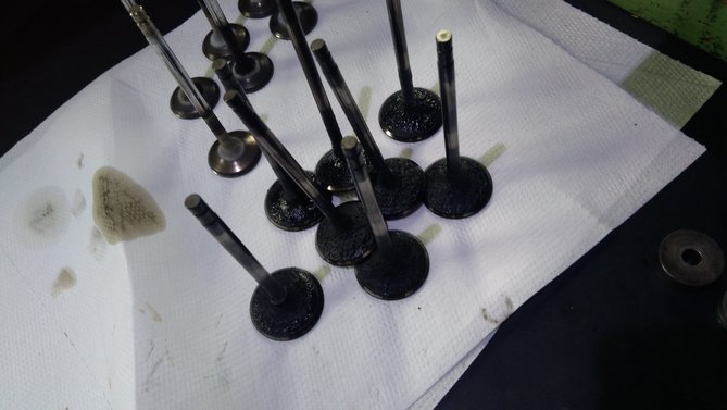

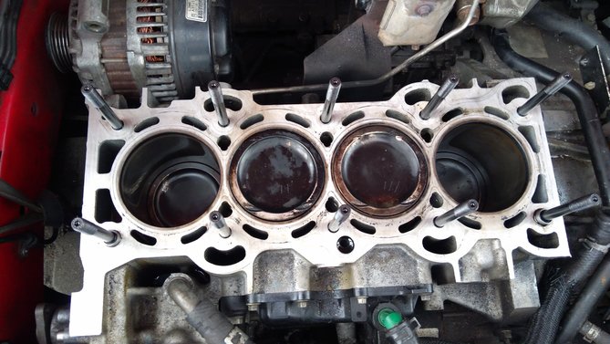

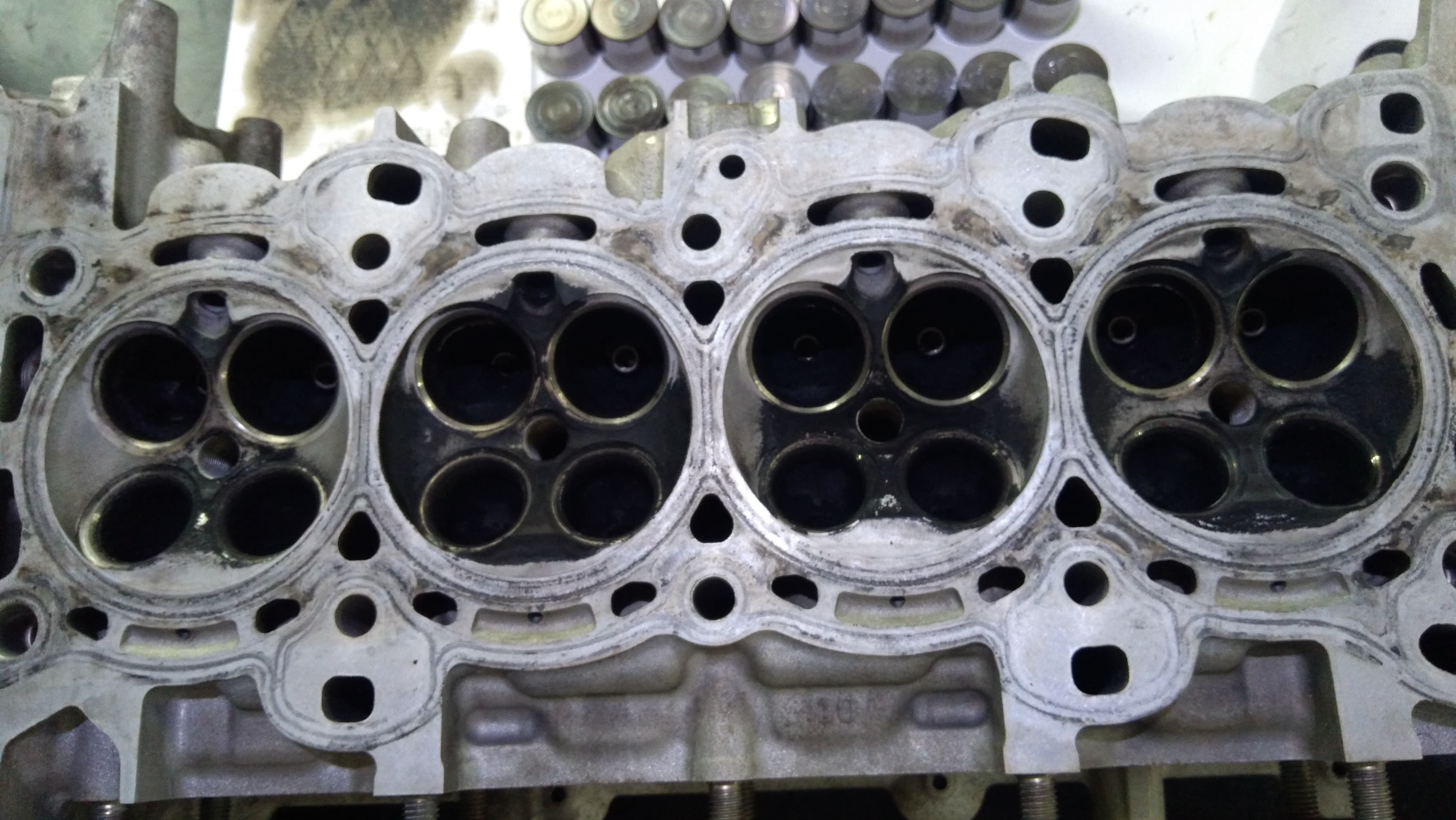

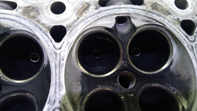

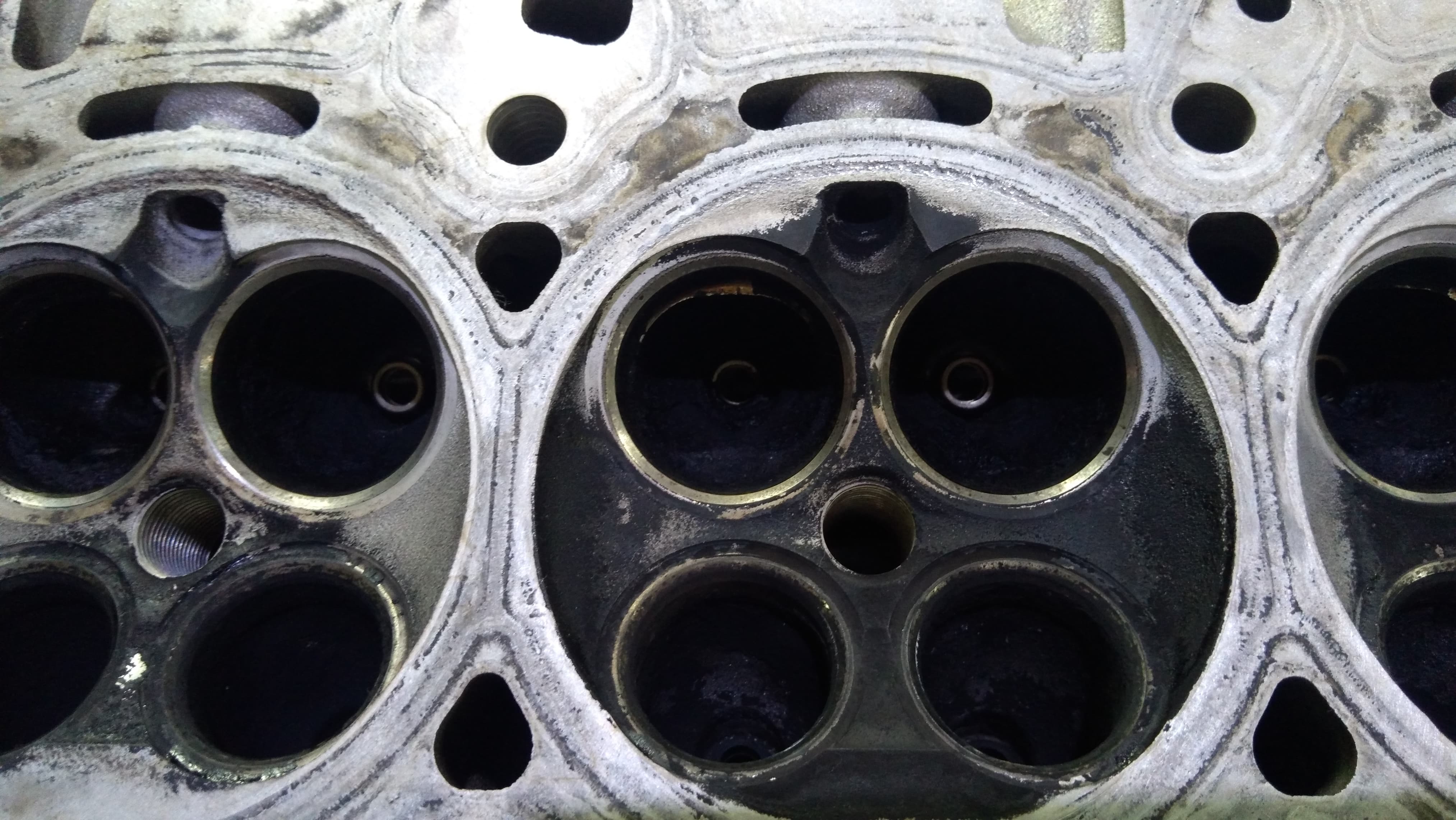

Postprzez torek » 25 maja 2018, 13:31
Trochę cisza nastała w temacie... Ale jak już informować o czymś, to trzeba o czymś grubym ,a nie zmianie zapachu w aucie... <czarodziej> <rotfl> <płacze>
A więc.. w dużym skrócie.. silnik w remoncie <płacze>
Zaczęło się od hamowni.. przy doładowaniu 1.4b wyszło uwaga... 258KM :| :| i cały czas wyskakiwał check i błąd P0012. Czyli coś z wałkami rozrządu. No więc zaczęły się poszukiwania (zaznaczę, że strojenie było ciężkie, zwłaszcza pod względem ustawienia zapłonu). Auto oddałem do Jaksy na sprawdzenie rozrządu. okazało się, że góra jest ustawiona ok, ale dół był zjebany. Koło pasowe było źle ustawione. Ale niestety było tak mocno dokręcone (ponad 300Nm), że nie byli w stanie tego odkręcić. Pojechałem więc do serwisu z tirami, gdzie szanowny pan wziął pnaumat "bazukę" i odkręcił. Niestety poinformował, mnie, że mniej więcej dokręci to na 120Nm (czyli książkowo) mniejszym pneumatem). Efekt był taki, że ja dojechałem do Jaksy, ale im wjeżdżając na stanowisko śruba się odkręciła.. W następstwie tego zdarzenia poszły się [tiiit] wszystkie zawory wydechowe. Lecz.. po zdjęciu głowicy pomijam fakt w jakim stanie są komory spalania ( po około 20k km) to dodatkowo na dwóch cylindrach w głowicy były lekko nadtopione gniazda zaworowe.. i to już dziwne było. Tak więc w niedzielę jadę po drugą głowicę. W poniedziałek głowica zostanie poddana całkowitej renowacji (czyszczenie, mycie, docieranie gniazd i planowanie) i po długim weekendzie silnik będzie składany. Dodatkowo, Turbina jest do wymiany, bo niestety dość mocno puszcza olej.. ale to już oddzielny temat, który zostanie mam nadzieję w wakacje zrobiony <spoko>
Poniżej wrzucam stan mojej głowicy oraz bloku. Na szczęście tłoki nie ucierpiały, bo jak bym miał jeszcze kuciznę zmieniać, to bym się z irytował..
