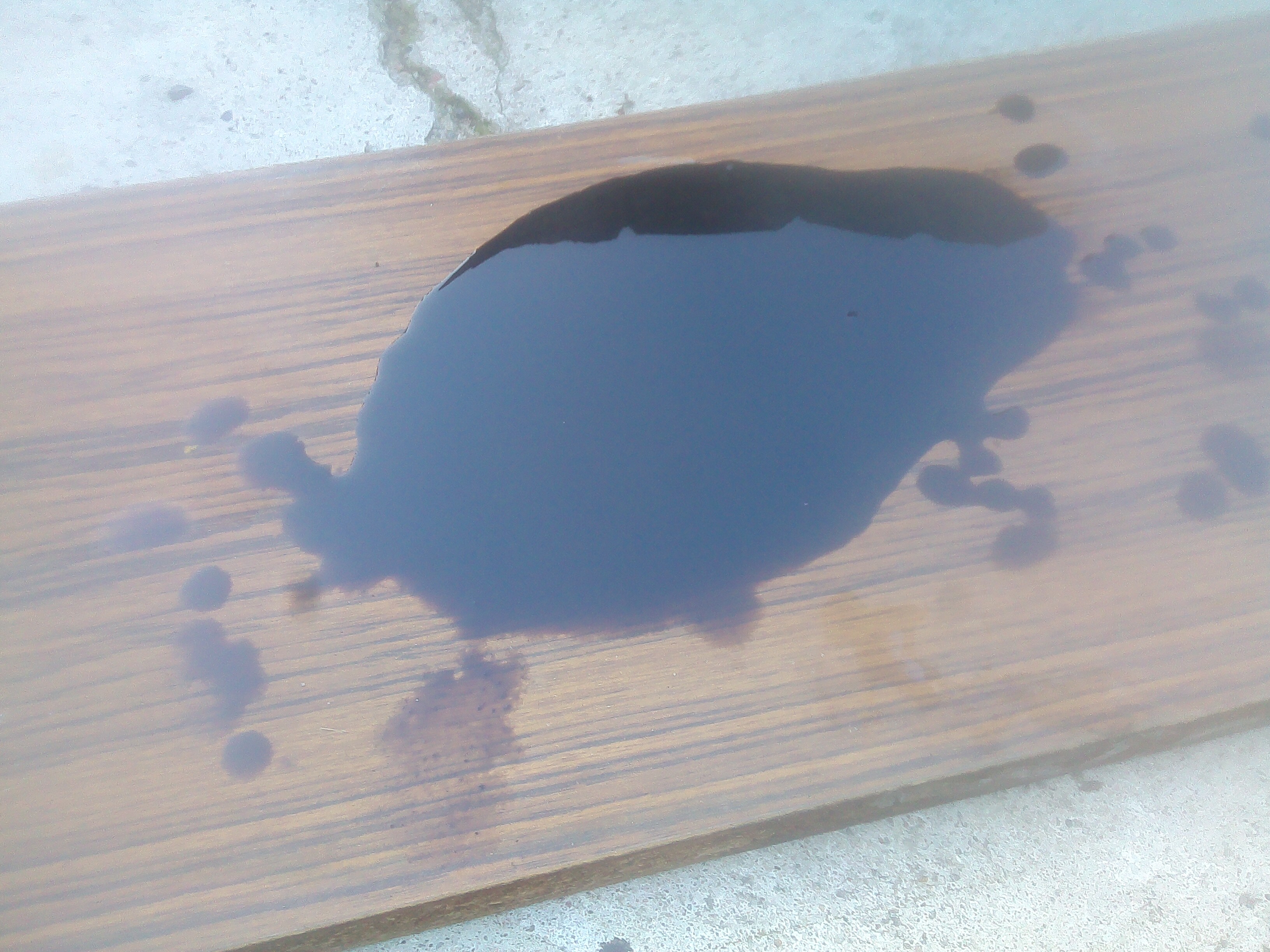

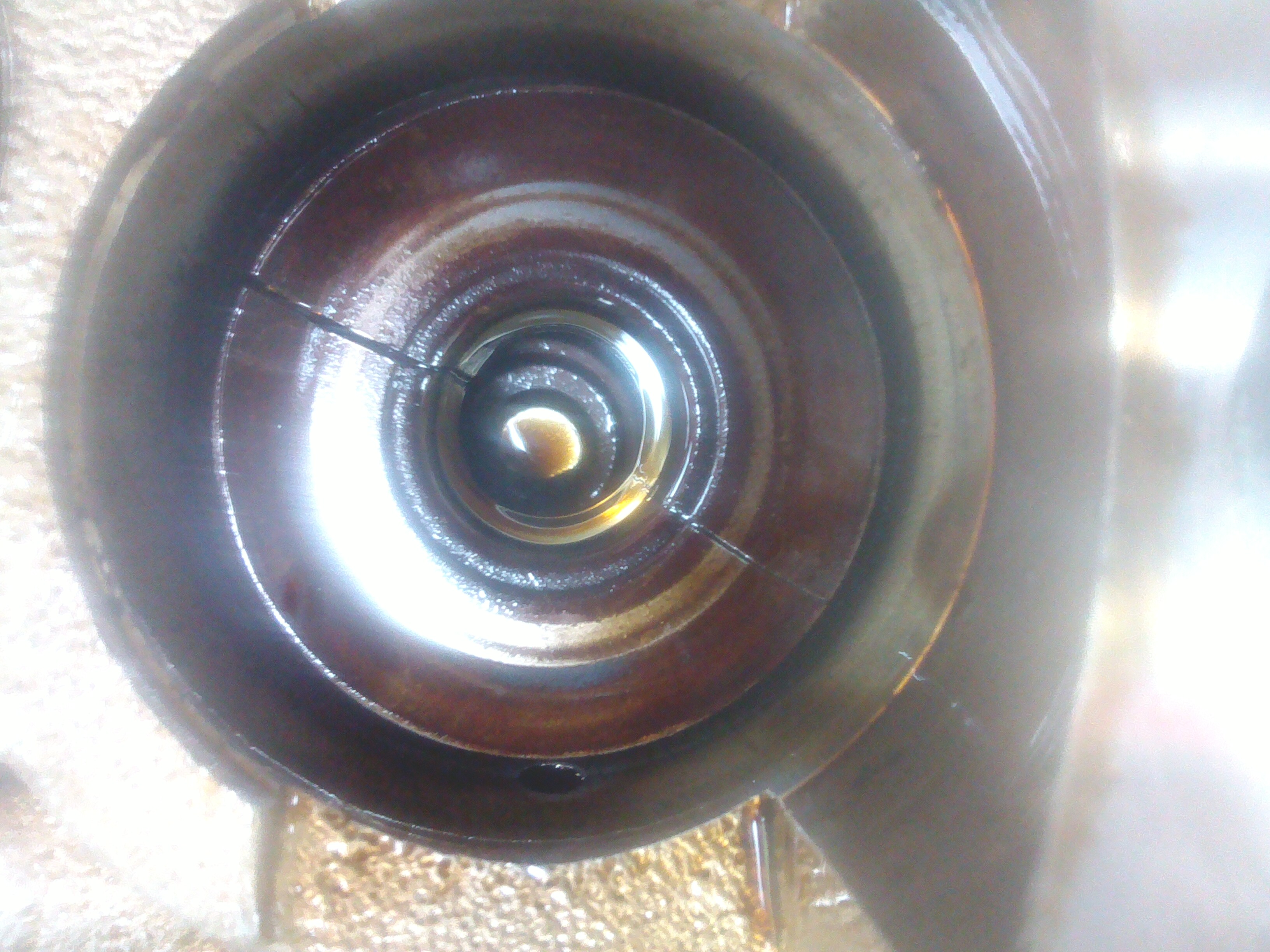

Zdjęcie bagnetu kl-ze:
Po awarii jak sprawdzałem ilość oleju, to poziom był poniżej minimum ale lekko powyżej literki L. Jak byłem oglądać kl-ze u Shinbu porównywaliśmy bagnety i bagnet z K8 ma identyczną długość, różni się umiejscowieniem całej miarki. W k8 jest ona wyżej. Wygląda to tak, że zalewam do max, sprawadzając bagnetem klze, a jak sprawdzę k8 wyjdzie, że trzeba dolać około 500 ml.

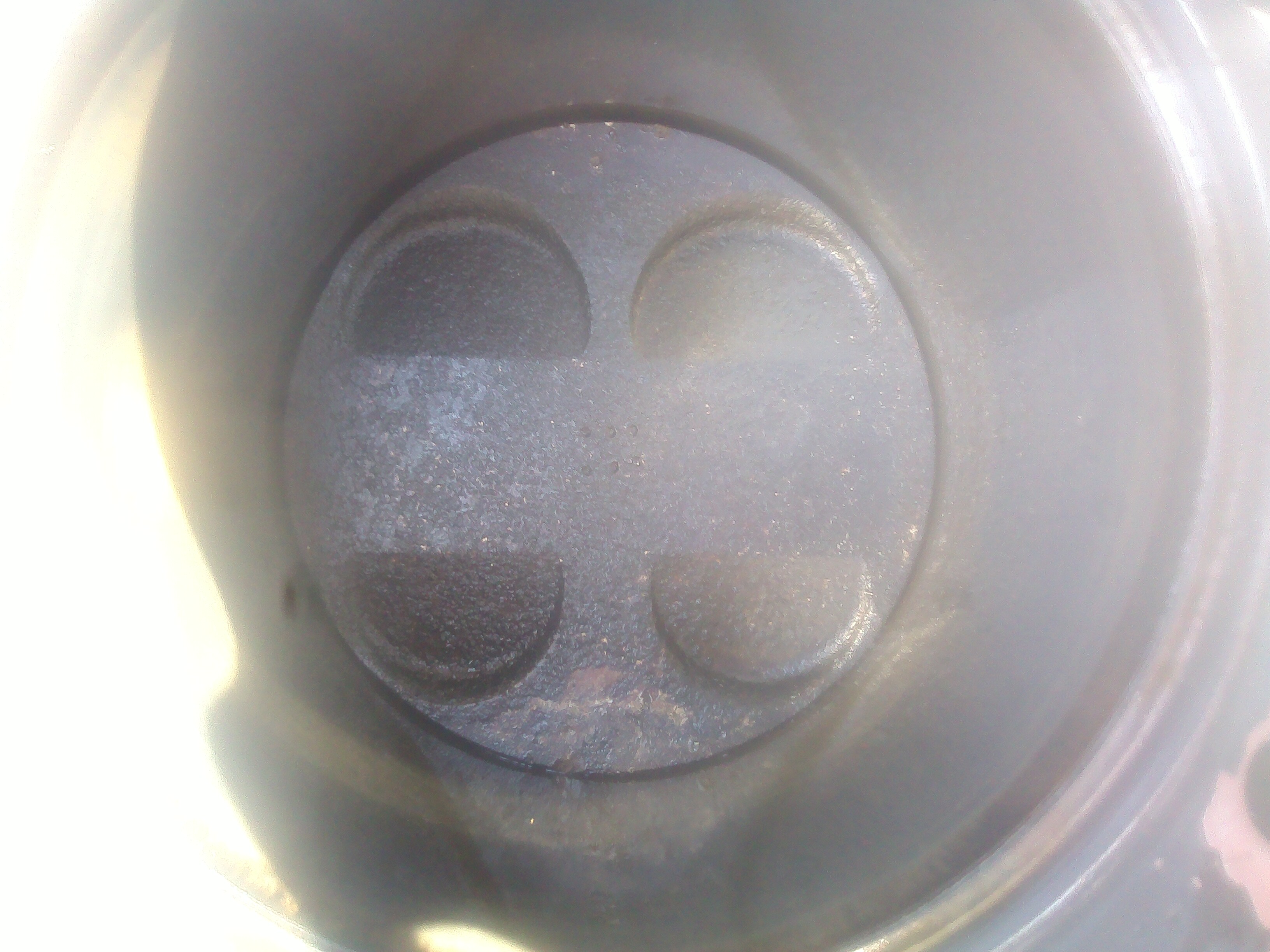

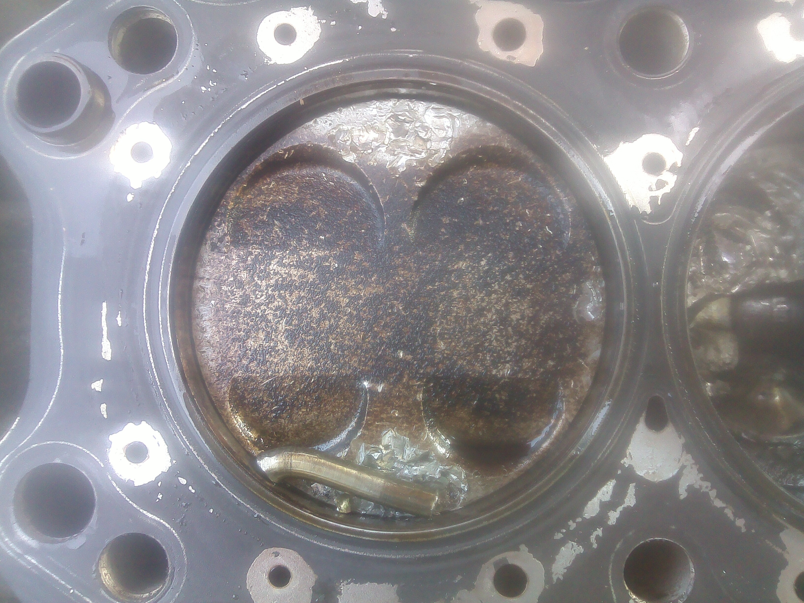

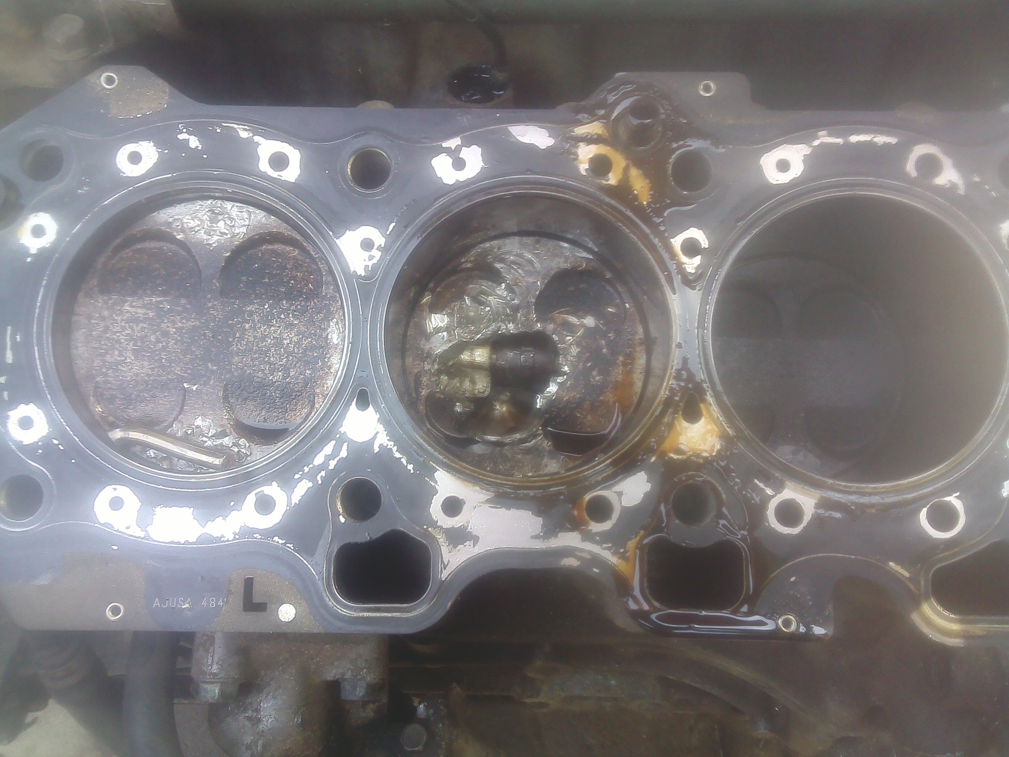

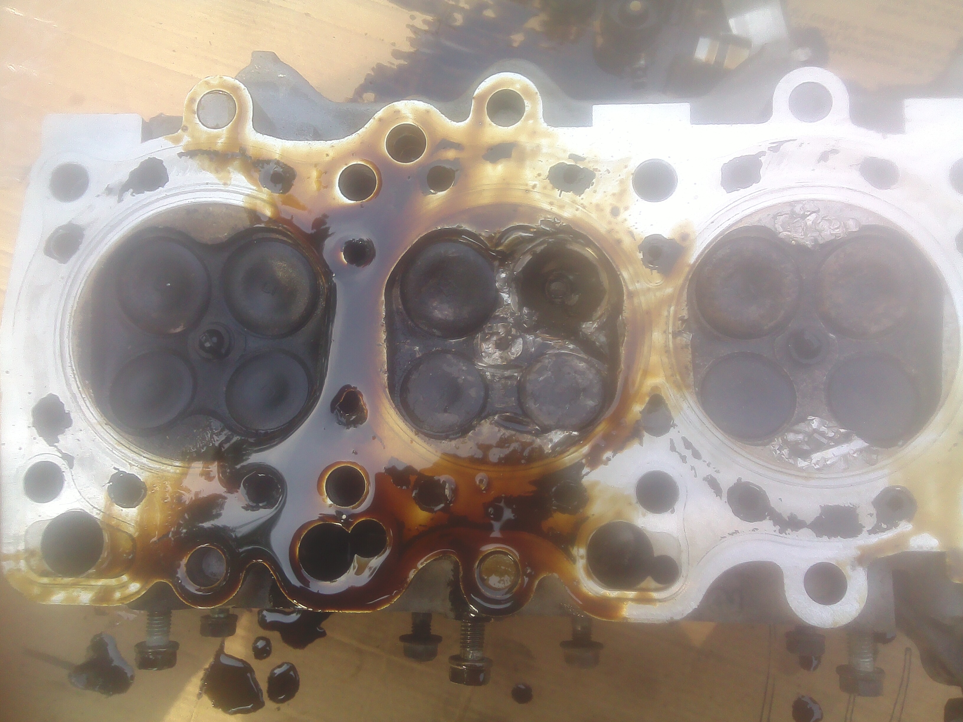

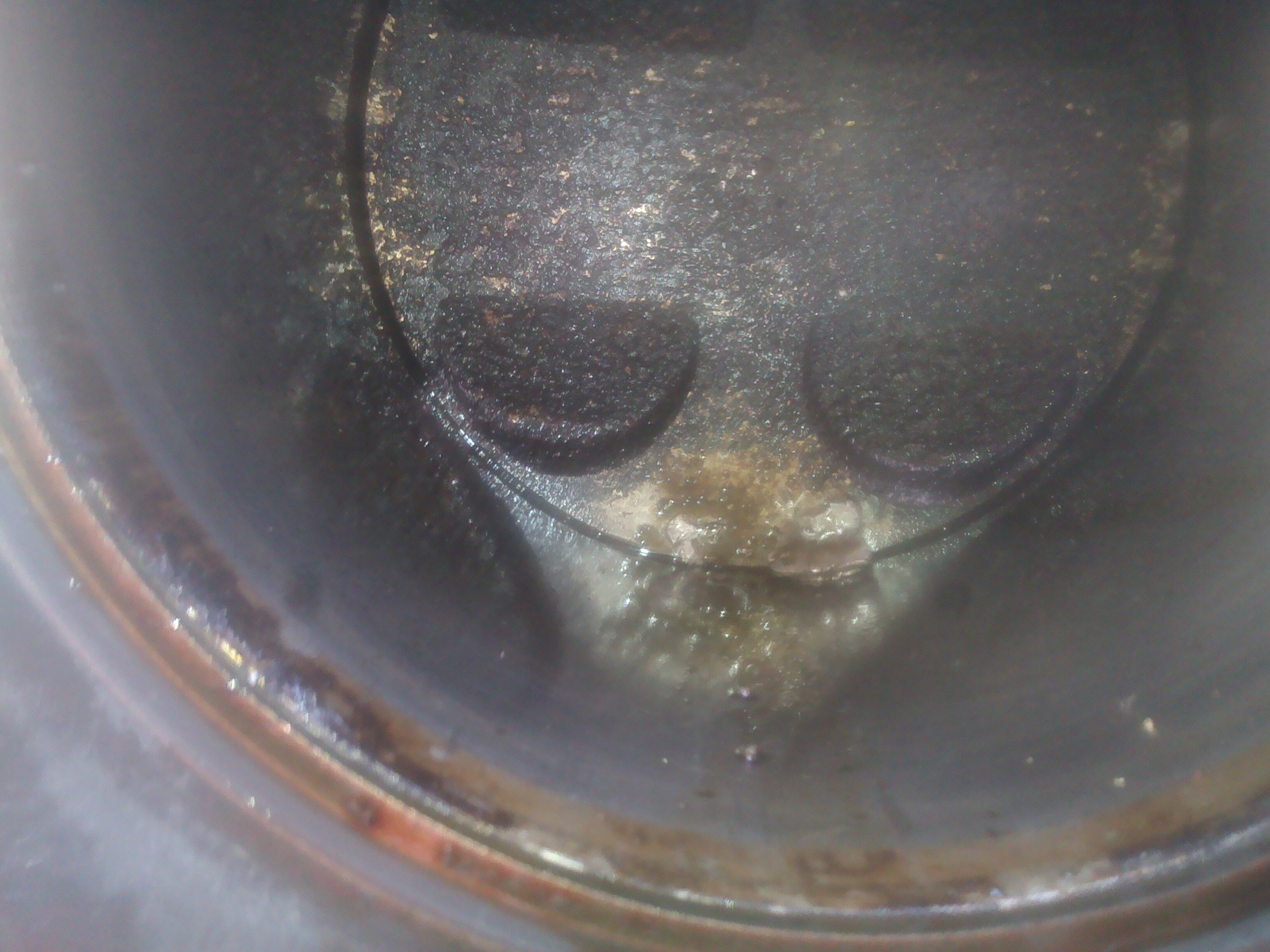

Tak to wygląda na 4 cylindrze:

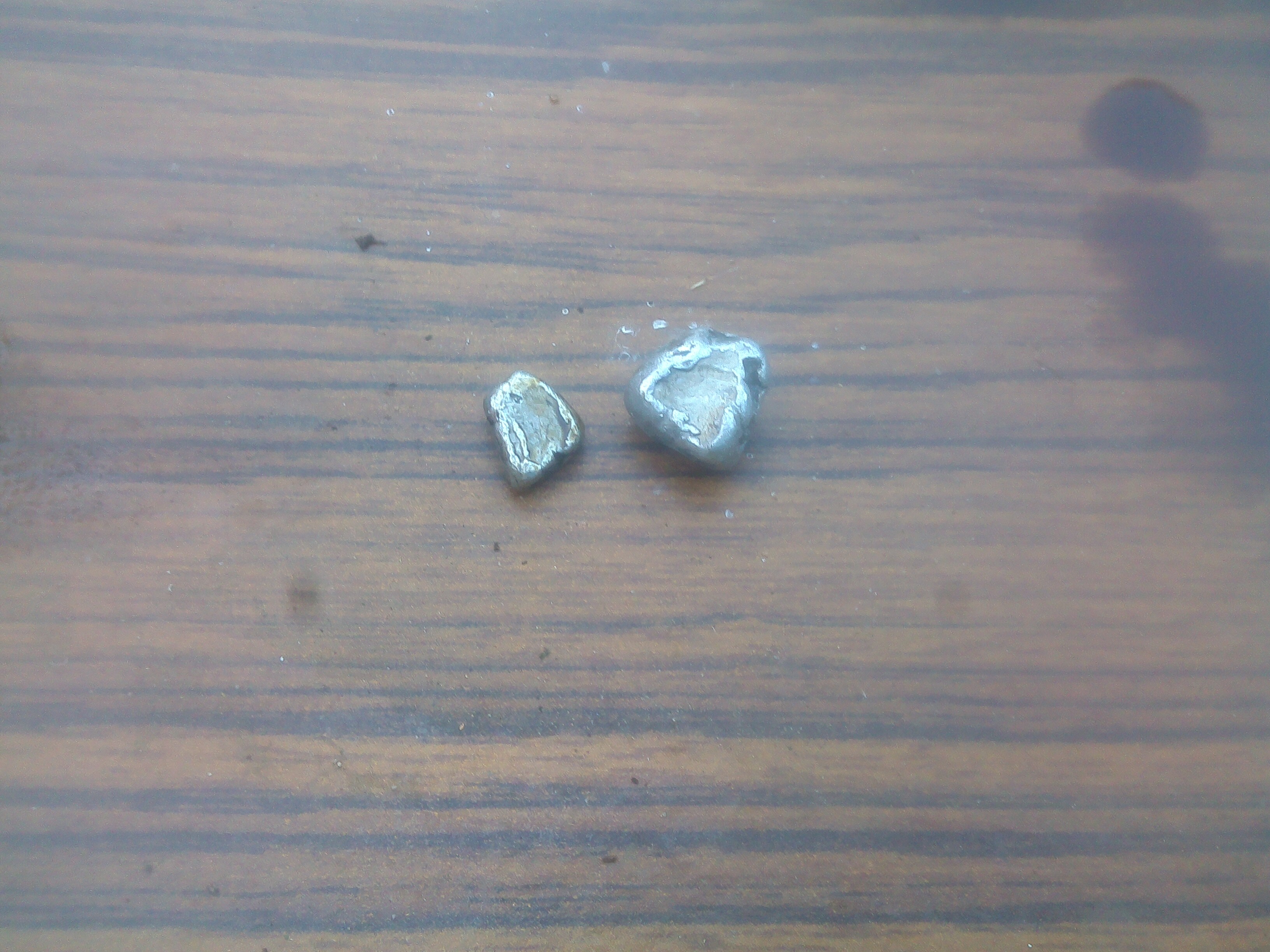

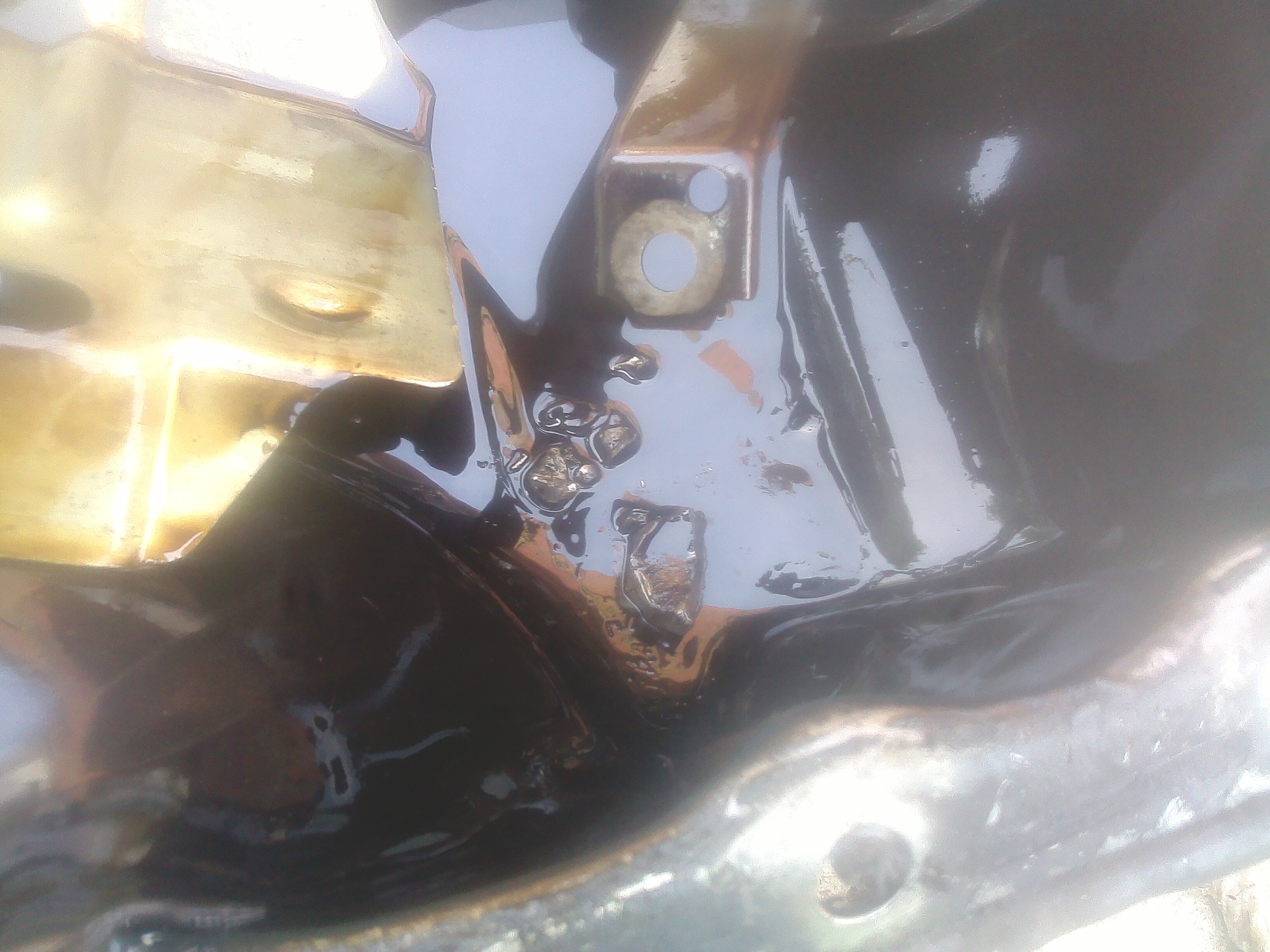

Takie cuda wyleciały z kolektora:
Biorąc pod uwagę ile oleju wyleciało z kolektora, ile wypaliłem jak zjeżdżałem jak była za mną chmura dymu oraz, że nie świeciła się kontrolka od ciśnienia oleju nie można wykluczyć innych przyczyn awarii.

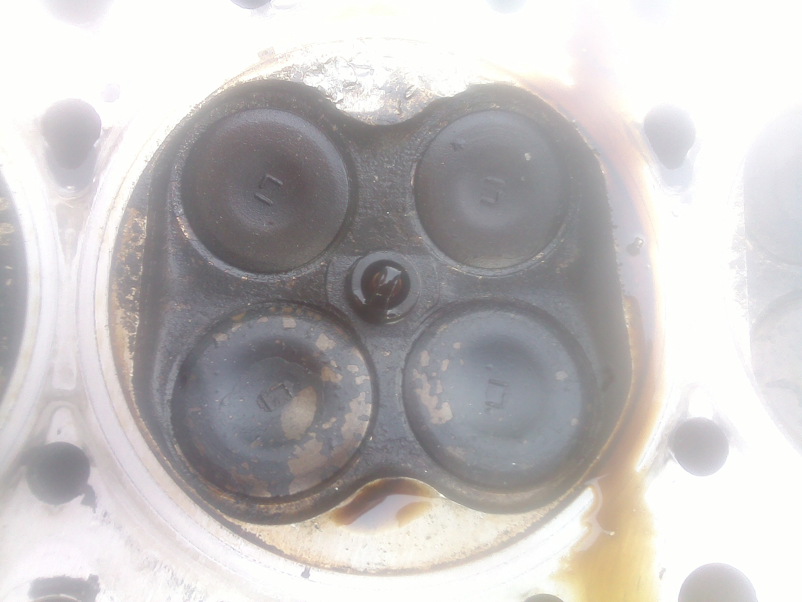

Nawet na suchym bagnecie nie powinien się od razu zatrzeć. Coś jeszcze było na rzeczy.
Na zdjęciu głowicy to część gniazda zaworowego – dobrze widzę?
Może za ciepło było od tego afr 15?

Tak, dobrze widzisz.
To nie wina AFR.
Na razie czekam na klucz 26 do wykręcenia wałków i spróbuję dojść do tego co się stało.

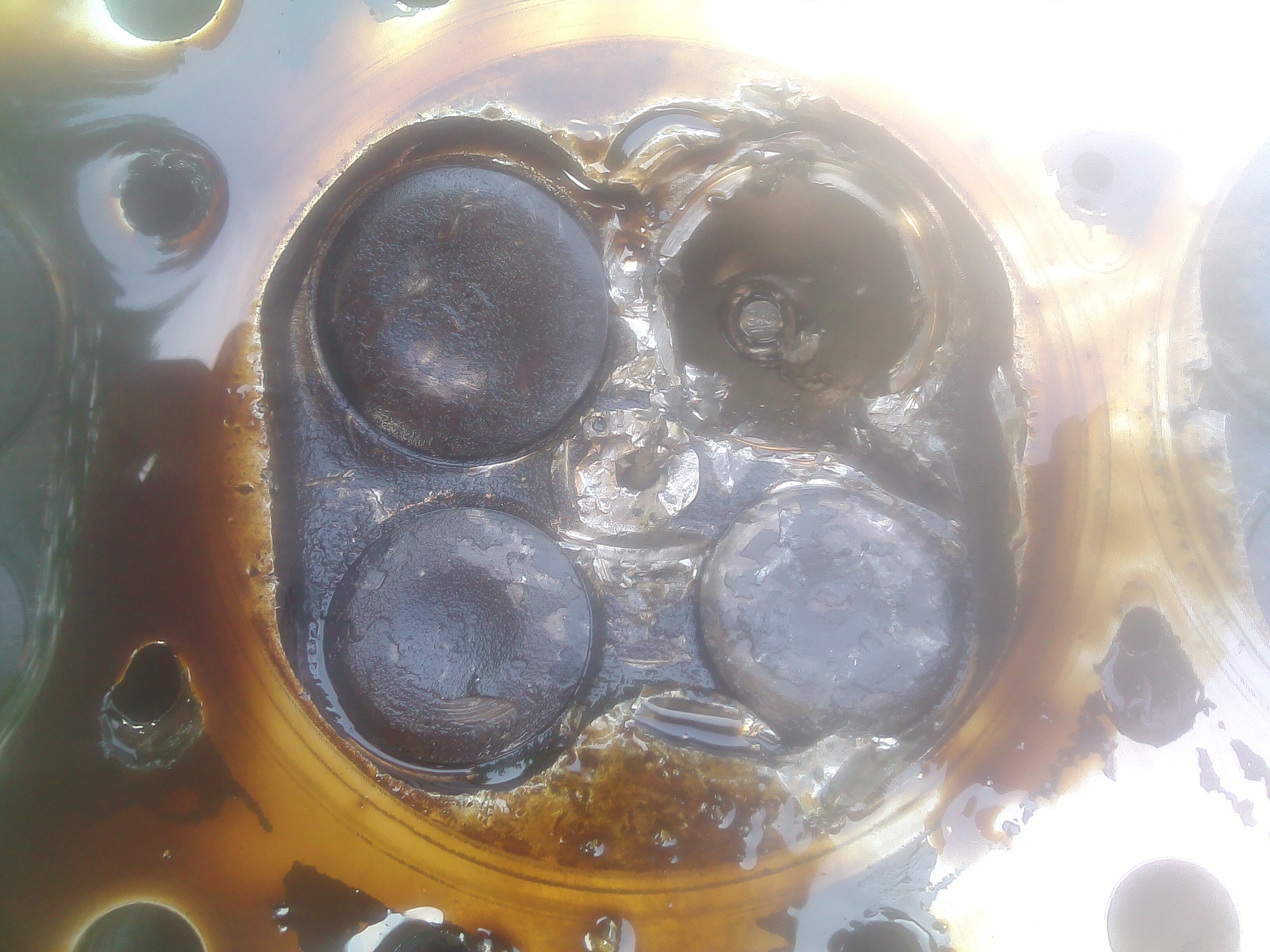

Postprzez mx-3lover » 11 lip 2017, 21:59

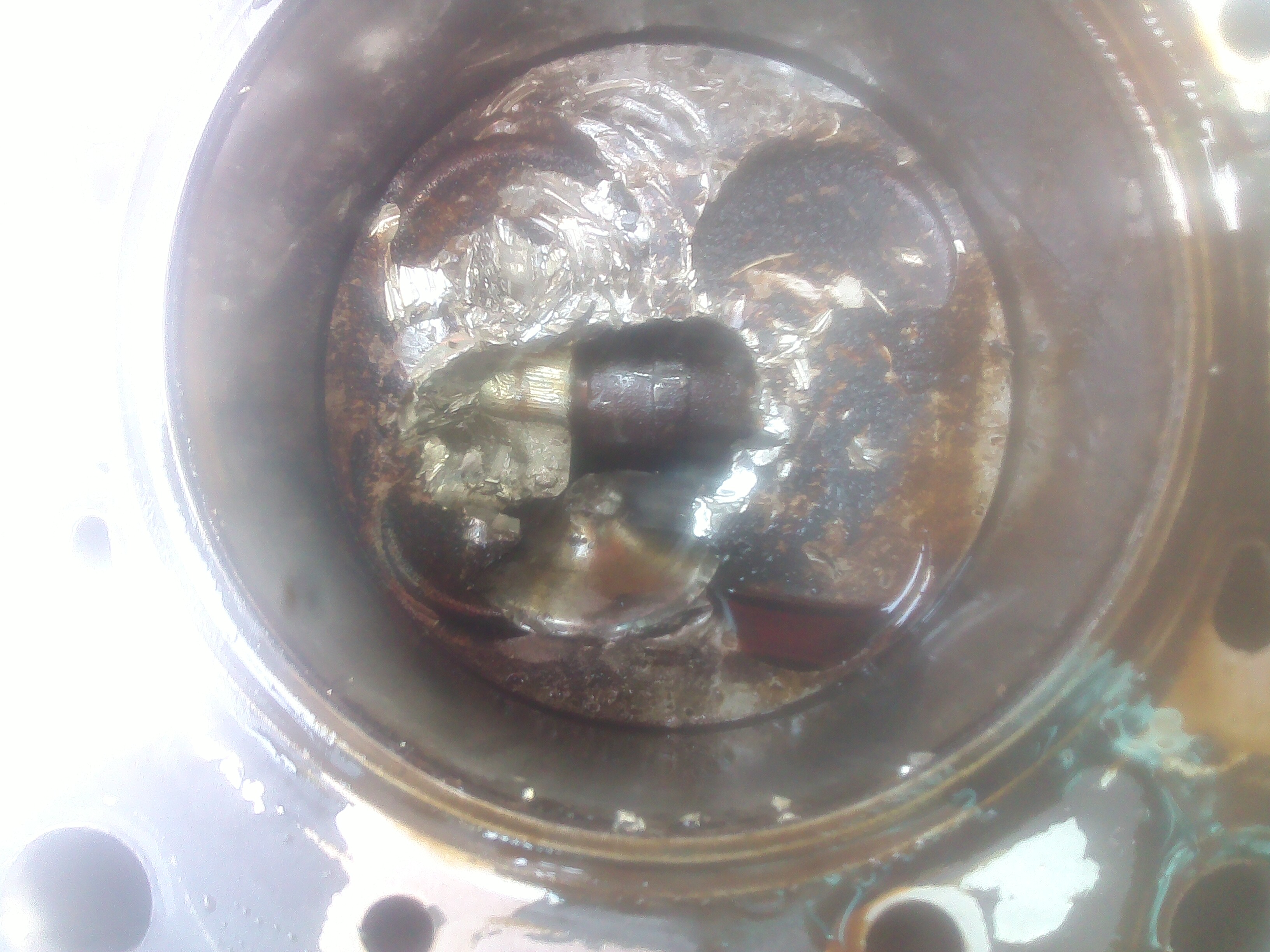

Taka sytuacja :D
Już wiadomo co było przyczyną awarii...
Najlepsze jest to, że nie przekraczałem 7k obr. od naprawy. Wnioski wyciągnijcie sami. Tym razem nie miałem tyle szczęścia i zawór spadł na tyle nisko, że doszło do poważniejszej kolizji.

Postprzez risto77 » 12 lip 2017, 19:39
Nie wiem czy dobrze kojarzę ale to znowu pęknięty talerzyk?

Postprzez mx-3lover » 12 lip 2017, 19:45
Oczywiście <oczko>

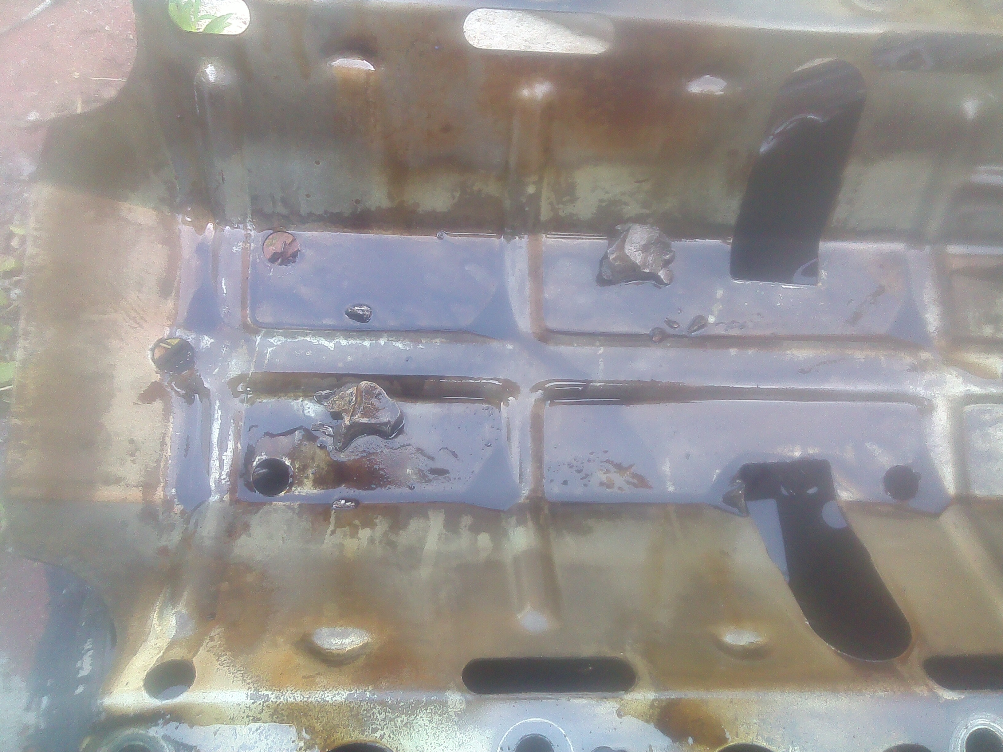

Postprzez mx-3lover » 20 lip 2017, 15:52

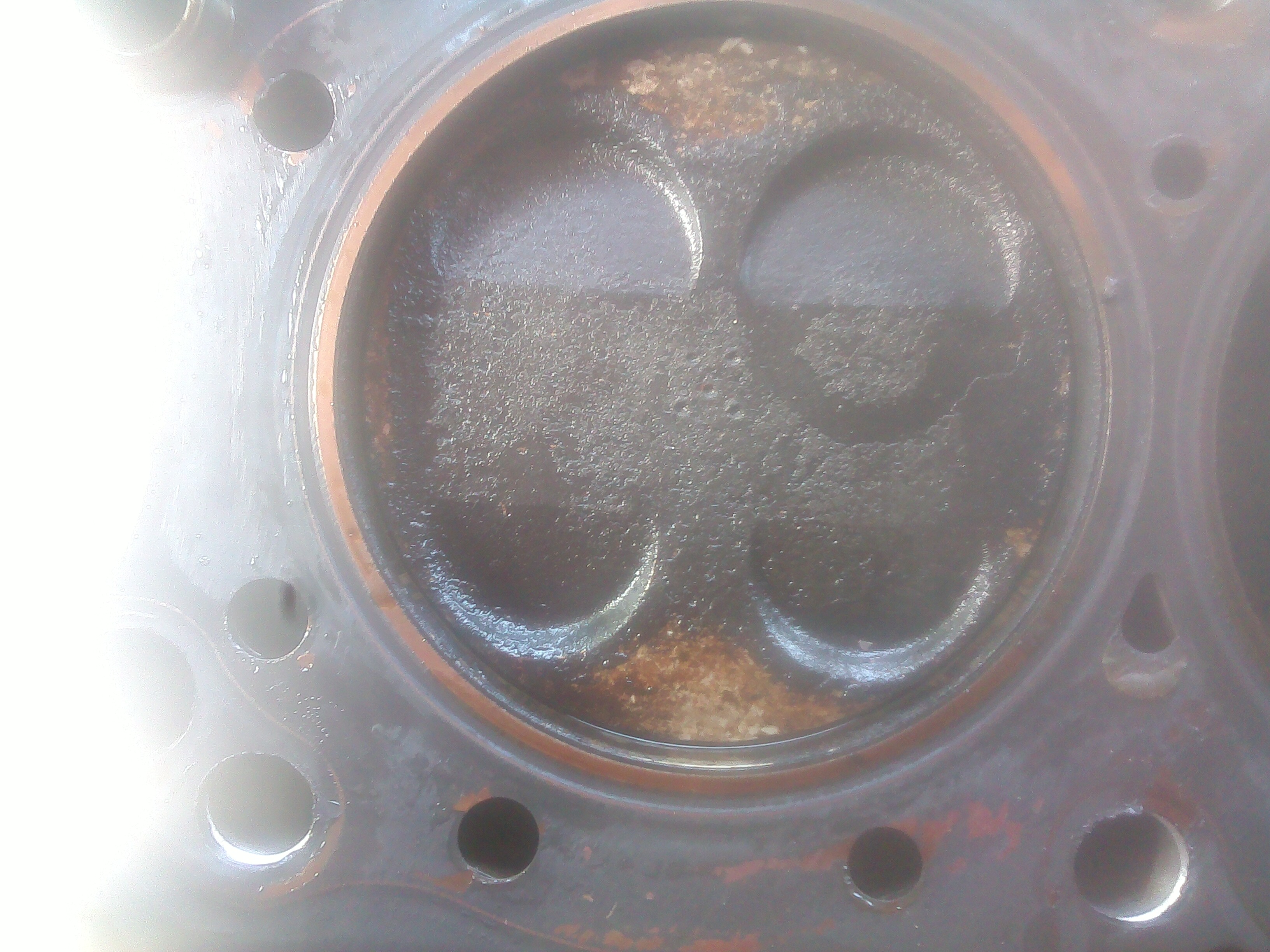

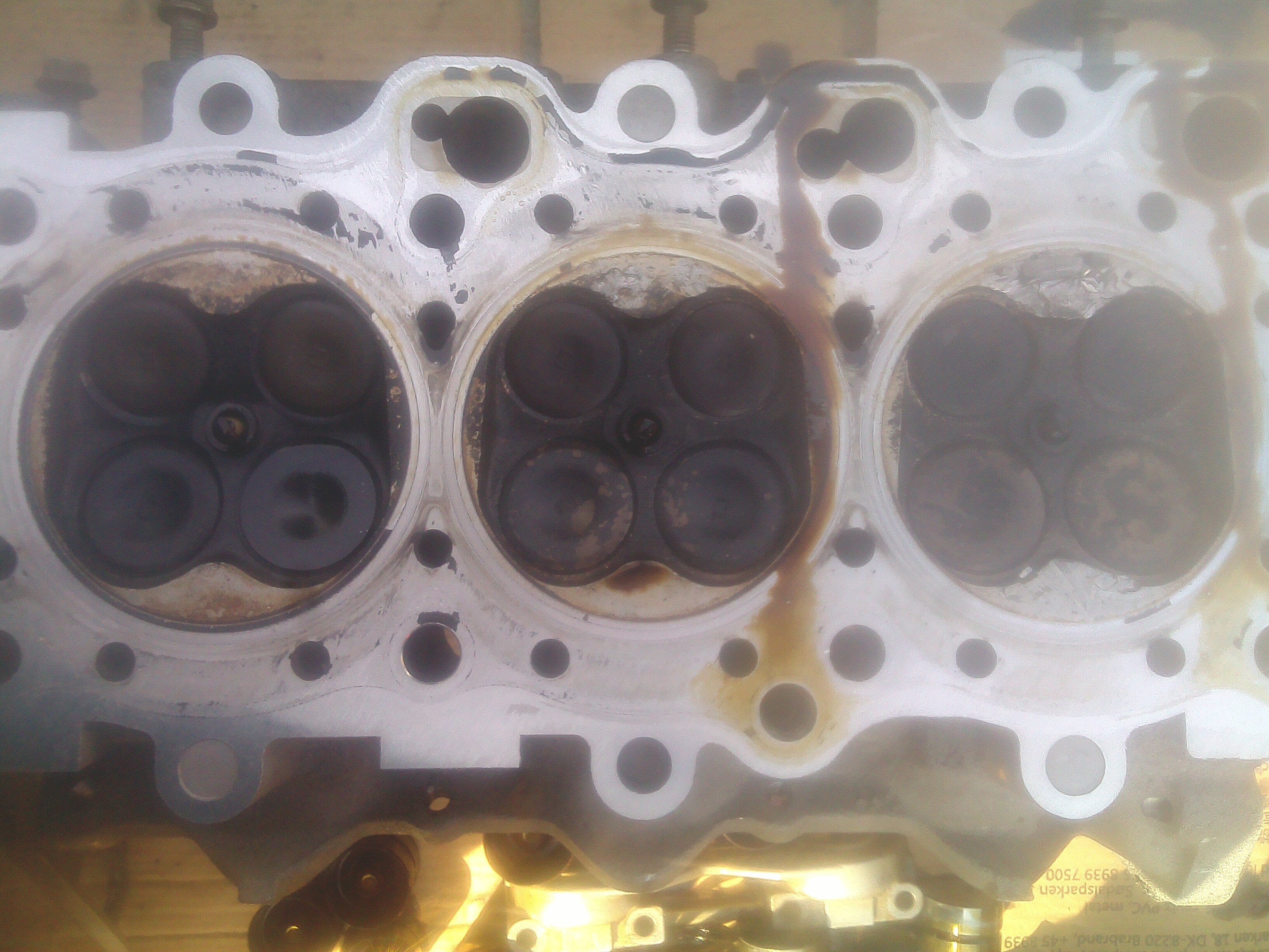

Kolejna porcja zdjęć:
2 cylindry ocalały, nic do nich nie wpadło. Wał korbowy kręci się normalnie.
Przestrzegam wszystkich przed tymi cudownymi, mazdowskimi silnikami. Masz głowice KL31, będziesz miał problemy.

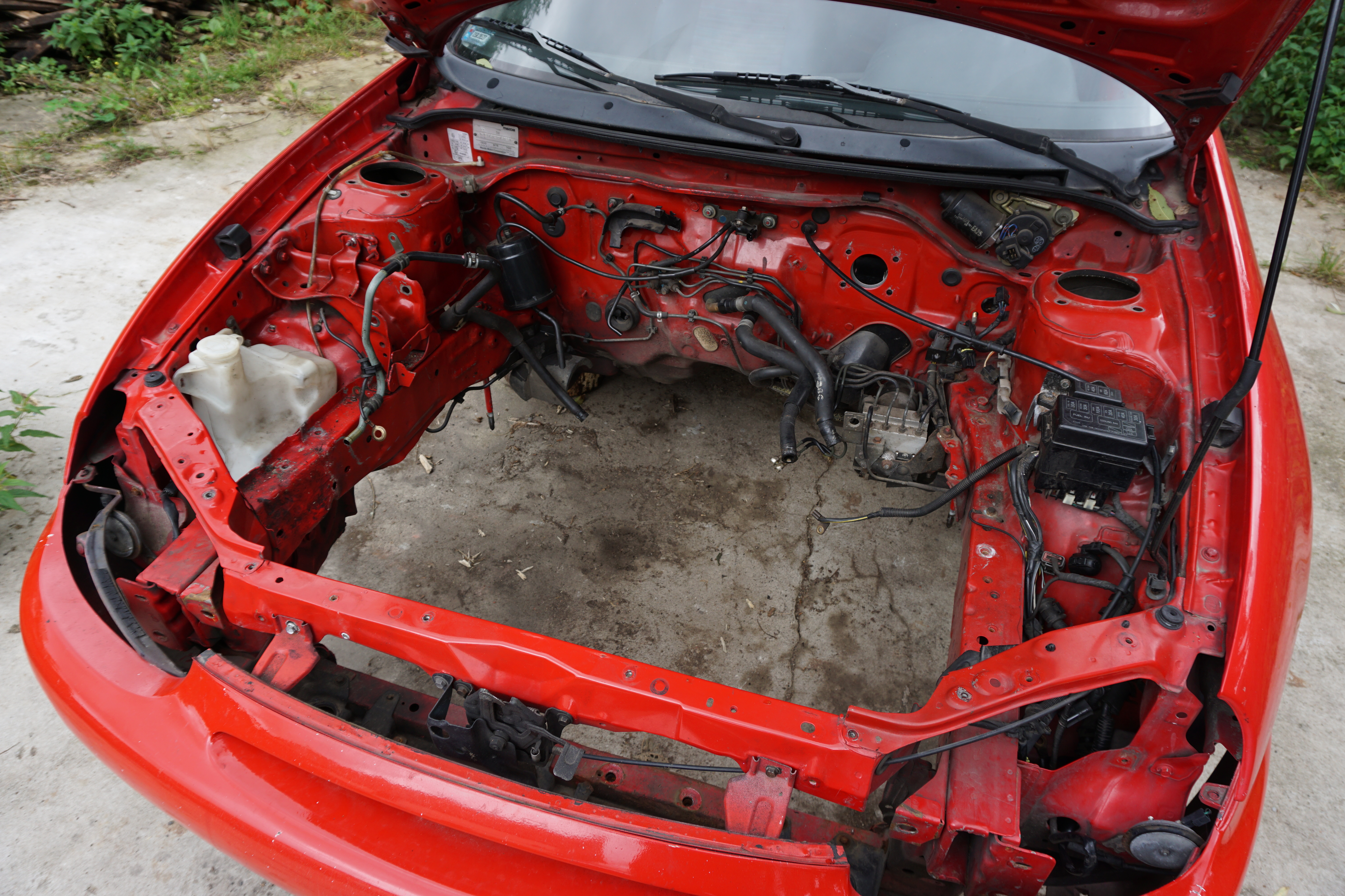

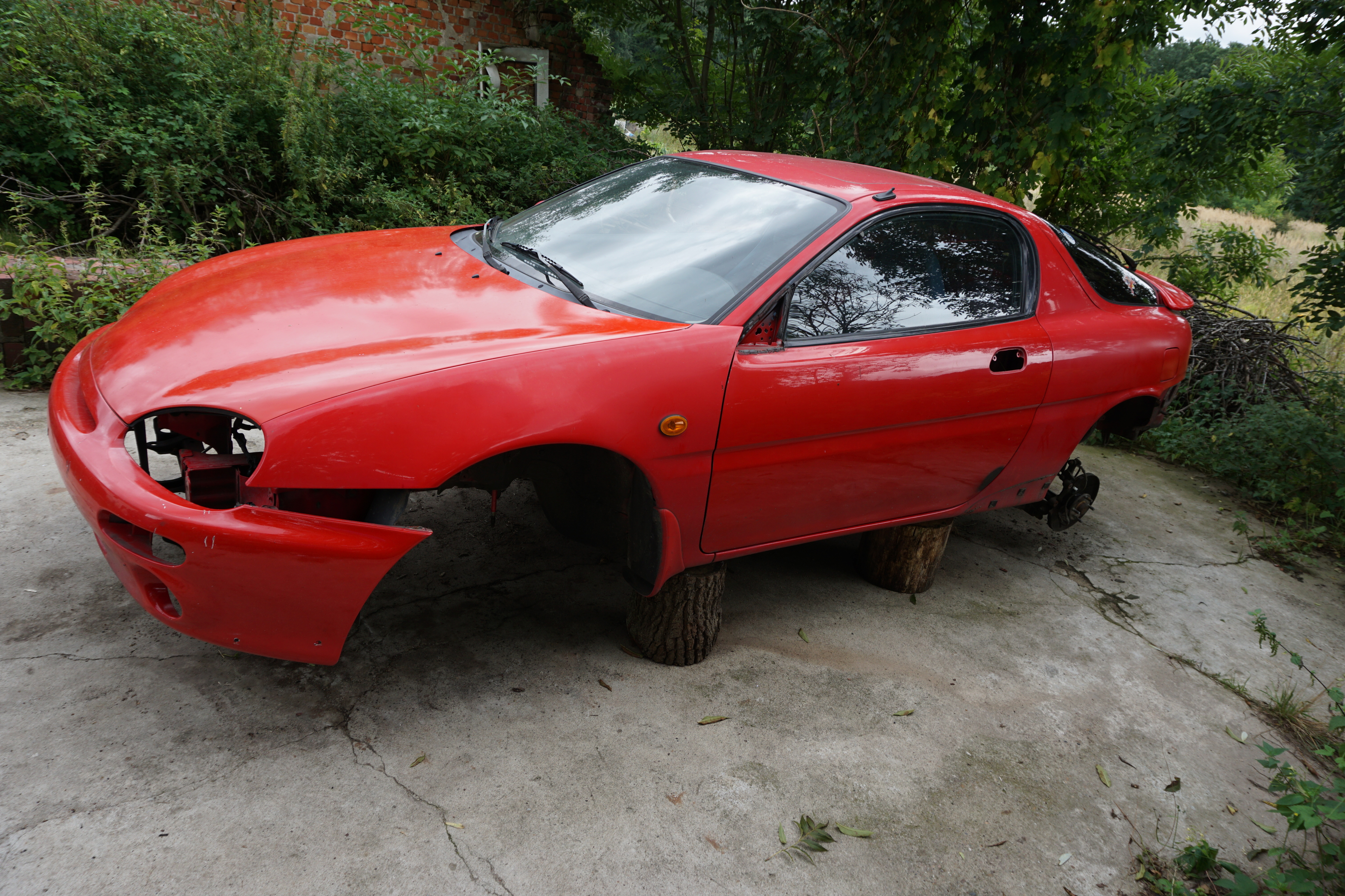

Postprzez mx-3lover » 3 wrz 2017, 13:49
Zamykamy wątek. Mazda już prawie jest gotowa na ostatni spacer, zostało jeszcze parę części do wykręcenia.
