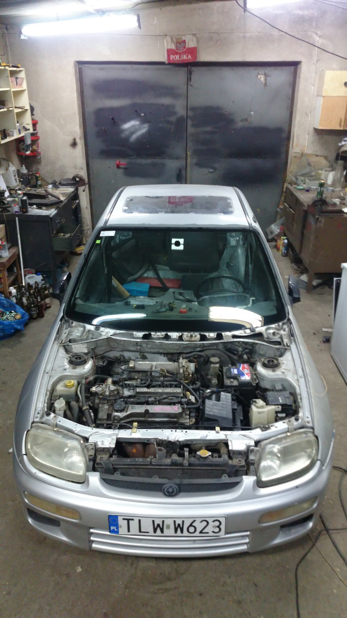

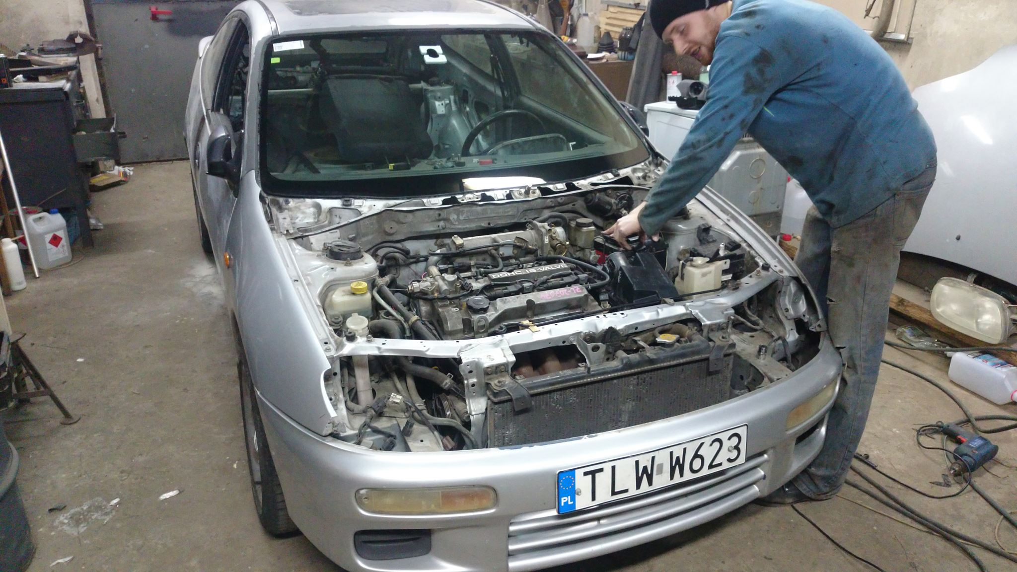

Postprzez Płomień » 24 paź 2016, 13:24
Gniazdo szyby zabezpieczone, szyba wstawiona. Teraz powoli składamy, przed odświeżeniem lakieru trzeba będzie pojeździć i sprawdzić czy wszystko ok.
Macie parę fotek nowej szyby, i tego jak prezentuje się nowy silnik w budzie.
Jak ogarniemy timelapsa to wrzucę tutaj, na 90% jeszcze dzisiaj.

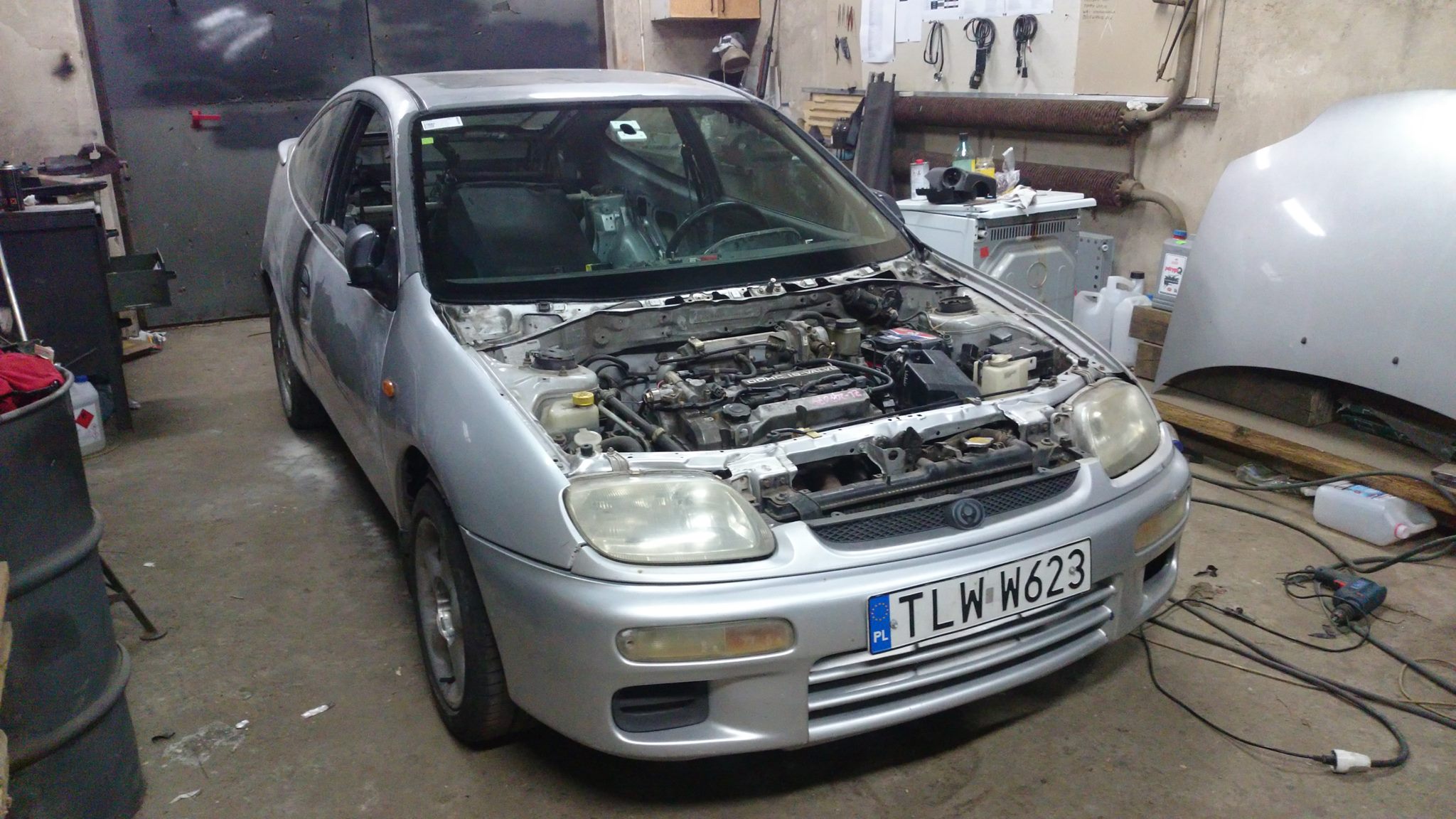

Samochód po raz pierwszy od dłuższego czasu wyjechał o własnych siłach z warsztatu. Nie na stałe, nie nie, jeszcze parę rzeczy jest do zrobienia. Burdel do ogarnięcia.

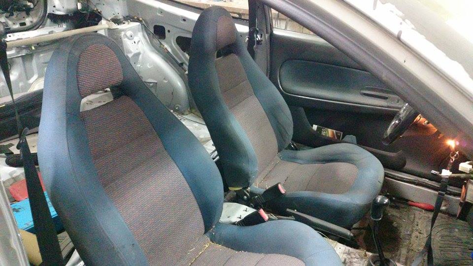

Są natomiast fotele. Udało mi się dorwać pół-kubełkowe z MX-3. Może i nie jest to krzesło docelowe, ale miałem je pod nosem i za śmieszny grosz, a stare są tak poszarpane że gąbka na wierzchu, więc żal było nie kupić. Tym bardziej że podliczyłem wszystko, i wychodzi na to że projekt nie przekroczył jeszcze 3 tys. zł. przy czym wliczam w to kupno samochodu ;)
Burdel
Fotele
Piorun pokusił się o delikatną dozę ekstrawagancji i bez mojej wiedzy złapał się za pokrywę. Zrobił też autorski system doświetlania kanału. Co by nie mówić, podoba mi się co zrobił, zwłaszcza pokrywa :D
Ekstrawagancja
System doświetlenia kanału

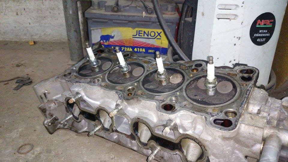

Na koniec mała sprawa dla specjalistów, potrzebuję pomocy kogoś kto się zna i ogarnia temat. Rozłożyliśmy Z5 żeby obejrzeć co i jak tam wygląda, teraz składamy. Jednak za cholerę głowica nie pasuje nam na blok. Pomożecie?
Głowica
