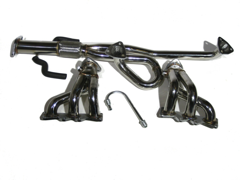

Kolektory wyglądają tak:
Marcin proszę Cb daj już spokój.

marcinowozniako napisał(a):O czym ty piszesz? Jak sonda może brać wartości z jednego cylindra jak ona jest wlozona w kolektor wydechowy jedna od jednej głowicy A druga od drugiej głowicy i bada skład spalin zatem o czym ty mówisz? Skoro klze kl31 ecu miało pracować z silnikiem 200KM to powiedz mi jak może nie być różnicy. Klze ma ostrzejsze walki które domyślnie wpuszczają więcej paliwa do komory spalania więc komp musi dostarczyć tego paliwa więcej i jest to bardzo dziwne że tego nie robi.
Patrz zdjęcie. Odnośnie wałków to przedewszystkim powietrze..

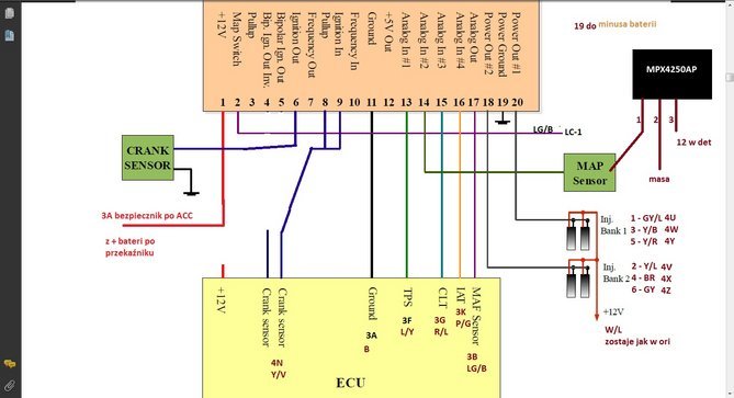

Czy DET III FI w pełni obsługuje zapłon?
Jaką mają wydajność wtryskiwacze KL? Możliwe, że potrzebuję tych z 2.3 SC.
Czy ten schemat jest aktualny?

Det w pełni nie obsługuje zaplonu, emu dopiero. Wtryski niebieskie bodajże 220cc a czerwone 280cc. A schemat aktualny.
