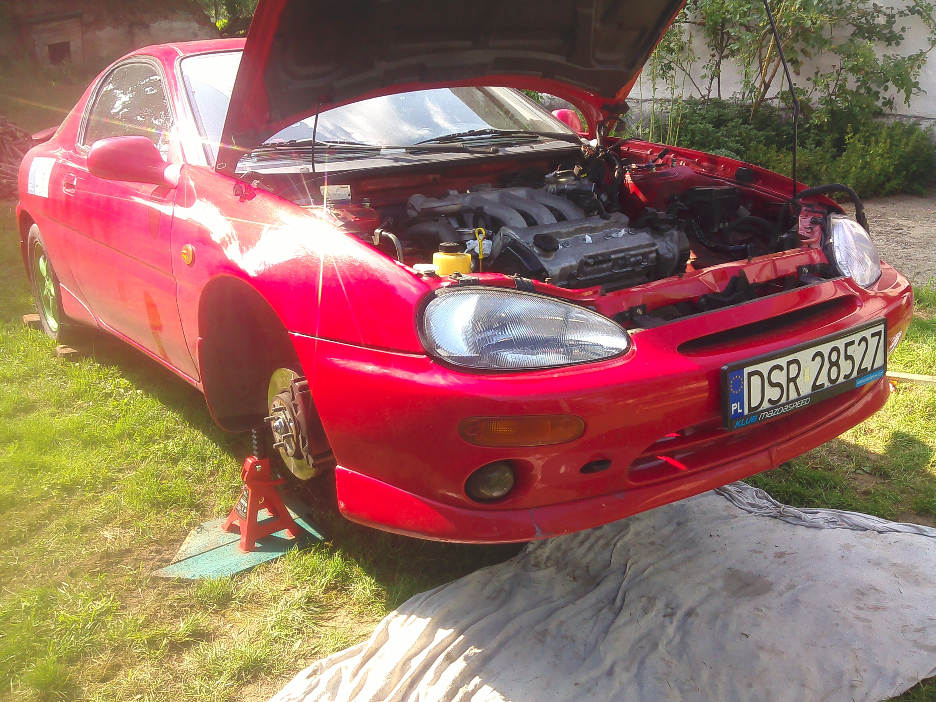

Silnik właśnie został przygotowany do swapu.

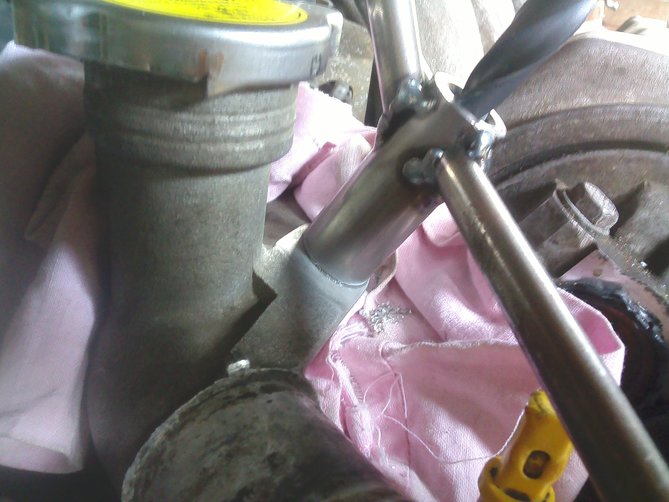

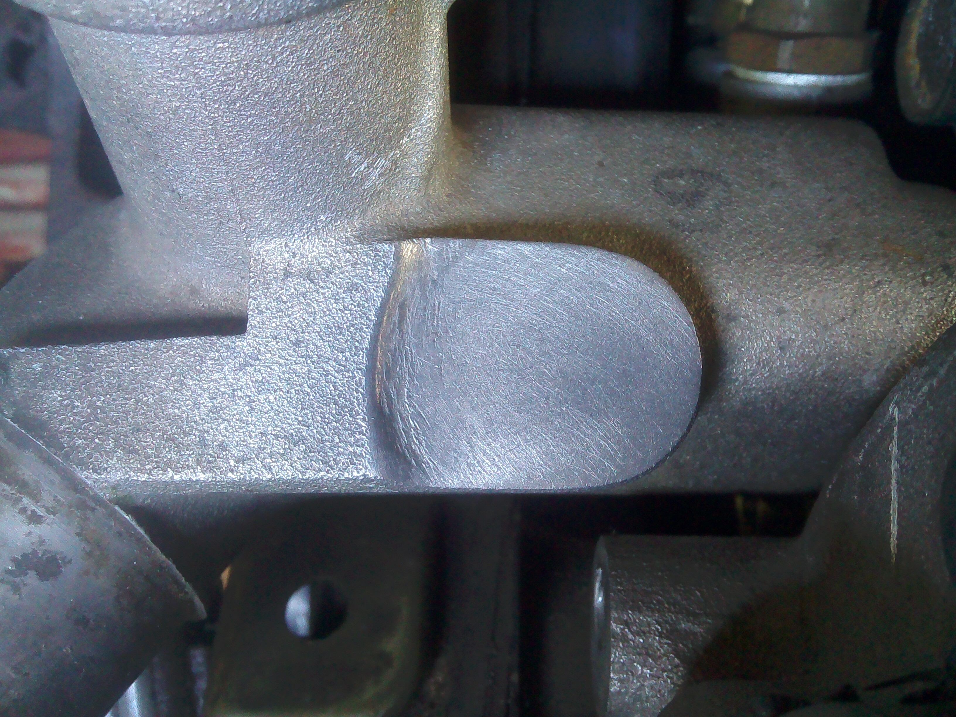

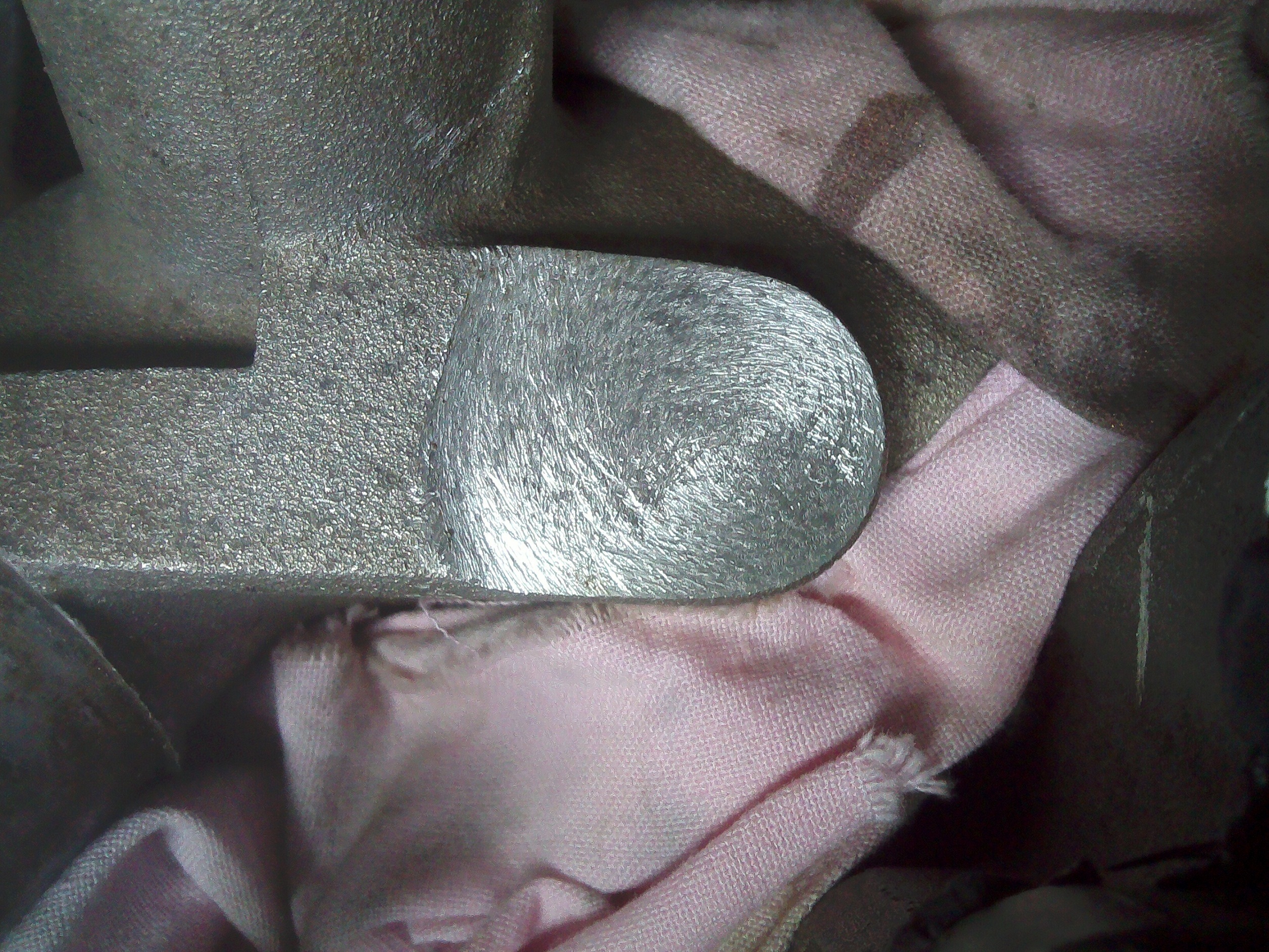

Małe How To dla tych, którzy chcieliby mieć dwa czujniki temperatury w poliftowym króćcu wlewu płynu chłodzącego. Sam króciec jest oczywiście wymienialny ale konieczny jest demontaż kolektora ssącego i rozrządu.
W oryginale miejsce pod czujnik jest stoczone na głębokość 1,8 mm. Do tego celu użyłem kamienia szlifierskiego cylindrycznego 25 mm. Po stoczeniu kamieniem:
Później powierzchnie zeszlifowałem papierem ściernym o wysokiej gradacji.
Czujnik temperatury ma gwint M12x1,5. Otwór wiercimy wiertłem 10,50mm. Musimy pamiętać aby otwór został wywiercony prostopadle do stoczonej powierzchni. Do tego celu wykonałem sobie narzędzie z tulejki i krótkich prętów w pracy.
Po przewierceniu gwintownik w rękę z długim pokrętłem i mamy nasz otwór.
Polecam używać wkrętarki zamiast wiertarki, odkurzacza i zabezpieczyć typowe miejsca przed opiłkami i wiórami.

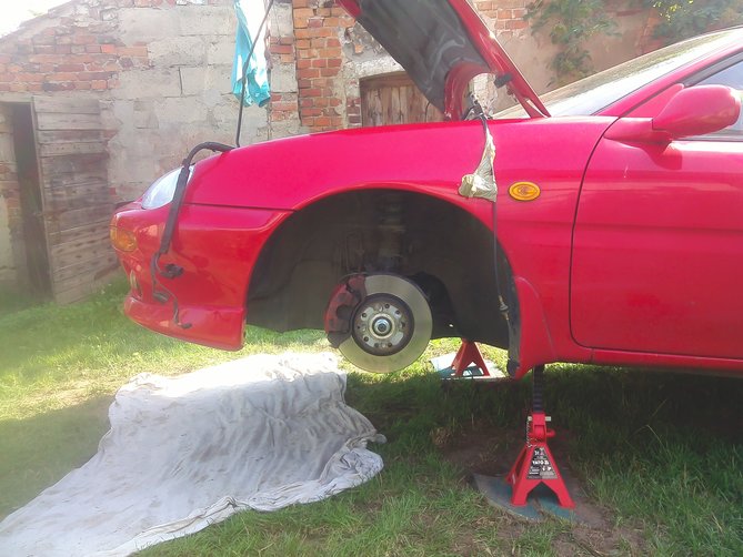

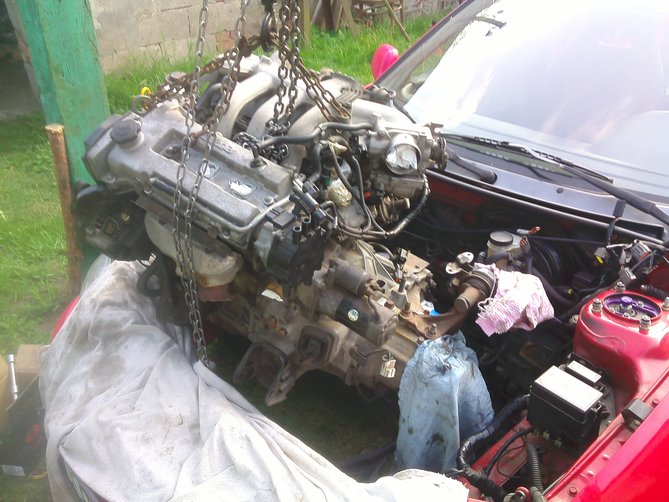

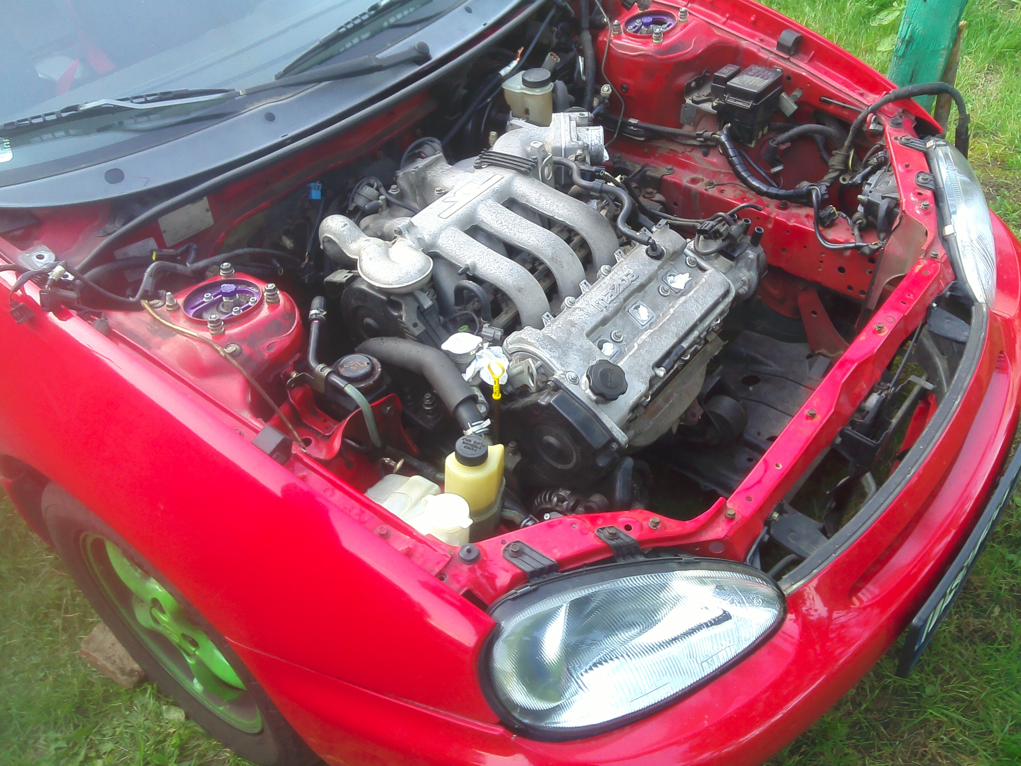

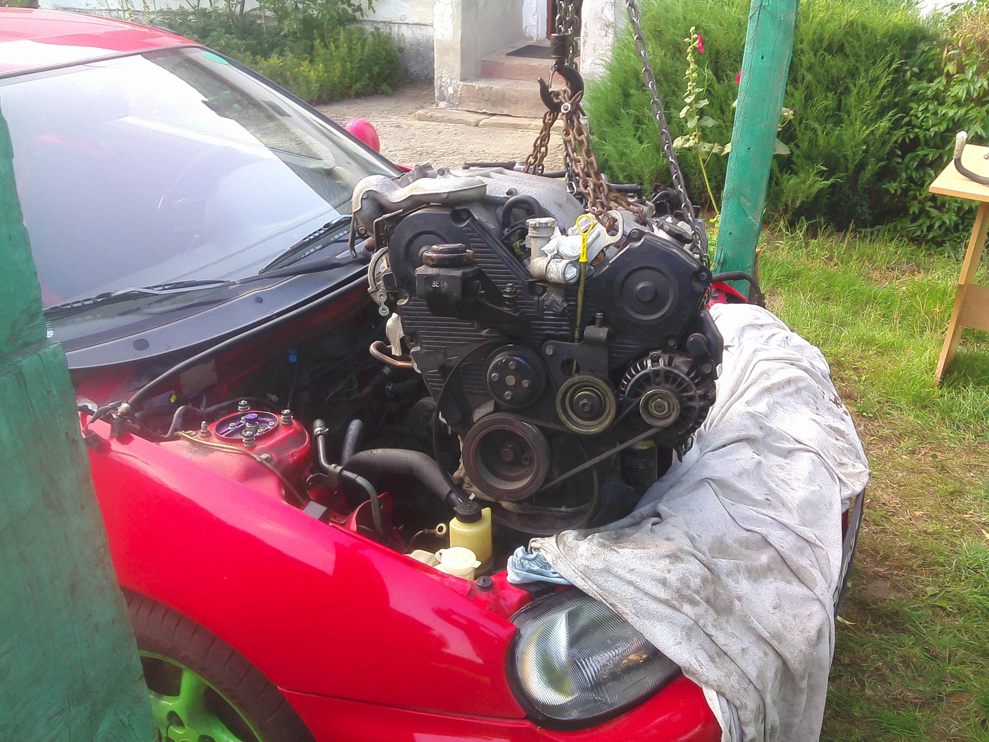

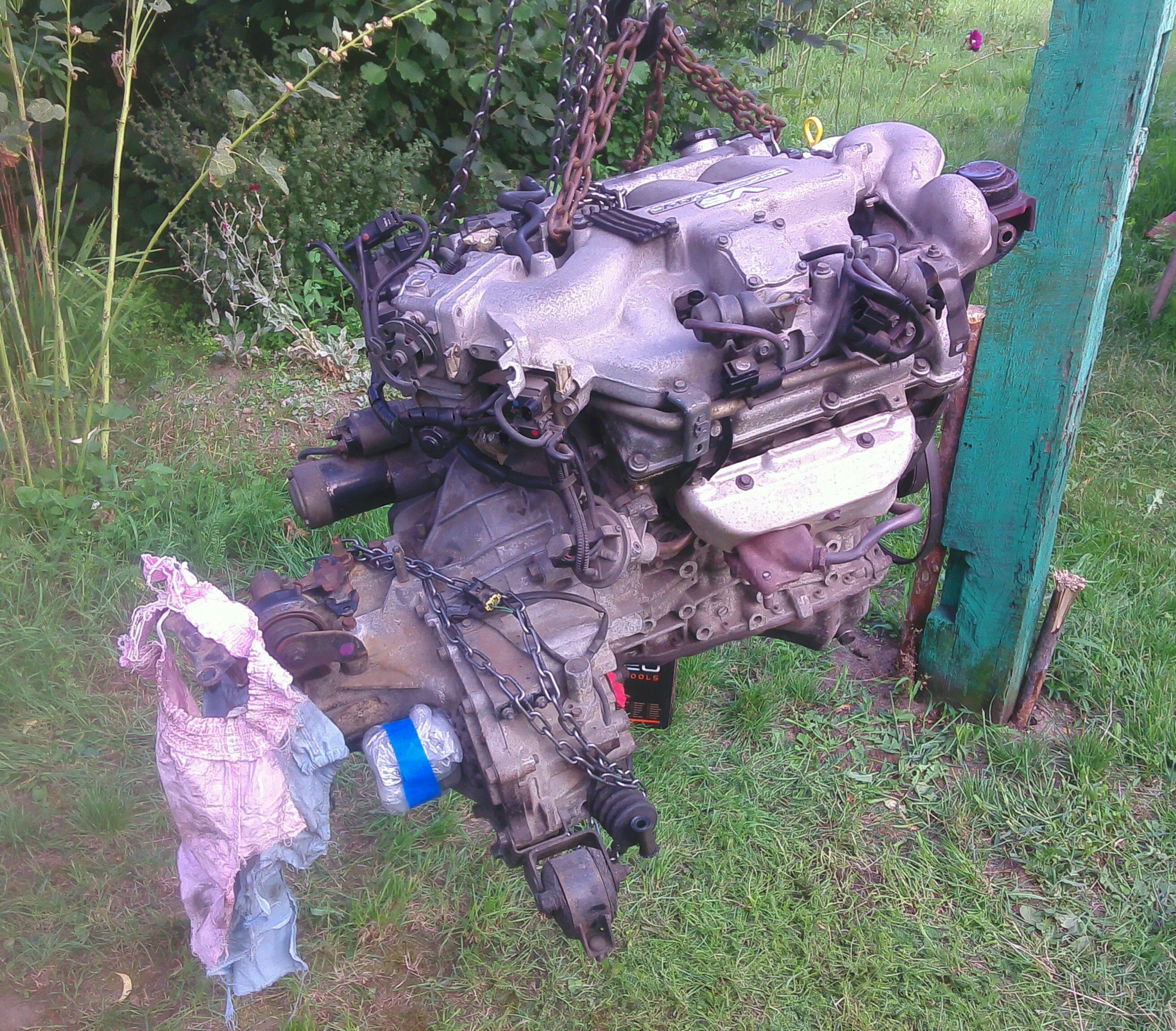

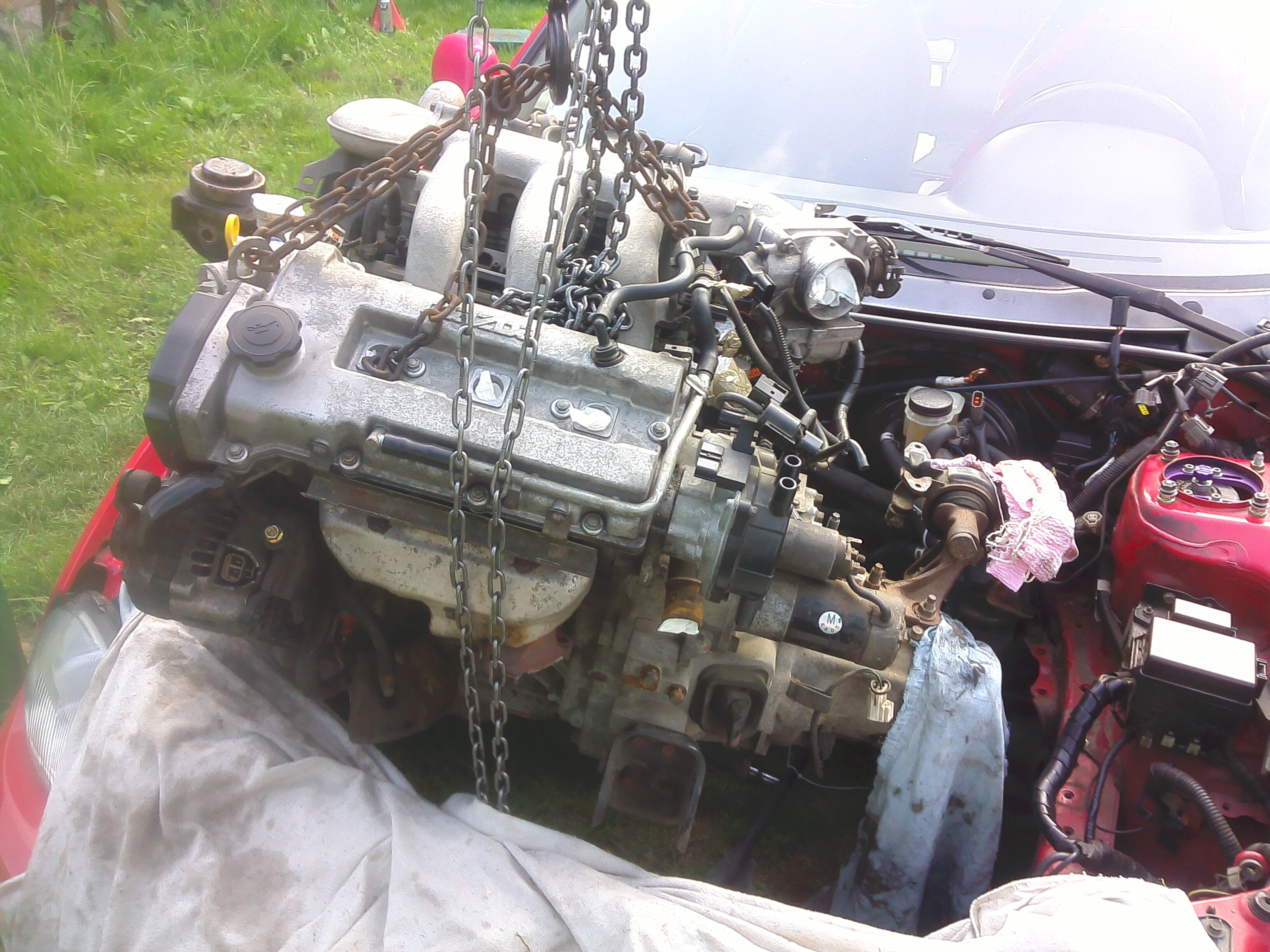

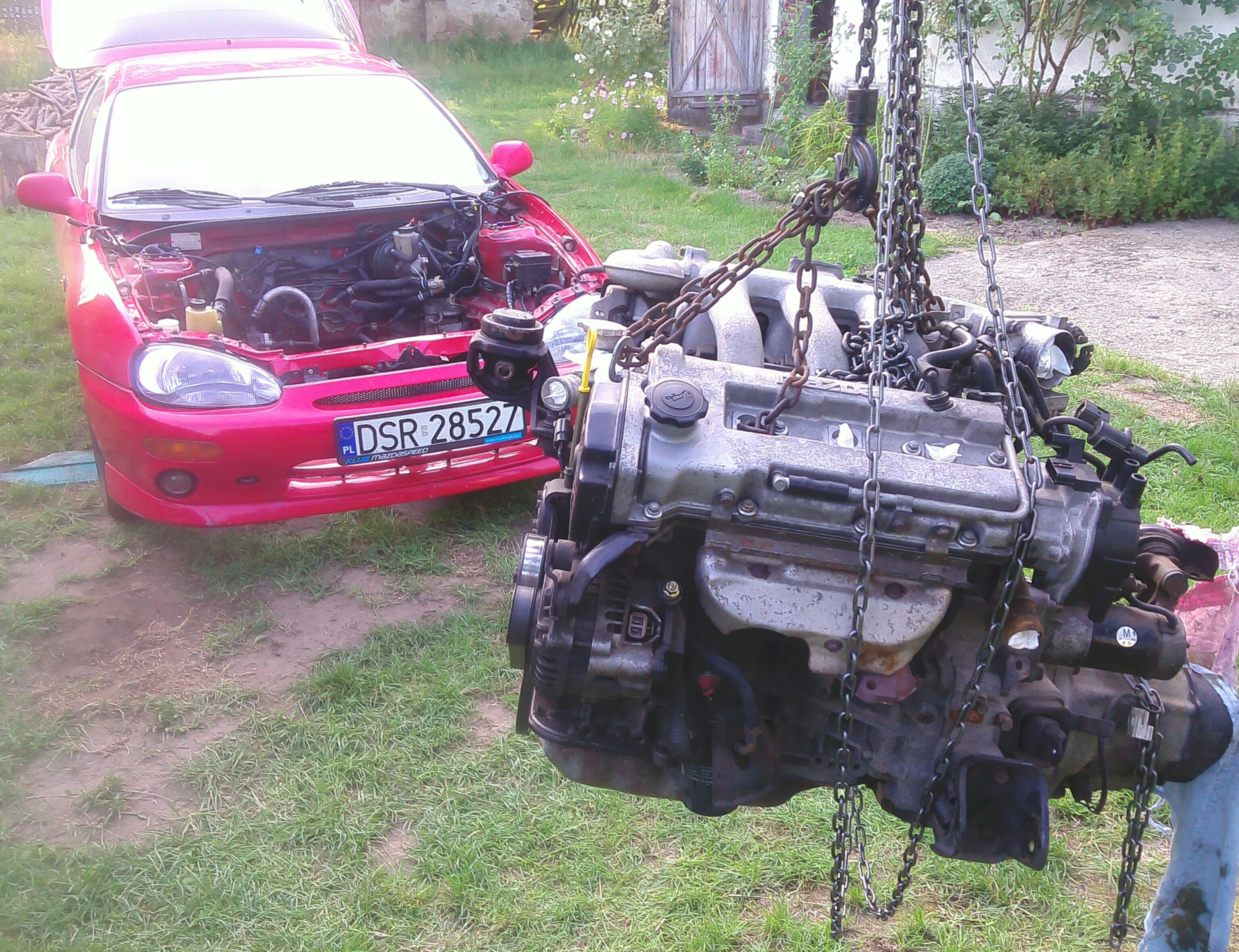

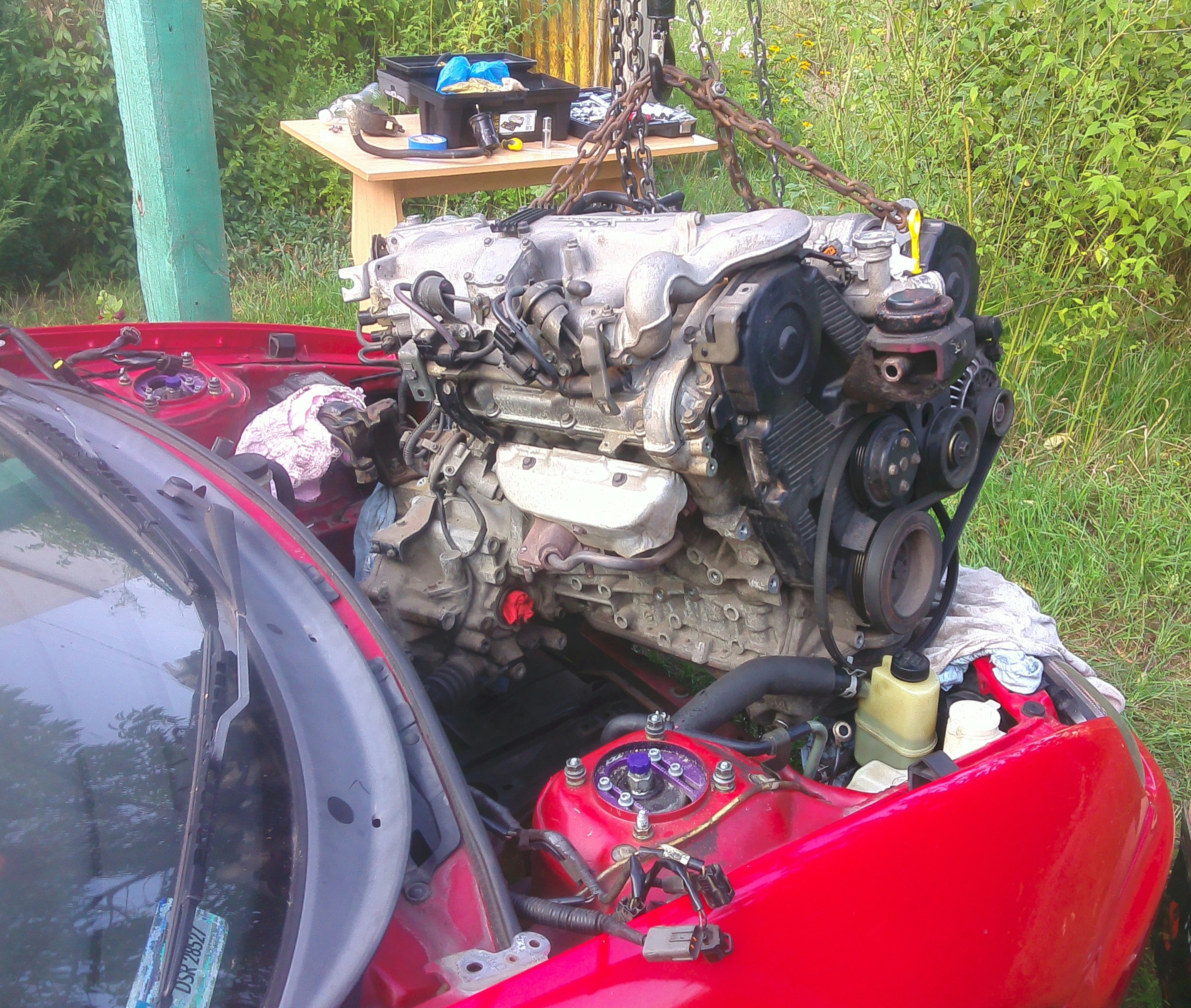

Jestem w trakcie swapu. K8 właśnie opuścił komorę. Wszystko jak narazie przebiega pomyślnie, bez problemów. Udało się nie rozszczelnić układu wspomagania. Jestem zadowolony, ponieważ robię to pierwszy raz.
Myślę, że uwinę się z tym do końca tygodnia. Jak dobrze pójdzie w następnym tygodniu zostanie wyspawany wydech.

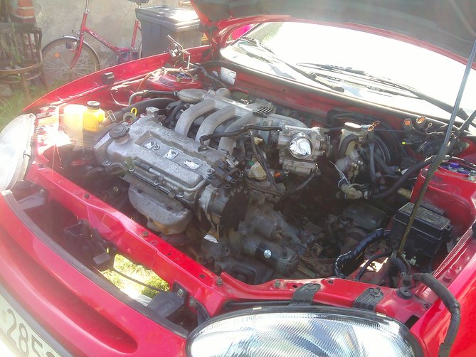

Widzę że niezły warsztat udało Ci się ogarnąć do swapu
Nie no bardzo mnie ciekawi jak Ci to wszystko wyjdzie i jak to będzie jechać. Kompa masz już przygotowanego czy będziesz latać na tym k8? Wybierasz się na hamownie po swapie czy wszystko ze tak powiem przy okazji?
Relokacje chyba też już zrobiłeś czy jeszcze nie?

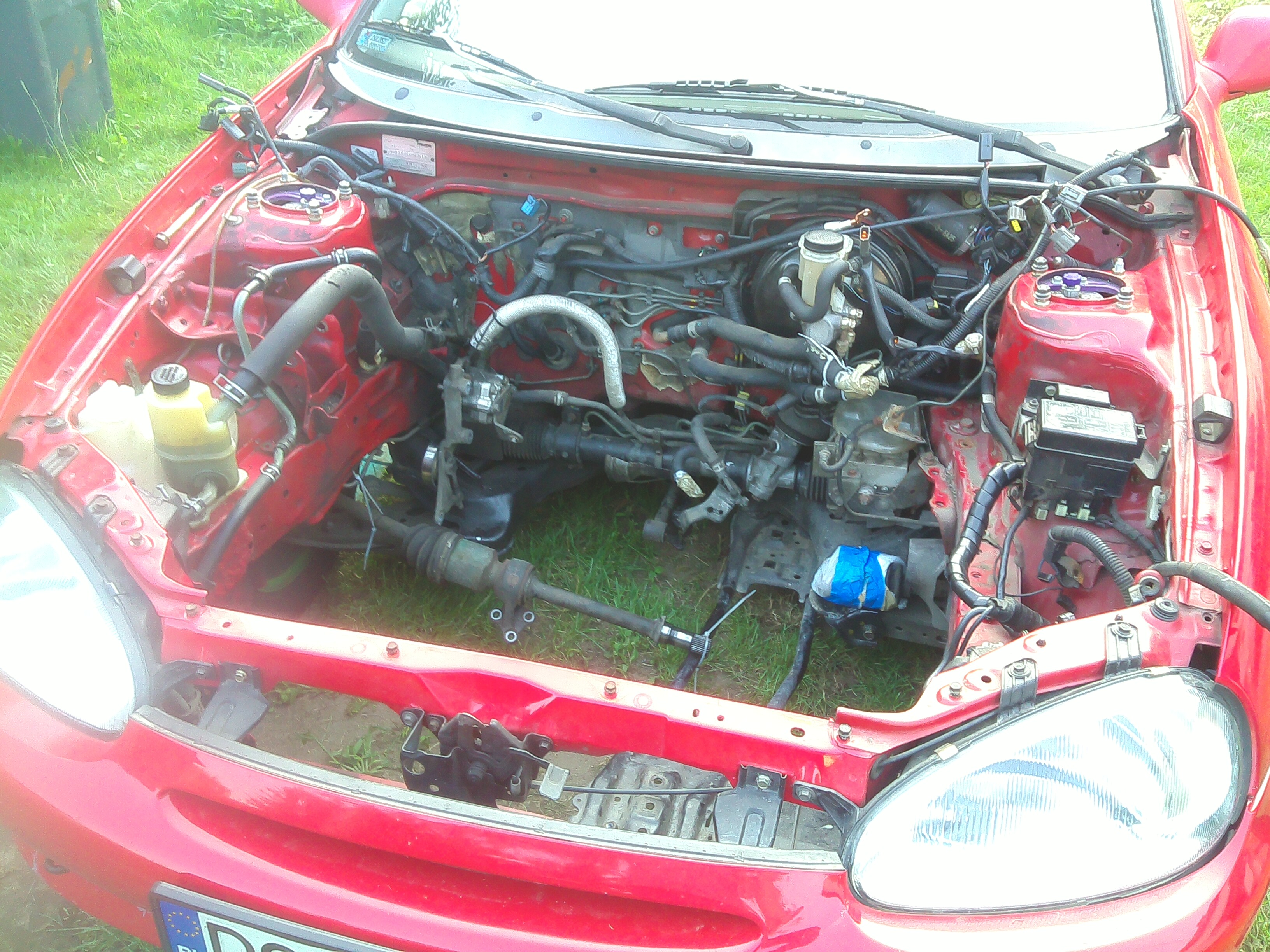

Wierz mi, chciałem to robić w innych warunkach.
Pierwsze odpalenie będzie na komputerze K8.
Hamownia będzie po wydechu, dolocie z większą przepustnicą i ECU KL-ZE. Mam nadzieję, że nie okażę się pechowcem Brian'em.

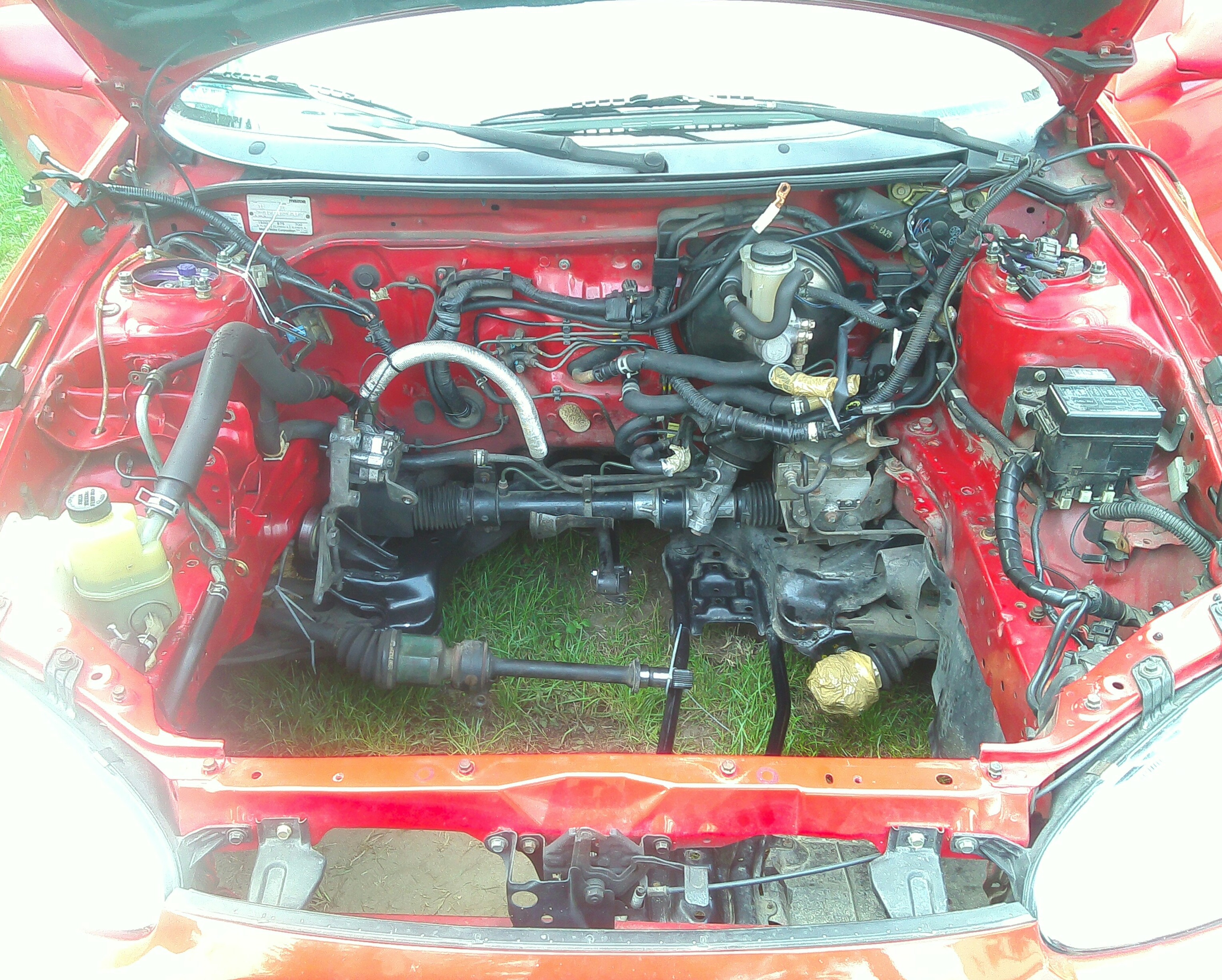

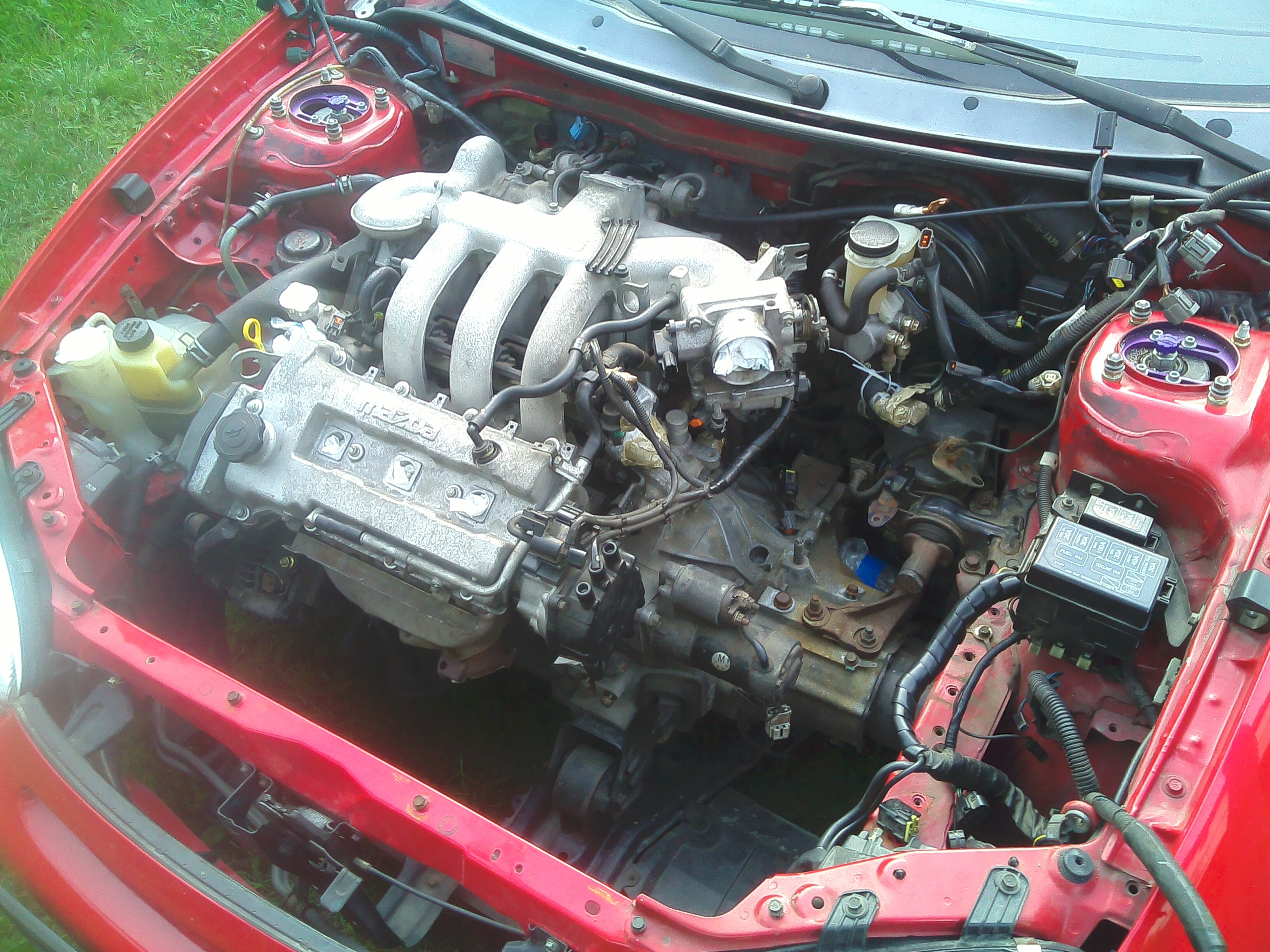

Relokacja wykonana, na zdjęciach widać przewód plusowy na serwie. Zdjęcie na szybko:

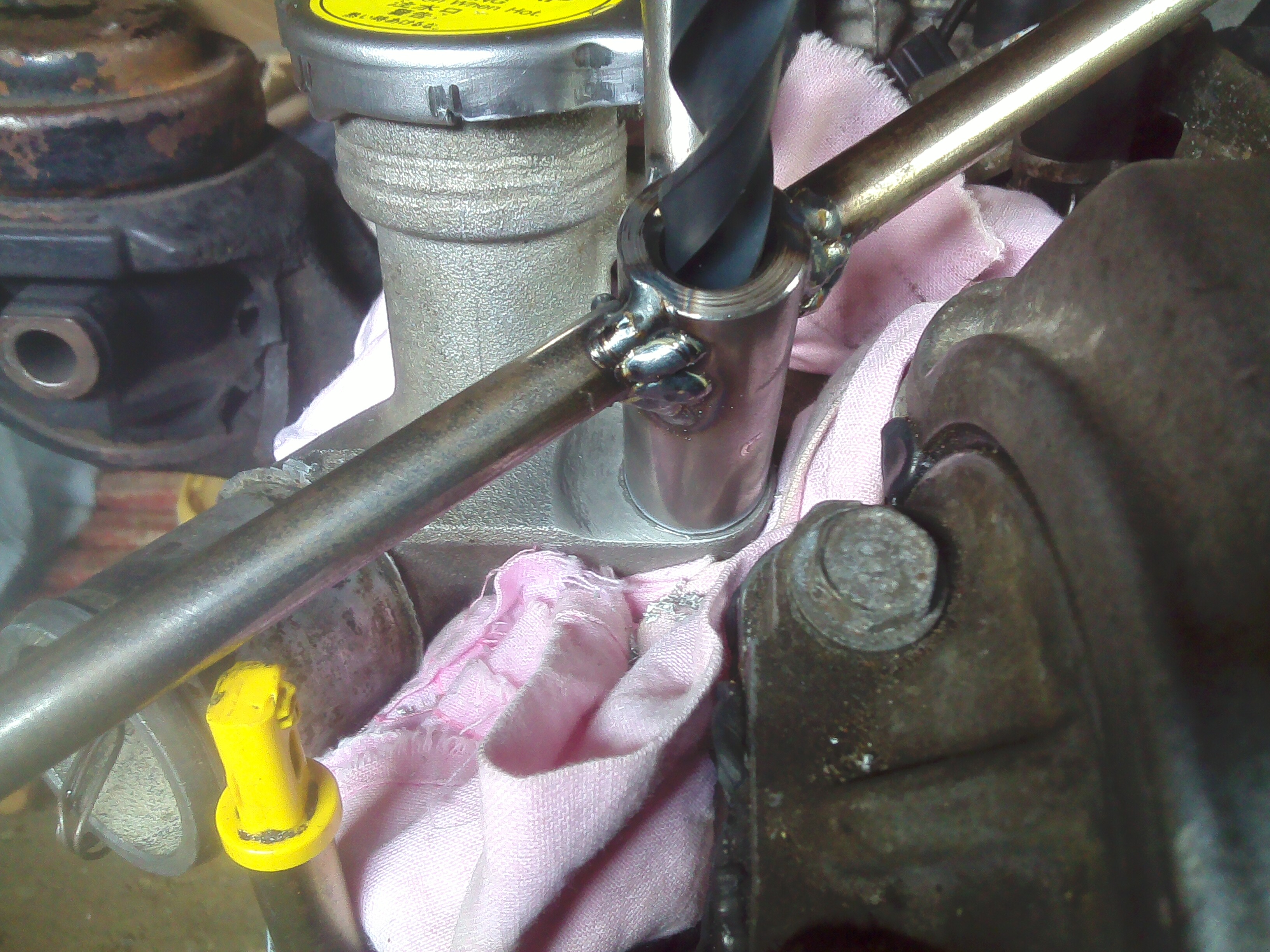

Zabezpieczę lepiej tylko klemę plusową, minus i tak jest 'wszędzie'.KL-ZE zostało dzisiaj przygotowane do montażu, dostało osprzęt i skrzynię z K8.

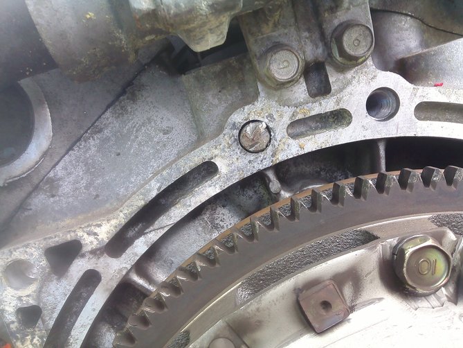

Ciekawi mnie przyczyna urwanej śruby od skrzyni:
Zarówno w ZE jak i w K8 zostały urwane przez kogoś innego wcześniej. Próbowałem na wszystkie sposoby usunać ją z ZE bezskutecznie. Miałem wrażenie jakby została przyspawana. Rozwiercanie i gwintowanie pod M14 odpuściłem. Spotkał się ktoś z czymś takim?

Przyspawaj coś i wykręc. Pamiętaj o tulejaCH centrujacych skrzynie z silnikiem.
Spawarka jako pierwsza przyszła mi do głowy, szkoda tylko, że nie miałem do niej dostępu. Otwór na pewno jest przelotowy. W ZE wystawała na tyle, że naciąłem ją tak aby założyć płaski klucz i urwała się tym razem bliżej silnika. Później rozwiercałem ją i wbijałem kliny. Nic to nie dało. Następnie rozwierciłem maksymalnie z nadzieją wyłuskania resztek, bezskutecznie.
Shinbu i ja jeździliśmy bez tej śruby i nic się nie działo. Akurat ta jest najmniej ważna biorąc pod uwagę to jak rozchodzą się siły i zaraz obok jest druga. Kołki ustalające są gdzie indziej i nie ma z nimi problemu.
Dla mnie jest to conajmniej dziwne, mam do czynienia z dwoma silnikami i w każdym jest ten sam problem.

Tak jak DARO napisał nakrętkę większej średnicy dobrze przyspawać, temperatura zrobi swoje i powinno puścić.
Moja odpowiedź to korozja elektrochemiczna między metalami, w wyniku takiej są praktycznie element aluminiowy i stalowy spieczone na amen.

Rozkręcałem 3 k serię i w dwóch ta śruba się urwała. Mi się zdaje że akurat otwór tej śruby jest przelotowy i dostaje się od drugiej strony jakaś woda, syf itd

Dzięki za info, następnym razem bez spawarki nie podchodzę do tego.

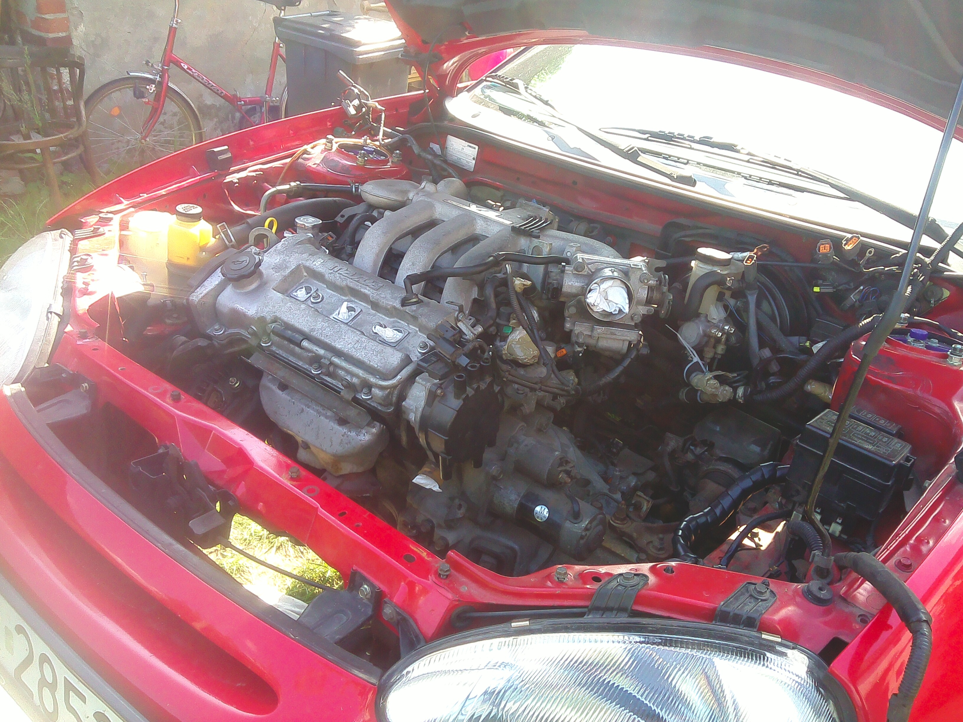

Komora gotowa na przyjęcie 2.5:
Piotrek raczej w Rykach mnie nie będzie, za dużo roboty. Nie wiem czy z samym dolotem zdążę a ciągle jeżdżę na pękniętej tarczy i prawy tył słabo hamuje.
Damian strojenie i konwersja to dość odległe plany.
