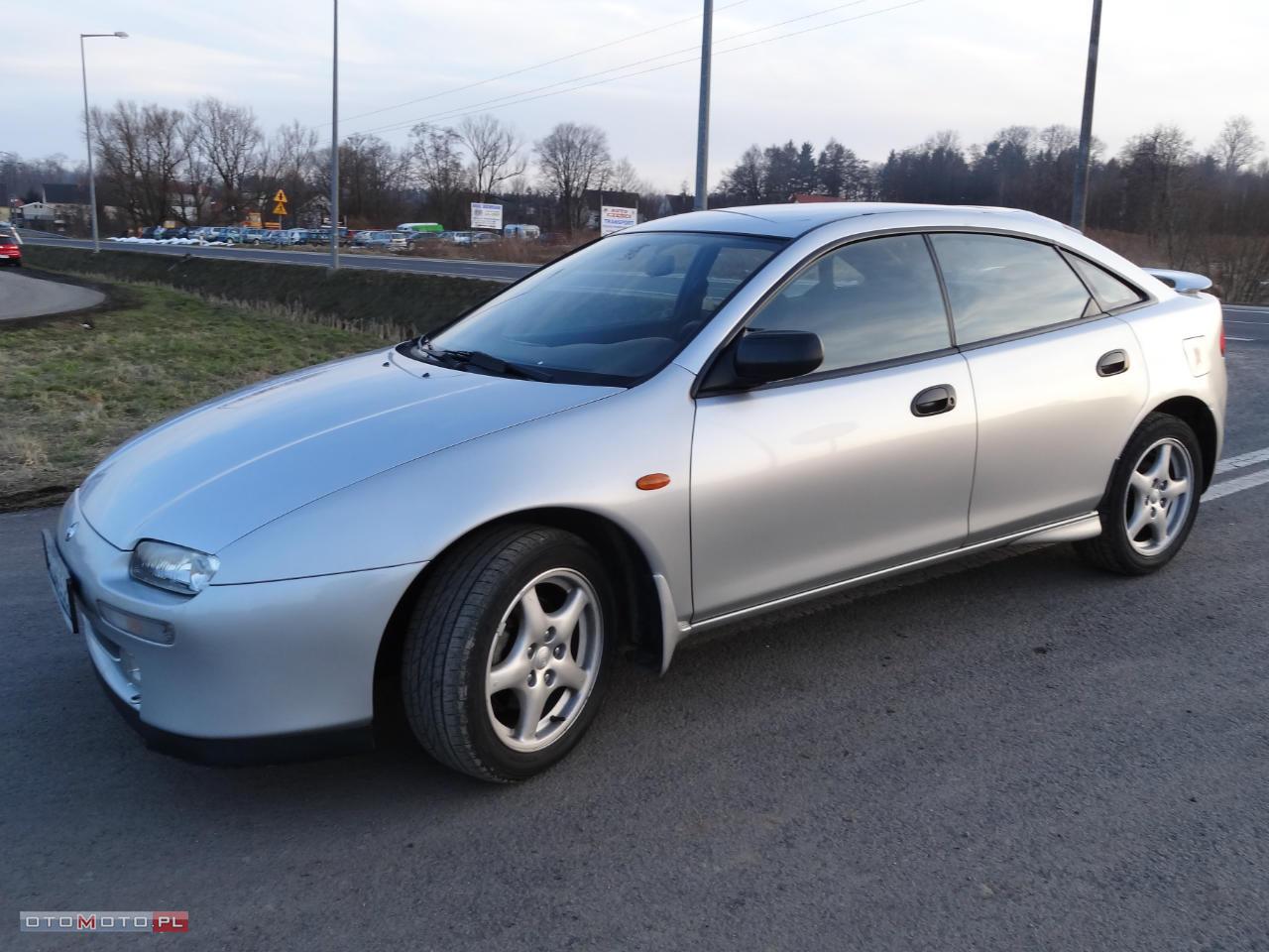

Przedstawiam wam kolejną w mojej karierze Mazde 323f BA, udało mi się dorwać naprawdę zdrową, dopieszczoną budę z wycyckanym środkiem.
Zakupiona pełna wersja GT 2.0 KF 140km z przebiegiem 195tyś km obecnie swap na 2,5 KL-ZE.

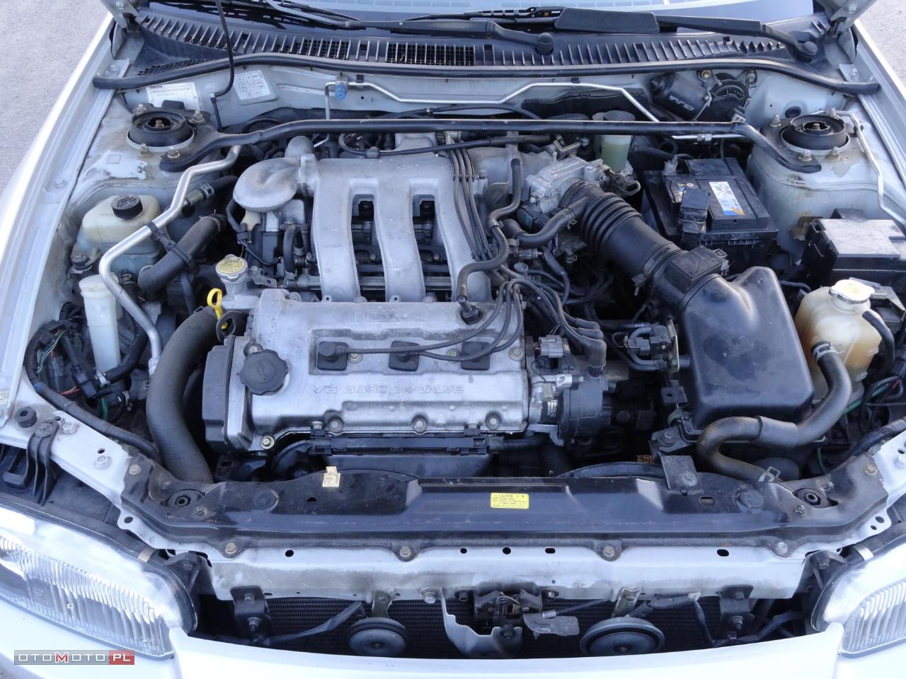

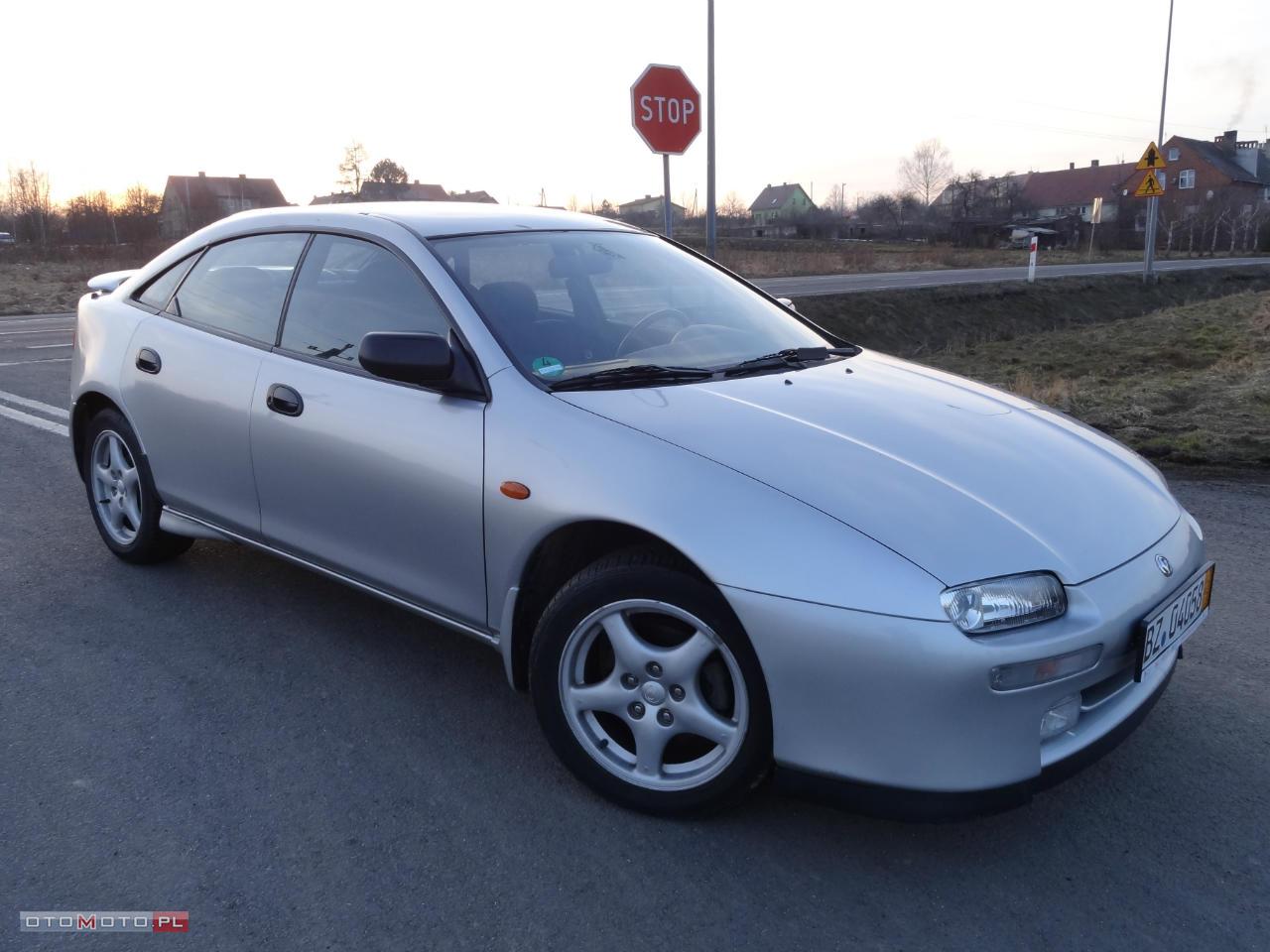

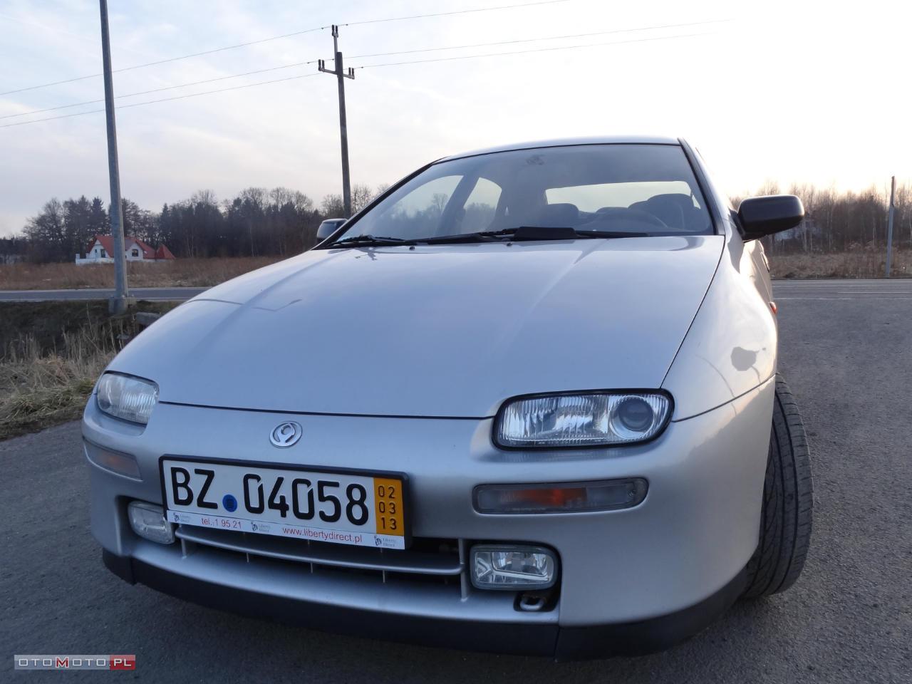

Tak wyglądała w dniu zakupu:

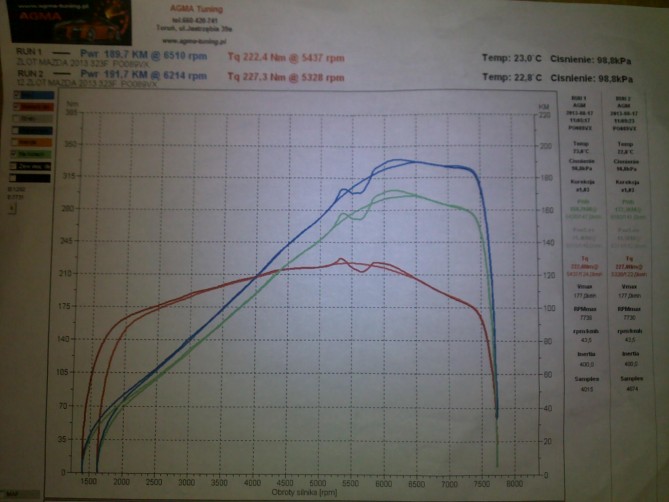

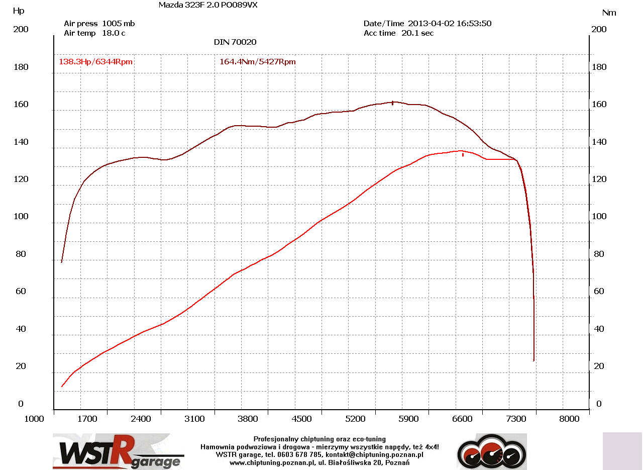

Seryjny KF miał się dobrze –> 138,3KM i 164,4Nm:

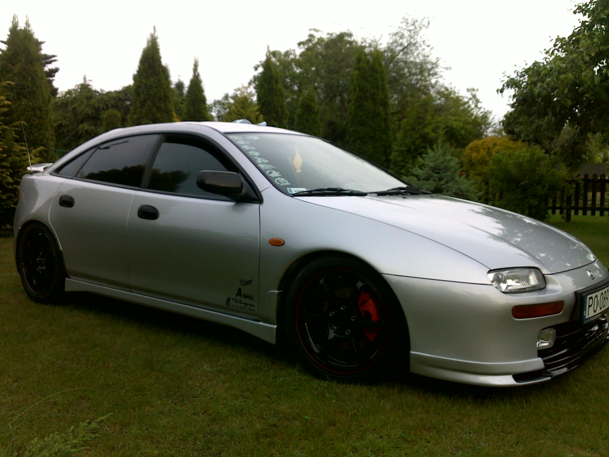

Modyfikacje:

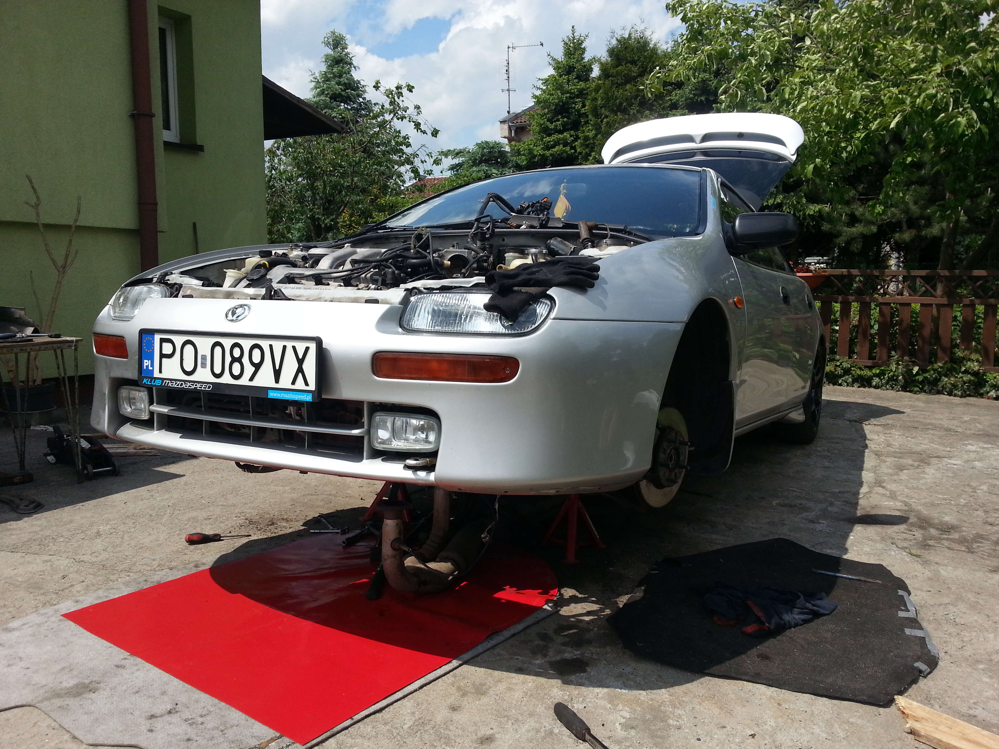

Dawcą do tego projektu była moja poprzednia BA:
dlaczego??.....szczegóły znajdziecie tutaj :( : Mazda 323F BA KL-ZE 95` Touring Kit A-Spec

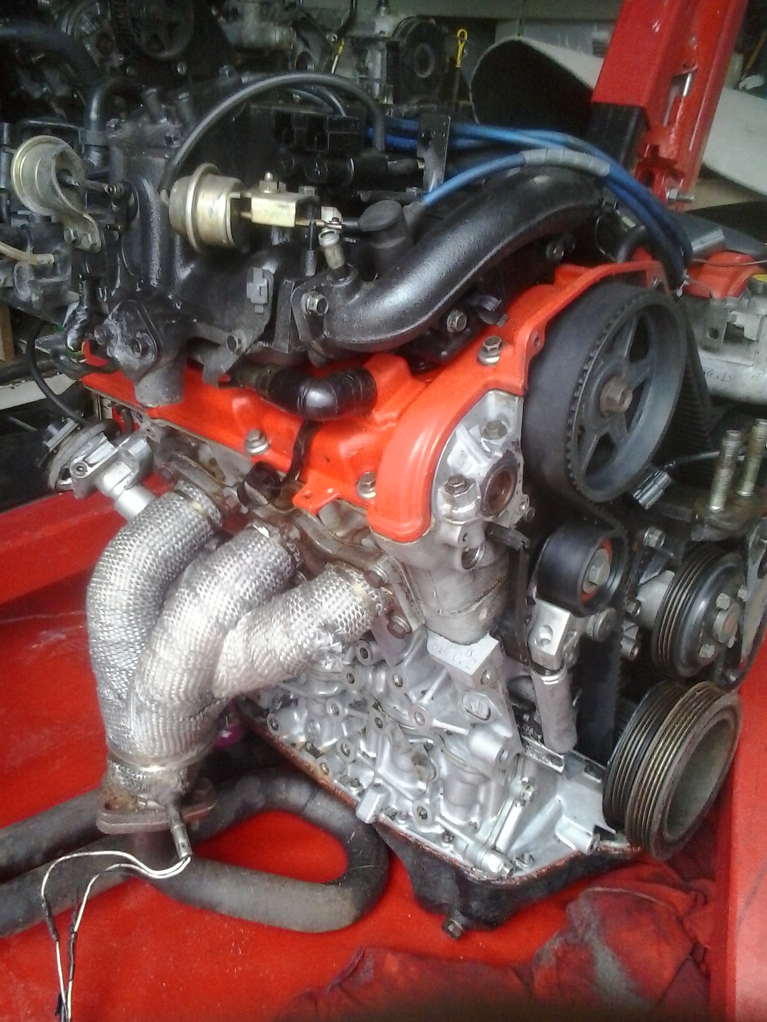

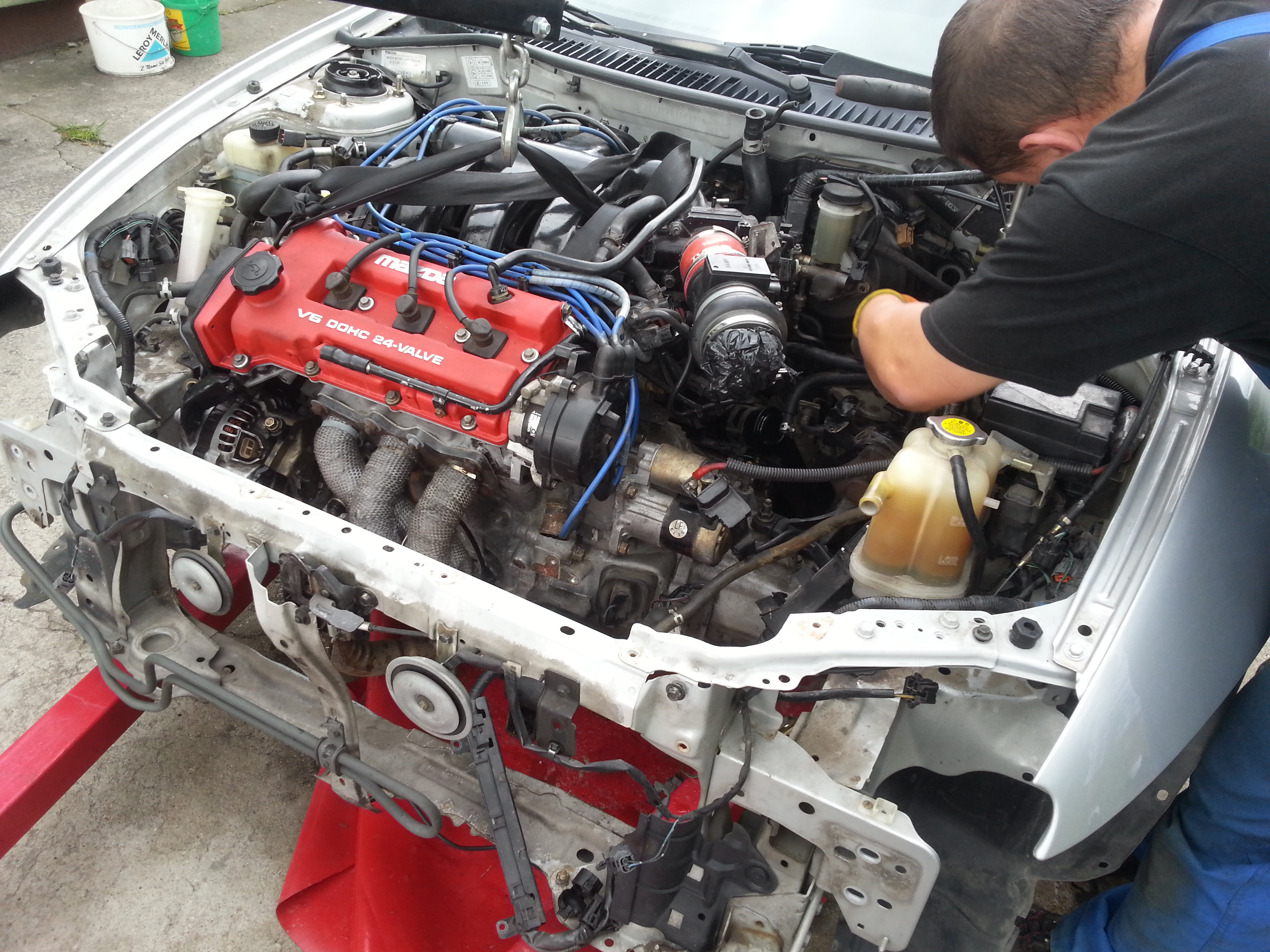

Silnik:
Swap na 2,5 v6 KL-ZE z Mazdy Mx-6 J-Spec.
Układ dolotowy:
Kolektor curved neck.
Przepustnica KL-ZE.
CAI + airbox Simota.
Układ wydechowy:
Kolektory wydechowe 6-2-1 Powerflow.
Bandaż termo na kolektory.
Wydech przelot o średnicy 2,5".
Tłumik środkowy długi RM Motors.
Tłumik końcowy Apexi N1 style.
Elektronika:
Ecumaster DET3 w SA paliwowym + MAP Sensor.
Układ napędowy:
Skrzynia od KF.
Short-shifter – wkrótce.
Układ hamulcowy:
Przód zastąpiony tarczą (283mm) oraz zaciskiem z Mazdy6 GG.
Tył pełna seria (251mm) po pełnej regeneracji, Tarcze Mikoda nacinane, nawiercane.
Zawieszenie:
Zawieszenie gwintowane FK- Automotive.
OEM rozpórka przód.
Tylna rozpórka z odzysku... nikt nie wie co to za wynalazek.

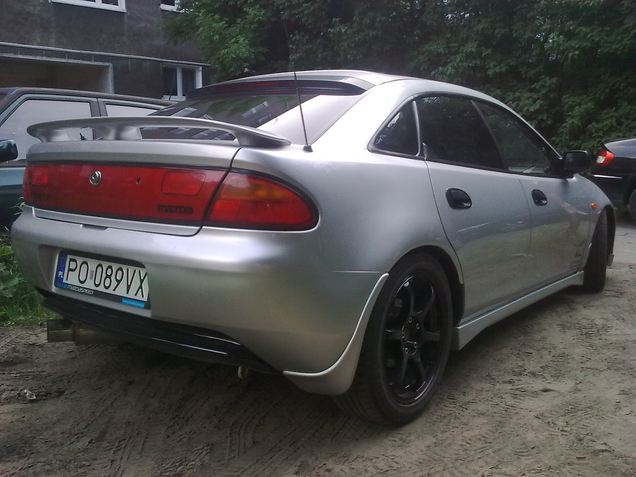

Body:

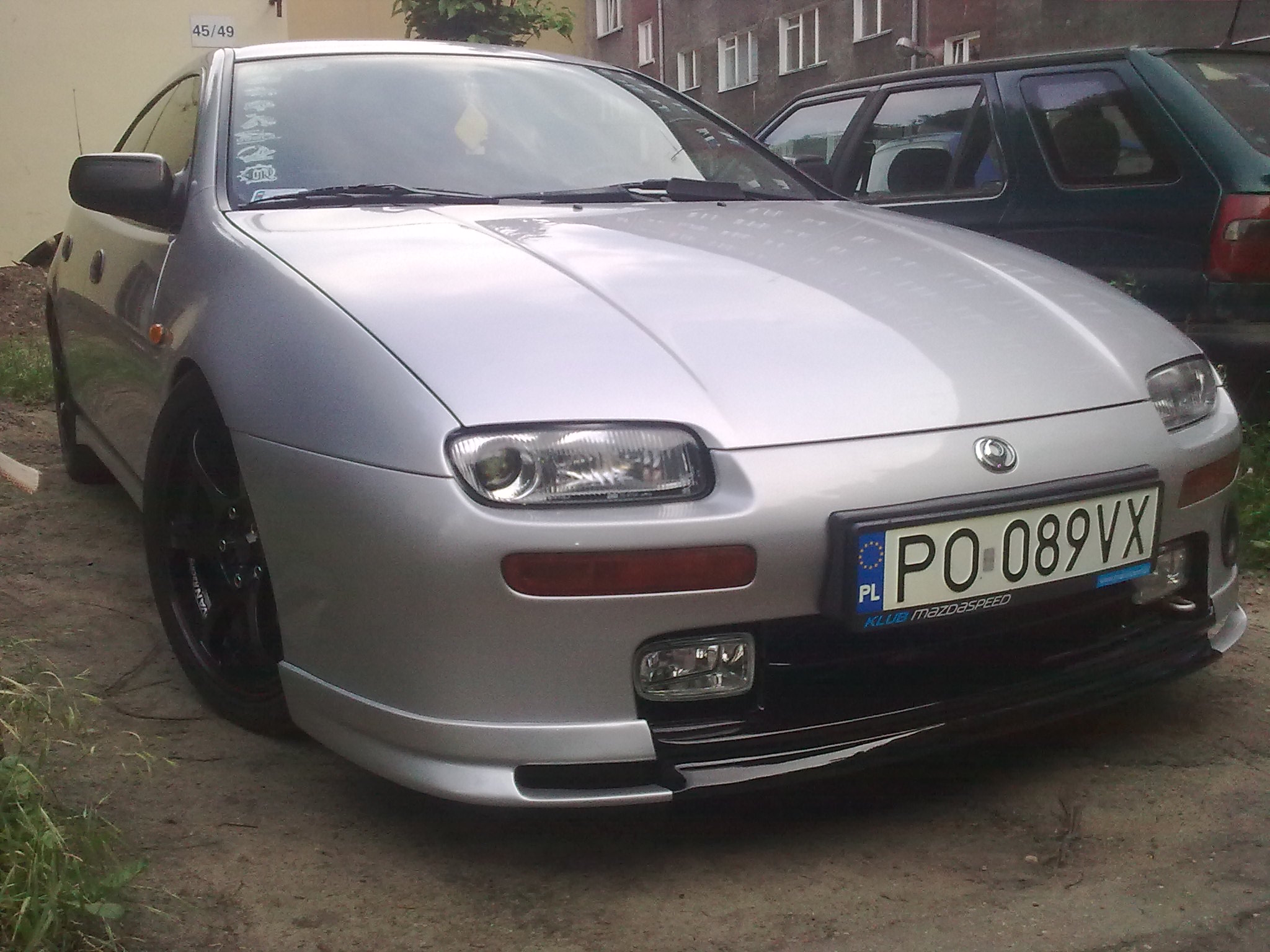

Pakiet Touring Kit A-spec.
Przyciemnione szyby.
Felgi Advan RG2 7x17".
Ambery.
Przetłoczenia zderzaków pomalowane na czarny połysk.
Dwa "przeciwmgłowe" w blendzie.

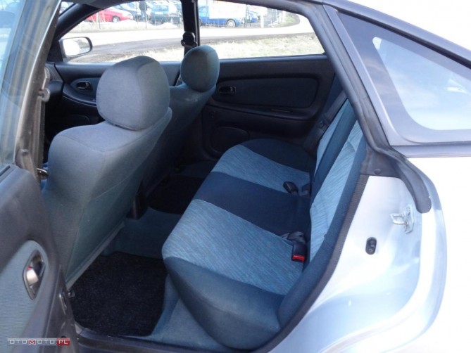

Wnętrze:
Zegary indiglo
fotele przednie od RX8
Car Audio:
Jednostka centralna: Pioneer AVH-X2600BT
Wzmacniacz: Pioneer GM-6300f 600W
Skrzynia: Pioneer Champions
Nagłośnienie przód: System Hertz HKS 165mm 250W (RMS 125W)
Sopran MB Quart 100w

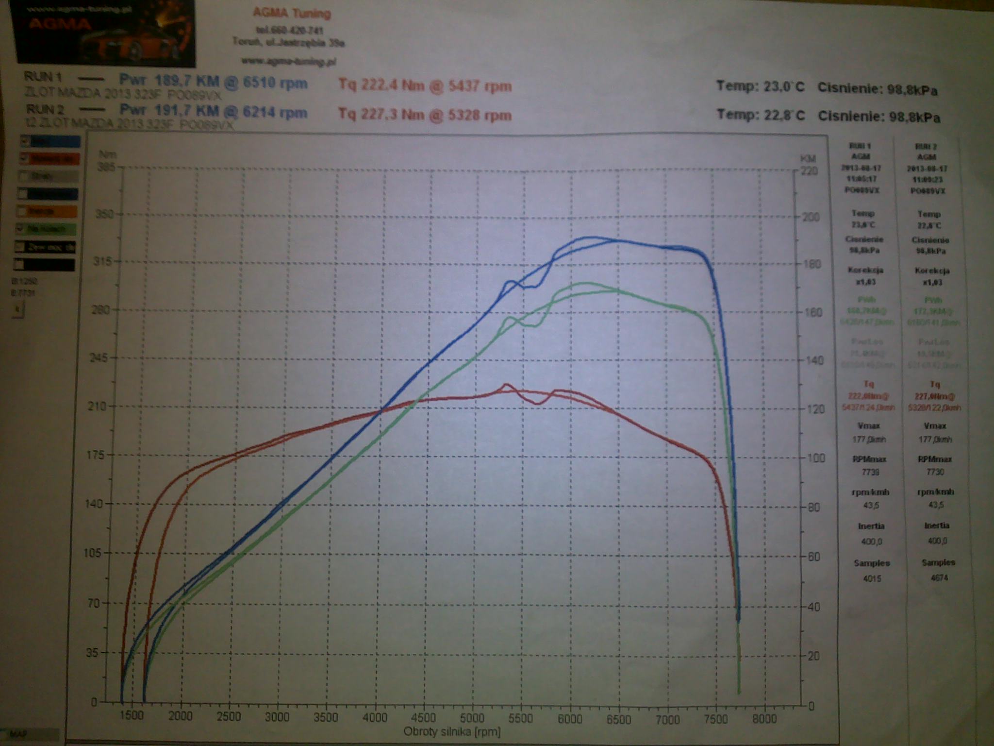

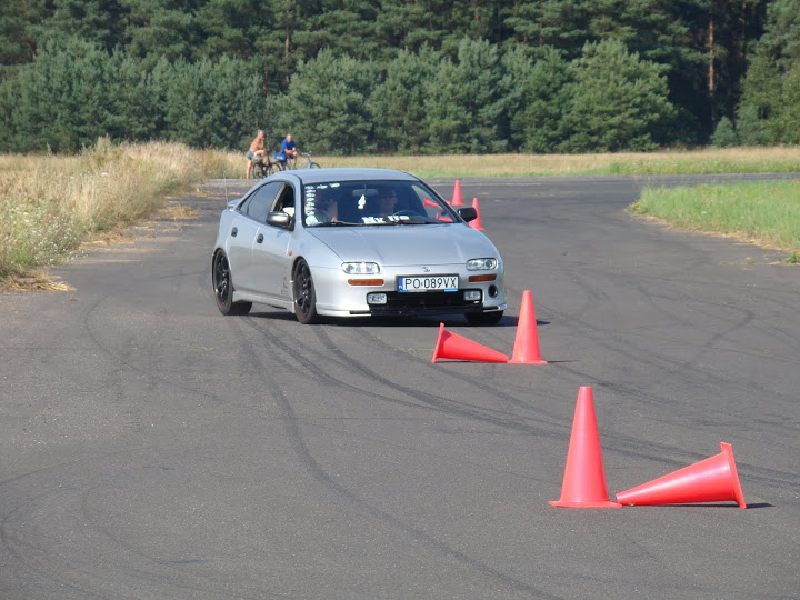

Moc i moment:
191,7KM@6214rpm
227,3NM@5328rpm

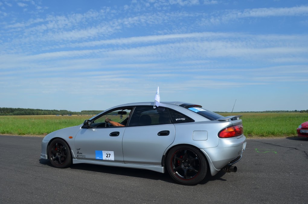

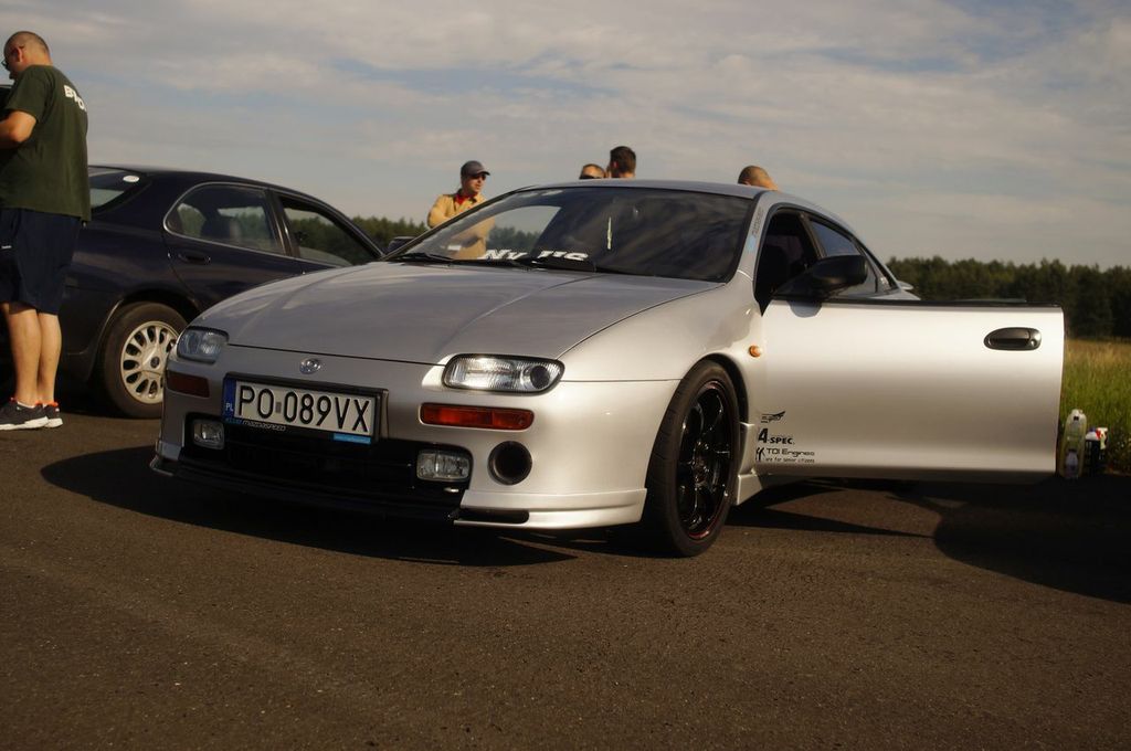

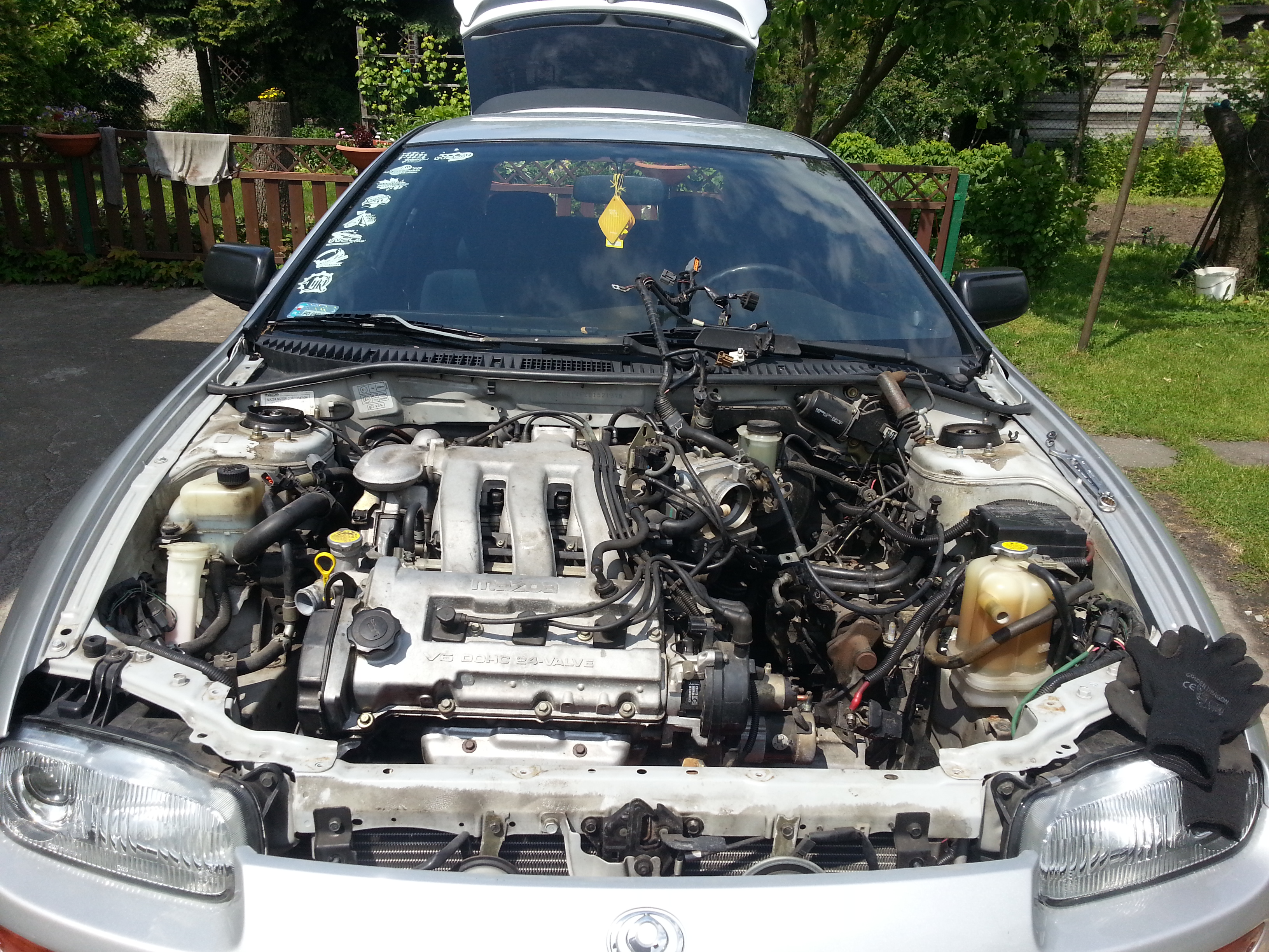

Fotki:
Ostanie chwile KFa:
ZE w gotowości:
Mega Zlot Czaplinek '13:
