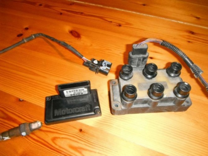

Dotarlo ostatnio do mnie pare prezentow, a wiec
BOSCH LSU 4,2 ( ori grzałka skonczyla swoja zywotnosc) z audi a3 1,8T
Modul edis 6
Cewka edis 6

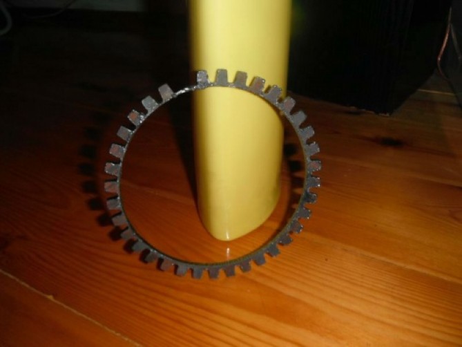

oraz trigger 36-1 ( wykonanie projektu w cadzie by Capazo) widac ze jakas wersja dla ubogich hahaha naszczescie to tylko wyrob kontrolny!
Jutro prawdopodbnie zaczniemy sie stroic:D

Postprzez Jacek176 » 12 sty 2012, 08:39
Szczerze życzę powodzenia. Moja próba ujażmienia EDISa zakończyła sie sromotną porażką <płacze>

Postprzez STELMI » 12 sty 2012, 09:06
Capazo napisał(a):Obrazek
takich rzeczy nie wycina się laserem, tylko drążarką drutową, dzięki temu nie miałbyś tej całej zgorzeliny i miałbyś o wiele ładniejszą powierzchnię cięcia

Postprzez mlody1921 » 12 sty 2012, 09:25
Spokojnie jak pisał kolega to wyrób kontrolny ;)
jacku ja mam założonego edisa6 i śmiga aż miło :) da rade jak tylko det bedzie chciał współpracować :)

Postprzez Capazo » 12 sty 2012, 14:14
STELMI napisał(a):takich rzeczy nie wycina się laserem, tylko drążarką drutową, dzięki temu nie miałbyś tej całej zgorzeliny i miałbyś o wiele ładniejszą powierzchnię cięcia
to akurat robila wycinarka plazmowa... ale spoko loko bedzie wszystko tak jak nalezy:D

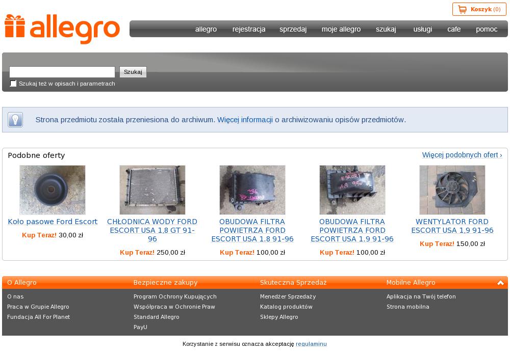

Postprzez MIRU » 12 sty 2012, 17:47
A nie lepiej kupic gotowe koło zebate ??
np jak to z aukcji
http://allegro.pl/ford-escort-lx-usa-1-9-91-96-kolo-pasowe-walu-i2046943967.html

Postprzez Capazo » 12 sty 2012, 18:48
MIRU napisał(a):A nie lepiej kupic gotowe koło zebate ??
np jak to z aukcji
http://allegro.pl/ford-escort-lx-usa-1- ... 43967.html
Ja trigger bede mial za 1:1000 tej ceny co jest na allegro, a po 2 moge ich miec 300tys:D Ale dzieki wielkie za zainteresowanie.
