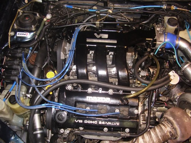

MX-3 EC KL-ZE/DE Turbo
Postprzez lukster » 5 cze 2009, 15:08
SILNIK: baza KLZE 195KM/224Nm, obecnie custom tłoki KL, custom korby KL, głowice KLZE
UKŁAD DOLOTOWY: Holset HX40, FMIC, Blow off SSQV style
UKŁAD WYDECHOWY: DP 3'', wydech 2,5'', środkowy RM Motors, końcowy UPgrade Caliber 45s, wastegate Turbonetics Racegate 45mm, MBC ProPerfect
ELEKTRONIKA: MSI v3 MsExtra Code
UKŁAD ZAPŁONOWY: EDIS6 36-1 wheel, kable, świece NGK BKR7E-11
UKŁAD PALIWOWY: Walbro 255, wtryski sr20det 370cc, FPR Turbosmart
UKŁAD NAPĘDOWY:sprzęgło ACT spiek 4 łapki, skrzynia KL LSD
ZAWIESZENIE: H&R -45mm, amorki KONI Special D
UKŁAD HAMULCOWY: ABS, tarcze tył/przód, Mikoda+Ferodo Premier
ŚRODEK: seria, zegary boost, EGT, temp. oleju AG seria SM
CAR-AUDIO: zbędne
MOC: 300+
WAGA: 1125kg
INNE: short shifter, r888 225/50/16, OZ Racing F1
Tutaj znajdziecie całą historię auta http://forum.mazdaspeed.pl/viewtopic.php?t=15901

Postprzez walker_1 » 5 cze 2009, 15:28
Super <jupi> nie ma to jak cichociemne autko :) Widzę, że masz więcej miejsca przez to, że klimę wywaliłeś :D ja swoją zostawiłem i trochę ona komplikowała życie ale jak się popieści to się wszystko zmieści <lol> Gdzieś kiedyś czytałem, że będziesz coś kombinował z lepszym chłodzeniem silnika (jakieś dodatkowe nawiewy powietrza czy coś w tym stylu) masz już jakiś pomysł, bo zapewne Tobie tak samo jak i mi temperatura jaka panuje pod maską spędza sen z powiek :| Nie myślałeś żeby wsadzić filtr powietrza w prawe nadkole – sam tak zrobiłem i muszę przyznać, że jest tam idealny box na stożek :) trzaba tylko jeszcze wyciąć mały dolot powietrza w zderzaku i będzie super :)

Postprzez lukster » 5 cze 2009, 15:28
Mam zamiast jednego seryjnego wentylatora 2 wiatraki takie jak od klimy zdrutowane aby chodziły na prędkości HIGH ;) Nie narzekam na temperaturę oleju, max 100st przy pałowaniu, normalnie 85-90st. Najlepszym patentem jest uniesienie maski na zawiasach jakieś 2cm ale nie wyglada to zbyt fajnie i dopóki nie muszę unikam tego rozwiązania, zobaczymy upały.
Co do stożka to ssie okropnie gorące powietrze. Dopiero wczoraj ogrnąłem czujnik IAT i będę mógł obserwować temperaturę w dolocie. Może okazać się że FMIC daje radę schłodzić na tyle, że nie będę musiał kombinować. Jeśli nie, to n nadkole jak mówisz ;)

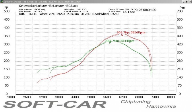

Postprzez lukster » 6 cze 2009, 12:52
loockas napisał(a):wygląd pozostał seryjny. MX w tym kolorze z pakietem V6 wygląda bosko
Przy dość specyficznej linii mx3 łatwo coś spieprzyć. W stylistyce zmian nie będzie, poza drobnym sticker tuningiem jak mnie najdzie ;)
radekkm napisał(a):uuu Tys jest wielkim wojem beda piesni o Tobie spiewac
Oby nie pieśni żałobne po złamanej korbie :D Wczoraj wideband zapięty w kuper i 5h orania obwodnicy celem ustawienia trochę przelanego 0,5bar.
Skończyło się na stabilnym 0,46 z peakiem przy 4600 na 0,5 , jest fajnie :D Jak znajdę czasu to podjadę się zbadać na hamownię

Postprzez lukster » 6 cze 2009, 15:44
A gdzie się wybierają bo ja do V-tech jadę. Mają hamownię 4x4 dzięki temu można wygenerować większe obciążenie i w efekcie otrzymać bardziej wiarygodny wynik
