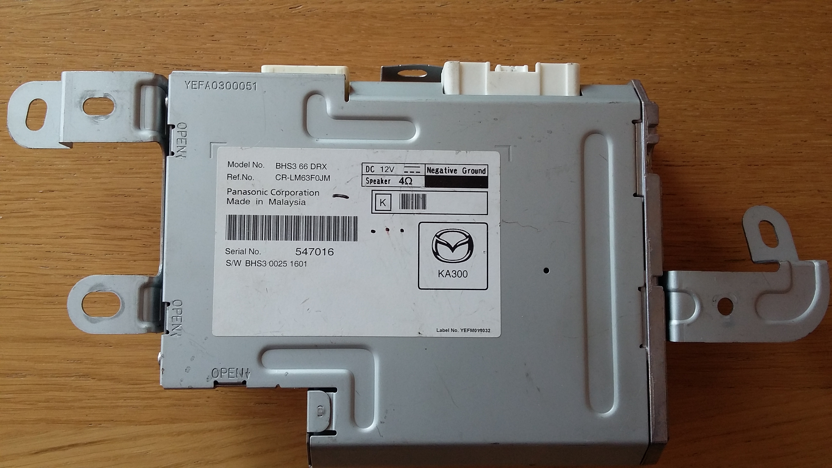

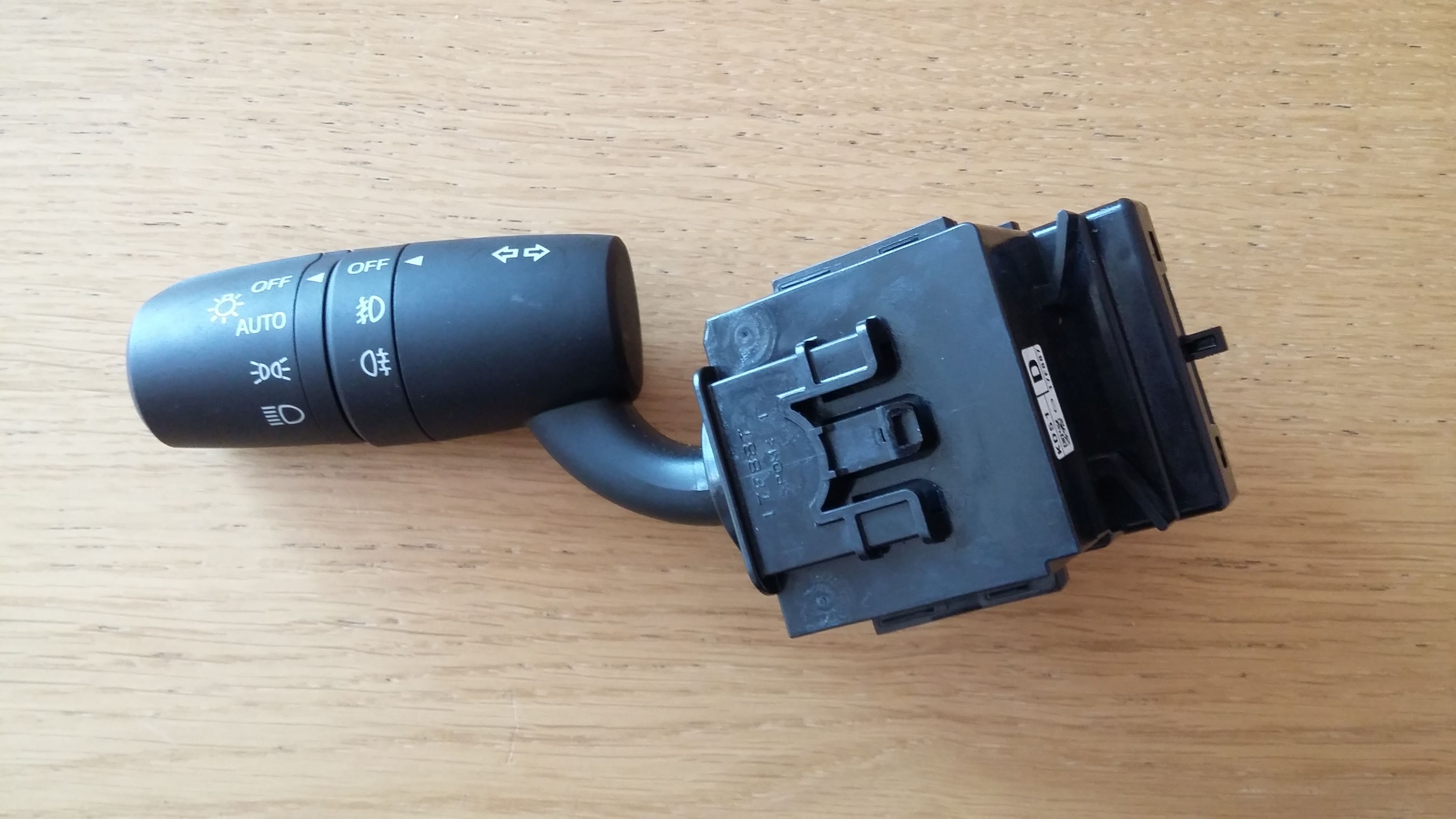

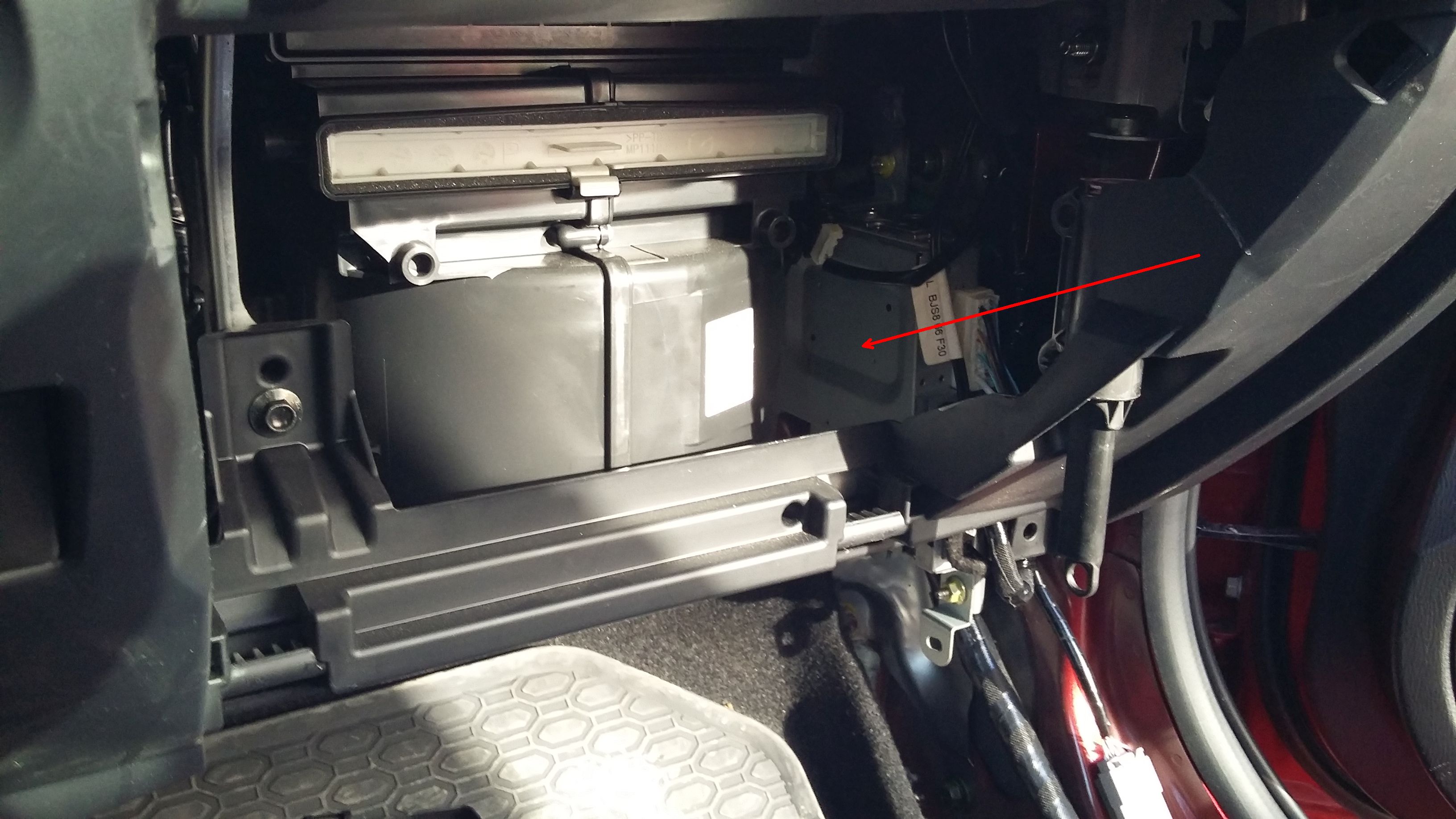

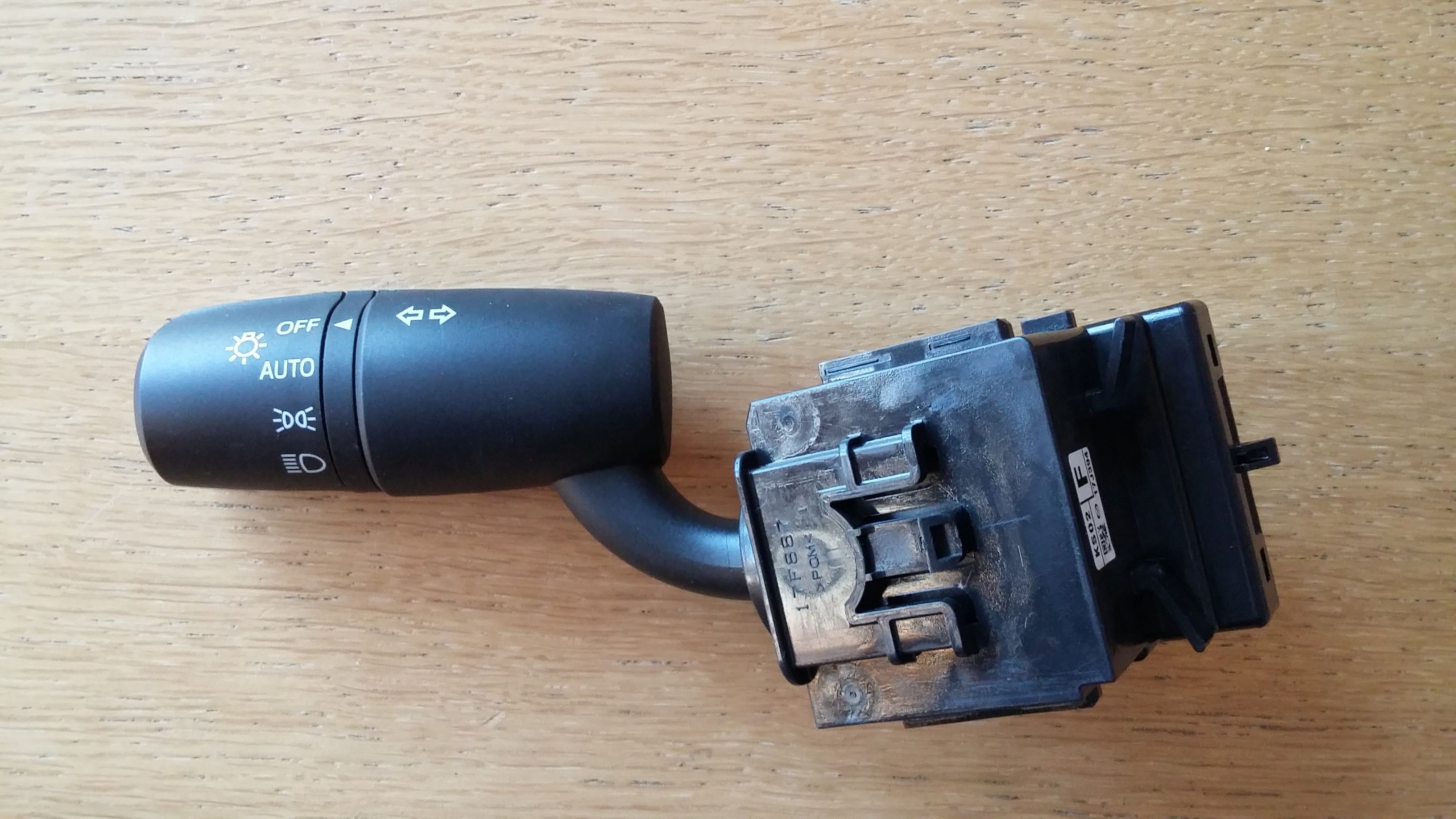

Co do manetki, to kupiłem wersję EU i pasuje. Światła auto, kierunki itd. działa wszystko ok. Halogenów z przodu nie mam, ale instalacja jest i po włączeniu na manetce prąd pojawia się na kostkach, więc halogeny też się załączą. Jeśli chodzi o przeciwmgielne z tyłu, to na manetce pokrętło cofa się do pozycji wyjściowej i nie wiem na jakiej zasadzie światło się załącza (może ktoś już temat przerabiał?). Będzie trochę cieplej, to miernikiem posprawdzam czy jest poprowadzona instalacja na tył samochodu.
Niektórzy w tym wątku poruszali problem z radiem, tzn. brak parzystych i skala kończąca się na ok. 98Mhz.
Po wgraniu oprogramowania Eu dostępnego na http://mazda3revolution.com/forums/2014-2016-mazda-3-skyactiv-audio-electronics/180578-mazda-mzd-connect-firmware-downloads-updated.html oprócz menu PL, wifi itd. pojawią się też parzyste częstotliwości. Chcąc mieć pełen zakres, czyli 88-108 (nie pamiętam dokładnie) trzeba wymienić moduł radia, koszt takiego modułu na aledrogo, to ok. 300zł.

garcia napisał(a): Jeśli chodzi o przeciwmgielne z tyłu, to na manetce pokrętło cofa się do pozycji wyjściowej i nie wiem na jakiej zasadzie światło się załącza (może ktoś już temat przerabiał?).
W Navarze też się cofa i światło włącza. Następny raz włączasz/cofa i gaśnie

Rozumiem, że to działa na zasadzie impulsu.
Zanim założyłem manetkę, to sprawdziłem i na pinie od tylnych przeciwmgielnych pojawia się zasilanie, tylko jak przekręcam, jak puszczę zanika.

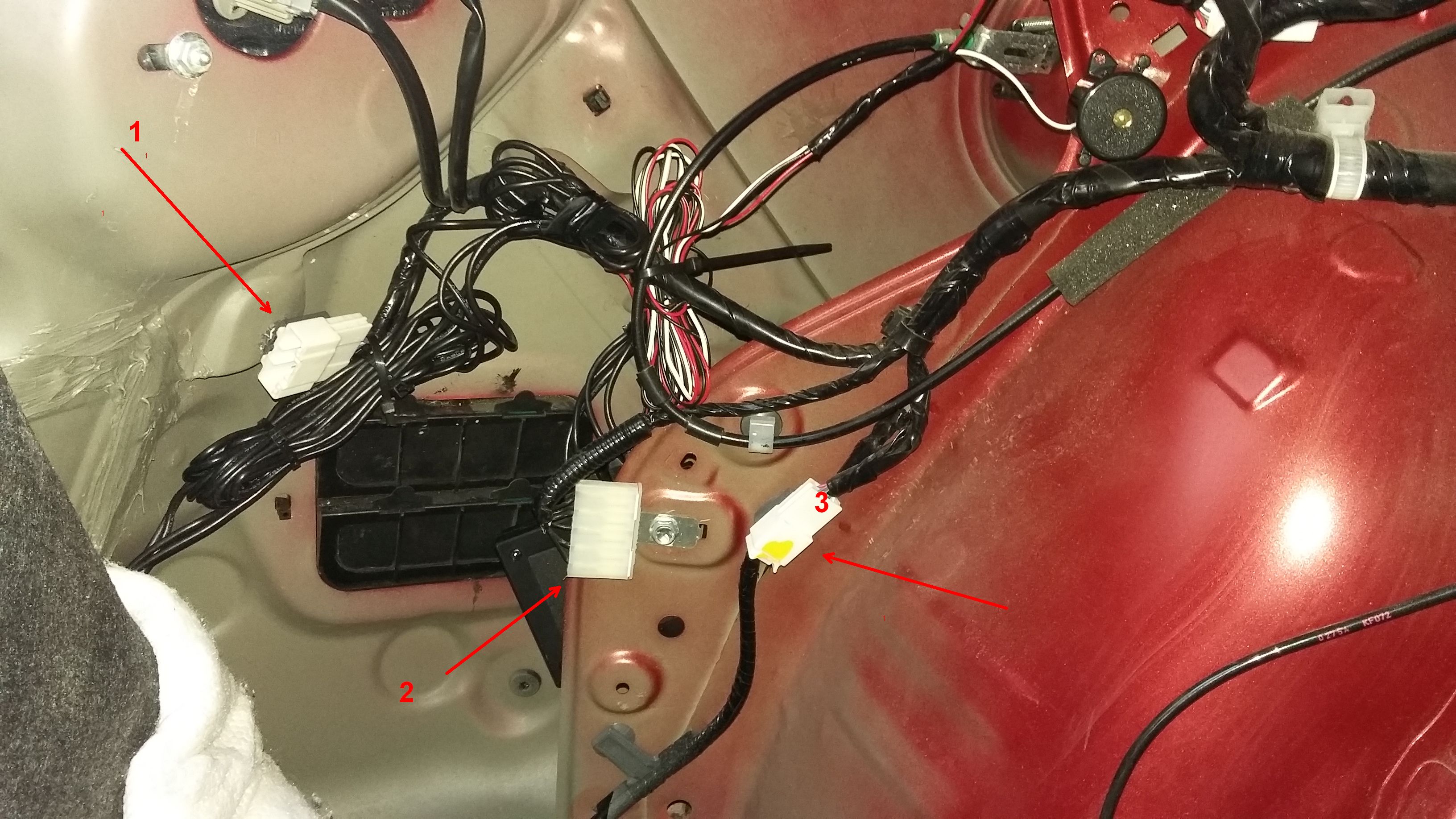

Nie mam oryginalnych czujników. Czy to taka biała kostka pod lewą tylną lampą?
Zrobiłem na szybko fotkę, czy to któraś z tych kostek?
Od: 19 mar 2016, 16:17
Posty: 126 (1/12)
Auto: Mazda 3 bm sedan '15
2.0 155 hp M/T
Canada soul red
Postprzez darrecki » 16 lut 2017, 18:30
Chyba jednak nie idzie z modulu, to moze byc nr1 albo nr3 (oba ida na zewnatrz) na Twoim zdjeciu – nie bede strzelal ktory dokladnie, jutro moge sprawdzic.

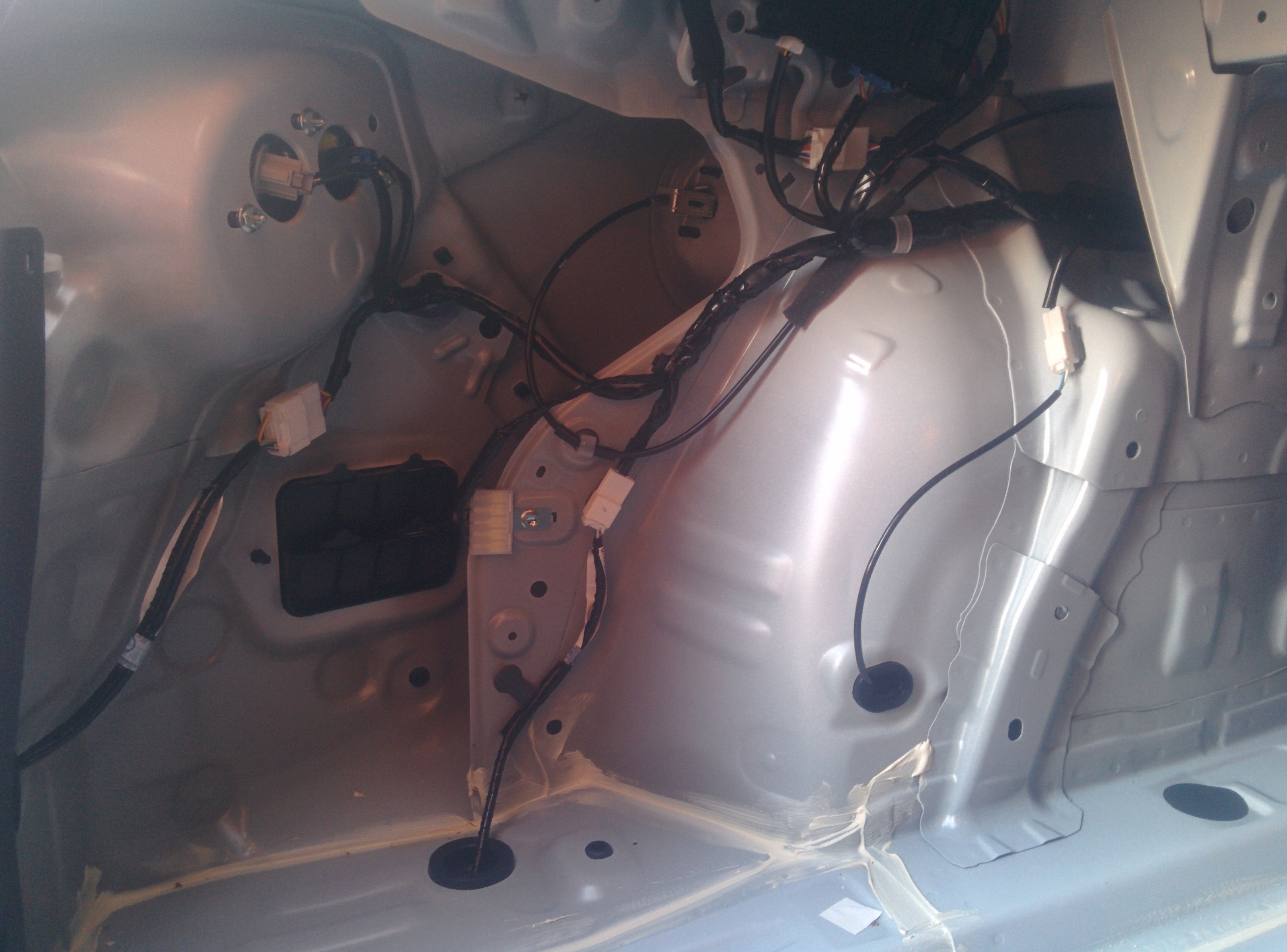

Postprzez darrecki » 17 lut 2017, 12:46

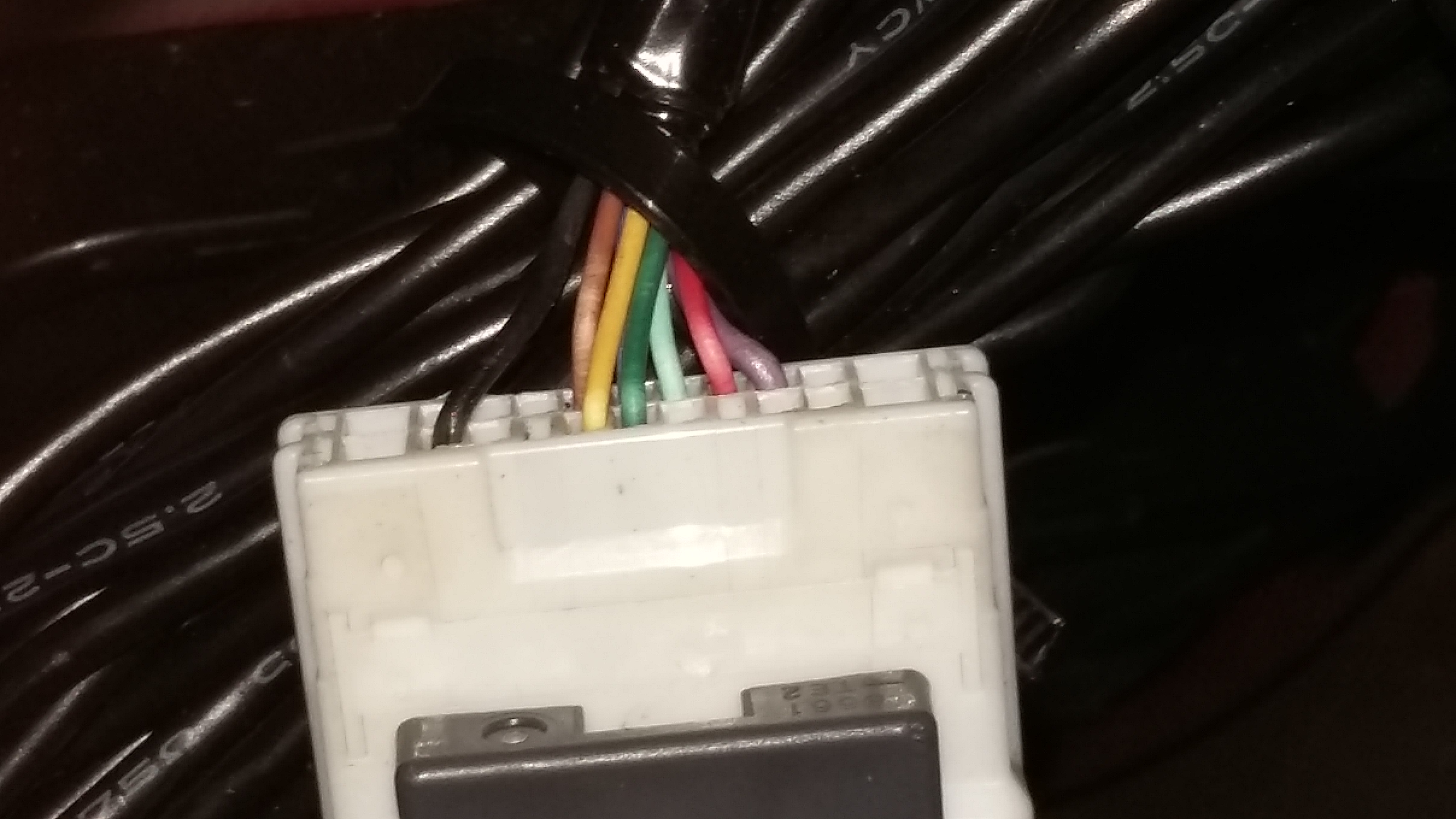

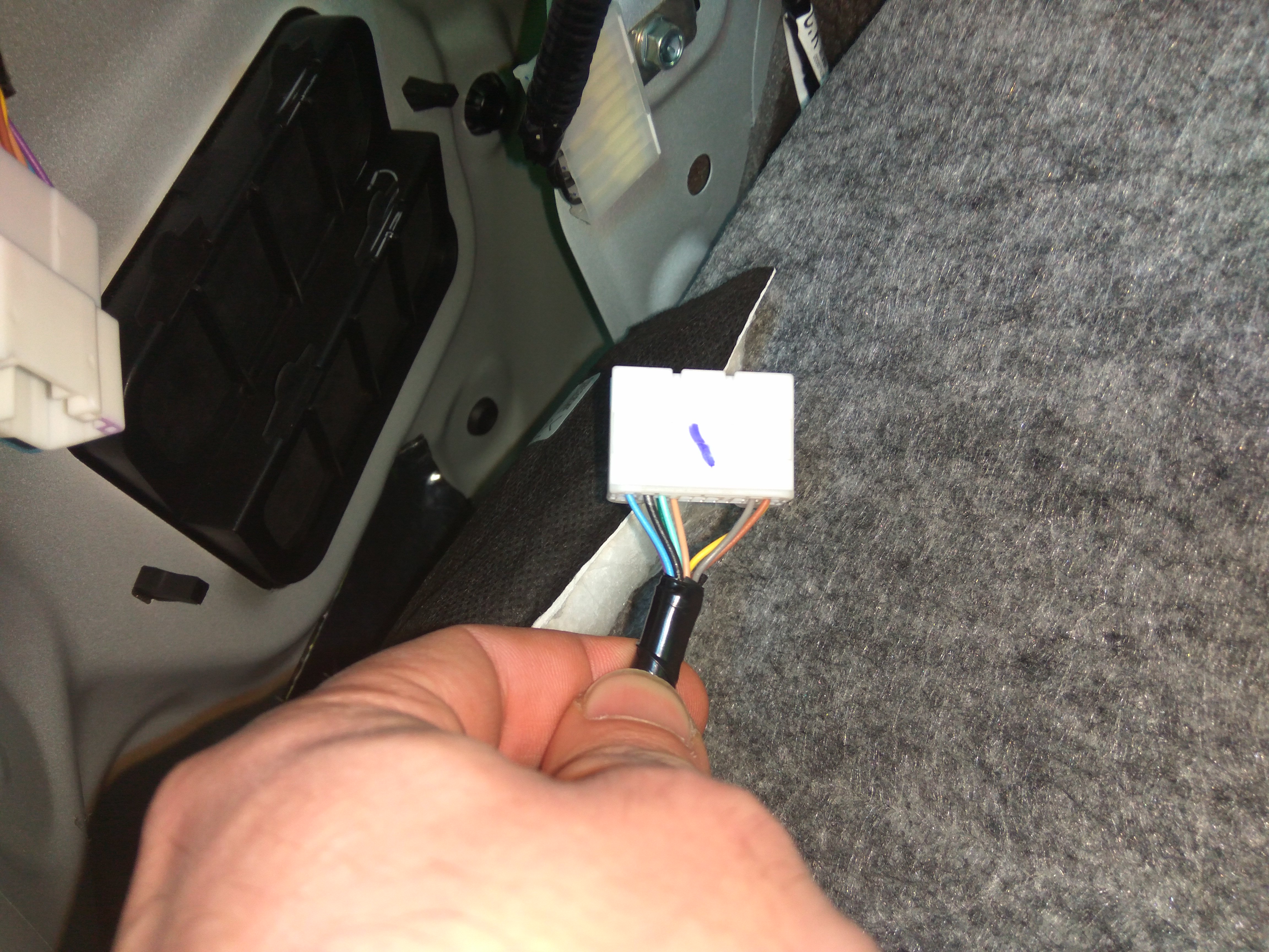

No to tak:
Wiązka do przeciwmgielnego to nr1 na Twoim zdjęciu – ta "pusta"

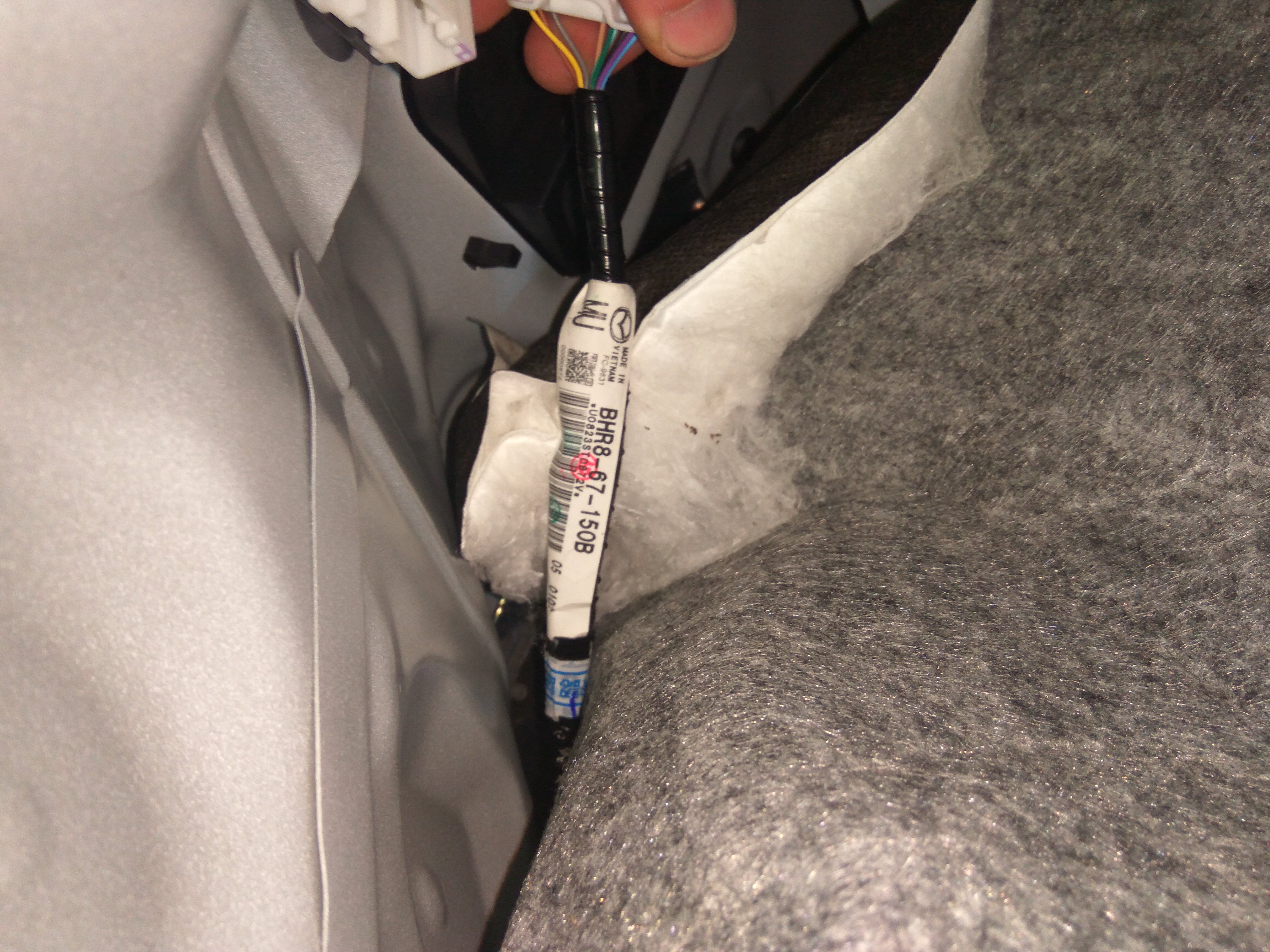

Dochodzi do niej wiązka o nr. poniżej:

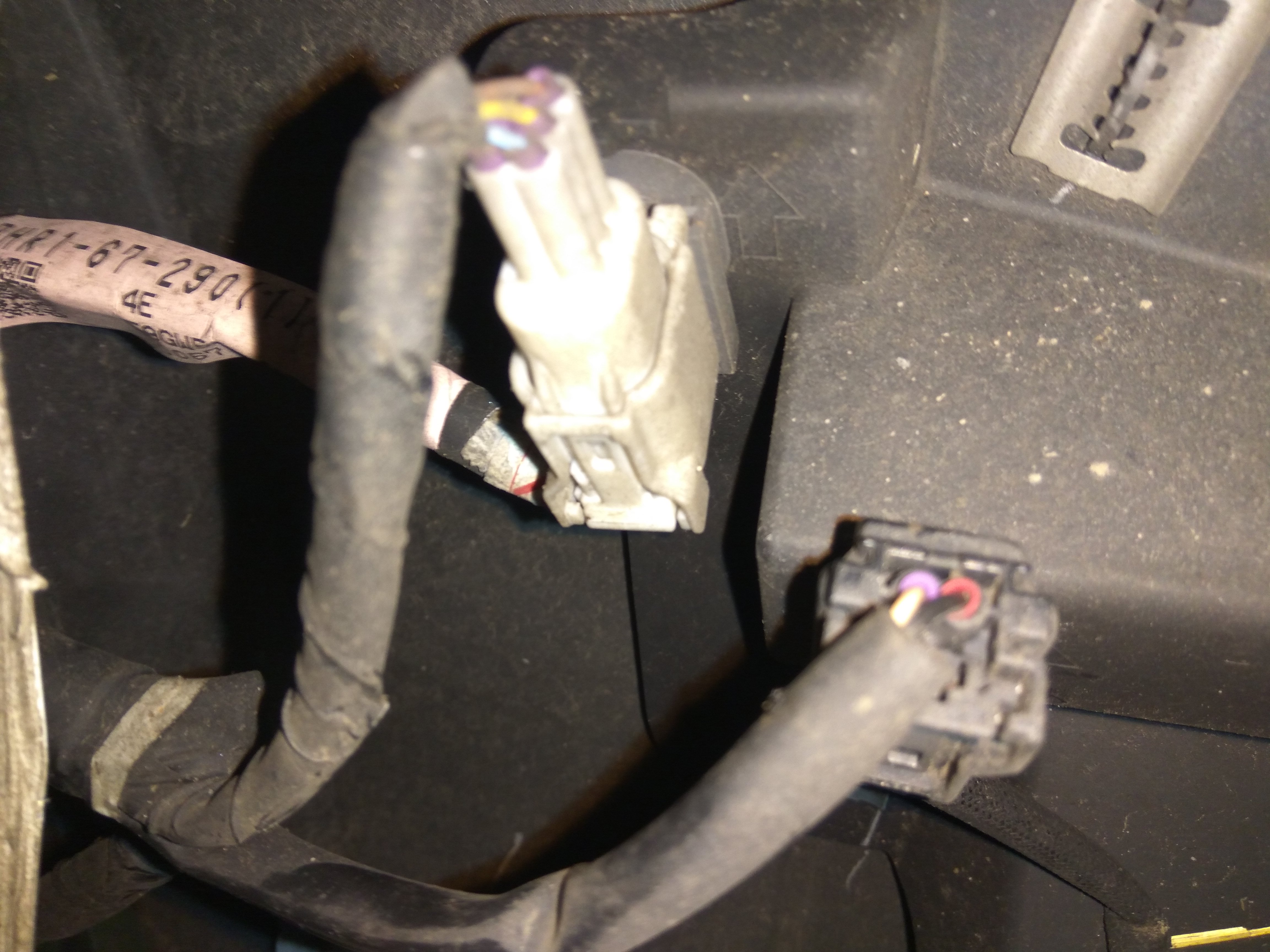

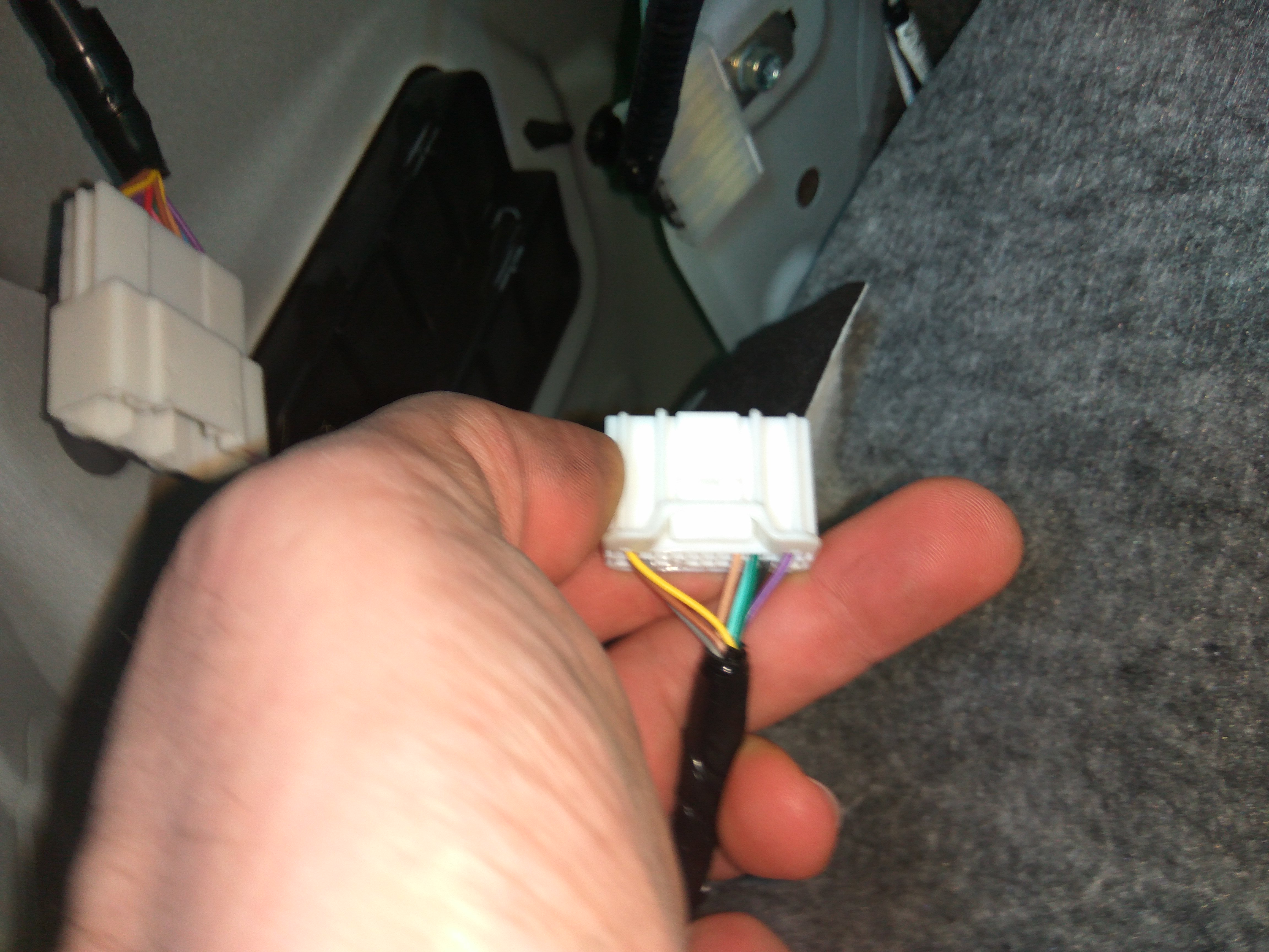

Sama wiązka ma kabli jak na 2 poniższych zdjęciach:
Jest dosyć krótka, bo pod autem na zderzaku rozchodzi się na 2 – część do czujników a reszta do przeciwmgłowego.
Interesują cię więc kabelki czarny gruby i (z braku lepszego określenia) "różowy". Znajduje się w on grupie 4 (w rzeczywistości 6, zielony i fioletowy się schowały na 3 zdjęciu), 2 niebieskie, czarny i wspomniany różowy. Jak masz w gnieździe nr1 odpowiadające im kable, to nie widzę przeciwwskazań żeby to nie miało działać

Sprawdziłem kostkę i chyba tego "różowego" u mnie brakuje. Po włączeniu stacyjki tylko na fioletowym pojawia się 12v, po załączeniu manetki na innych brak zasilania, czarny to masa.
Jak dobrze liczę, to u Ciebie jest 9 kabli, u mnie 8, chyba tu leży problem, pomijając inny układ kabli w kostce.
