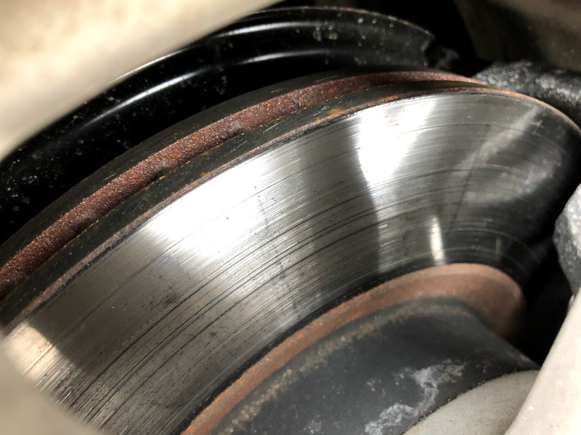

Ostatnio tarcze zaczęły charczeć przy hamowaniu. Spójrzcie jak wyglądają przy przebiegu 6500km, a ja należę do tych kierowców co prędzej puszczają nogę zamiast dłużej hamować. W poprzednim aucie (również automat) tarcze i klocki po 60 000 km wyglądały lepiej od tych z Mazdy.
Czy u kogoś jest podobnie?
Na razie napisałem do Mazdy Polska, dam znać co odpiszą.

Postprzez mf113 » 11 lut 2019, 10:26
Do Mazdy napisałeś poleconym, czy mejlem? Bo mejla to mi przekierowali do lokalnego serwisu.

Postprzez crone » 11 lut 2019, 14:19
crone napisał(a):Ostatnio tarcze zaczęły charczeć przy hamowaniu. Spójrzcie jak wyglądają przy przebiegu 6500km, a ja należę do tych kierowców co prędzej puszczają nogę zamiast dłużej hamować. W poprzednim aucie (również automat) tarcze i klocki po 60 000 km wyglądały lepiej od tych z Mazdy.
P.S. Tylna kanapa jak pewnie u wszystkich.
Jestem umówiony na serwis w przyszłym tygodniu. Dam znać co ustalili.

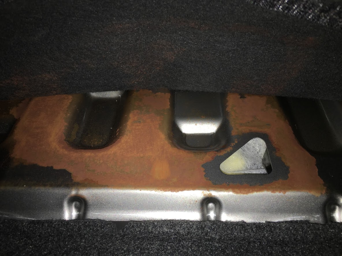

Czy u kogoś z Was ogarnęli już rdzę na tylnej kanapie?

Postprzez kubala147 » 11 lut 2019, 18:43
Tu masz cały wątek znajdziesz tam też relacje z naprawionych oparć.
https://www.mazdaspeed.pl/forum/viewtopic.php?f=494&t=207695
W naszych układach hamulcowych, nie wiem czy to kwestia budowy, ale lubią się jakieś kamyczki, inne głupoty dostać między klocek a tarcze. Zdarzają się historie, że tarcze tak wyglądały by po kilkuset km wróciły do stanu "gładkości" ;)

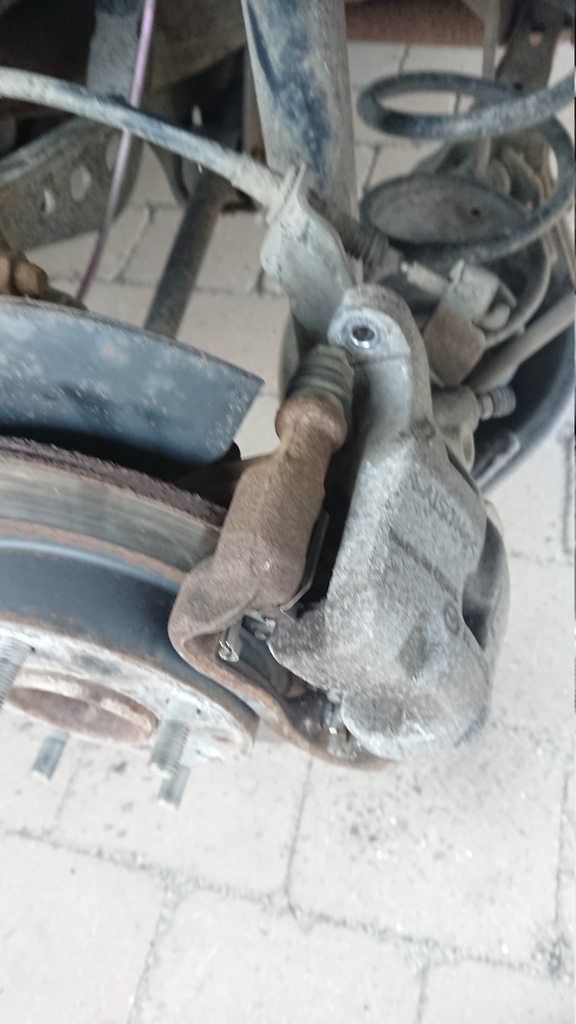

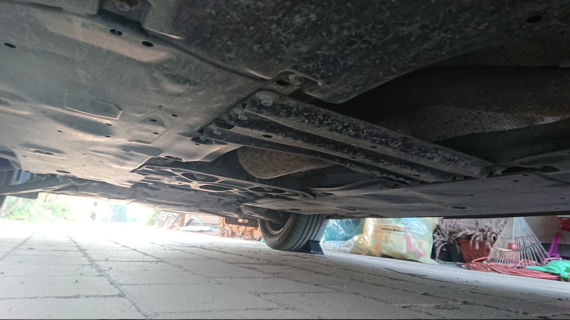

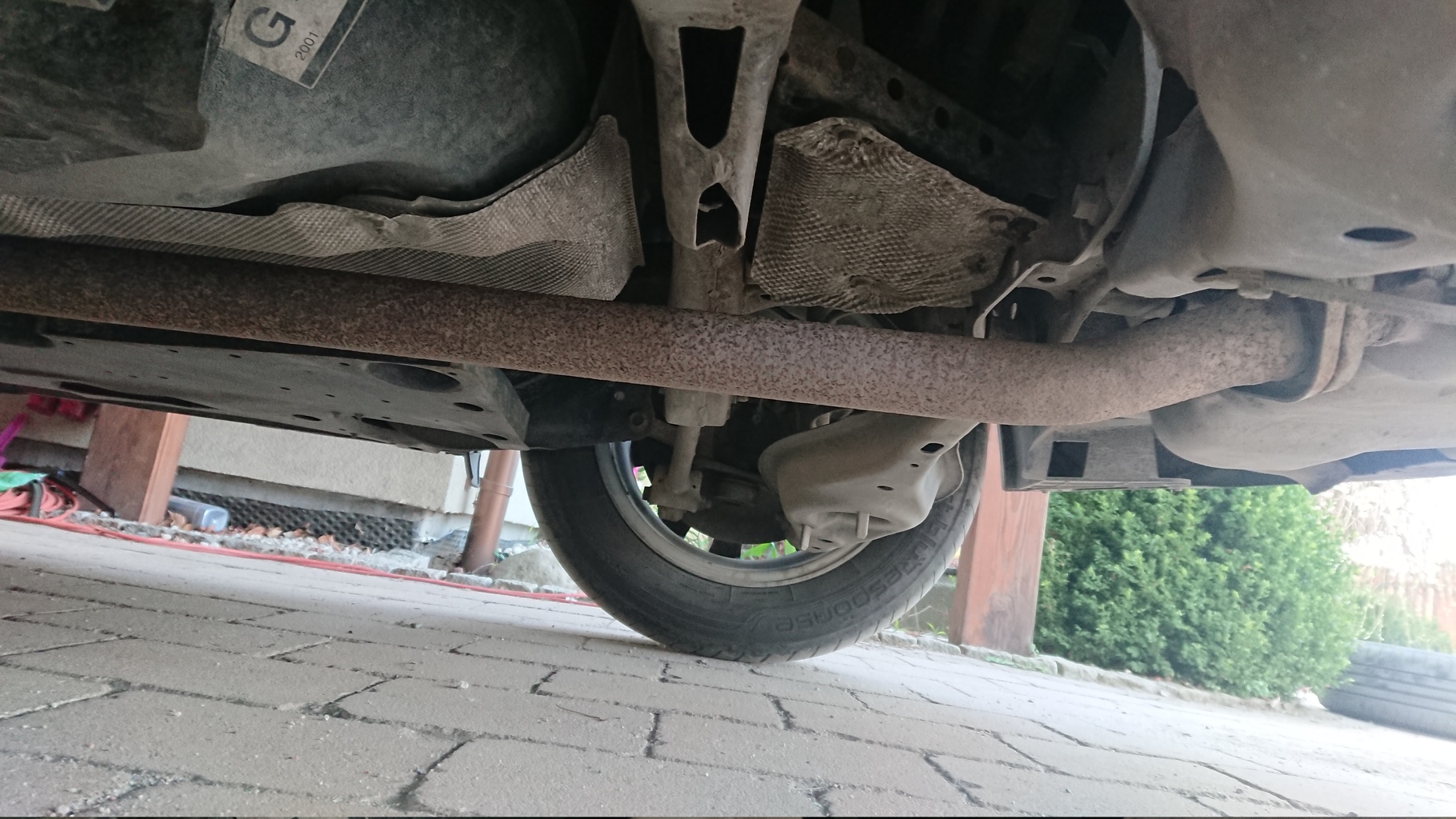

Postprzez child » 10 kwi 2019, 17:59
Ponieważ ktoś prosił o zdjęcia od dołu, a ja sobie przypomniałem, jak miałem trochę podniesiony samochód i odkręcone koło, to coś tam popstrykałem. Robiłem zdjęcia tym elementom, na których są wyraźne ślady rudej. Układ wydechowy wyglądał mniej więcej podobnie w połowie przebiegu.
Rocznik 2013, przebieg 130 tys. km.
Niech każdy sam sobie oceni. Jeśli niektóre części źle nazwałem, to proszę o poprawkę – nie znam się.
Rura wydech przód
Rura wydech tył
Tłumik środkowy czy tam katalizator
Wspornik wahacza?
Jarzmo wraz z zaciskiem

Postprzez popi2009 » 11 kwi 2019, 07:53
zacisk i jarzmo tak wyglkadaja od ostrej chemii do felg
ja popsikalem sprayem do zaciskow tak na chama bez oklejania (srebrnym) i od 2 lat zero rdzy

Postprzez tomeq83 » 13 kwi 2019, 16:22
Wygląda to duuużo lepiej niż w poprzedniej generacji po 5 latach. Oczywiście nie mówię o zaciskach i tego elementu przy nim bo to jakaś porażka. Chyba jednak mazda odrabia lekcję.
Szkoda tylko że podwozie miałeś upaćkane bo może więcej rudej by było widać ;)

Postprzez child » 13 kwi 2019, 21:12
Nie byłoby widać, bo większość podwozia jest przykryta plastikowymi osłonami (tak mi się przynajmniej wydaje, że to plastik). Zdjęcia tego nie oddają, ale naprawdę między tymi paroma pordzewiałymi elementami a resztą jest ogromna różnica widoczna na pierwszy rzut oka.

1.Naprawa nalotu na stelażu tylnej kanapy- PORAŻKA zdjęcia w wątku https://www.mazdaspeed.pl/forum/viewtop ... &start=240 (nie odpuszczę tego tematu bo to woła o pomstę do nieba)

Postprzez crone » 2 wrz 2019, 19:00
HAMULCE!
Byłem z tym tematem parę dni po zgłoszeniu na zaproszenie Mazda Polska do serwisu. Serwis w Olsztynie zbagatelizował problem, bo wg nich tak wyglądają klocki w automacie. Na nic moje zapewnienia, że to nie jest pierwszy automat jakim jeżdżę i w poprzednim aucie tarcze od wymiany kloców równomiernie się zużywały i bardzo dobrze hamowały. Mówiłem też im, że hamulce później "łapią" i jestem przekonany, że tak nie powinno być. Zostałem odprawiony z kwitkiem i wyszedłem. Nie miałem zamiaru kopać się z koniem, skro dwukrotnie zapewniono mnie, że wszystko jest jak trzeba i mam się nie martwić tylko zacząć w końcu jeździć.
W między czasie teściowe stanęli przed wyborem samochodu. Chcieli kupić Mazdę CX-3 co im odradziłem. Teraz czekają na odbiór Kia Stonic.
Pod koniec lipca byłem na pierwszym przeglądzie i znów upomniałem się o hamulce, tym razem dobitnie zaznaczyłem, że auto nie hamuje jak powinno i trzeba naprawę jeździć sportowo, by chociaż trochę oczyścić tarczę z nierówności, by były cichsze i szybciej łapały.
Okazało się jednak, że był problem z tymi hamulcami i zrobili akcję serwisową. Byłem zdenerwowany, że tyle miesięcy jeździłem autem, które nie hamuje od pierwszego puknięcia w pedał. Na szczęści nie musiałem awaryjnie hamować, więc nic się nie stało, jednak dyskomfort towarzyszył mi podczas codziennej jazdy.
Tarcza po dwóch dniach piękna, czysta, równa i hamulec łapie po lekkim wduszeniu. Do tego w końcu jest cicho!

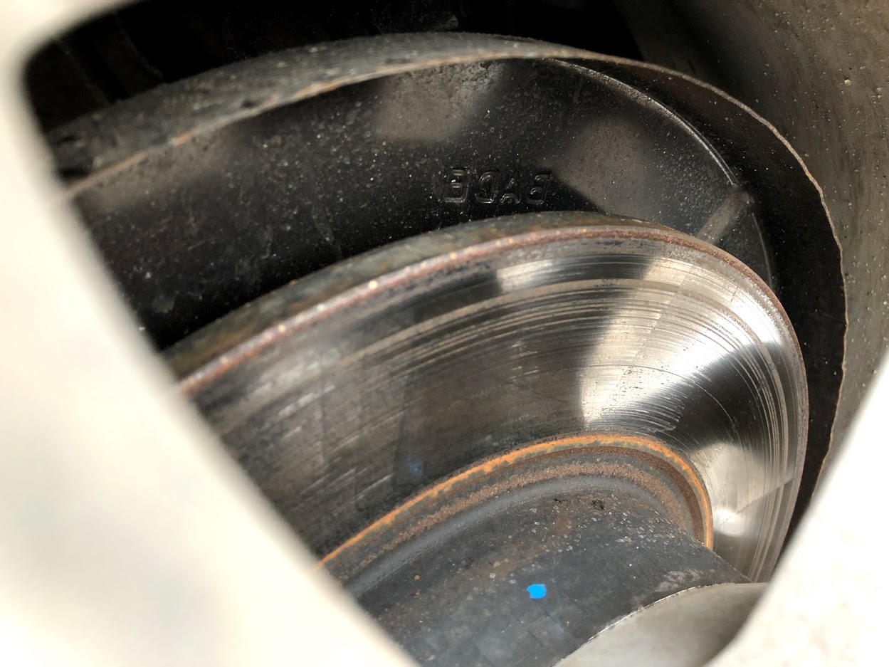

Postprzez Kritik » 3 kwi 2020, 12:11
wczoraj wymieniałem kola, i wspomniałem o koszmarach z tylnymi hamulcami, które kilka osób opisywali tutaj
M3 2018 rok / 27 000 km przebieg
u mnie hamulce wyglądają tak
Tyl
Przód
Może komuś się przyda dla porównania

Postprzez child » 3 kwi 2020, 12:30
Masz bardzo ładną powierzchnię tarcz (i z tyłu i z przodu), albo telefon wygładził bardzo zdjęcia.
Dlaczego masz z tyłu klocki TRW?

Postprzez Kritik » 3 kwi 2020, 14:14
child napisał(a):Masz bardzo ładną powierzchnię tarcz (i z tyłu i z przodu), albo telefon wygładził bardzo zdjęcia.
tak jest nie tylko na zdjęciach
sprawdzałem taktylne <lol>
odnośnie TRW, to nie wiem, tak było z fabryki, a które maja być?
