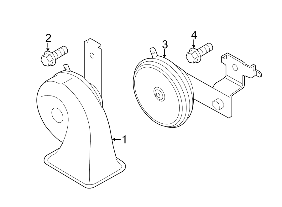

Jeszcze jedno mam pytanko czy ma ktoś może zdjęcie mazdy po lifcie 2017r. grand touring bez zderzaka z przodu (wersja z radarem)? Mam problem w dobraniu części, chodzi o zaślepkę która w się pokazuje w spisie części ale za cholerę nie wiem czy jest to "obudowa radaru" czy zaślepka do wersji bez radaru, nr części :BJT6501C0A .
Drugi problem rodzi się przy klaksonie, w spisie części jest klakson i syrena przeciw kradzieżowa ale nie ma żadnych informacji ani nie mogę nigdzie znaleźć żadnych zdjęć jak to powinno wyglądać.
