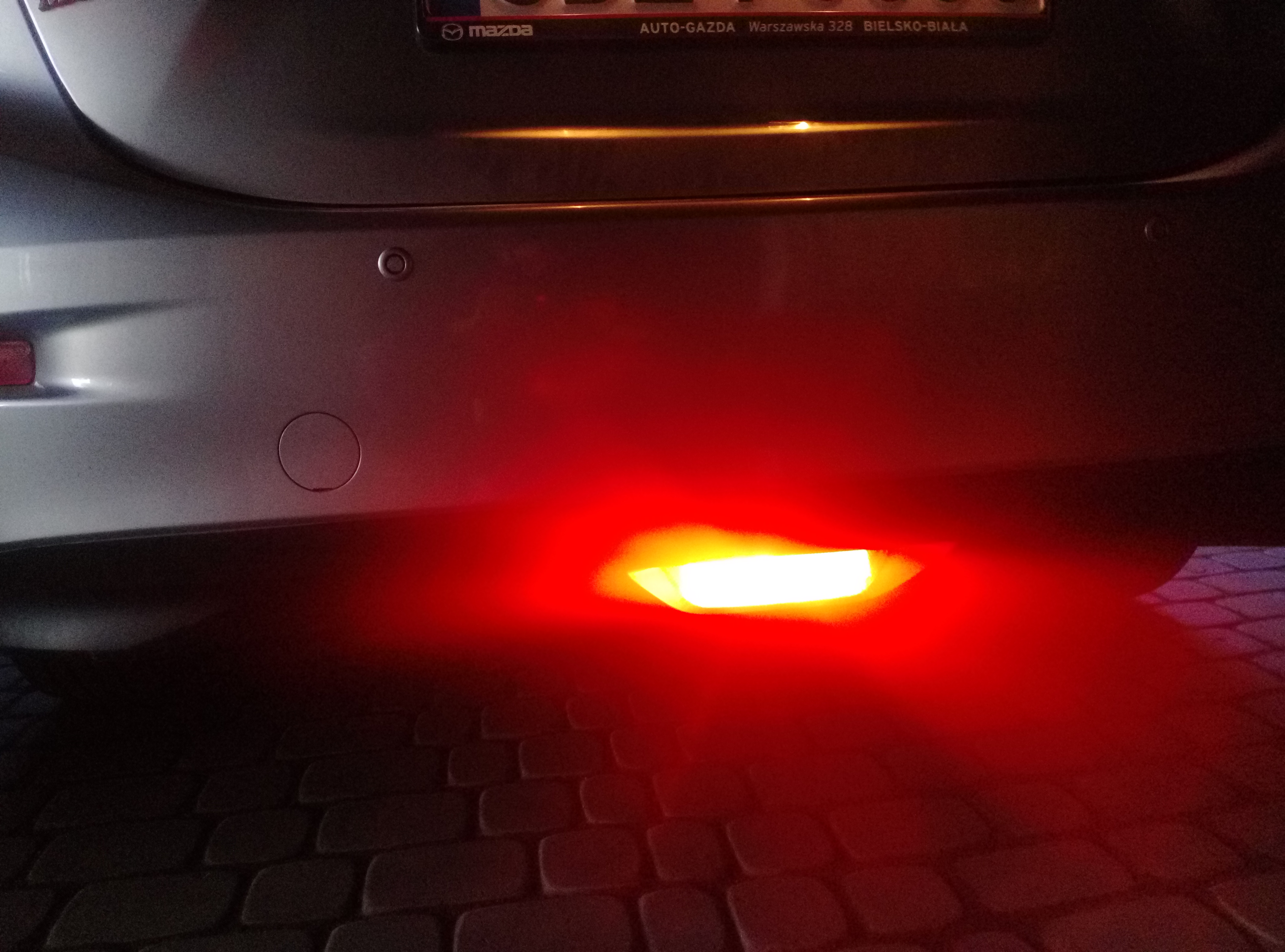

Postprzez meltemi » 22 kwi 2018, 21:30
Jak zrobić oryginalne tylne światło przeciwmgielne.
Bardzo dziękuję fabiomaster za poradnik i wszystkim zaangażowanym (darrecki – super robota)
Ja – taki "nieogar" – i dałem radę!
Ale nie obyło się bez problemów, więc proszę o uzupełnienie poradnika o ostrzeżenie dla takich jak ja.
Mianowicie jeśli grzebiecie przy niebieskiej wtyczce i wyjmiecie ją z modułu to pod żadnym pozorem nie zamykajcie klapy bagażnika! Ja to zrobiłem <glupek2>
Teraz niektórzy czytający zastanawiają się dlaczego a wiedzący umierają ze śmiechu.
Jak dostałem się do bagażnika "opowiem" jeśli będzie to kogoś interesowało.
Dopisano 22 kwi 2018, 21:35:
@meltemi a jak zrobiłeś to światło?
Europejski zderzak ze światłem przeciwmgielnym i oryginalnymi wtyczkami.
Podłączenie do modułu R-BCM pin 4Q
I programowanie Forscan'em

Postprzez garcia » 22 kwi 2018, 21:40
Hahaha, no tak, ale przynajmniej wiesz jak awaryjnie otwierać bagażnik. Ciekawi mnie, czy zderzak kupiłeś ze światłem, czy dołożyłeś do swojego, czy masz manetkę z przeciwmgielnymi i kontrolkę na liczniku, czy włącznik nieoryginalny?

Postprzez meltemi » 22 kwi 2018, 21:45
Zderzak ze światłem, manetka również dokupiona (właściwie gratis dostałem), kontrolki nie mam, gdyż licznik oryginał – Canada i kontrolki nie posiada (chyba) bo mój kabelek nie pozwala na zmianę regionu.

Postprzez garcia » 22 kwi 2018, 21:52
Też mam Canada i w liczniku nie ma kontrolki przeciwmgielnych. Obecnie jestem na etapie wymiany licznika na EU. Światło przeciwmgielne dołożyłem w zderzak zamiast lewy odblask, ale tak jak fabiomaster pisze efekt jest marny, to znaczy za słabo daje po oczach ;)

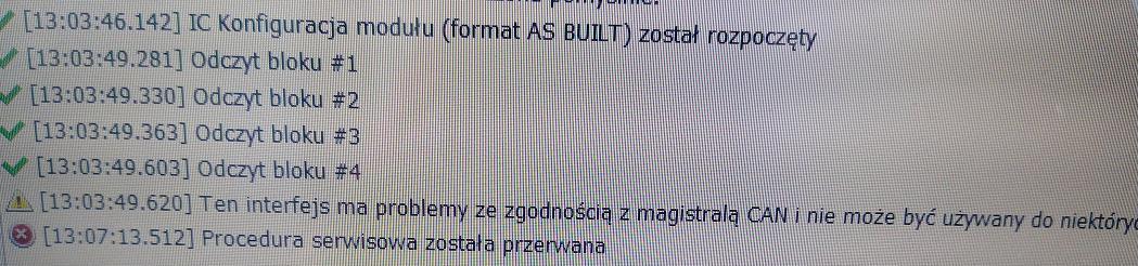

Postprzez meltemi » 23 kwi 2018, 08:51
@meltemi dobra robota ! <spoko> zmień licznik i będzie komplet.
Jeszcze nie wiem czy chcę zmieniać licznik.
Ale jeśli się zdecyduję to dopiero jak ogarnę mój kabelek, który nie chce kodować funkcji w module IC.
Może to problem sterowników – muszę sprawdzić.

Postprzez fabiomaster » 23 kwi 2018, 09:30
Kabel musi mieć przełącznik HS MS CAN. programowanie IC następuje po przełączeniu. Forscan sam o to poprosi.
Od: 23 sty 2017, 11:00
Posty: 62 (1/6)
Skąd: Miłosław
Auto: Mazda 3 BM 2015 2.0 A/T 155KM iTouring + iTTP
CX-5 2023 Carbon 2.5 AWD
CX-5 2024 PremPlus 2.5 AWD
Postprzez meltemi » 23 kwi 2018, 10:35
Ja mam kabelek z automatycznym rozpoznawaniem HS/MS bez przełącznika.
Widzi wszystkie moduły Forscan o nic nie prosi ale niektórych funkcji nie chce obsłużyć.
poradzę sobie, to kwestia czasu, którego niestety w tech chwili mało.
