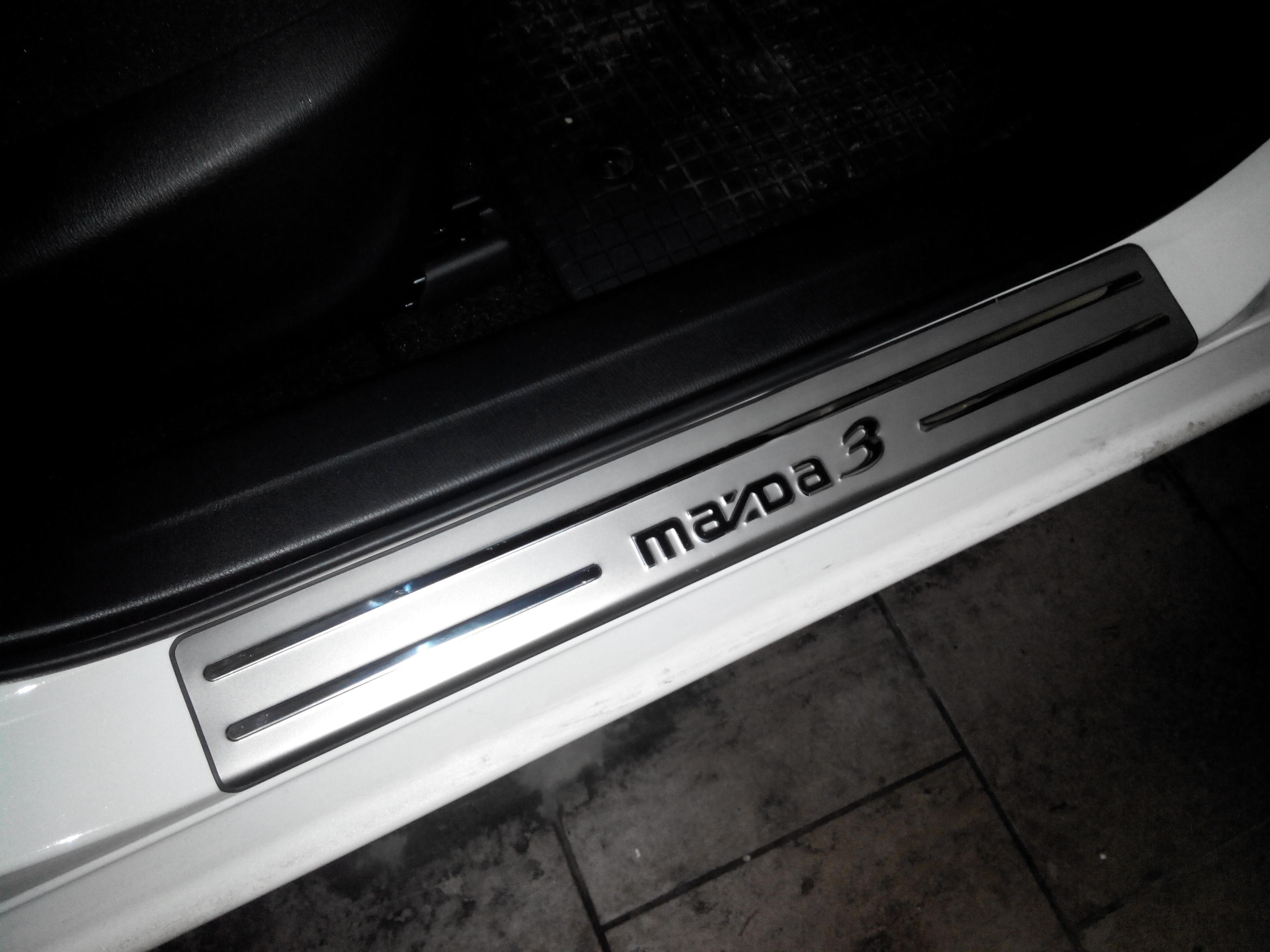

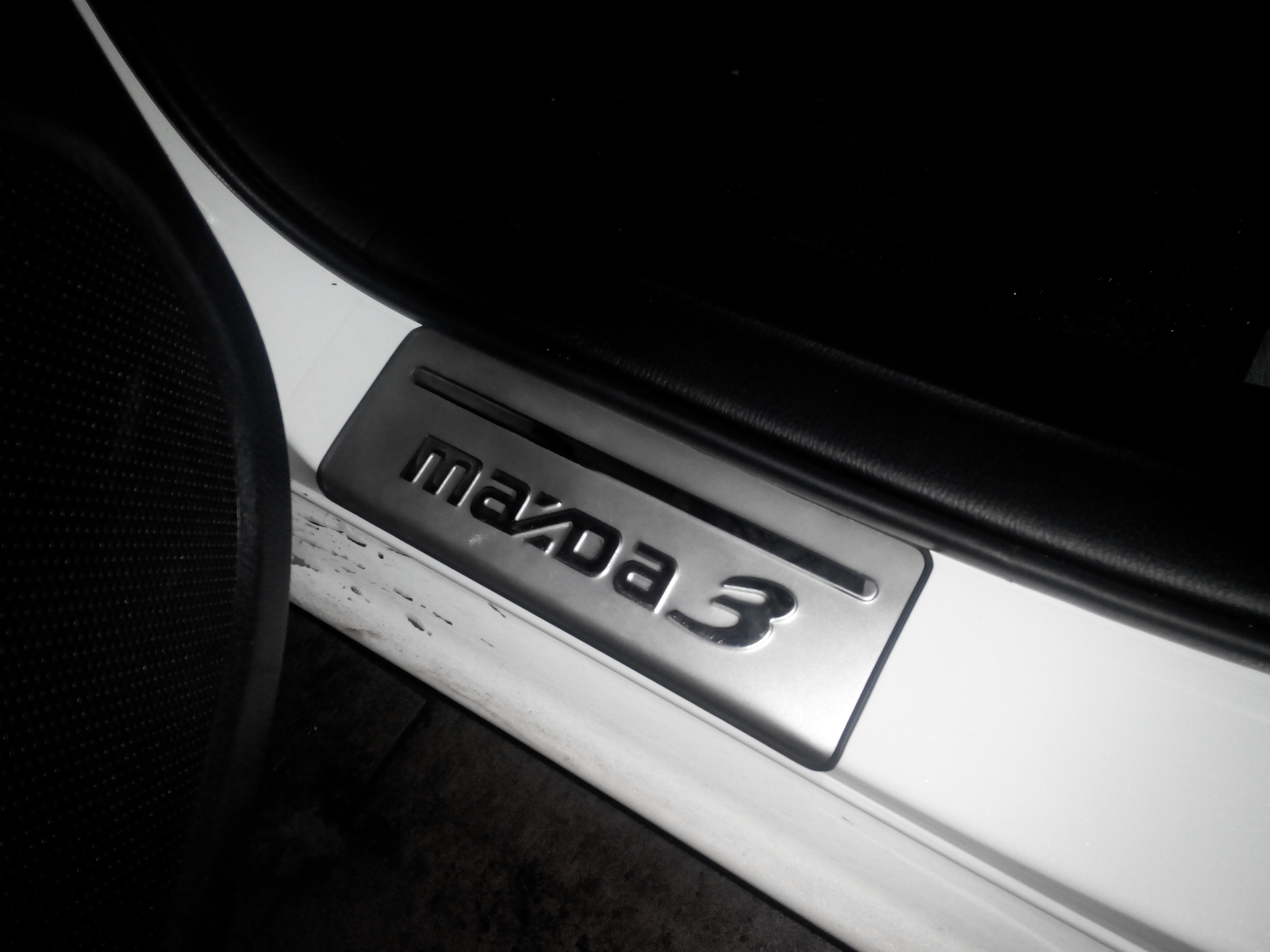

Postprzez andrewp » 25 lut 2015, 19:09
W końcu zamontowałem moje nakładki.
Jak wcześniej pisałem, miałem małe problemy bo "oryginalna taśma chińska M3" nie chciała mi trzymać nakładek. Kupiłem szerszą dwustronna taśmę do zastosowań na zewnątrz i chyba będzie OK.

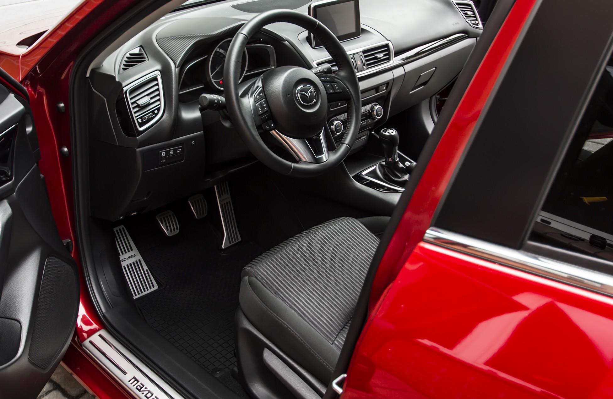

Postprzez Warko_ » 11 lip 2015, 10:16
Tak wyglądają moje zamontowane nakładki i progi zakupione na Alliexpress. Jakość wykonania całkiem przyzwoita. Podstopnica i nakładki na pedały montowane bezinwazyjnie, chociaż trochę się namęczyłem żeby je założyć – efekt poniżej.
Od: 9 lut 2015, 01:31
Posty: 56 (3/1)
Postprzez creet » 11 lip 2015, 10:33
Warko_ napisał(a):trochę się namęczyłem żeby je założyć
Ja te nakładki zakładałem zimą:) Bez suszarki ogrzewającej gumę by nie dało rady:D Po 10tys km na tych nakładkach, potwierdzam ich jakość i polecam.
