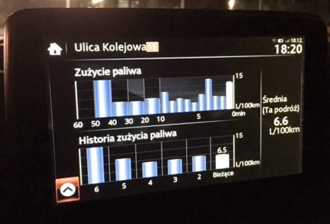

O jak miło. Ciekawe, na ile skomplikowane byłoby pozbycie się reszty tego dziadostwa i zostawienie tylko tego ekranu.

Trzeba wyłączyć i-stop Forscanem :)

Postprzez child » 7 gru 2017, 23:00
I wtedy te dwie pierwsze zakładki znikają?

Postprzez darrecki » 7 gru 2017, 23:47
Teoretycznie tak, ale to temat do innego wątku

Postprzez sapyc » 8 gru 2017, 08:55
Ja mam jedną stronę tak jak na zdjęciu.
u mnie też jest tylko jedna strona pokazująca spalanie
iStop nie mam bo wersja z USA
chociaż jak pierwszy raz wsiadłem to myślałem że mi sie wyłączył silnik na światłach – tak cicho się zrobiło. tak to jest jak się jeździło 4 lata dieselem a potem się przesiada do benzynki.

garcia napisał(a):Ja mam jedną stronę tak jak na zdjęciu
U mnie też jest jedna plansza:
