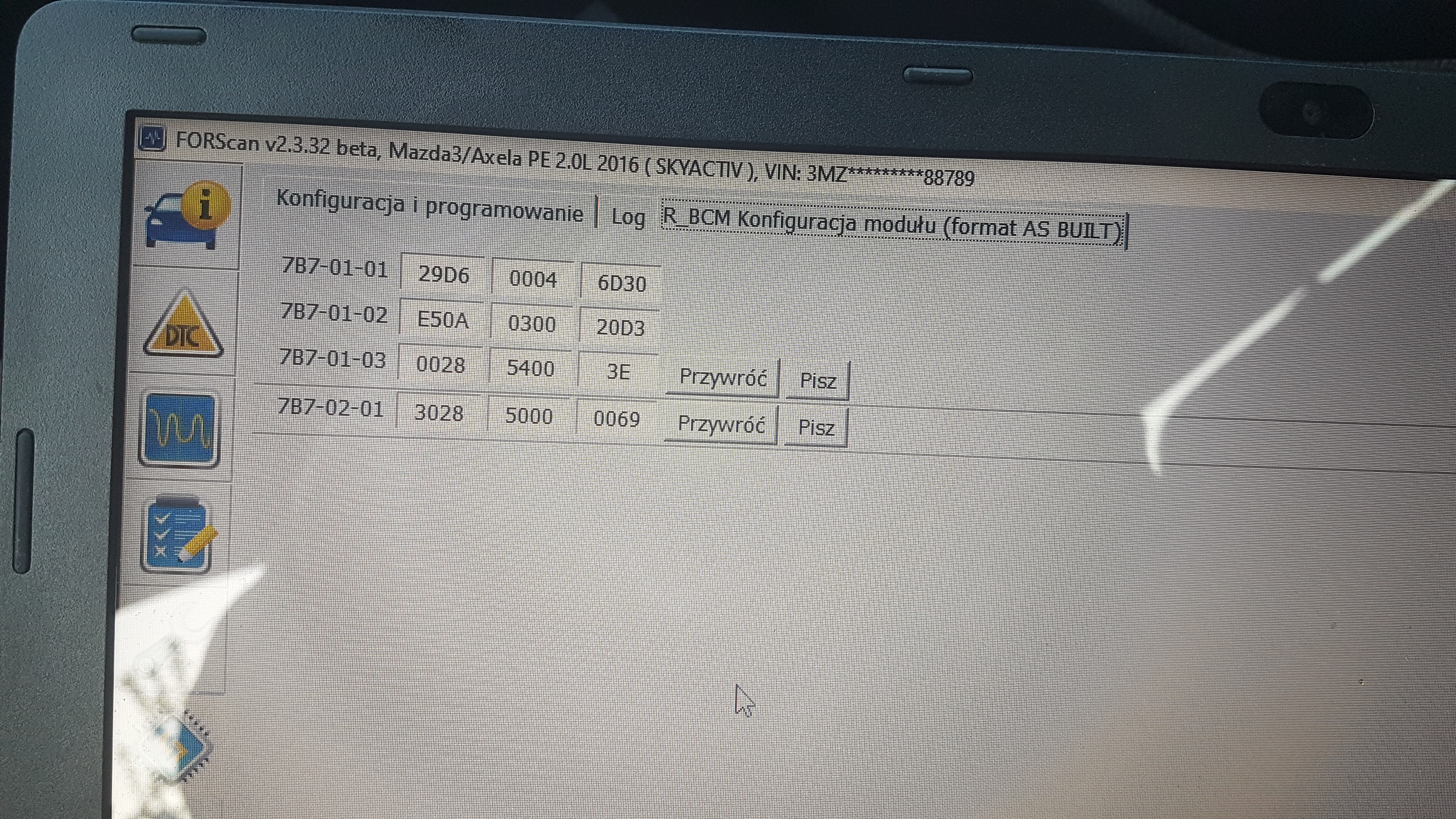

Postprzez Greg2359 » 14 maja 2020, 19:49
witam, potrzebuje informacji jak pozmieniac ustawienia w forscanie aby uaktywnic tylne swiatlo przeciwmglowe
to moj zrzut z ekranu
Od: 14 maja 2020, 07:26
Posty: 2
Auto: Mazda 3 Sport
2016 Sedan
Kanada
Postprzez garcia » 17 maja 2020, 21:30
Spróbuj tych ustawień
7B7-01-01 2DD6 0004 6D34
