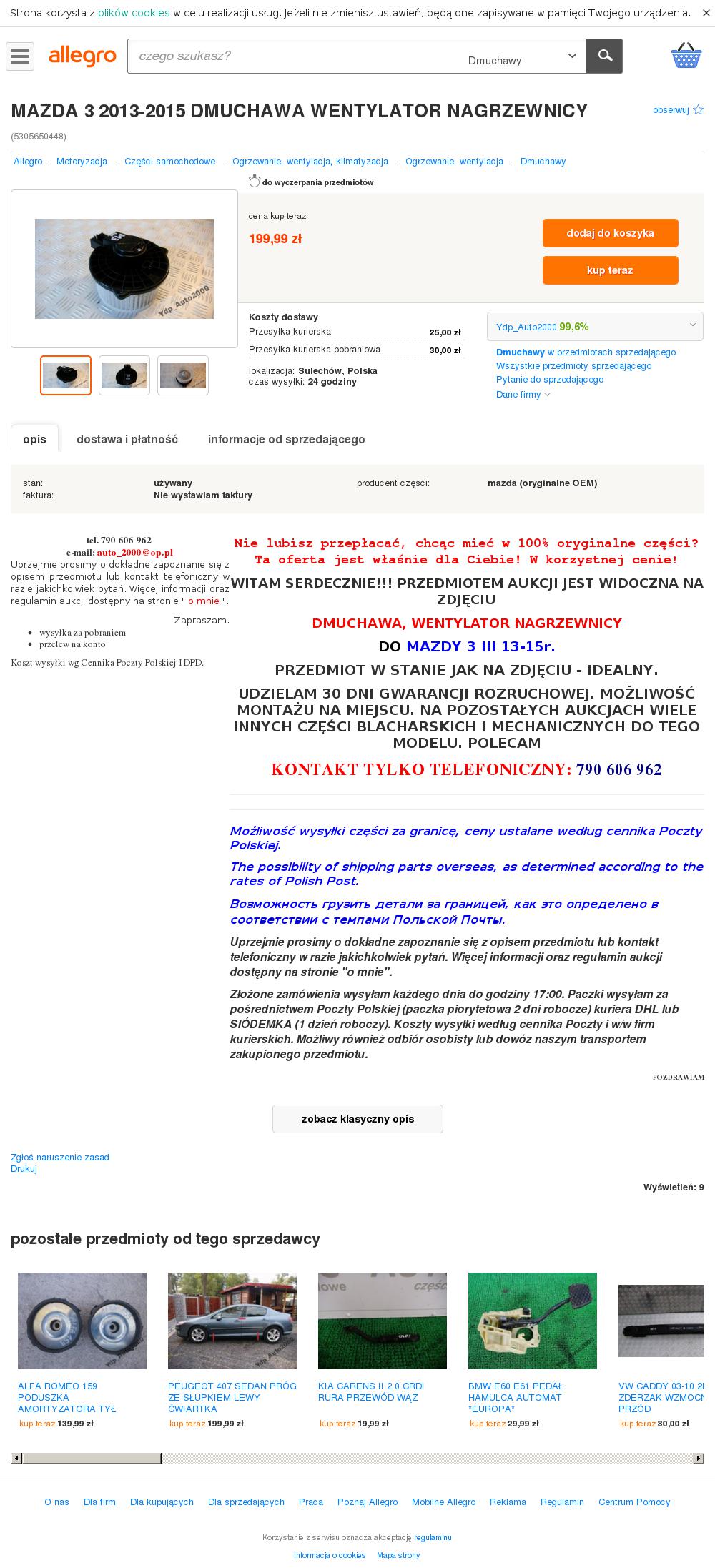

Witam, mam do wymiany silnik dmuchawy od nawiewu. Może mi ktoś potwierdzić czy taki silnik od wersji EU będzie pasował? np taki:
http://allegro.pl/mazda-3-2013-2015-dmu ... 50448.html
