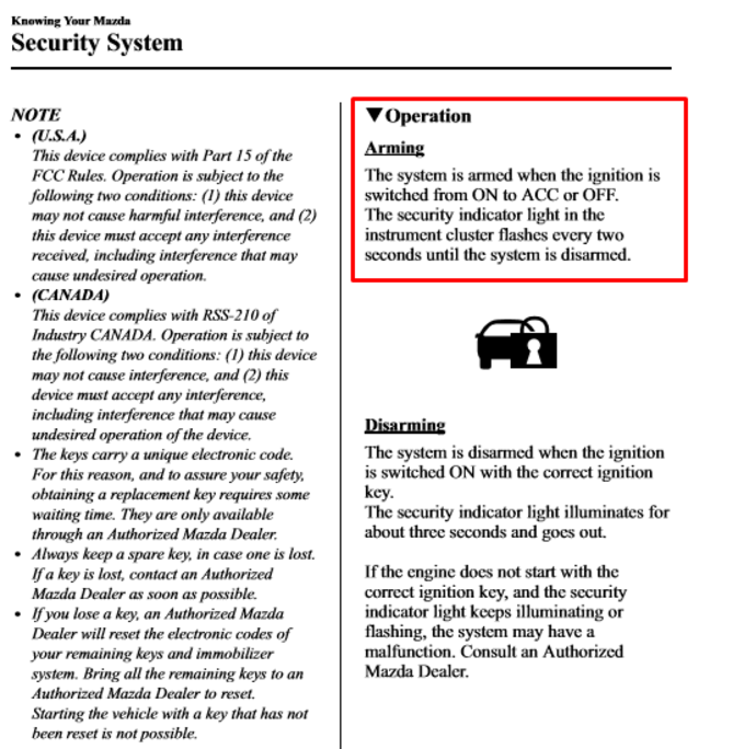

Od wczoraj stałem się posiadaczem Mazdy 2 1.3 rok produkcji 2010. Mam pytanie związane z lampkami ostrzegawczymi deski rozdzielczej. Otóż po zamknięciu drzwi i kliknięciu na pilocie symbolu kłódki czyli zamykania (centralny zamek) na desce rozdzielczej – miga mi na czerwono symbol "klucza z wykrzyknikiem". Ze znajdującej się na forum instrukcji obsługi do Mazdy 2 znalazłem jedynie opis że jest to "lampka ostrzegawcza klucza". Po włożeniu kluczyka do stacyjki i zapaleniu zapłonu samochodu ten symbol znika. Chciałem się zapytać co oznacza ten migający symbol i czy ten model aut tak ma czy należy podjąć jakieś środki w sensie konsultacja w serwisie itp. Z góry Dziękuje za pomoc.

Po przekręceniu kluczyka w pozycję ON lampka ma po chwili zgasnąć. To oznacza, że wszystko jest w porządku. Jeśli nie gaśnie to w ten sposób informuje o awarii. Miganie oznacza wyczerpaną baterie albo brak komunikacji miedzy kluczykiem a układem.

Migający kluczyk nie jest niczym niepokojącym. Oznacza jedynie, że immobilizer został uzbrojony. Dzieje się tak automatycznie po wyciągnięciu kluczyka. Jest to opisane w instrukcji auta.

To są dwie różne lampki, co innego lampka kluczyka zaawansowanego a co innego immobilizera.

W moim modelu też z 2010 roku jest tak samo, po wyjęciu kluczyka po kilku sekundach zaczyna migać ta kontrolka. Ja od razu uznałem że tak ma być :)

Hej, od kilku dni mam Mazdę 2 2008 i wcześniej nie migała ta kontrolka.
Dzisiaj raptownie zaczęła migać na czerwono co dwie sekundy, rozumiem że tak jak piszecie wszystko jest ok ?

Jeśli miga wyłącznie gdy kluczyk jest wyjęty to jest OK.

Dokładnie tak jest, gaszę auto, wyciągam kluczyk i zamykam centralny zamek a ona sobie cały czas miga.
