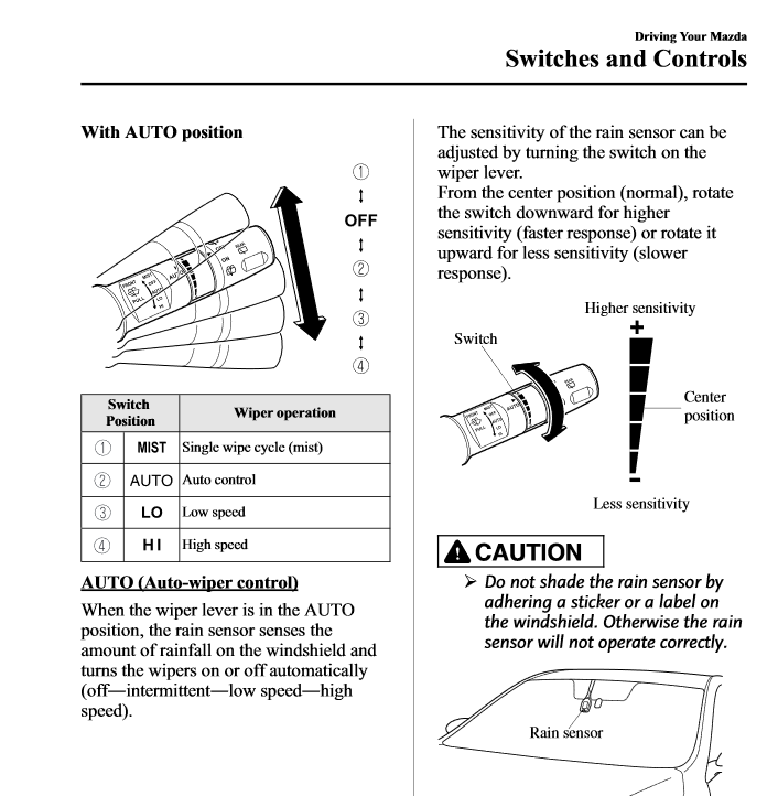

Z instrukcji wynika, że pozycja AUTO wymaga czujnika deszczu na przedniej szybie. Jeśli go nie ma, wnioskowałbym, że manetka została wymieniona na niepoprawną.
Strona z instrukcji:

Postprzez greg79 » 21 paź 2014, 20:28
dzieki za odp – z instrukcji to samo dzisiaj przeczytałem:)
niby samochód nie rozbity – a przynajmniej najmnijeszego śladu nie ma:)
teraz pytanie do mądrzejszych ode mnie – co z tym fantem zrobić (brak trybu przerywanego wycieraczek jest jednak upierdliwy)
czty wystarczyłaby sama wymiana manetek na takie z funkcją przerywanej pracy (INT)?
a może w drugą stronę? tzn jakaś zmiana żeby był czujnik deszczu?

Znając Mazdę sama wymiana manetki na zwykłą (bez trybu auto), powinna załatwić sprawę. Aby poprawnie zamontować czujnik deszczu potrzebna jest wymiana przedniej szyby.
