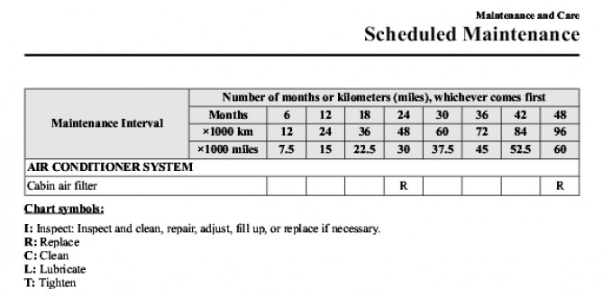

Postprzez Wojtek » 15 wrz 2014, 14:20
Aby nie było niedomówień...
Wyciąg z książki obsługi M2 DE:

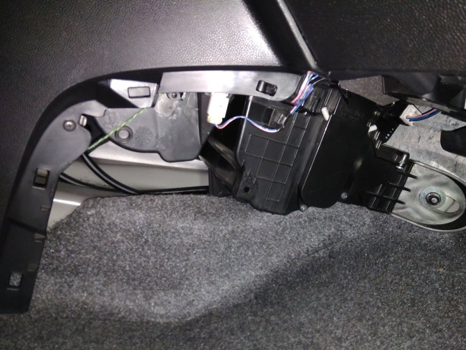

W tunelu środkowym po prawej stronie, tam gdzie pasażer trzyma nogi. Ponoć lepiej wymontować schowek dla lepszego dostępu. Tutaj dość dobrze to widać:

Wojtek napisał(a):Aby nie było niedomówień...
Dokładnie, wczoraj odebrałem samochód z serwisu Mazdy, przegląd nr 8 więc i na fakturze jest wyszczególniona wymiana filtra kabinowego. Także co 4 lata wg książki się wymienia.

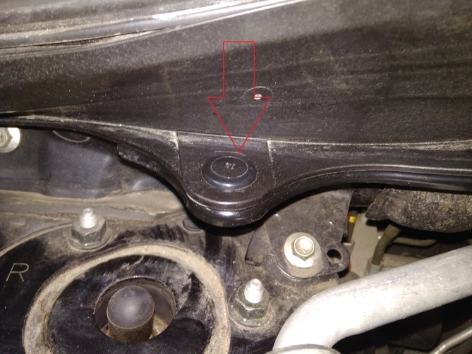

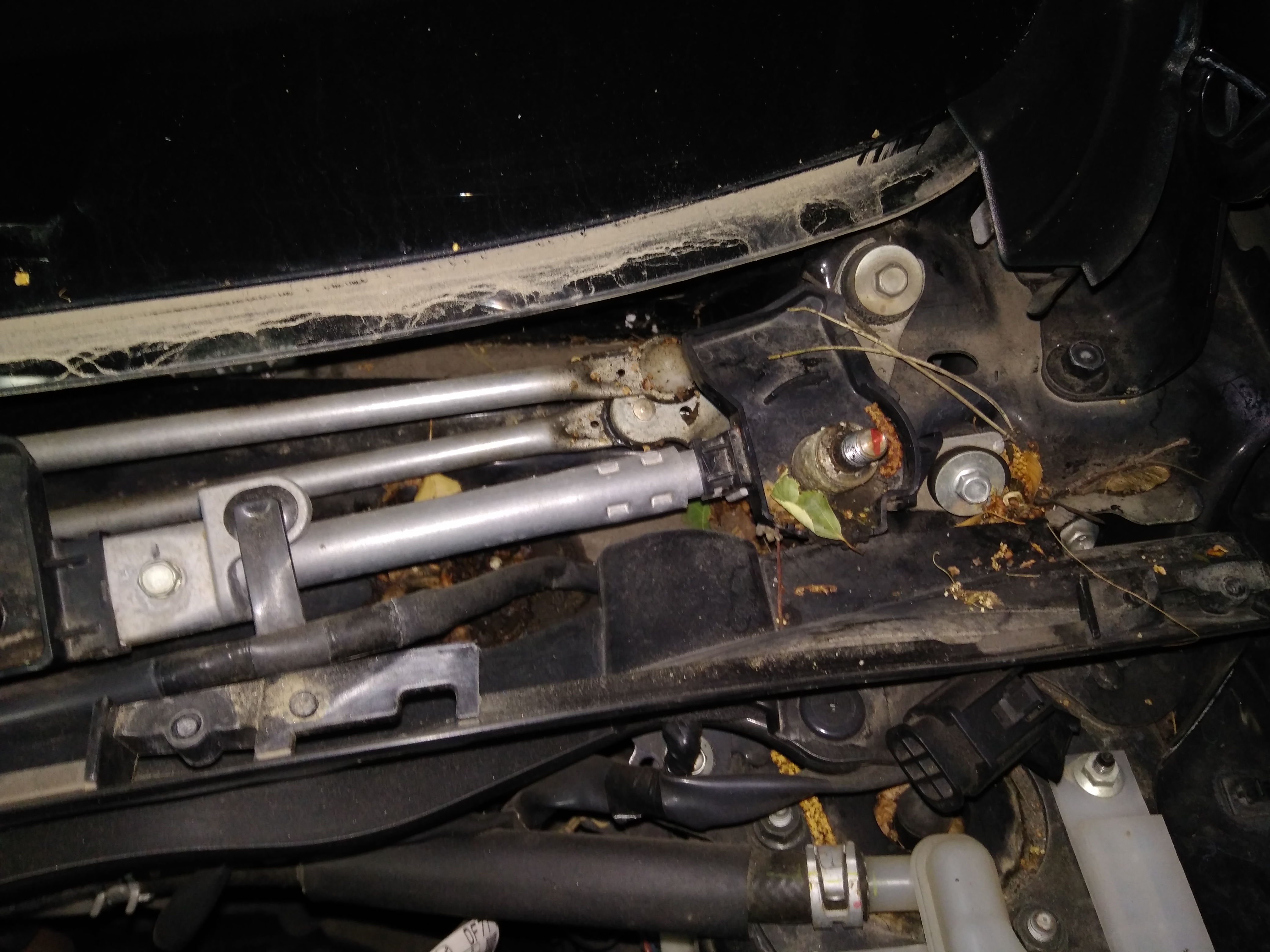

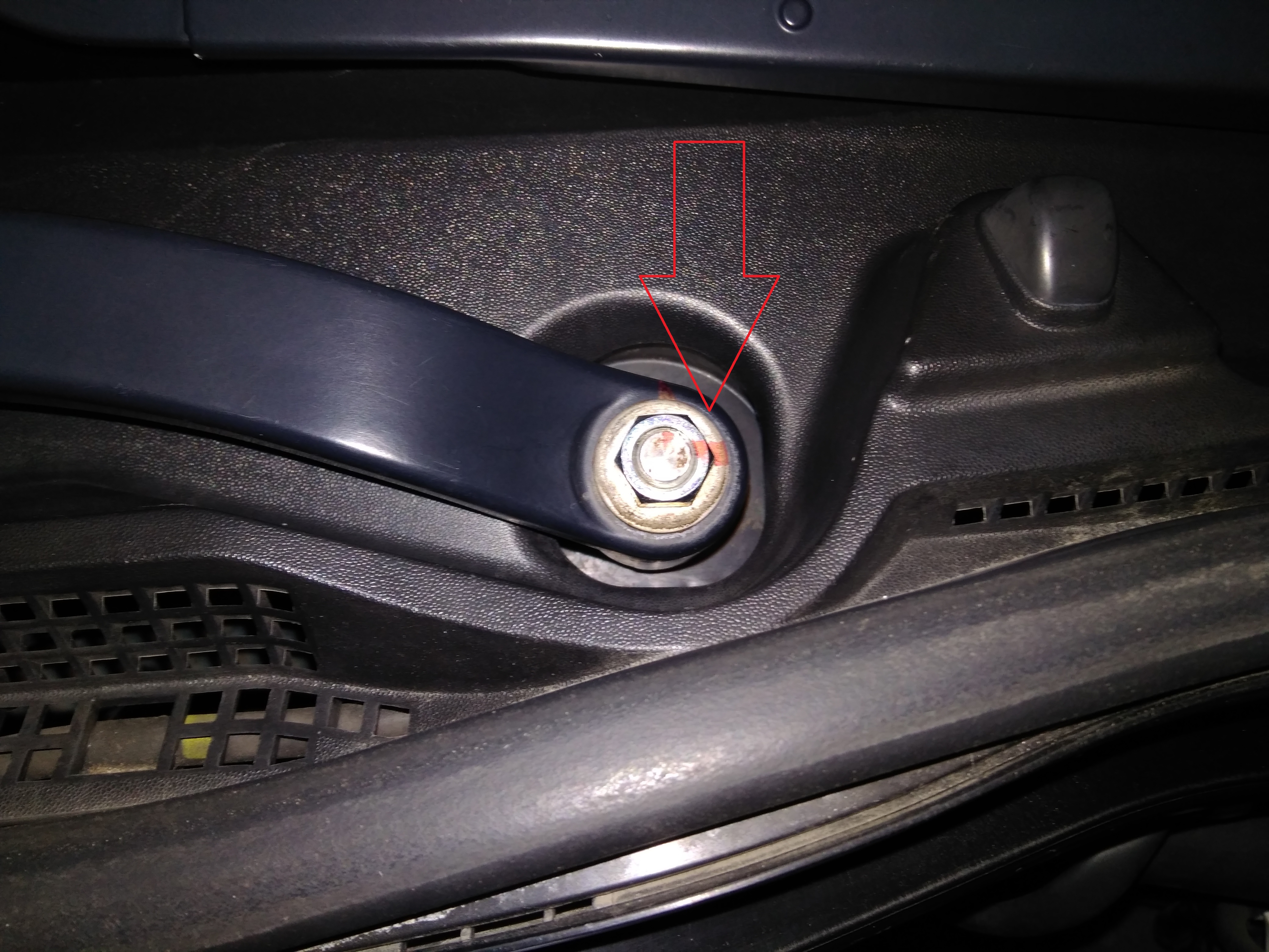

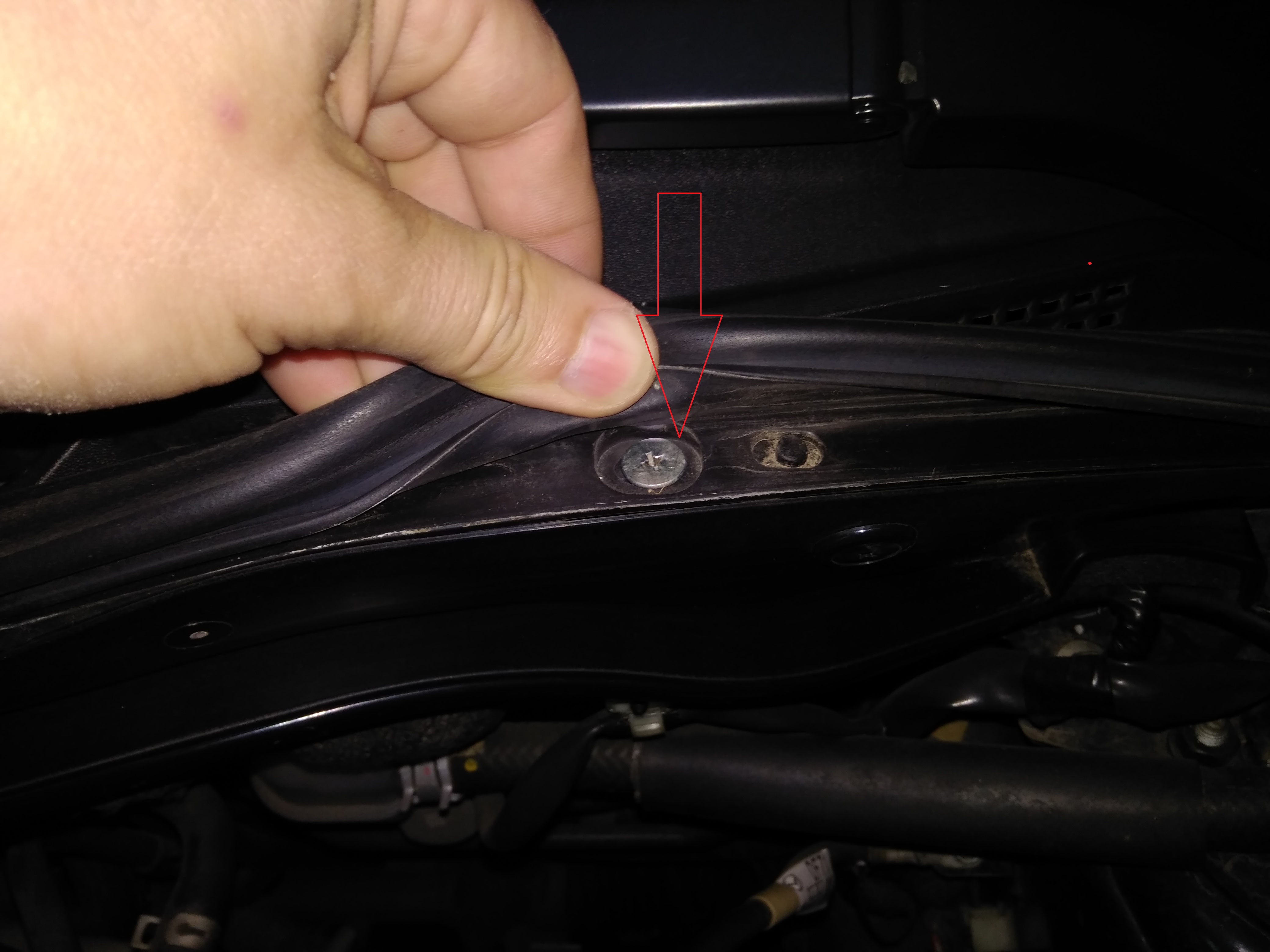

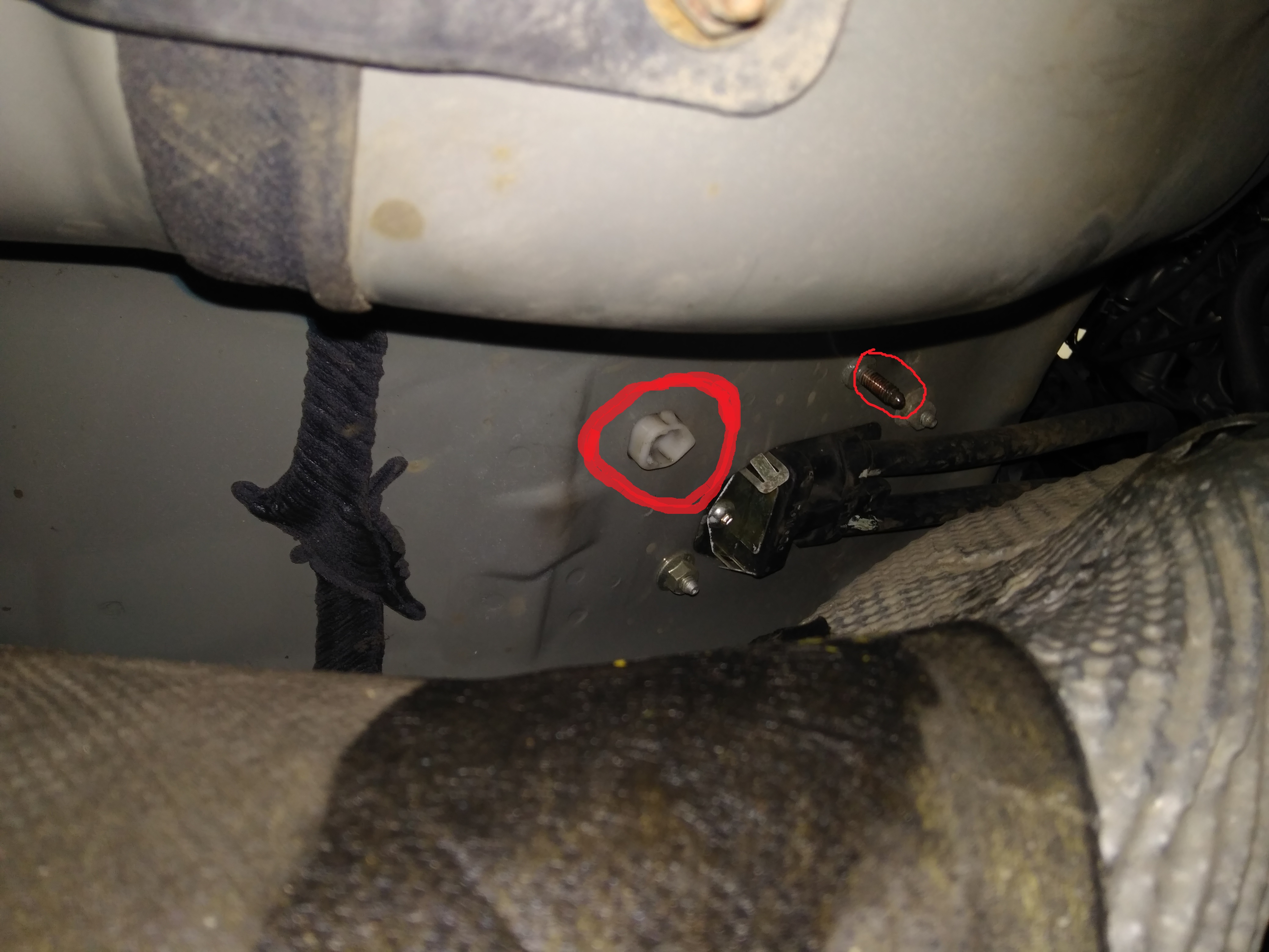

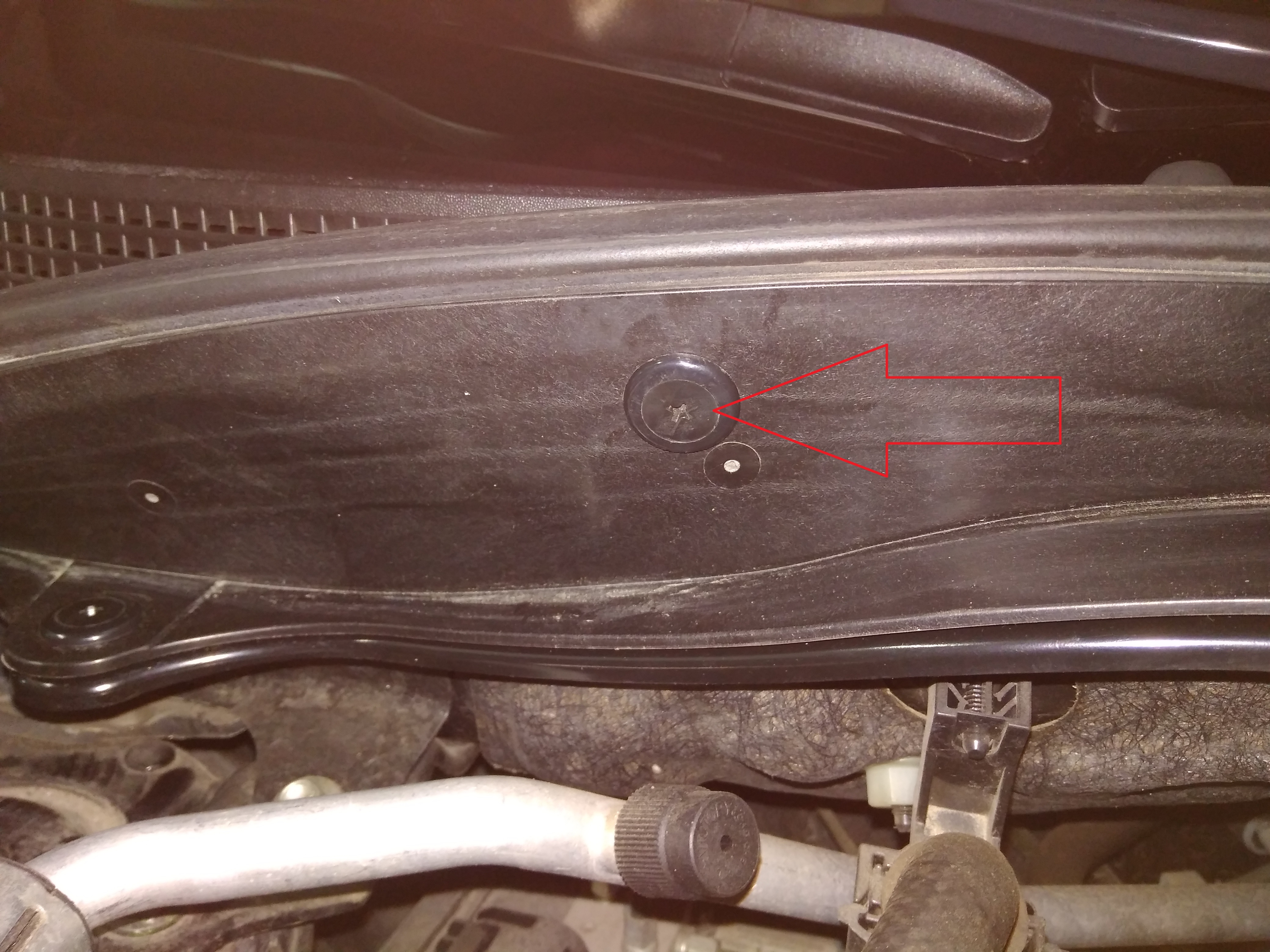

Wykręcamy wycieraczki i po odkręceniu śruby ja zaznaczam mazakiem na śrubie i ramieniu znak, żeby potem tak samo zamontować.
Następnie odkręcamy wkręty pod uszczelką. Jest ich chyba 8.

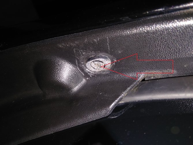

Cdn wkręt pod uszczelką

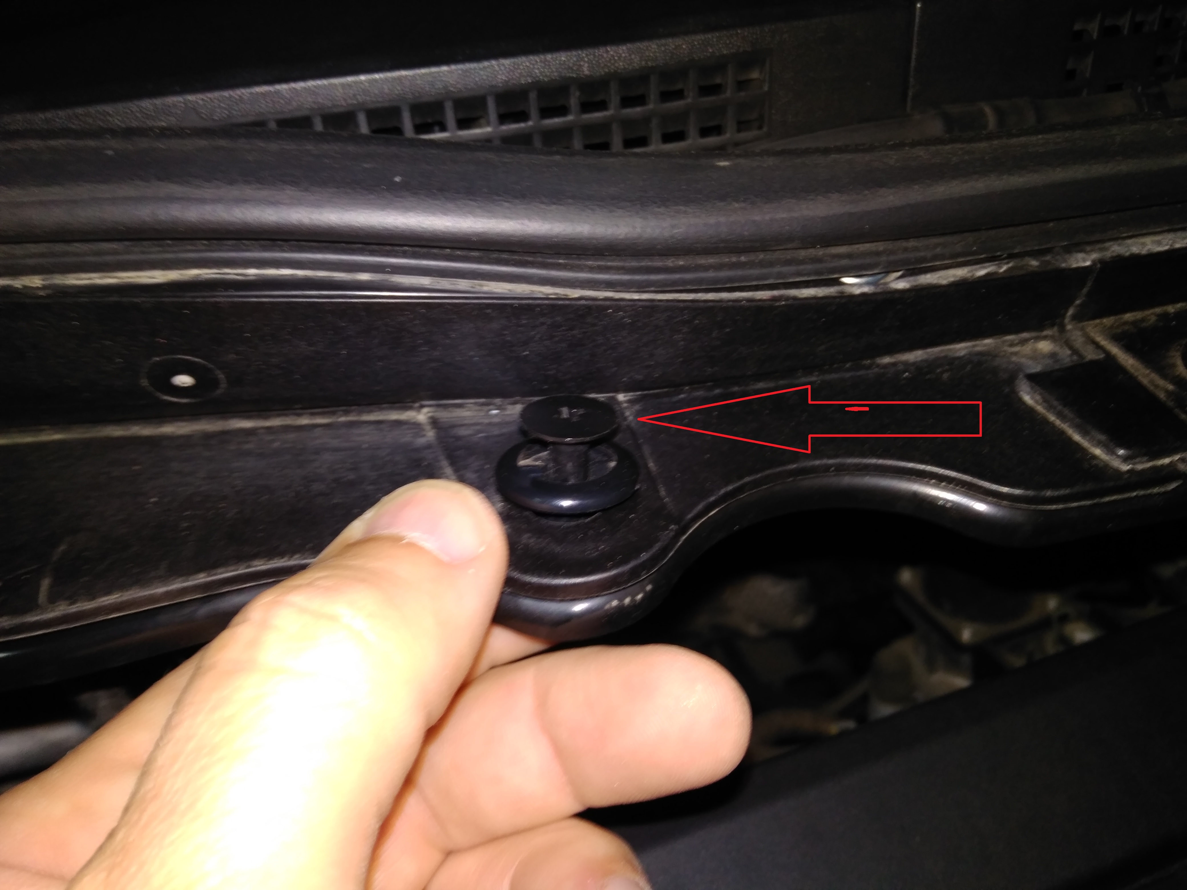

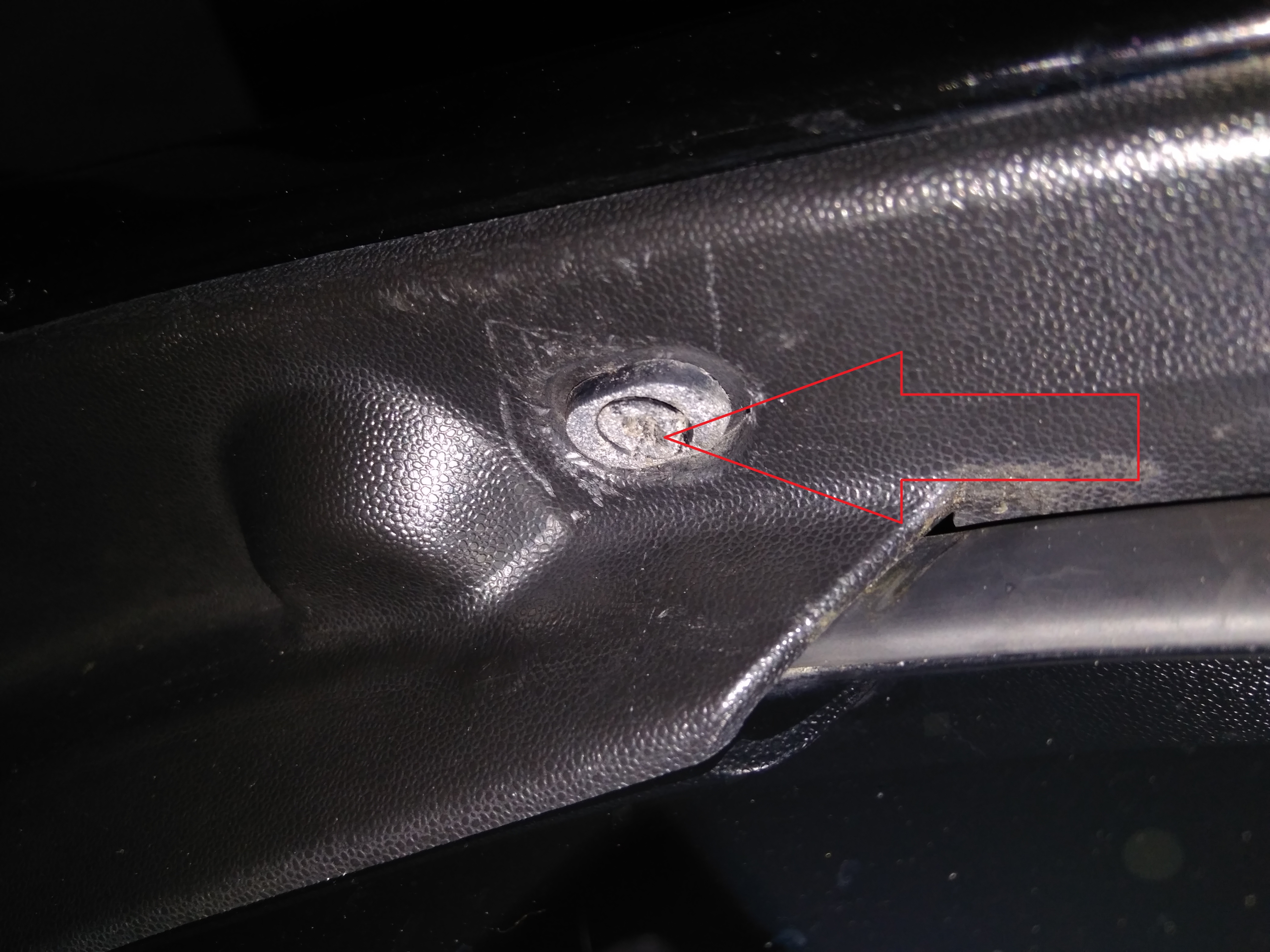

Następnie wyciągamy zaczepy. Po jednym po każdej stronie
Następnie wyciągamy te wzdłuż poziomej grodzi.
Sposób podważenia zatrzasku
Jeszcze dwa zatrzaski po rogach szyby, także należy delikatnie podważyć środek i dopiero potem całość.

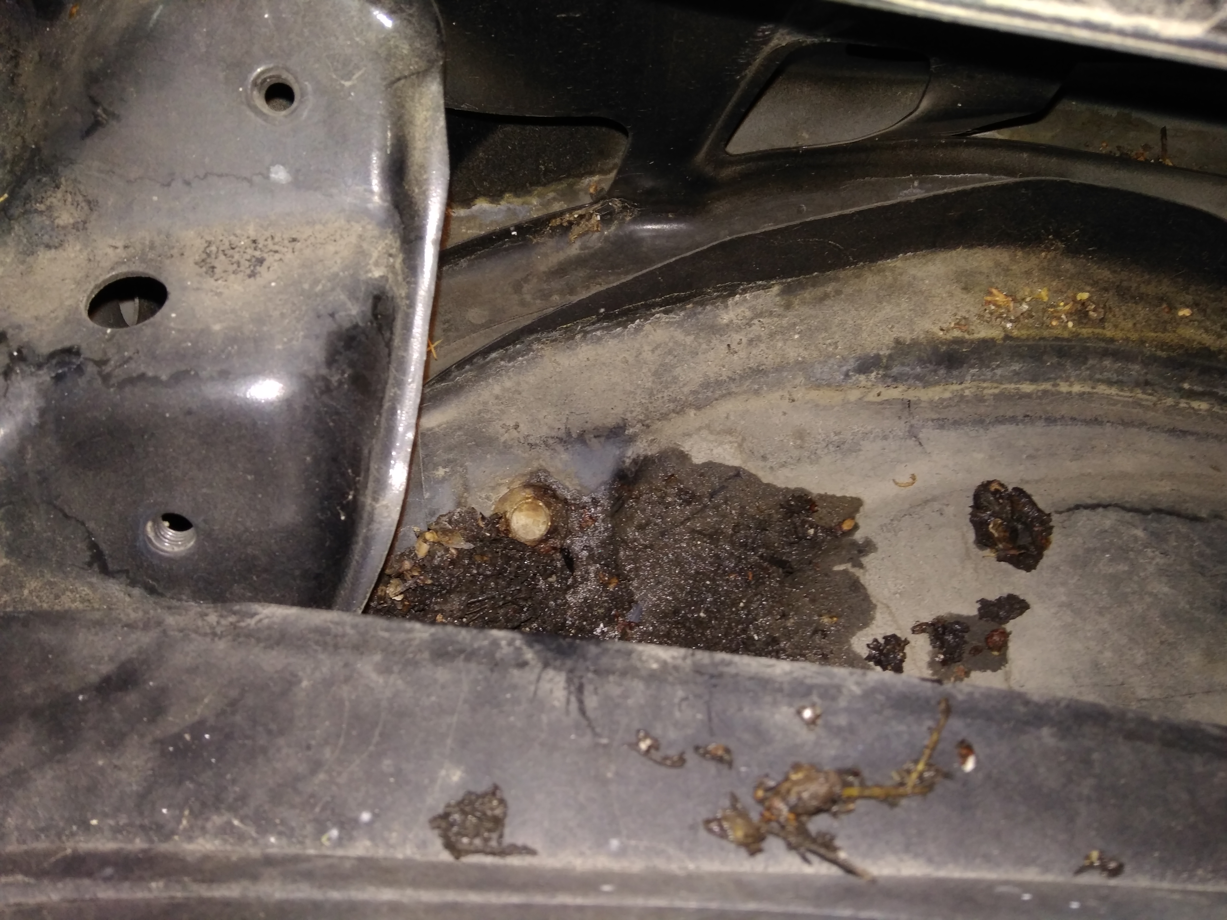

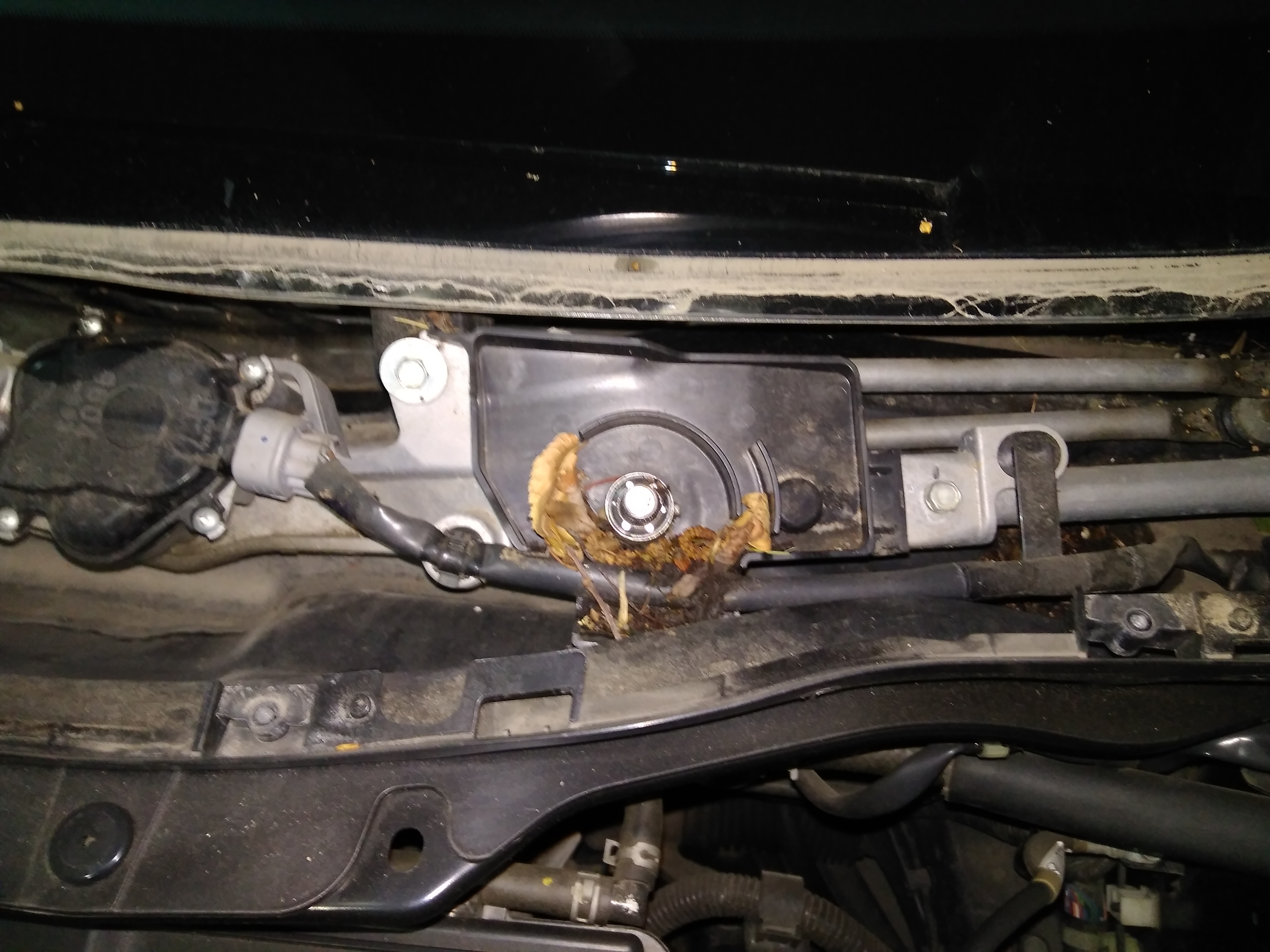

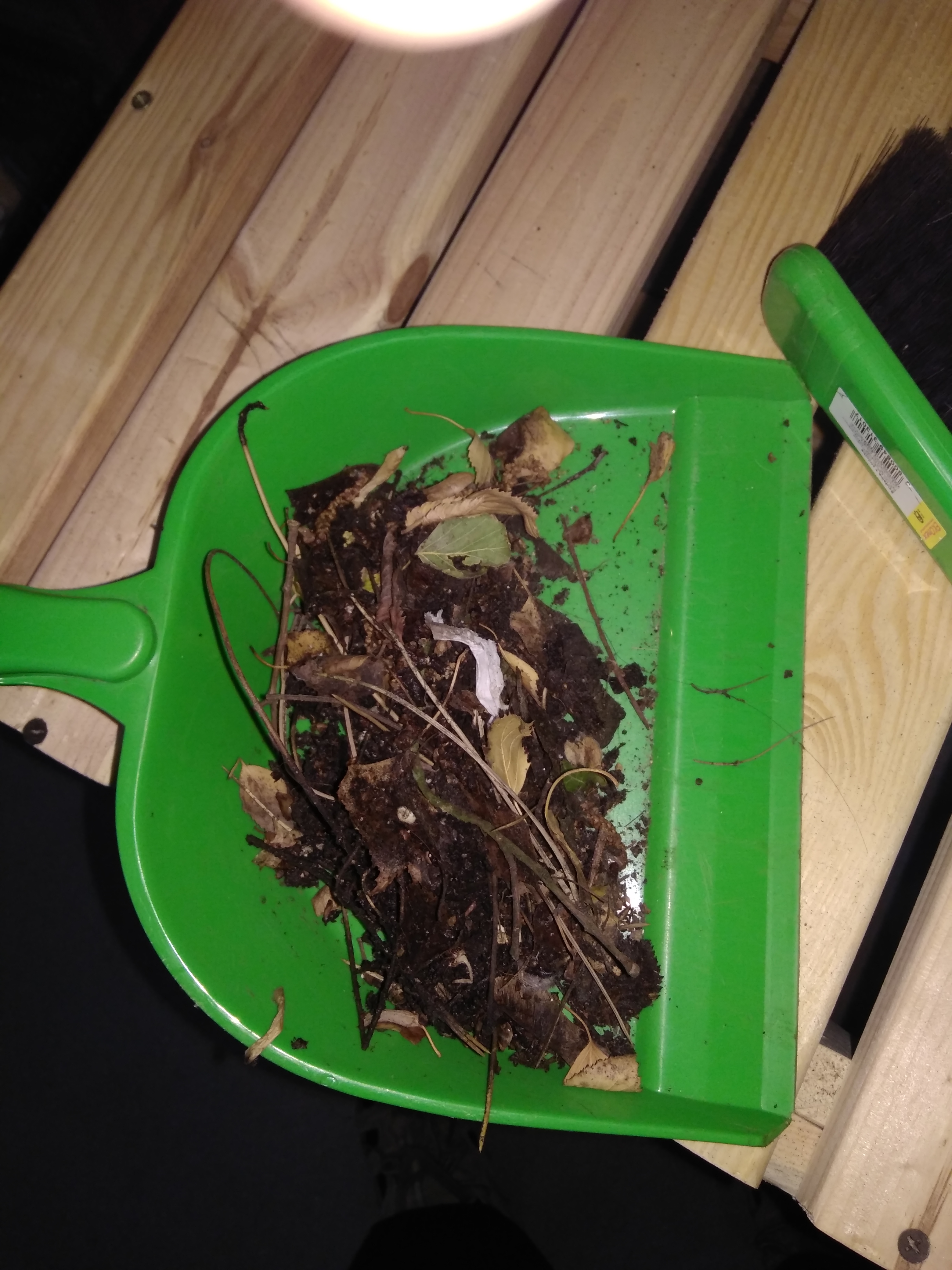

I czyścimy wszystko dokładnie
Dużo tam syfu a smród leci do środka.
Wszystko zgniłe
Trochę tego było. I czyszczenie trochę zajęło

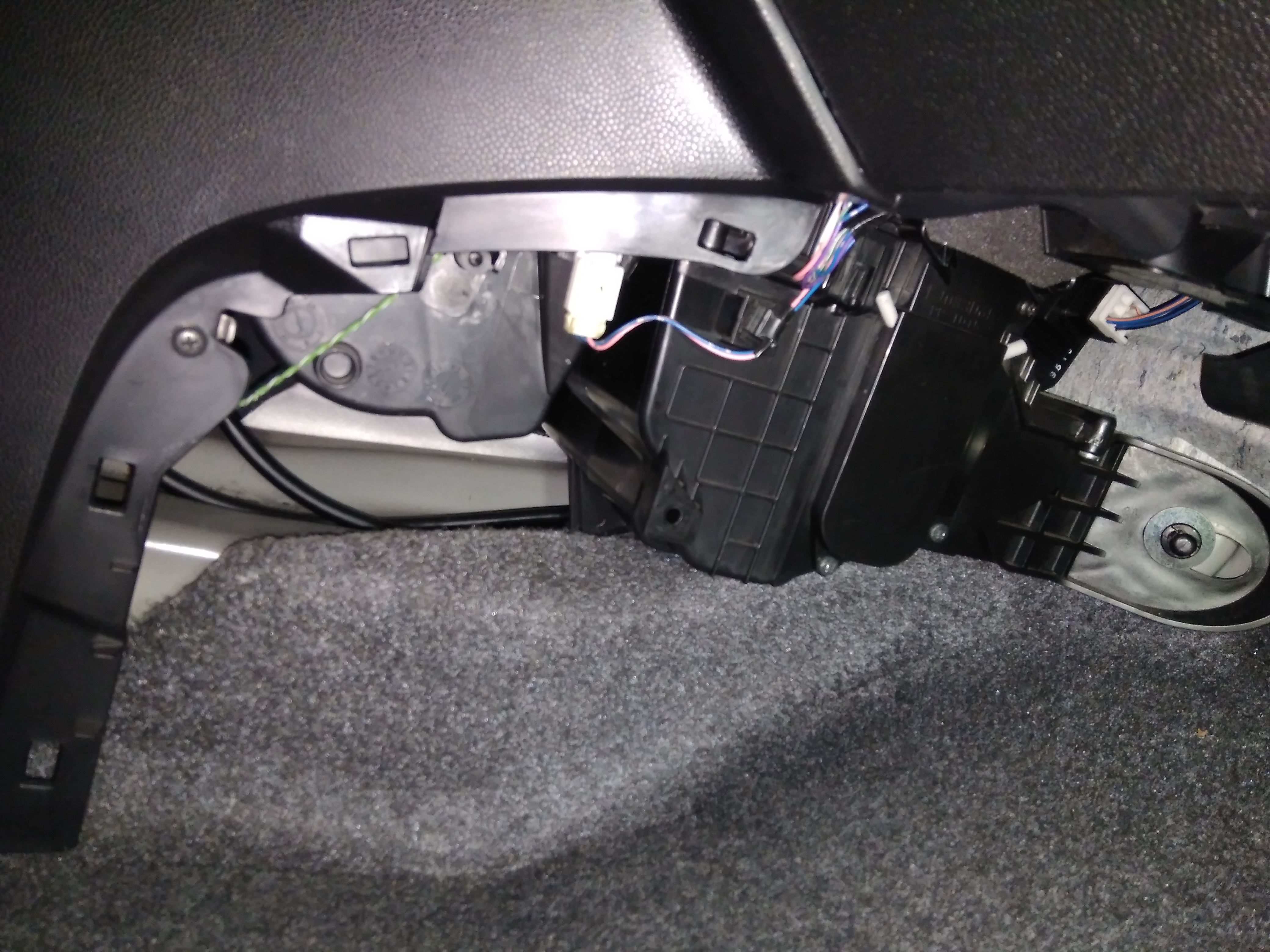

Ja dla łatwości dojścia i czyszczenia demontuje boczek

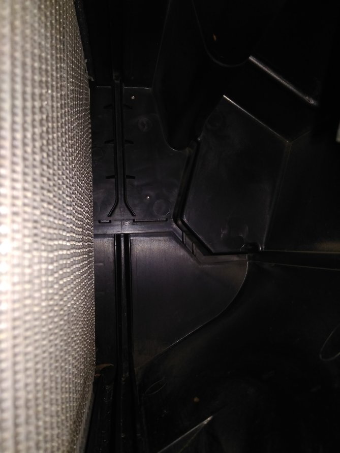

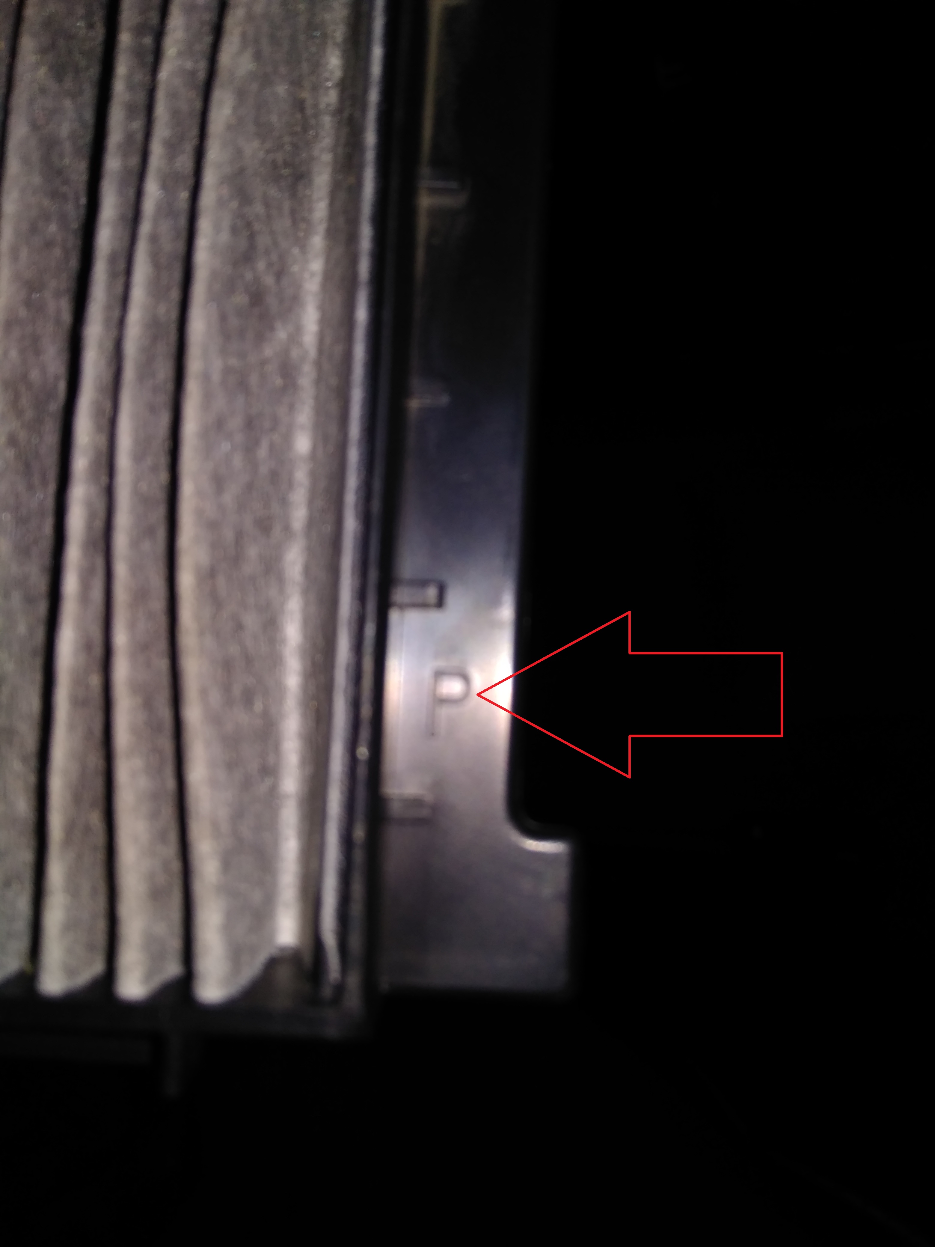

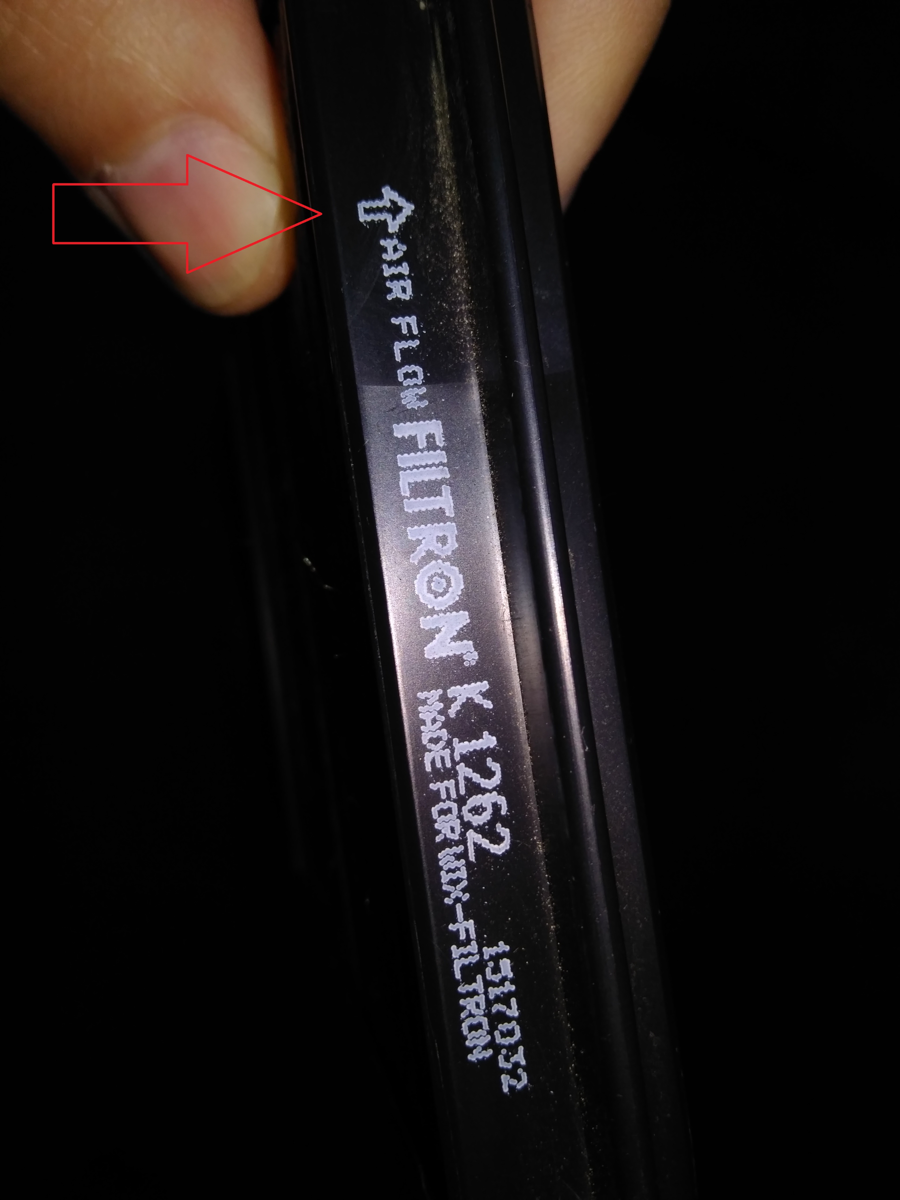

na filtrze mamy literkę P oznacza stronę prawą
Mamy także kierunek montażu czyli wlotu powietrza

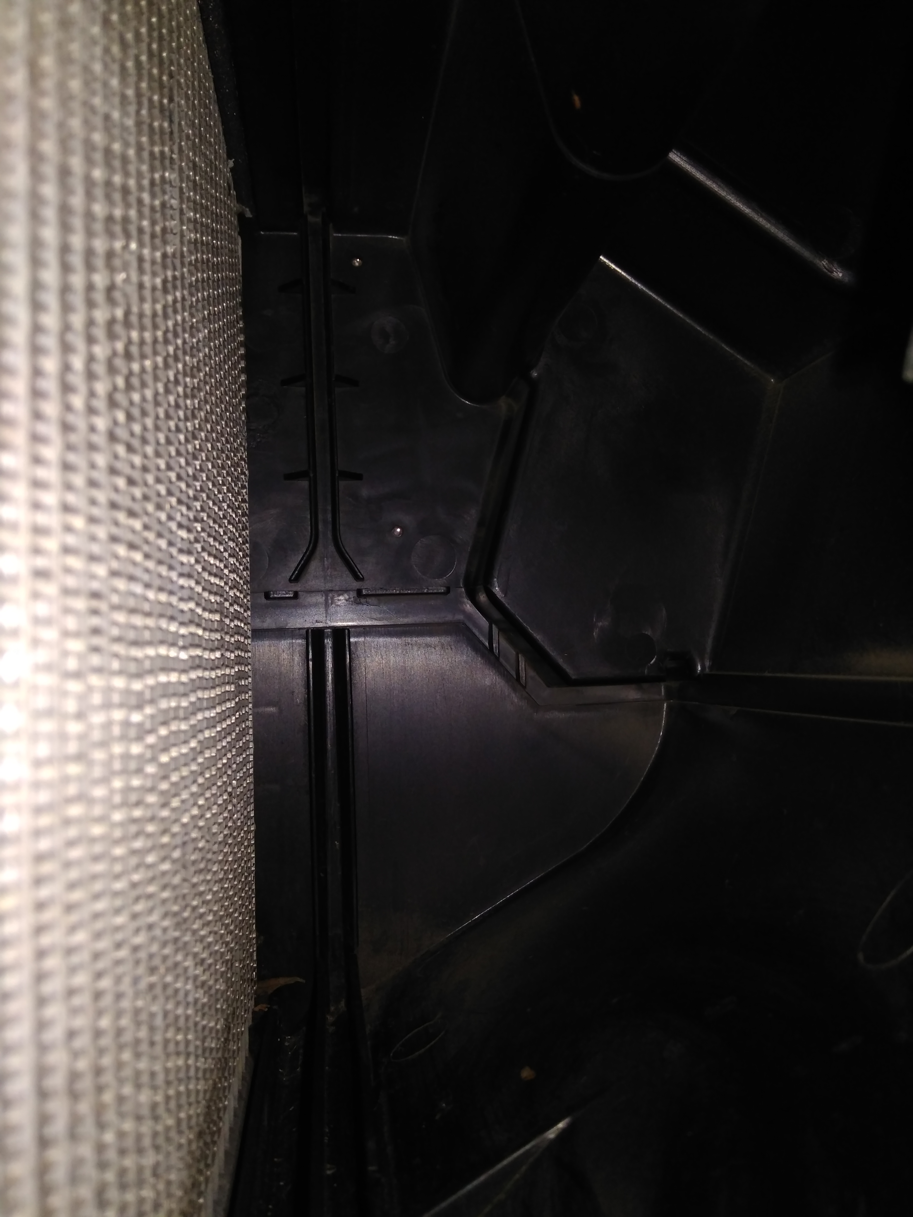

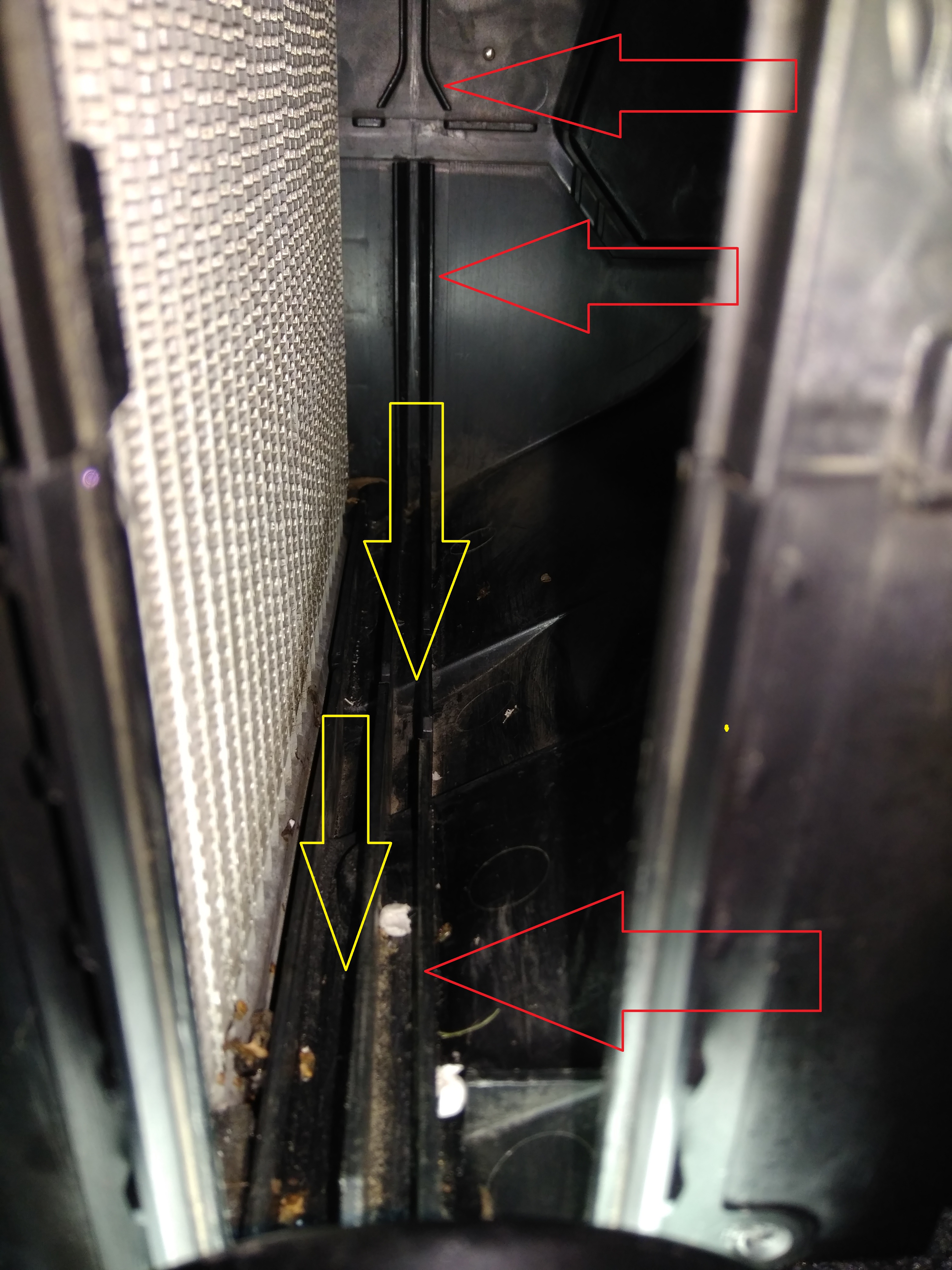

Tu mamy widoczne wewnętrzną prowadnicę, w którą wsadzamy jako pierwszy górny filtr i jak dosuniemy do końca przesuwamy go do góry a następnie pod niego wsuwamy dolny filtr. Prowadnice dobrze je trzymają.
Należy przed montażem wyczyścić te prowadnice jakimś narzędziem bo jest tam dużo brudu.

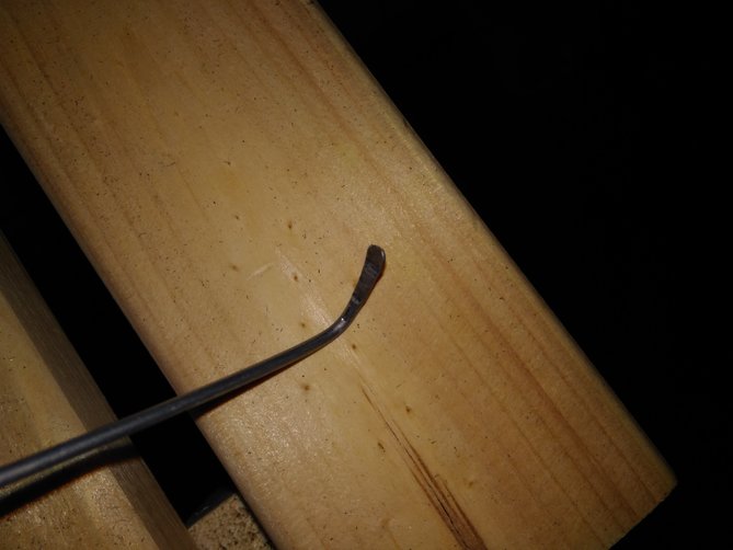

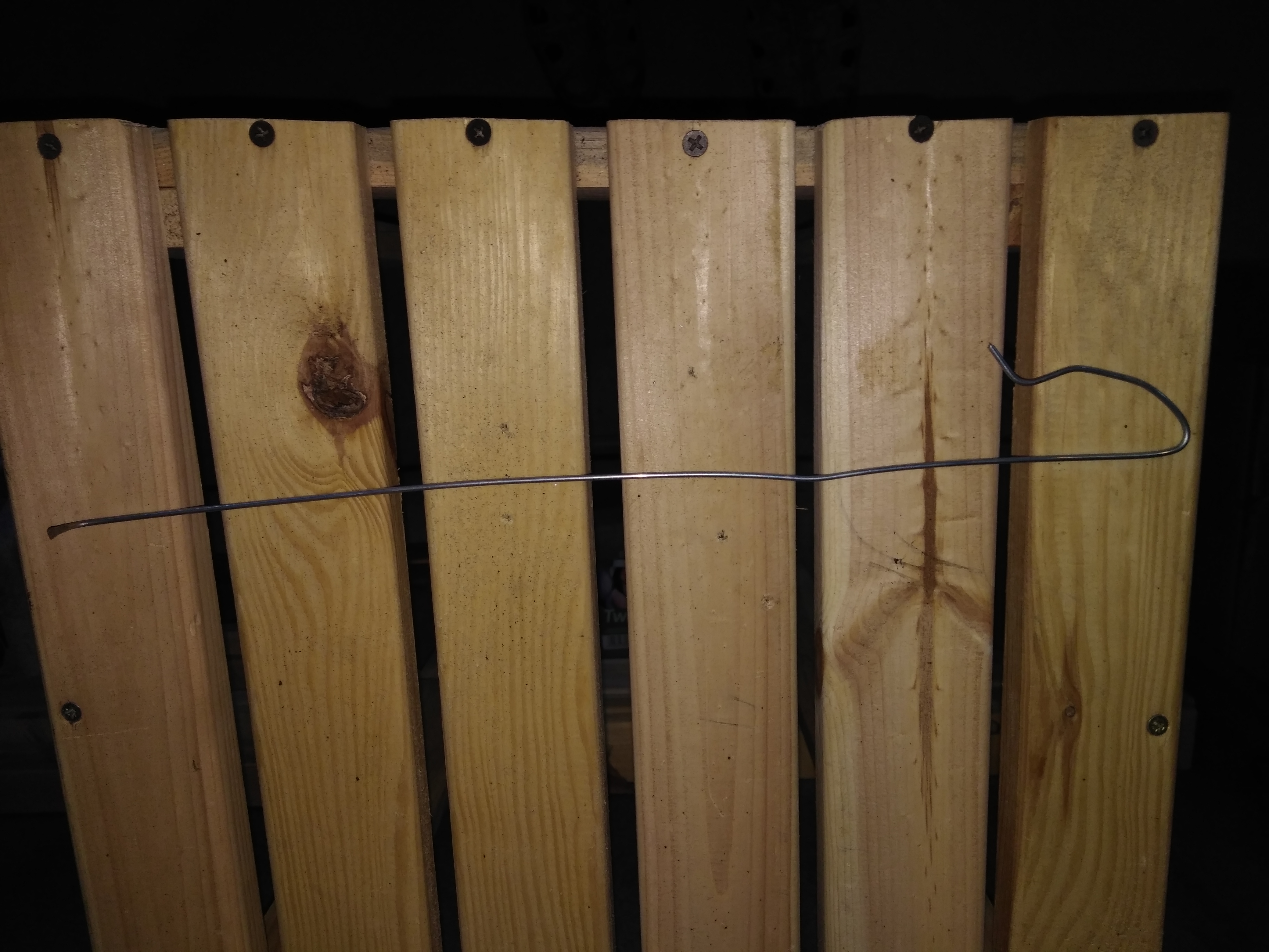

Mój drut do czyszczenia prowadnic zrobiony z wieszaka
Zagięty koniec i zaklepany na szerokość prowadnic. Sprawdza się idealnie

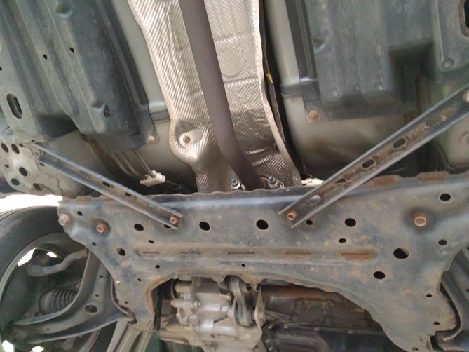

Postprzez Diaderny » 3 sie 2017, 18:18
Cześć

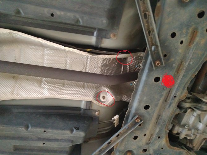

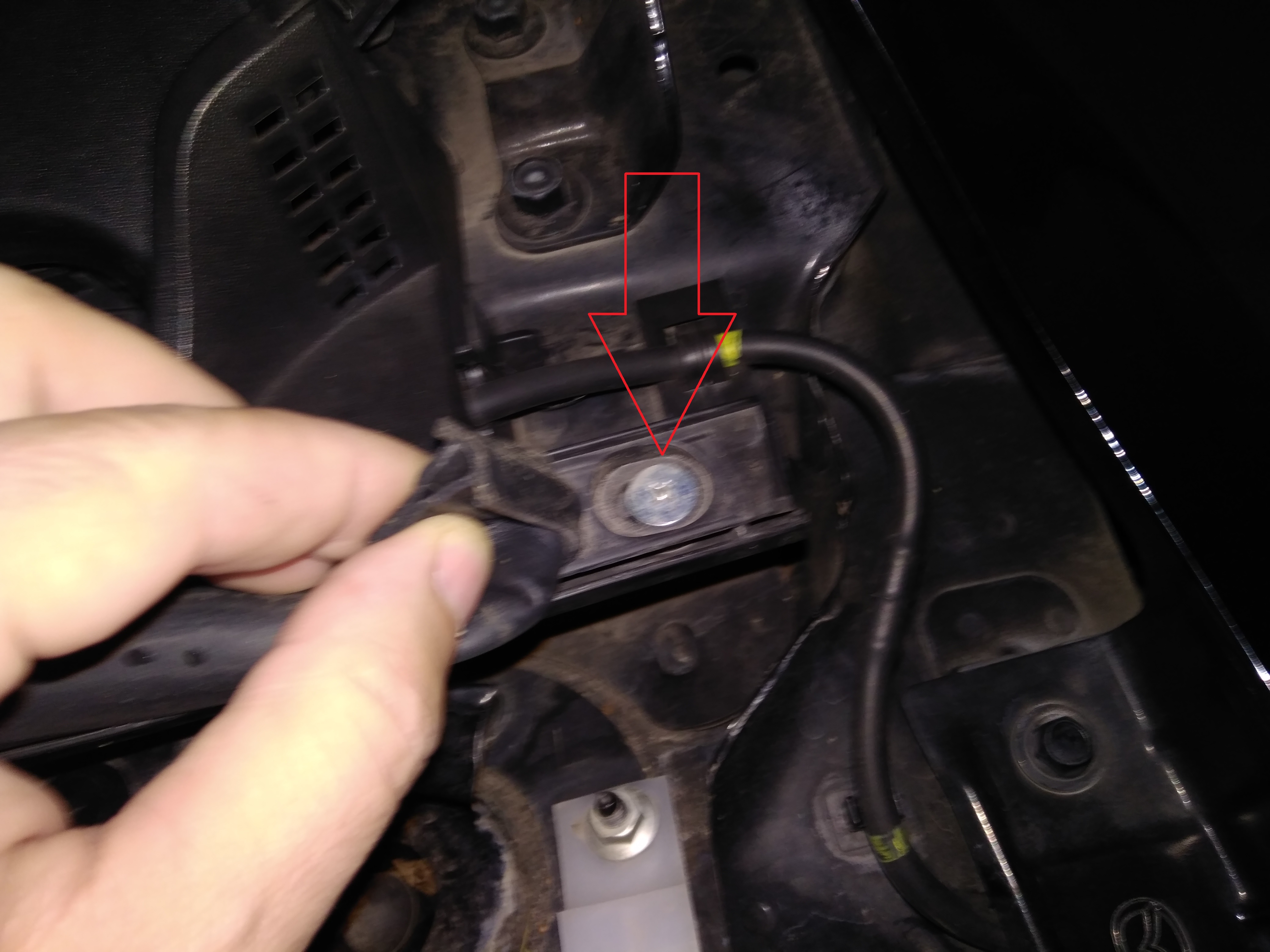

Jak obiecałem tak robię. Dzisiaj zabrałem się za odprowadzenie wody. A więc na kanał, w powietrze i zabieramy się do znalezienia odpływu. Ogólnie odkręciłem 5 śrub, trochę zapieczone od nowości.
Potem odgięcie osłony termicznej i zdziwienie bo szukałem jakiejś rurki a tam mała plastikowa kostka z otworem, który przepchałem drucikiem i przedmuchałem na wyjętym filtrze kabinowym. Następnie duża butelka 1,5l wody i radość Stasia :). Między odpływem a osłoną termiczną jest może z 05 cm wolnego miejsca i jak większy syfek się dostanie to się zapycha.
Ogólny widok od spodu
Śrubki 10 do odkręcenia. Widoczne dwie środkowe na belce zaznaczone miejsce górnej, która jest pod belką ale nie ma problemu z dostępem. Dwie pozostałe na wysokości środka pojazdu.
I tu winowajca plastikowa kostka (odpływ) :) i zaznaczona śruba stała ta pod belką. Jest tam bardzo mało miejsca między izolatorem i kostką i większy syfek to zapycha.
