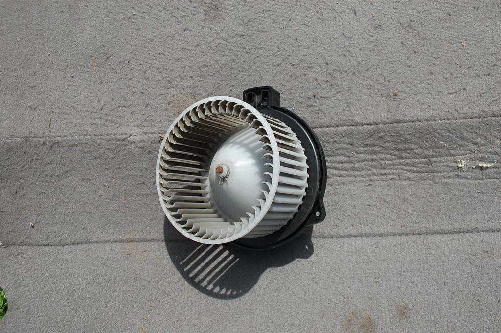

już po raz kolejny musiałem drutem :) usuwać liście , które zaczepiły się w łopatkach dmuchawy – to zdaje się jest jakas niedoróbka – nie wiem jak te liście się tam dostają – czy jest sposób aby się przed tym zabezpieczyć ?, może gdzieś założyć siatkę ? Załączam zdjęcie poglądowe z serwisu aukcyjnego – liscie zaczepiają sie o te łopatki i trą powodując hałas

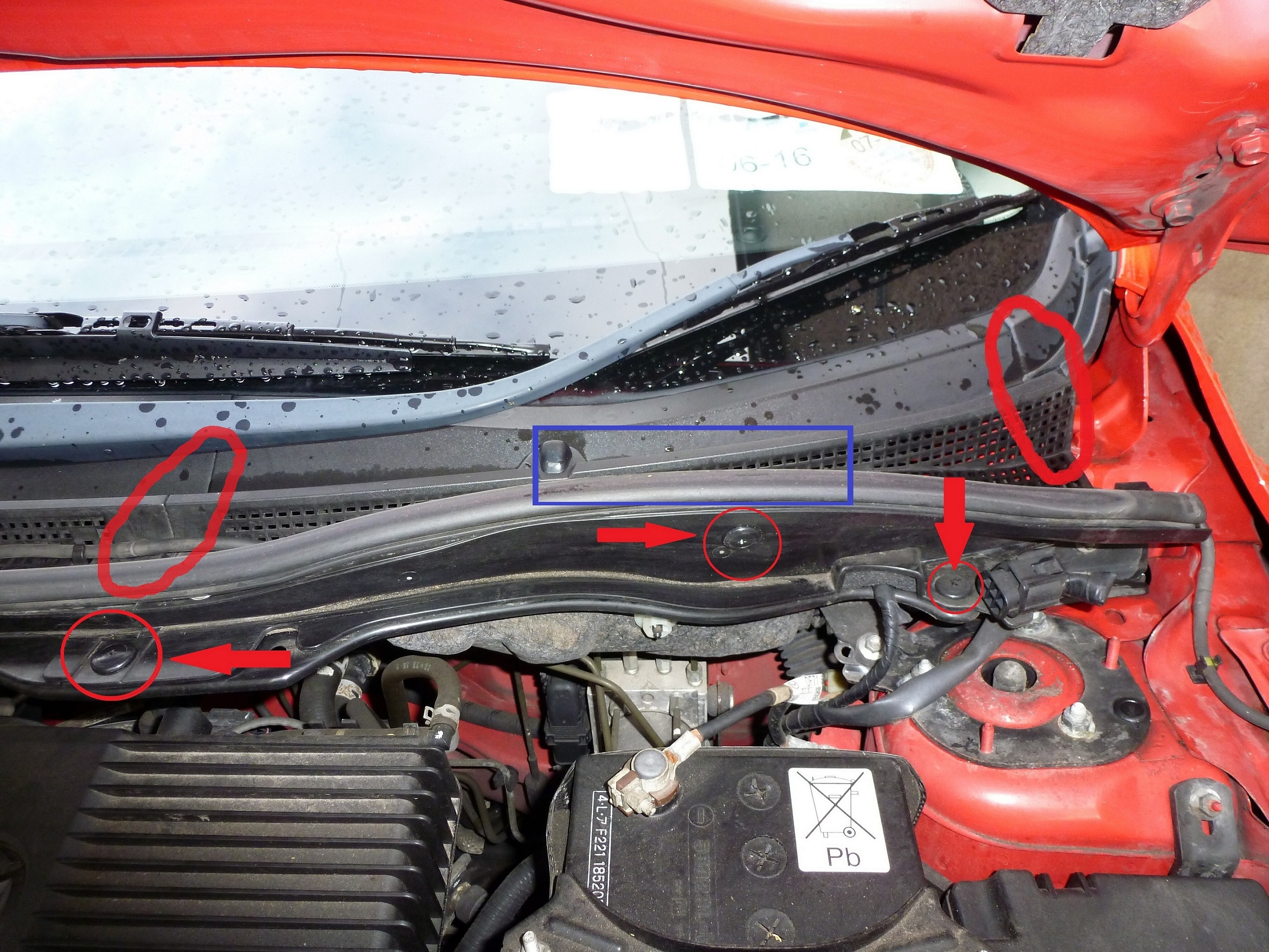

Co do wlotu powietrza, to powinien się wypowiedzieć ktoś z wersją europejską. Dla potomnych jednak wrzucę fotkę wersji z kierą po prawej:
Jak pisałem wcześniej- wlot jest od strony pasażera (mniej więcej miejsce zaznaczone na niebiesko). Trzeba powypinać te spinki zaznaczone na czerwono + są jeszcze dodatkowe pod tą długą gumową uszczelką, potem rozpiąć cały plastik w połowie (czerwona elipsa po lewej) uważając na wężyk spryskiwacza. Po prawej stronie powinno wyjść przy słupku po lekkim odgięciu. Jak zwykle uważać, by nic nie połamać. Jak już uporasz się z plastikiem, to tej dziury na pewno nie przegapisz. Z oczywistych względów ja wycieraczek demontować nie musiałem.
Teraz pytanie czy w wersji z kierownicą po lewej stronie zmieniono wycięcie na wlot powietrza w podszybiu? Wydaje mi się, że nie...

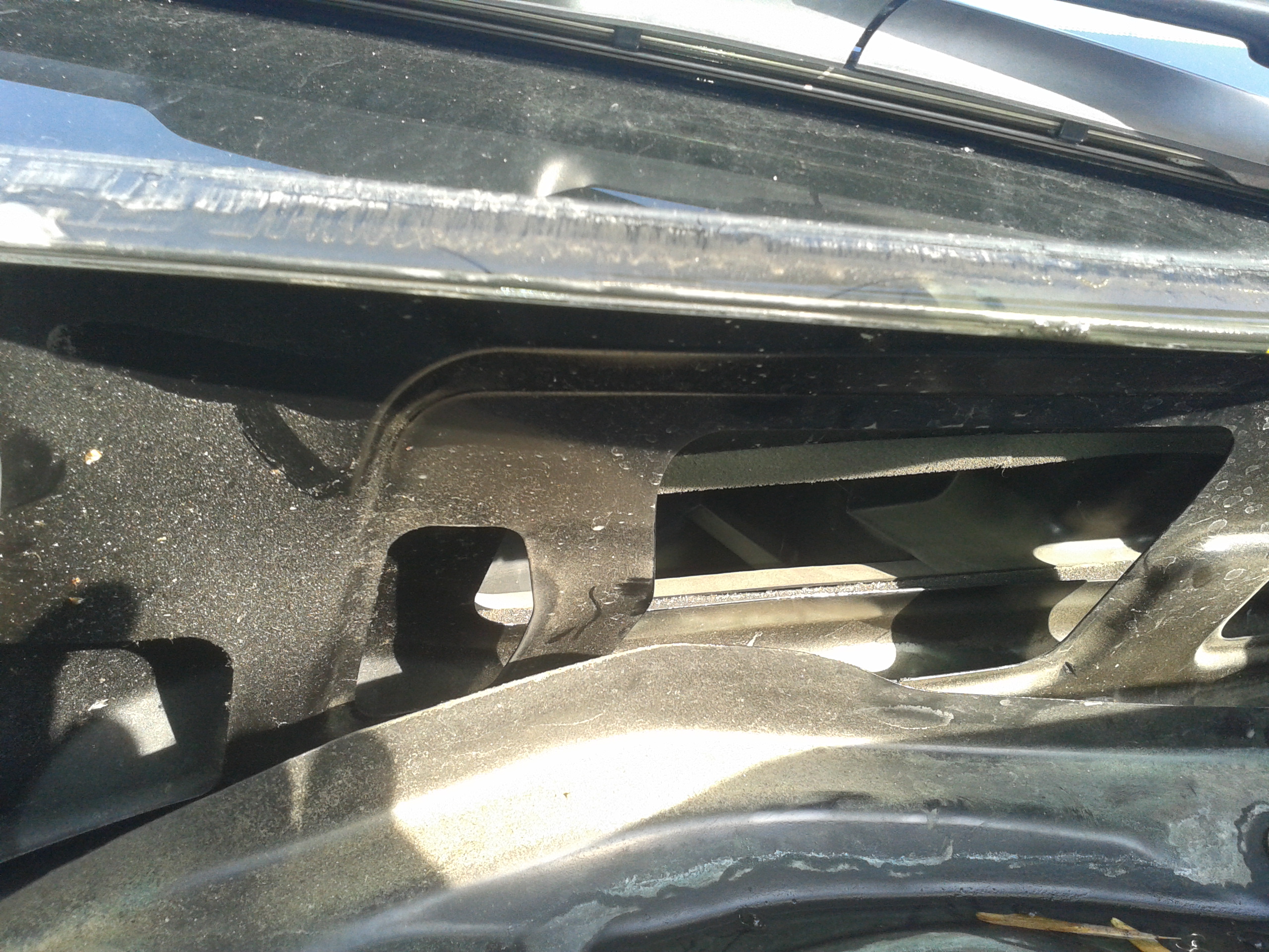

Postprzez lampa naftowa » 6 lut 2016, 19:34
duże podziękowania :). Rozebrałem podszybie od strony pasażera ( to wystarczy ) – tuż pod podszybiem jest wlot powietrza – rzeczywiście dosyć duża dziura :) niczym nie osłonięta . Powietrze jest pobierane z zanieczyszczeniami typu liście i trafia to wszystko w wiatrak – nie jest tak jak tu ktoś opisywał, że najpierw powietrze idzie przez filtry a dopiero potem do silnika nadmuchu, wiatrak jest widoczny bowiem przez klapkę obiegu zamkniętego (właczony obieg zamkniety zamyka pobieranie powietrza z zewnatrz i jednoczęsnie otwiera w środku – wtedy własnie daje się drutem usuwać liście :)) a tym właśnie kanałem idzie powietrze z podszybia .
Przyznam cały czas jest dla mnie zagadką obieg powietrza :) – filtry są brudne nie od strony nagrzewnicy tylko z drugiej tj. tam gdzie zbierają się także liście . ...
kupiłem drobną siatkę techniczną i zabezpieczę wlot powietrza

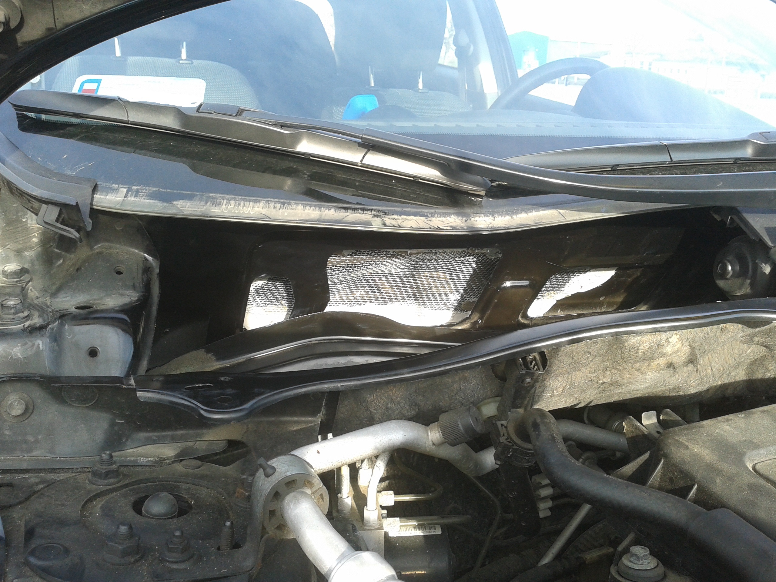

Postprzez lampa naftowa » 7 lut 2016, 14:02
zdjęcia poniżej – użyłem szybko schnącego kleju epoksydowego aby punktowo zamocować siatkę ( jest dość sprężysta ) a potem sikaflex 11 (ta jasna masa klejąco uszczelniająca ). Jest jedno zagrożenie , które widzę – siatka może się brudzić i utrudniać wlot powietrza ... ale Ja byłem już zdeterminowany tym ciągłym hałasem wentylatora no i tą siatkę będzie mi o wiele łatwiej i szybciej czyścić niż z głową w schowku łowić liście :))
