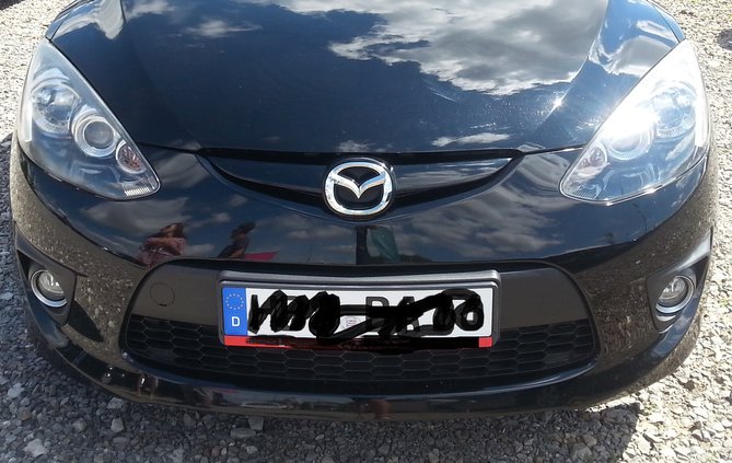

Postprzez Wojtek » 25 lip 2016, 18:21
Wstaw zdjęcie przodu Twojego auta, to może coś dopasujemy... :)

Postprzez arti.sa » 26 lip 2016, 16:57
Oto mój przód a w zasadzie żony ;)

Postprzez Wojtek » 26 lip 2016, 17:15
Mozna założyć takie:
– przeciwmgielne i dzienne:
http://www.ebay.co.uk/itm/PROJECTOR-COB ... tNtpx9W5tA
– Wstawić światła w gril... np. takie światła DRL mini – 502:
http://www.nssc.eu/nssc-drl-502hp-mini.php
Arkana Obrazek Renault Obrazek Mii Obrazek

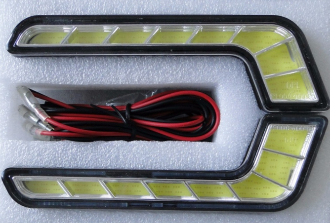

Postprzez arti.sa » 26 lip 2016, 17:59
Dzięki. DRL+FOG nie mają homologacji i automatycznego modułu do przełączania.
Poz. 2 godna uwagi lecz nie zamontuję je do środkowego grila bo za wąsko. Zdemontuję tę obudowę halogena i zobaczę co można wcisnąć może okrągłe (punktowe) ale mniejszej średnicy.
