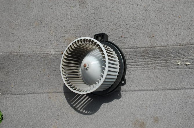

silnik/dmuchawa nawiewu
1, 2
Witam!
Jak dostać się do dmuchawy nawiewu, która jest za panelem radia ? .... dostały mi się tam liście i zaczęło to hałasować. Widać ją po wyjęciu schowka pasażera ale jakoś ciężki dostęp do niej. Za schematy będę wdzięczny, za fotki jeszcze bardziej...

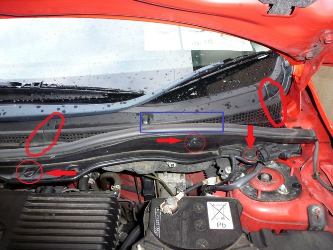

Co do wlotu powietrza, to powinien się wypowiedzieć ktoś z wersją europejską. Dla potomnych jednak wrzucę fotkę wersji z kierą po prawej:
Jak pisałem wcześniej- wlot jest od strony pasażera (mniej więcej miejsce zaznaczone na niebiesko). Trzeba powypinać te spinki zaznaczone na czerwono + są jeszcze dodatkowe pod tą długą gumową uszczelką, potem rozpiąć cały plastik w połowie (czerwona elipsa po lewej) uważając na wężyk spryskiwacza. Po prawej stronie powinno wyjść przy słupku po lekkim odgięciu. Jak zwykle uważać, by nic nie połamać. Jak już uporasz się z plastikiem, to tej dziury na pewno nie przegapisz. Z oczywistych względów ja wycieraczek demontować nie musiałem.
Teraz pytanie czy w wersji z kierownicą po lewej stronie zmieniono wycięcie na wlot powietrza w podszybiu? Wydaje mi się, że nie...

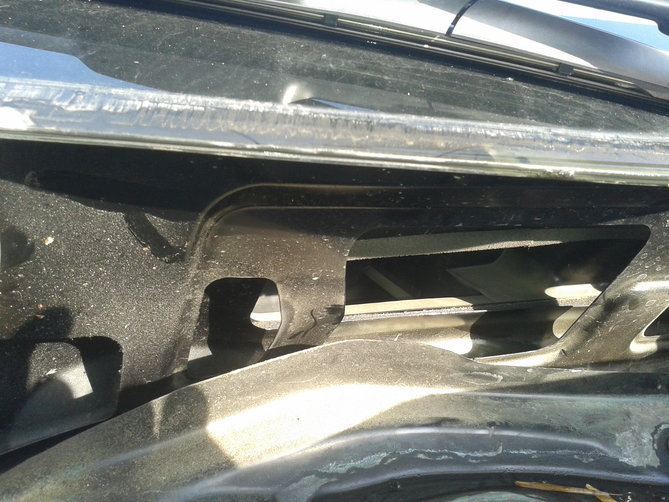

zdjęcia poniżej – użyłem szybko schnącego kleju epoksydowego aby punktowo zamocować siatkę ( jest dość sprężysta ) a potem sikaflex 11 (ta jasna masa klejąco uszczelniająca ). Jest jedno zagrożenie , które widzę – siatka może się brudzić i utrudniać wlot powietrza ... ale Ja byłem już zdeterminowany tym ciągłym hałasem wentylatora no i tą siatkę będzie mi o wiele łatwiej i szybciej czyścić niż z głową w schowku łowić liście
