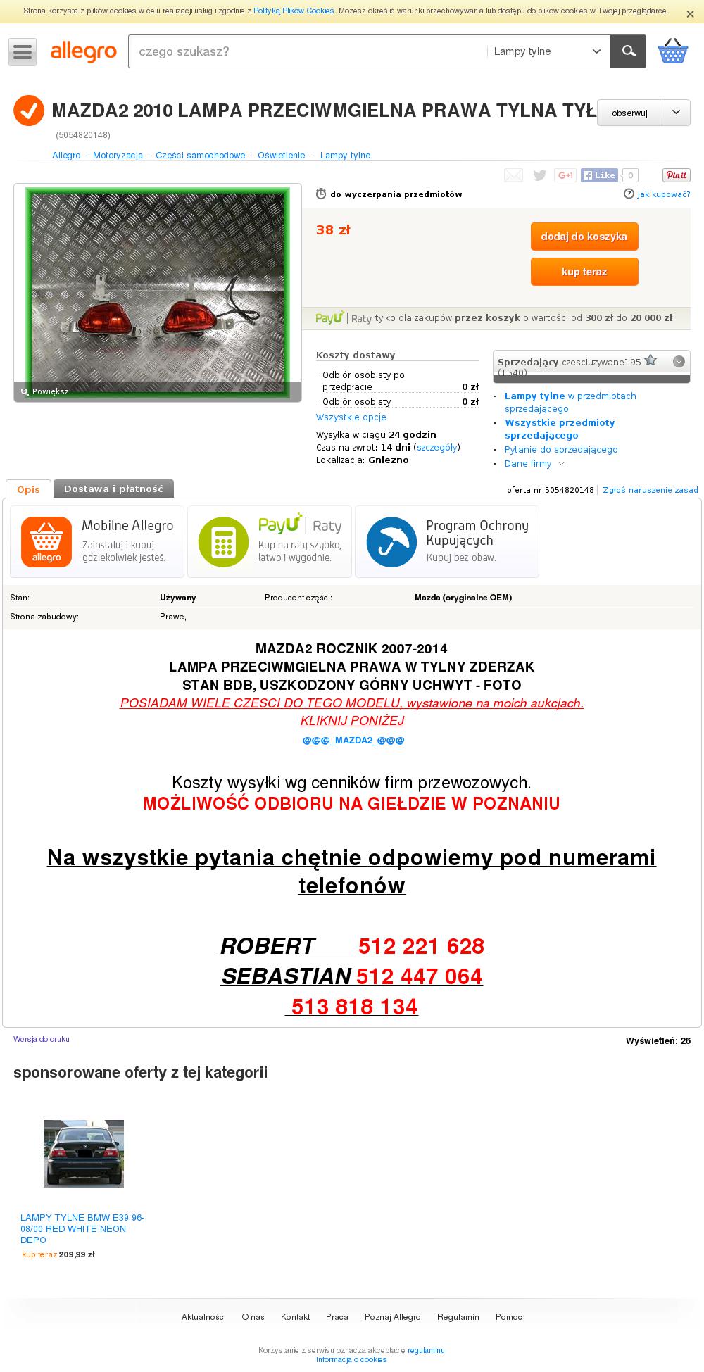

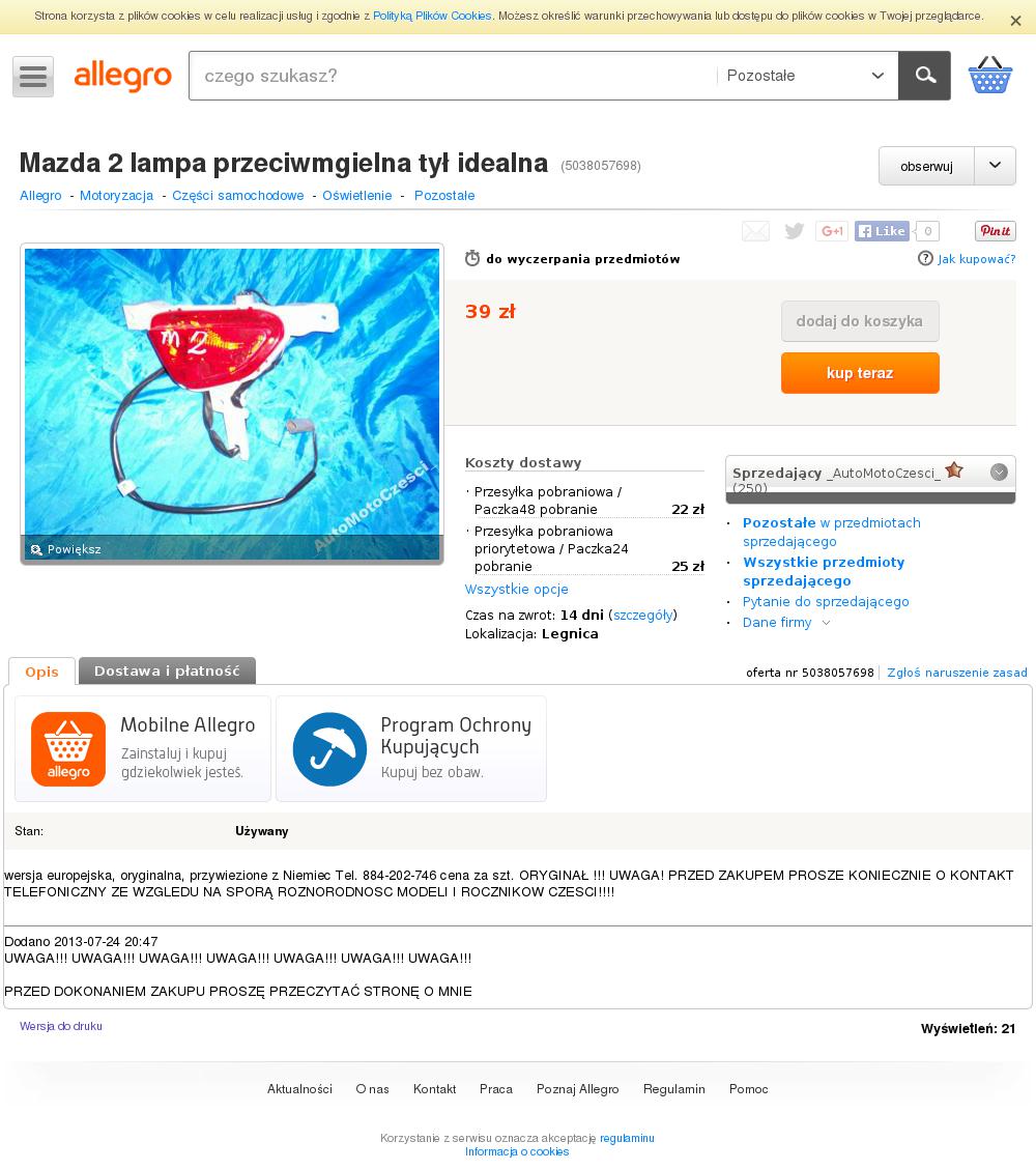

pytanie o tył – czy w polifcie przeciwmgielna jest w zderzaku? czy w tylnym kloszu? Bo ja mam w zderzaku dwa odblaski, może za jeden z nich wsadzę mocnego leda?
baskont
Postprzez Wojtek » 6 wrz 2015, 09:14
W HTB jest w zderzaku... Nie wiem jek jest w saloonie...
http://allegro.pl/mazda2-2010-lampa-prz ... 20148.html
http://allegro.pl/mazda-2-lampa-przeciw ... 57698.html
Jeżeli są takie same, to kup lampę EU i od angola i będziesz miał dwa światła przeciwmgielne tylne... :)
