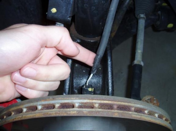

mazik87 napisał(a):Wie ktos w ktorych miejscach znajduja sie te czujniki abs i dsc?
Fotka poglądowa :)

Dzieki za fotke jak znajde chwile to sprawdze :–)
Aha i jeszcze jedno
Czujniki znajduja sie i z przodu i z tylu?

Postprzez ZOOMik » 27 sty 2014, 23:00
Tak, na wszystkich kołach.
