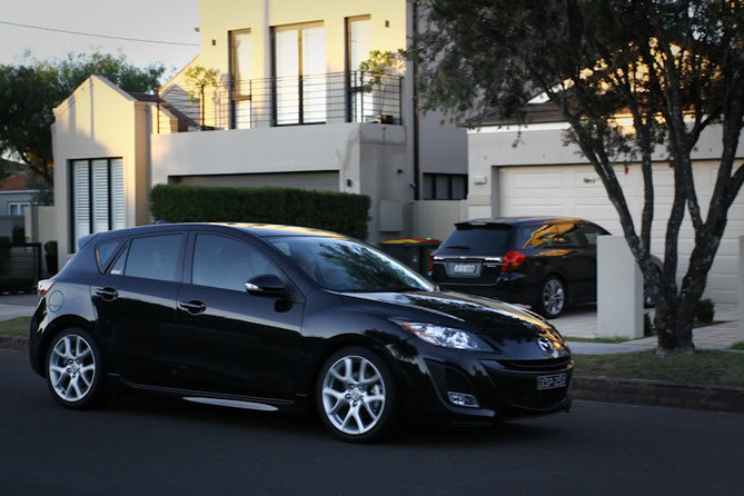

Postprzez twardy103 » 15 gru 2015, 09:14
O, dzięki za fotę, nie mogłem znaleźć tego modelu na samochodzie.
Wiadomo, że można 15, ale wygląd nie ten :)
Jednak w Polsce opony zimowe zakłada się średnio na przełomie października / listopada do marzec / kwiecień, więc dosyć długo trzeba na nich jeździć.
Chyba przymierzę się do zestawu: alu + opony 205/55/16. Muszę tylko zdecydować się na felgi :)
Dzięki!

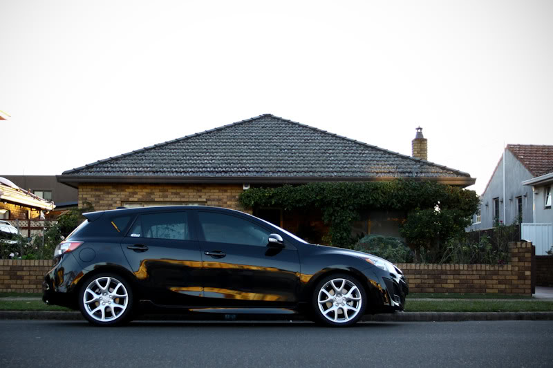

Postprzez twardy103 » 7 kwi 2017, 09:29
To ja znów z pytankiem o koła i opony :)
Mam koła z MPSa i nadszedł czas na zmianę opon.
W moim wątku toczyła się dyskusja o tym czy obniżać zawieszenie. Na razie nie dojrzałem do tej zmiany jak KMBak w swojej 6 :) Pomyślałem sobie jednak o tym, że majstrując trochę przy rozmiarze opony mógłbym zmniejszyć dziurę w nadkolu i troszkę zwiększyć komfort jazdy po łódzkich, dziurawych drogach.
Obecny zestaw – 7,5Jx18 / ET52,5 / 5x114,3 / 67,1 => rozmiar opony: 225/40R18 (fabrycznie w wersji MPS)
Rozważałem takie opcje:
– 235/40/18 – raczej odpadają, za szerokie
– 215/45/18 – (+13,5mm, 2,07%) drogie opony jak nie powiem co
– 225/45/18 – (+22,5 mm, 3,41%)
Chciałbym poznać Waszą opinię własnie na temat ostatniego rozmiaru. Mam na uwadze też fakt, że jest to więcej niż założone +-3% i obawiam się np. o ubezpieczyciela w przypadku wypadku.
Od: 20 lis 2010, 23:25
Posty: 695 (1/3)
Auto: Mazda3 2.0 DISI 2011
Volvo XC70 2008
Postprzez KMBak » 7 kwi 2017, 09:35
Na upartego: 225/45/18.
Przy porównywalnych prędkościach auta koło będzie kręcić się wolniej. Zatem zniwelujesz fabryczny błąd prędkościomierza. Trzeć nigdzie nic nie powinno.
Co do ubezpieczyciela... Raczej nikt się nie przyczepi.

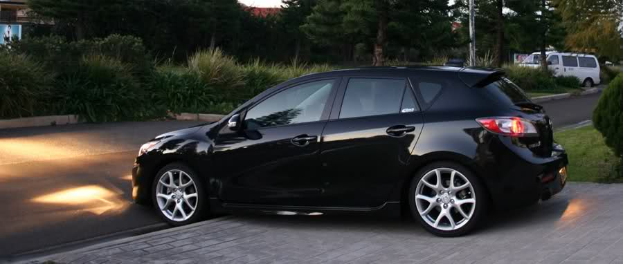

Postprzez twardy103 » 7 kwi 2017, 10:19
KMBak napisał(a):Ale ja i tak uważam, że lepiej zrobisz jak dasz sprężynki.
Czekałem na to :D
Szukałem gdzieś jakiegoś zdjęcia BLki z tymi felgami i oponami 225/45/18 (ale żeby to nie było MPS) i <dupa>
Posty: 695 (1/3)
Volvo XC70 2008
Postprzez KMBak » 7 kwi 2017, 10:36
Kombinujesz.
Fabryczne opony. Sprężyna i jest git.
Pewnie nawet taniej wyjdzie, niż zakup opon.
Od: 12 lis 2011, 13:36
Posty: 3822 (129/80)
Postprzez twardy103 » 7 kwi 2017, 10:39
Jedno to polepszenie wyglądu poprzez zniwelowanie dziury w nadkolu a drugie (na czym bardziej mi zależy) to zwiększenie komfortu trochę :)
Tak jak na ostatnim zdjęciu masz podjazd – wspominałem w swoim wątku, rok temu robili mi podjazd na podwórko i teraz mam 2 cm luzu. Nie mogę obniżyć niestety... A nie będę kombinował z deskami :D
