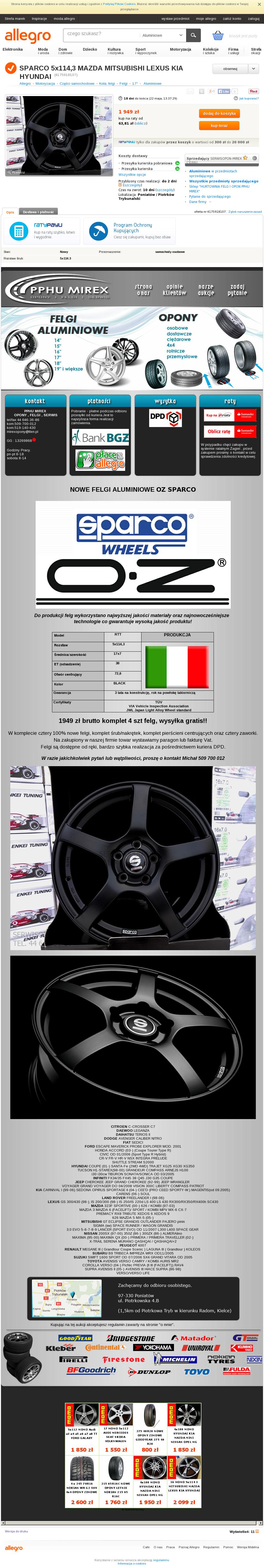

Postprzez andrzejkon » 3 maja 2014, 20:36
Mam pytanie czy do mazdy 3 1.6 mzr-cd wejdą te felgi http://allegro.pl/sparco-5x114-3-mazda- ... 18107.html
Od: 23 paź 2013, 23:07
Posty: 4
Skąd: Ostróda
Auto: 3 BL 1.6 MZ-CD 2010
Postprzez ZOOMik » 4 maja 2014, 23:45
Ten model felgi o średnicy 17 cali i szerokości 7cali jest produkowany z ET 38 (jak na tej aukcji) oraz 45. 3BL fabrycznie ma ET 52,5. Sugerowałbym Ci jednak kupić ten drugi wariant, czyli: 17x7/5x114/ET 45.
Od: 5 mar 2010, 10:22
Posty: 1997 (7/47)
Skąd: lubelskie
Auto: Mazda 3BL SPORT '09

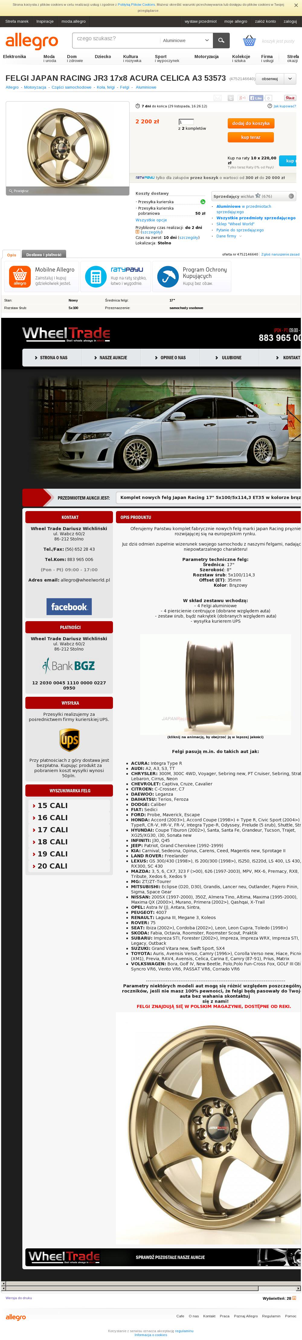

Postprzez Karol1226 » 22 lis 2014, 12:03
http://allegro.pl/felgi-japan-racing-jr ... 46640.html
Jak myślicie te felgi podejdą do 3? Rozstaw pasuje i chyba opony seryjne 205/50 wejdą na nie;p. Bardziej chodzi mi o to czy będą wystawać czy nie
Od: 1 lis 2014, 18:00
Posty: 8
Auto: Mazda 3 BL. 2.0 DISI i-stop 150km. 2010r
Postprzez ZOOMik » 23 lis 2014, 00:43
Widziałem kiedyś taką szerokość felgi w BL i wydaje mi się, że to będzie gdzieś na granicy, albo nawet ciut poza, ale teraz już dokładnie nie pamiętam. Najlepiej weź miarkę i sprawdź – felga wysunie się 30 mm na zewnątrz w stosunku do fabrycznej 17-ki.

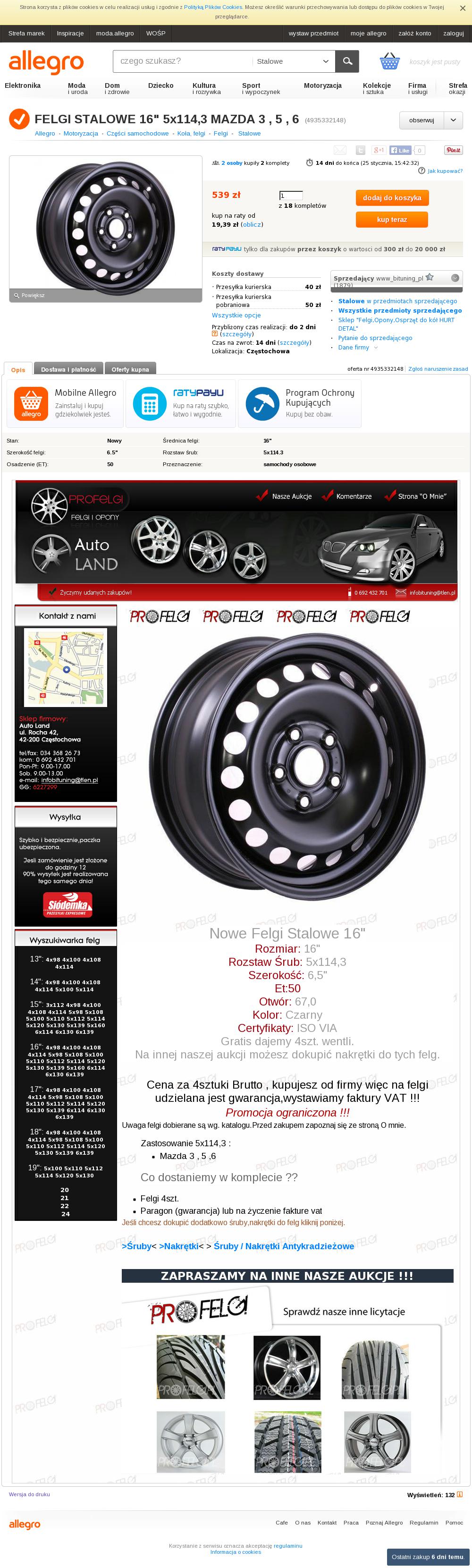

Postprzez belze » 10 sty 2015, 18:34
Mam w mojej Mazdzie 3 felgi aluminiowe R17, chciałnbym mieć na zimę (która się kiedyś zacznie) felgi stalowe o R16. Jakie felgi pasują do tego modelu?
Czy te z aukcji poniżej:
http://allegro.pl/felgi-stalowe-16-5x11 ... 32148.html
o rozmiarach:
Rozmiar: 16"
Rozstaw Śrub: 5x114,3
Szerokość: 6,5"
Et:50
Otwór: 67,0
Nadają się?
Dzięki za odp. i pozdro!!
belze
Postprzez Ścibi85 » 10 sty 2015, 20:16
6.5x16, 5x114.3, otw 67, ET 50 ja mam takie alu na zimę i wszystko jest ok... poza tym w FAQ masz takie dane...
