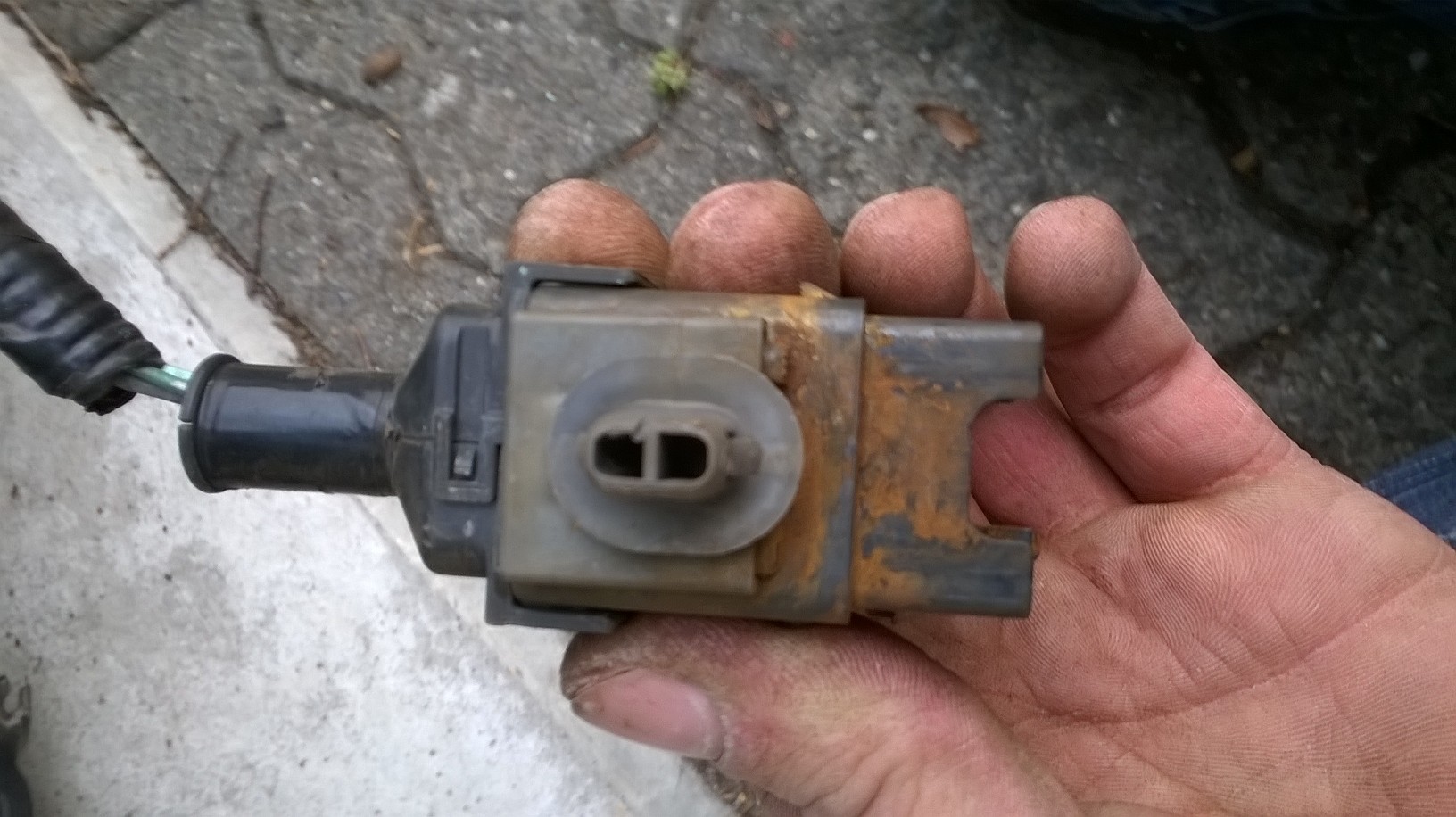

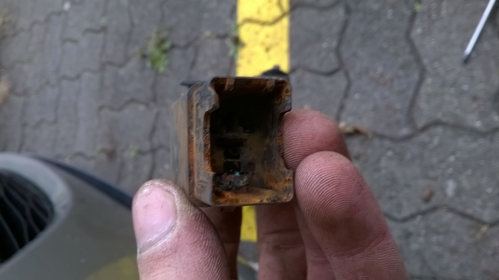

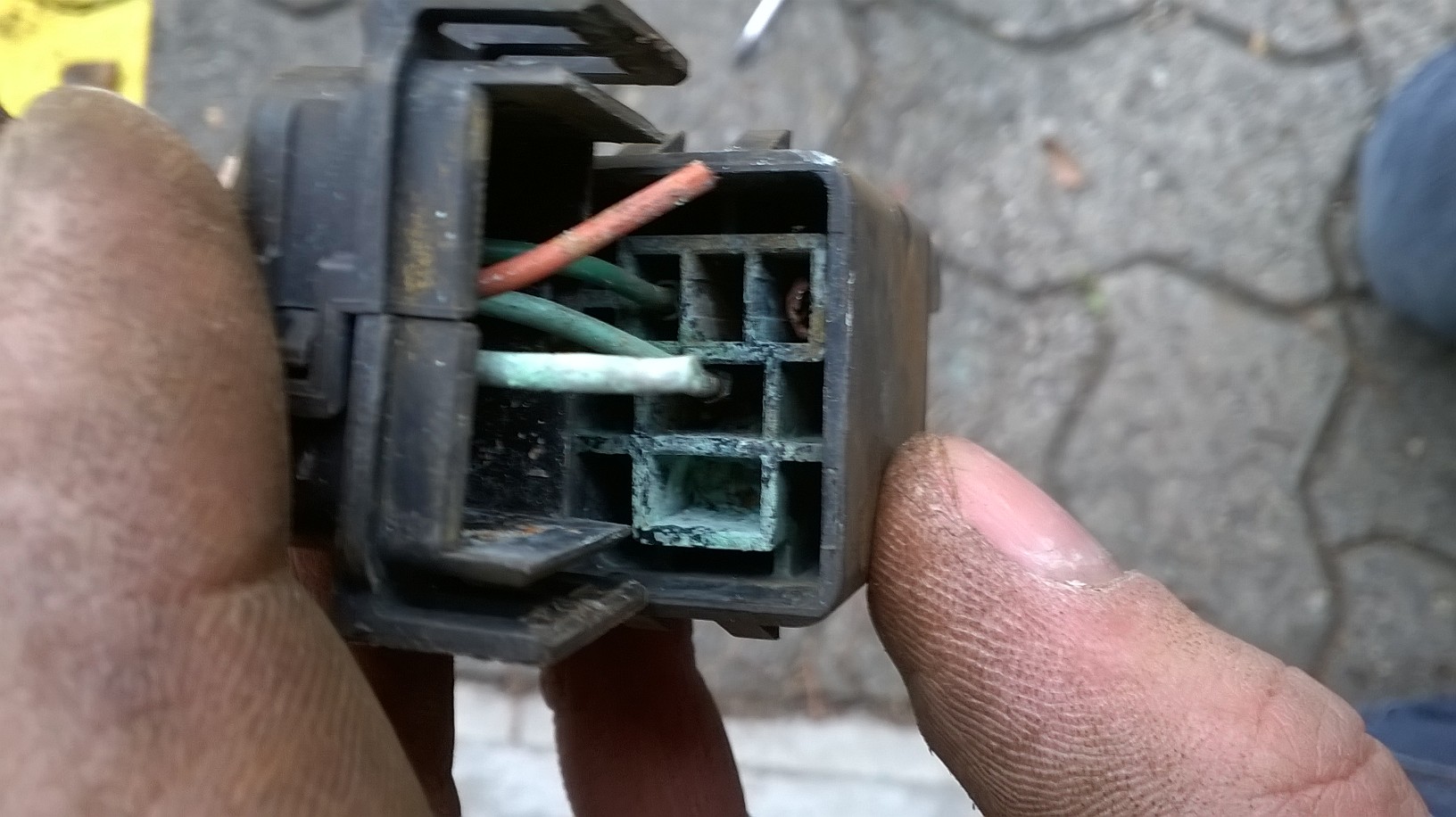

Dzieki serdeczne za celna wskazowke! :–) . Oczywiscie byl to przekaznik. Z tym, ze w moim przypadku nie znajdowal sie na nadkolem tylko wisial przed chlodnica. Zajelo mi to troche czasu bo nie za bardzo wiedzialem czego szukam ale przez przypadek zobaczylem wiszaca koste przy chlodnicy. Wyglada na to, ze ktos juz przy tym grzebal bo na kostce byly pozostalosci starej tasmy izolacyjnej, wystarczylo zalozyc opaske zaciskowa, schowac w dobrym miejscu bo dlugosc kabla na to pozwalala i kostka nie byla by nastawiona na wode. Ale trudno, kostka byla cala ruda od rdzy. Probujac wyjac kombinerkami przekaznik, skruszyl sie w drobny mak razem ze stykami (zalaczone zdjecia). Cala kostka wraz ze stykami + przekaznik jest do wymiany. 4 kable, latwy dostep wiec latwo to bedzie polutowac/zamontowac. Czy ktos z Was zna profesjonalna nazwe tej kostki wraz z przekaznikiem? Chcialbym sobie zamowic przez internet ale nie wiem jak to znalezc/nazwac. Bardzo prosze o pomoc i dziekuje za pomoc w znalezieniu problemu. Pozdrawiam

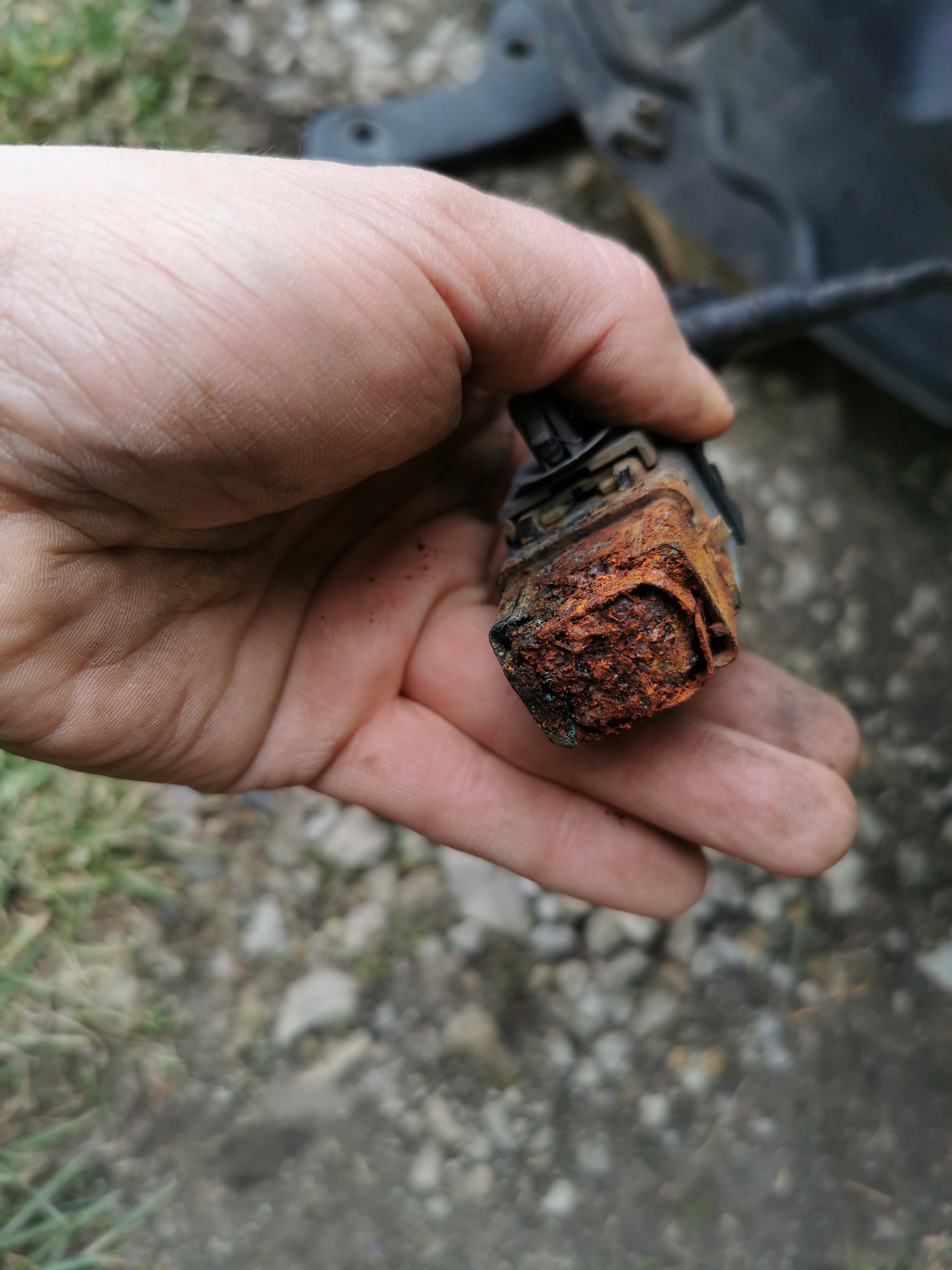

Witam, dziś miałem podobny problem odnośnie świateł przeciwmglowych przednich do mazdy 3 BL i zostawie tutaj numery części na przyszłość jak ktoś będzie szukać, bo też nie udało mi się nigdzie uzyskać takich informacji. Musiałem szukać cały dzień i kopać, wertować, może kiedyś znów się komuś przyda. Pozdrawiam
przekaźnik UM4667730
obudowa UM4666750
