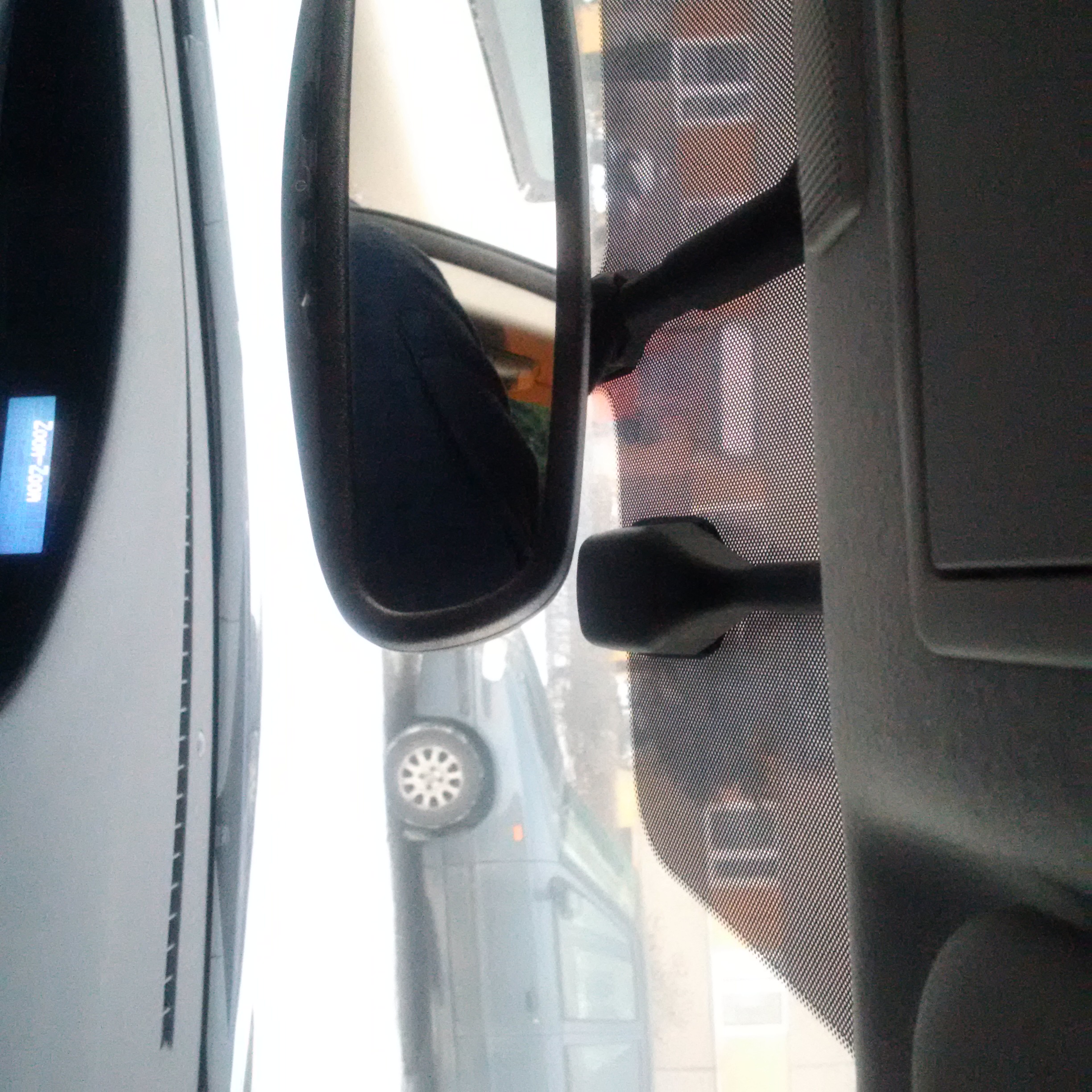

Po pierwsze – jest to jeden czujnik, lub inaczej dwa w jednym. Mam to i jestem .... zawiedziony :)
Po co mi czuuuujnik zmieeerzchu, jeżeli nie ma świateł dziennych ? Przeciez jak jest widno, to i tak i tak muszę właczać swiatła drogowe, a jak ściemni się .... NIC nie potrzebuje zmieniać na np jakis pseudo potrzebny czujnik zmierzchu :D A w ciągu dnia nie załaczam pozycji AUTO (czujnik zmierzchu), bo mandat dostanę za "niemanie" świateł :D
Nastepna sprawa, to zawarty tam jednoczesnie czujnik deszczu – też smieszne to jest, lub cos źle robię lub coś mam zepsute.
Wczoraj jechałem ponad 200km w róznych warunkach śnieznych i czujnik ani razu nie uaktywnił wycieraczek. Oczywiście kombinowałem, tzn pozycja "I" czyli wtedy powinien albo uaktywnić czasowe wycieraczki (stopniowanie czasu aktywności), lub w przypadku czujnika deszczu , w tej pozycji system powinien dostosować aktywność w stosunku do intensywności deszczu. A jak było – W OGÓLE WYCIERACZKI NIE DZIAŁAŁY :D.

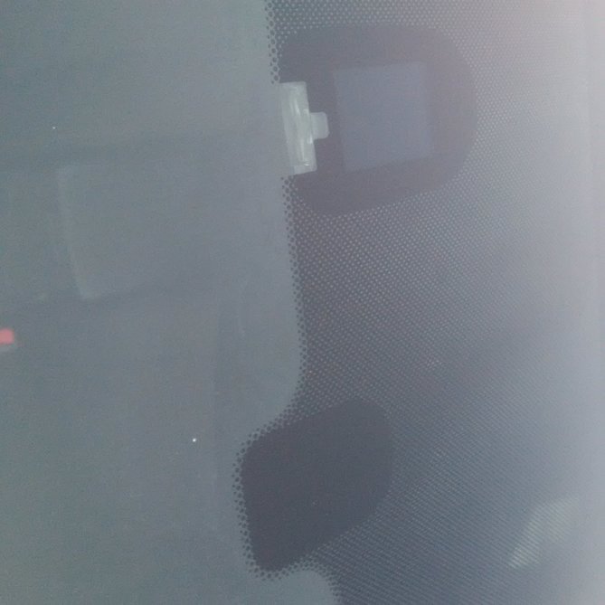

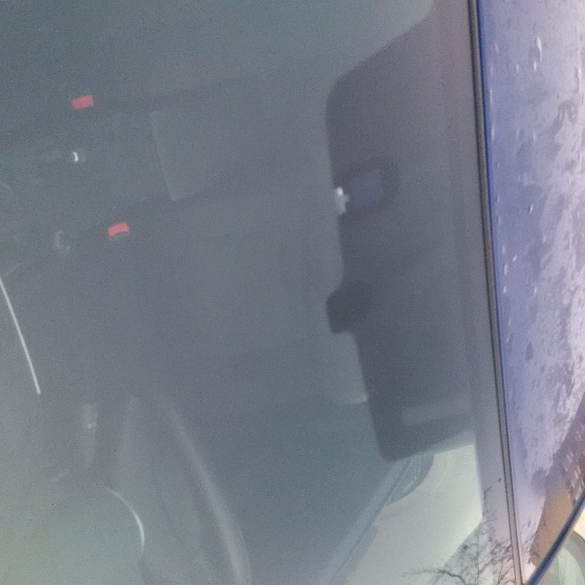

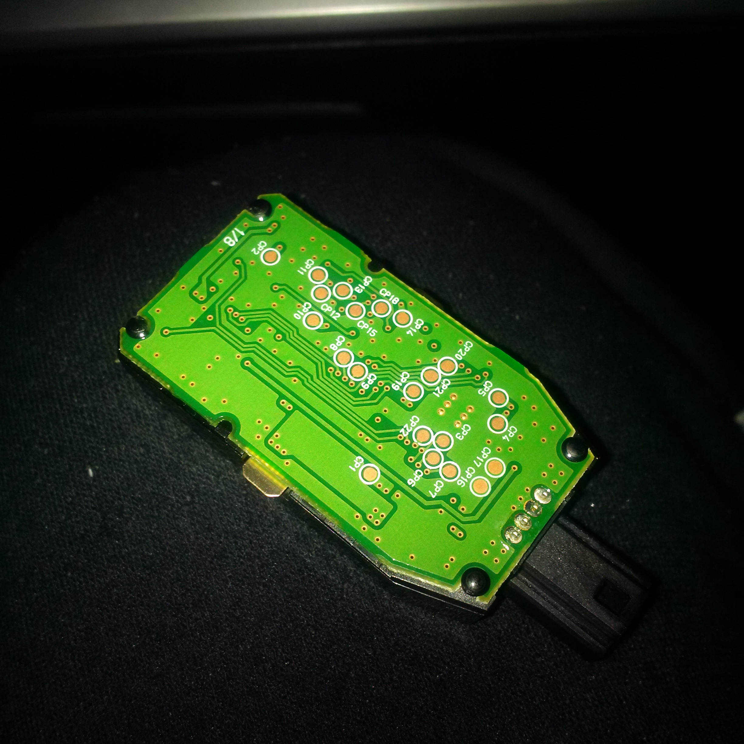

Bawiłem sie tym hyhy czujnikiem, ściągałem, rozbierałem i tak to to wygląda.
Może jakies sugestie – czy dobrze rozumiem sens dziaałania czujnika zmierzchu i deszczu w naszej BL ?

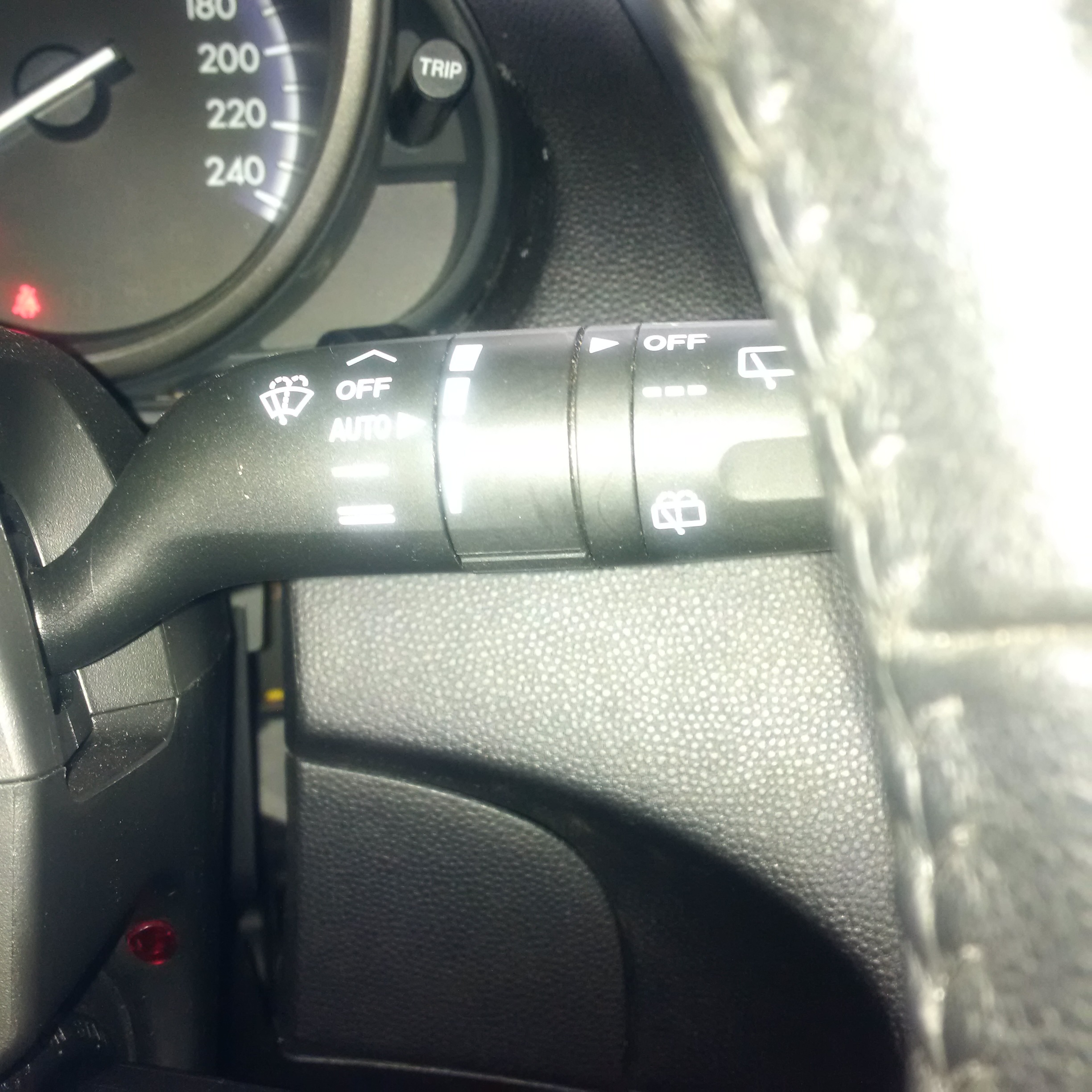

Rozumiem tak: pierwsza pozycja to jest "wył", druga to własnie auto, trzecia to wolno pracuja, cztery szybko.
Daje na drugą i nic nie dzieje się, a tym pokrętłem wewnetrznym jest jakby suwak, którym ustalam "czułość" czujnika – przy zadnym nie pracowały ....

Postprzez emer » 25 sty 2016, 17:31
Dzisiaj potestowałem w "normalnym" deszczu (nie snieg i nie mżawka) – czujnik deszczu mi nie działa ... Pozycja "auto" (I-wył II-auto III-wolno IV-szybko), potem wewnetrzne pokretło zmieniające częstotliwość ruchu wycieraczek – nic nie dzieje się. Mam w tej chwili bardzo ułomną sytuację – albo mam wyłączone, albo wolno, albo szybkie – nie mam mozliwości czasowego ustawiania. Jak ma się opcję "auto", to nie ma mozliwości manualnego ustawiania ... :(
Nie wiem co mogło zepsuć się – czujnik deszczu i zmierzchu jest w jednym czujniku. Zmierzchu działa, a deszczu nie ....
Ktos moze pomysł co jeszcze sprawdzić ? Myślałem o bezpiecznikach, ale w opisie bezpieczników sa tylko wycieraczki ...
Dopisano 25 sty 2016 18:05:

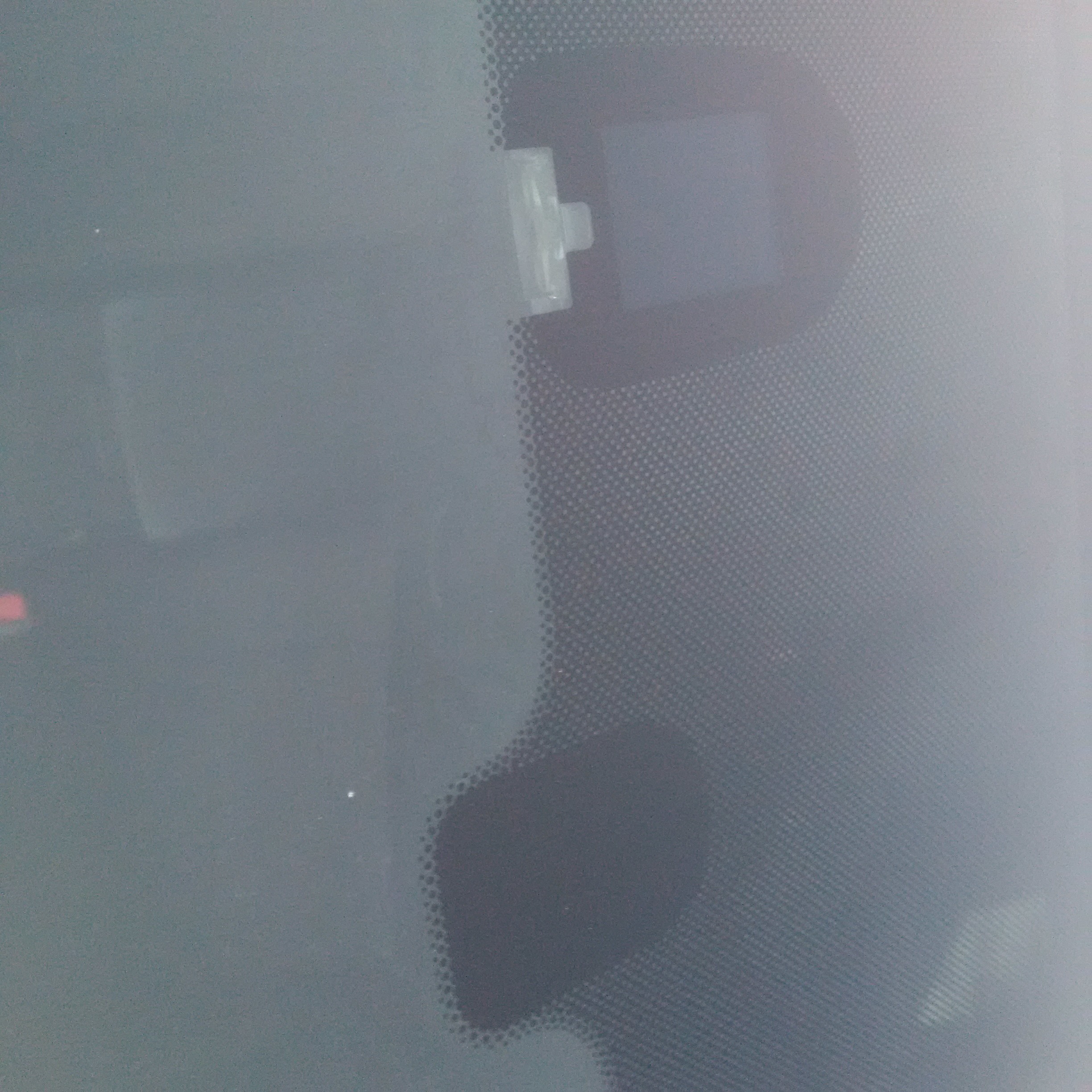

Troche poczytałem w necie ... zdaje się, że ważny jest żel, znajdujący się między czujnikiem a szybą.
U mnie niby jest taki przyklejony do szyby prostokątny, ale na ile on przylega do czujnika ? I na ile to wązne jest i czy może to być przyczyna nie działania ?

glupie pytanie ale mozesz zrobic zdjecie manietek :P
gdyz jak dobrze pamietam to musisz miec na oby mozliwosc wybrania trybu AUTO.
I dzialaja one niezaleznie.

Co do manetek – ta wewnetrzna część, służąca wg instrukcji do "czułości" trybu AUTO (sensor) , ma tez pozycje "OFF", ale nawet nie wiem po co i jak ją wywołać ...
Zdjęcie dokładne zrobie później (jestem w pracy), ale na szybko zapodam takie jakie mam na kompie teraz:

emer napisał(a):Co do manetek – ta wewnetrzna część, służąca wg instrukcji do "czułości" trybu AUTO (sensor) , ma tez pozycje "OFF", ale nawet nie wiem po co i jak ją wywołać ...
Tryb OFF masz na zdjeciu...(bardziej nie idzie przekrecic do gory tego pierscienia – sprawdze pozniej w aucie) jak zwiekszysz "czulosc" masz wtedy wlaczone, przynajmniej u mnie tak dziala (zazwyczaj mam na pierwszej czulosci wlaczone caly czas)
Tak mi sie wydaje... ale nigdzie nie zauwazylem notatki na ten temat w instrukcji

Ten napis "OFF" jest chyba tylko wskaźnikiem, że mozna czułość czujnika zjechać do zera i nie będzie w ogóle włączał wycieraczek mimo deszczu. To nie jest jakis klik ... to jest w całości taki suwak – od minimum do maximum.

sprawdzałem u siebie pozycji czułości jest opisanych 4 a pozycji tego pierścienia 5 :)
jak jest on na samym dole gdzie niby nie ma czułości nie działa mi nic jak już podniosę o jeden to działa :)

emer napisał(a):Ten napis "OFF" jest chyba tylko wskaźnikiem, że mozna czułość czujnika zjechać do zera i nie będzie w ogóle włączał wycieraczek mimo deszczu. To nie jest jakis klik ... to jest w całości taki suwak – od minimum do maximum.
Napis „OFF” tyczy się pozycji manetki wycieraczek (wyłączone) a nie pierścienia regulacji „czułości” w trybie AUTO :)

Ja i ktos przede mną, na peewno grzebał przy tym, no i znalazłem jedną z części maskujacych kabelki czujnika w skrytce (mozliwe że ktoś wczesniej juz wymieniał ten czujnik i miał tą osłone – więc mam jedna ekstra).
W/w procedurę znam, próbowałem wieeelokrotnie i nigdy nie zakończyła sie sukcesem, (na koniec jeden raz powinny "przelecieć" wycieraczki – nie ma żadnej reakcji). Dzięki ZOOMik :)
Żel kupiłem, wymieniłem i .... dupa – nie działa dalej :(

Postprzez emer » 1 lut 2016, 12:09
no i cdn nastąpił – nie działa z nowym czujnikiem .... założony nowy, żel 100% dobrze założony, procedura inicjalizacji zrobiona (nie kończy się "machnięciem" wycieraczek), deszcz pada i nic nie dzieje się :(
Odsyłam ten czujnik – to nie jest powód nie działania.
Coś jednak "głębiej" nie działa/zepsute ... czyżby tylko ASO i za samo podpięcie do kompa 300 PLN ?!
